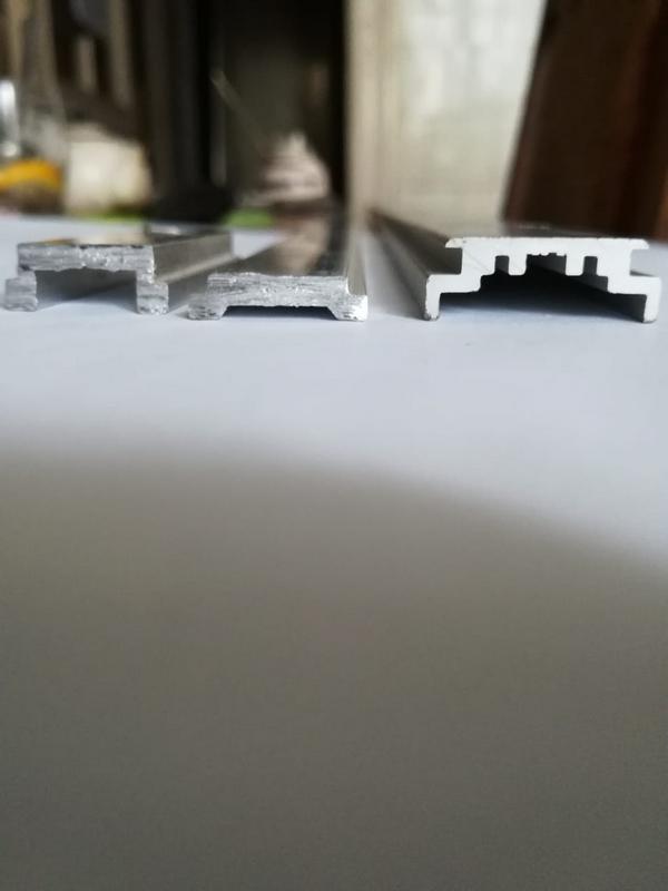

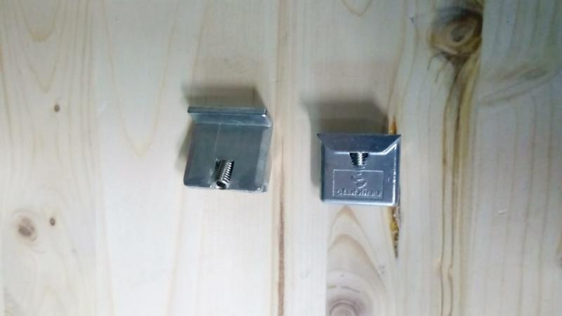

Ригель-штанги в сравнении: NewTek, Европаз, SCHUCO. HUECK шире, чем SCHUCO, но у меня его нет.

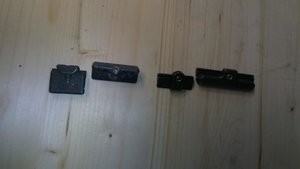

А вот ответные планки: NewTek, Европаз, SCHUCO.

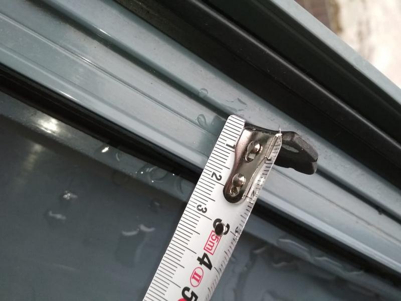

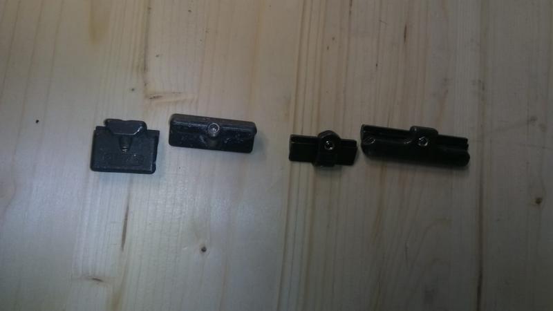

Подскажите, это европаз?
Определяем фурнитурный паз алюминиевых окон
Михаил Самсонов писал(а): Подскажите, это европаз?
Однозначно.

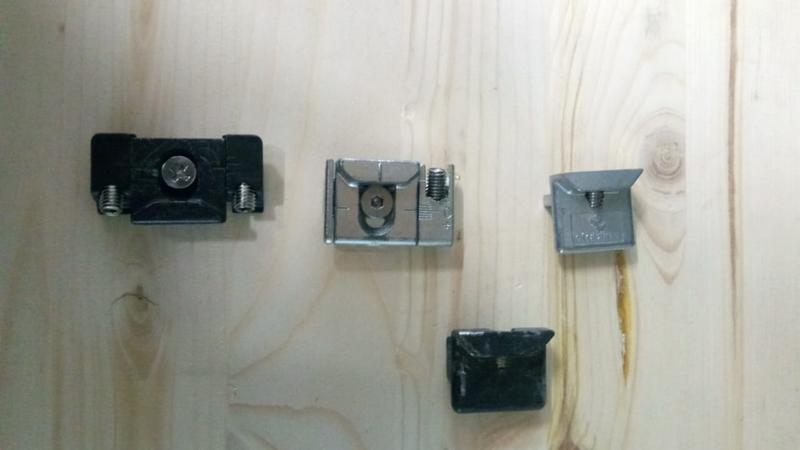

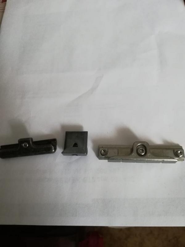

Ответные планки. Сверху европаз, снизу NewTek с изнанки.

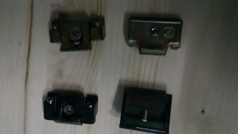

Разновидности ответных планок Европаз.

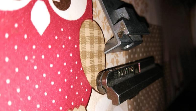

Скрытые прижимы Европаз.
