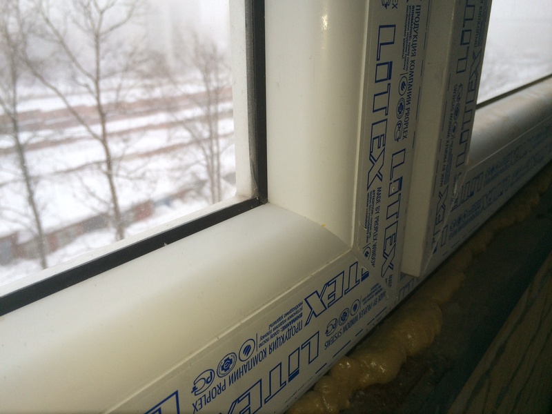

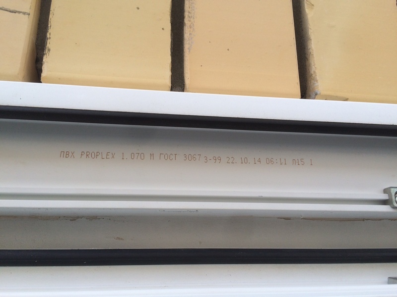

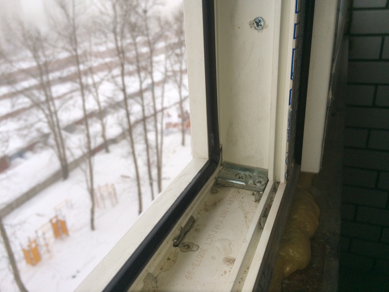

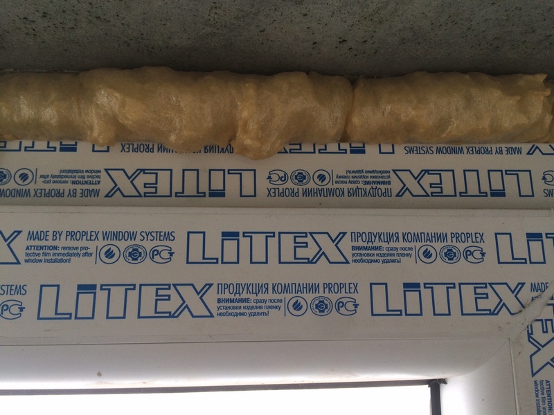

Сегодня впервые столкнулся в новостройке с балконными рамами из ПВХ Iitex от Proplex. До конца 2012 года он назывался Proplex-Tender.

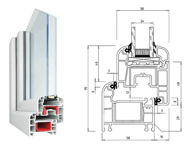

Характеристики:
Кол-во камер в профиле: 3
Ширина системы, мм: 58
Привед.сопротивление теплопередаче профиля, м2*С/Вт: 0,74 (0,64*)
Привед. сопротивление теплопередаче окна, м2*С/Вт: 0,75**
Ширина стеклопакета, мм: 4-34
Система фурнитуры: 12/20-9
Долговечность профиля, условных лет: 60
* Приведенное сопротивление теплопередаче с армирующим элементом.
** В расчете приведенного сопротивления теплопередаче готового окна - конструкция размером 1500х1500 мм, стеклопакет с двумя низкоэмиссионными стеклами, заполненный аргоном.

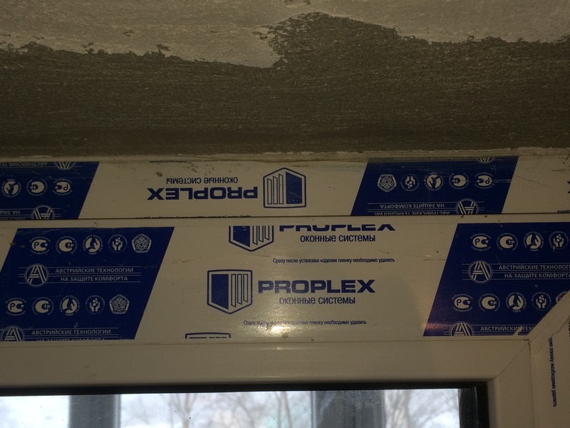

Там же окна были из Proplex-Comfort.

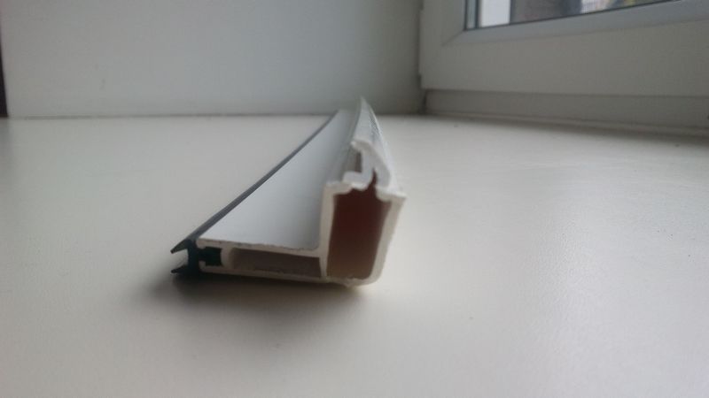

Это штапик под одинарное стекло, используется он редко и многие его могли просто никогда не видеть, хотя с профильной системой и знакомы. Лучше выложите фотографии створки и рамы- процесс пойдёт быстрее.

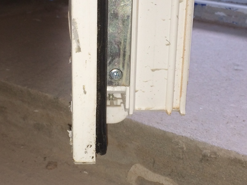

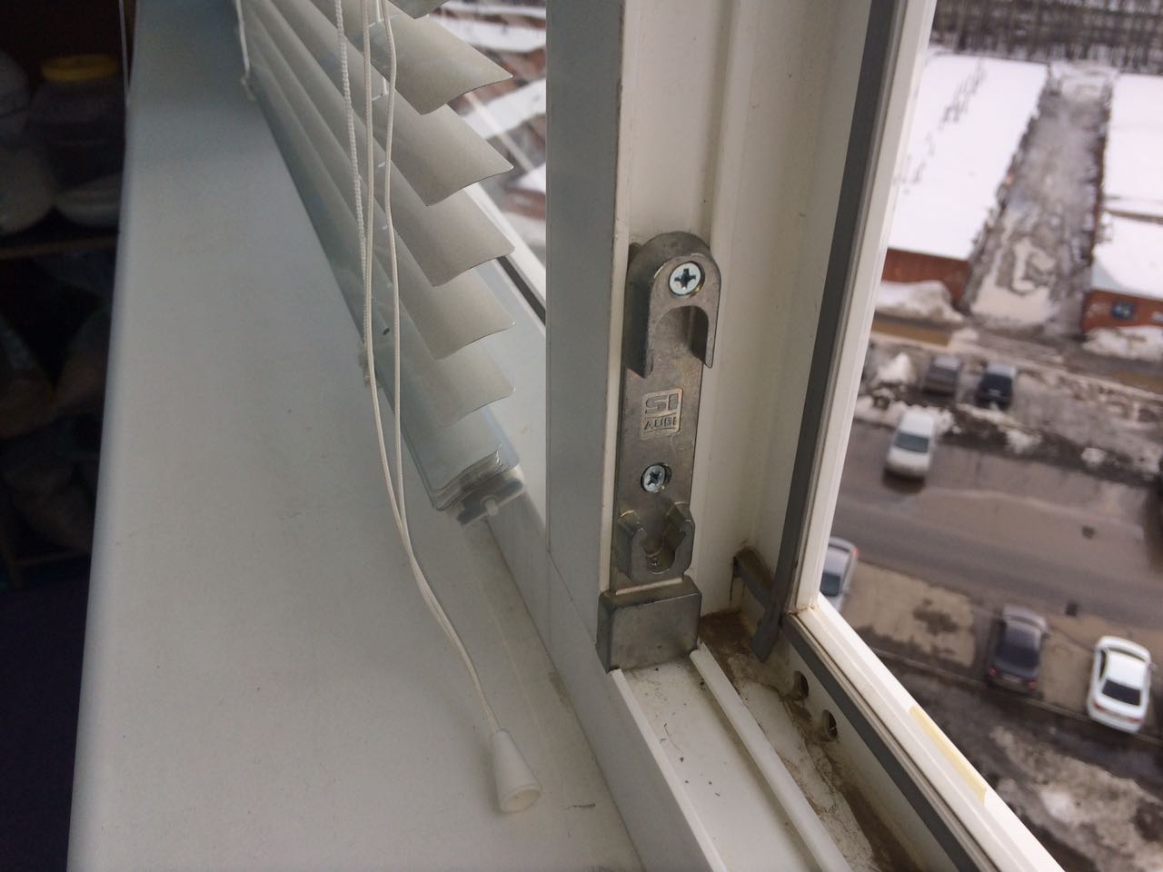

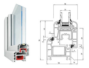

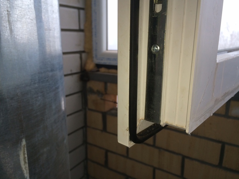

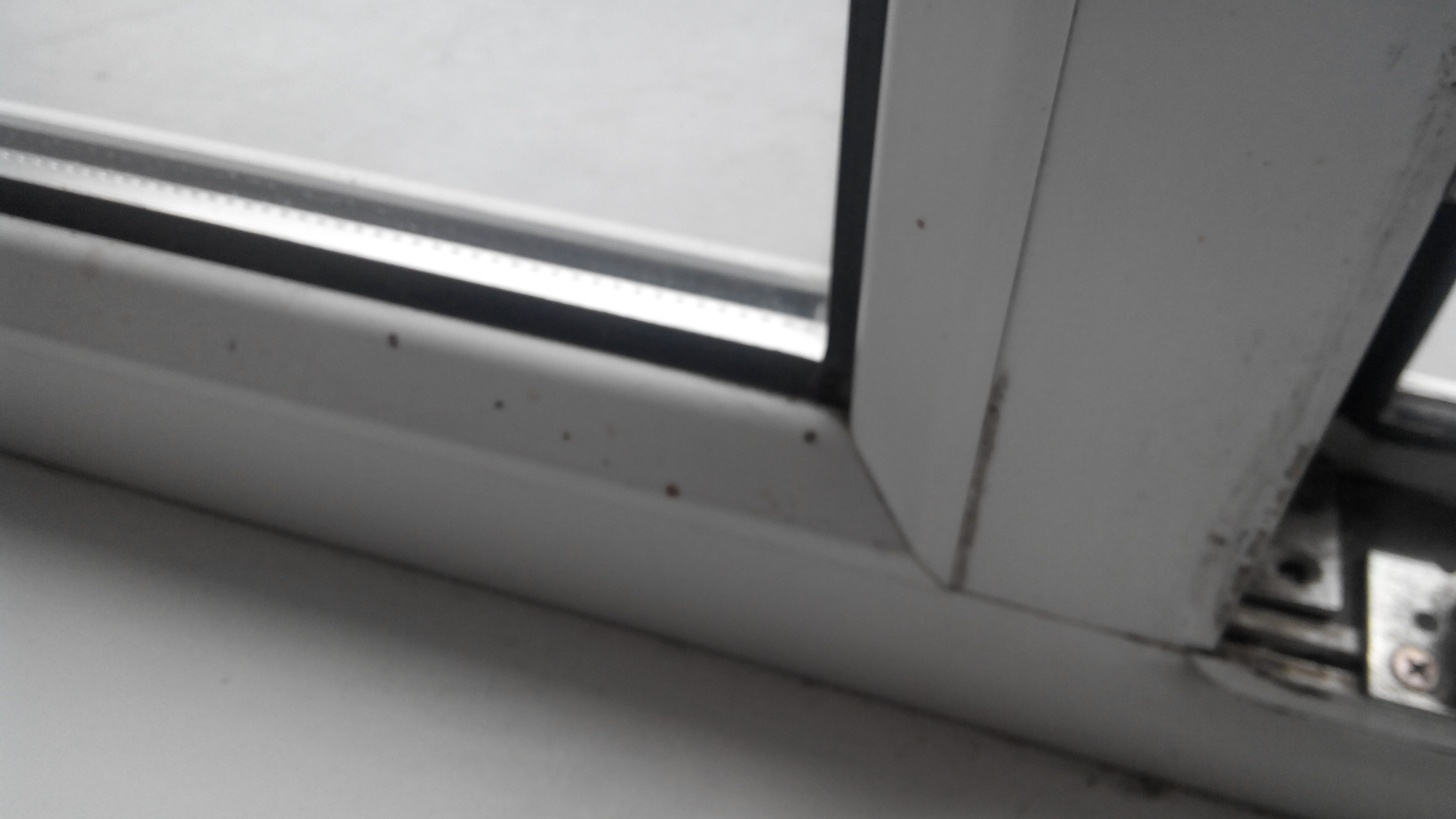

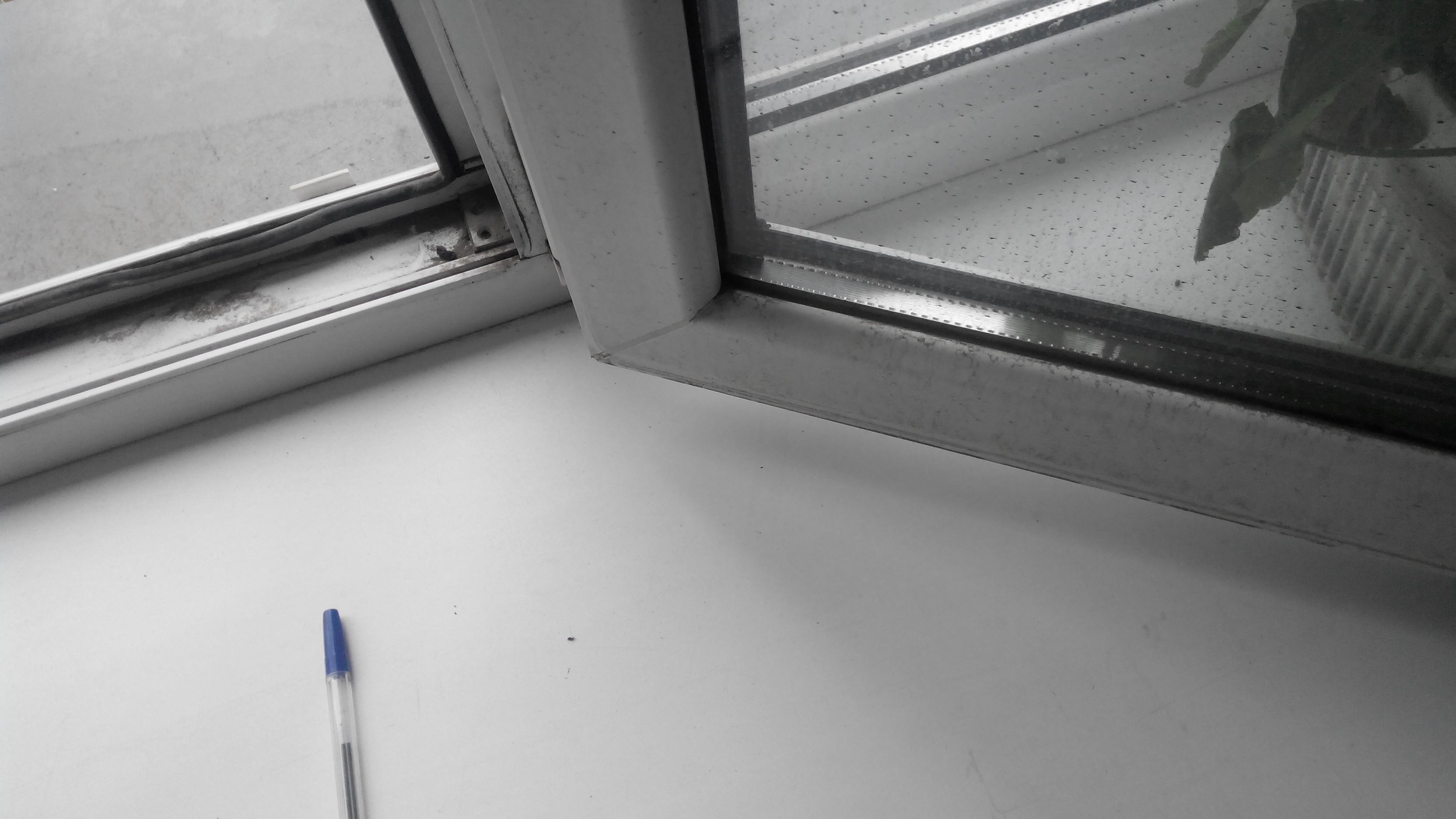

Доброго времени суток. Надо изготовить створки вместо глухаря. Подскажите ,что за профиль. Мне кажется, что
Монблан лоджик (58мм).
Идентификация профиля ПВХ окон

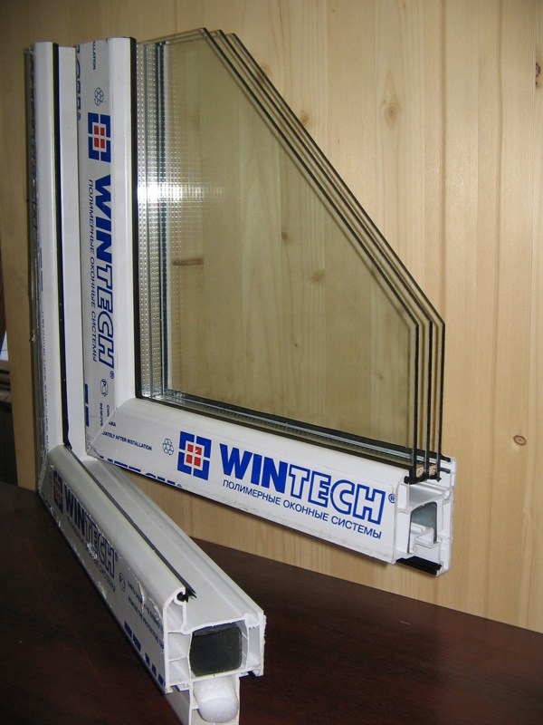

Montblanc logic ведь скруглённый. Ширина профиля 58 мм точно? Внешне похож на Wintech Isotech 530. В принципе можно и не заморачиваться и врезать створку из другого профиля с такой же монтажной шириной. Если хочешь обсудить детали, то переходи в тему врезания створки.
Стас, не 70, а 71мм. Это Deceuninck Bautec 3х камерный профиль, стоит точно СПД40.
У Deceuninck фурнитурный паз характерный, не перепутать. Сегодня обсуждали.
Такой фурнитурный паз не только у Deceuninck. Ещё одна профильная система есть с широкими ответками, но название не помню.
Взаимозаменяемы или просто то же широкие?
Не-не. Не взаимозаменяемые, просто то же широкие, но название не помню.
Тьфу ты. Да встанет любой профиль 70тка с черным уплотнителем. 1 мм компенсируется силой прижима. Только спайки на раме расчистишь и все. Но , декеник точно в Питере есть, какая то крупная контора. На сайте декеник россия есть же список переработчиков.
