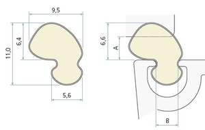

Schlegel Q-Lon - немецкие уплотнители для пластиковых, деревянных окон и дверей.
Характеристики и свойства SCHLEGEL Q-LON:
Цветовые решения: черный, серый и белый
Эстетичный внешний вид
Высочайшая теплоизоляция, коэффициент теплопередачи: 0,033 W/mk
Высокая звукоизоляция Быстрая установка, без зарезания уплотнителя на углах
Не требует смазки и ухода на протяжении всего срока эксплуатации
Без запаха
Не изменяет цвет
Полезный срок эксплуатации более 10 лет
Изменение линейных размеров под воздействием температуры - мене 0,5%
Усилие сжатия до рабочего состояния около 15 H, при 25% сжатии на 100мм
Противостоит ливню и ветру: отсутсвие протекания при давлении ветра в 600Ра
Облегчение усилия при закрывании (эластичность), малое трение
Высокая эластичность материала сохраняется в диапазоне температур: +70°С до -60° (не дубеет на морозе), а значит не будет продуваний и промерзаний
При испытаниях на трение, скольжение выдержал более 285 тыс. циклов открывания/закрывания без повреждений поверхности
Поверхность уплотнителя хорошо моется и очищается от загрязнения, а также выдерживает чистящие средства вплоть до нитрорастворов, что особо актуально для уплотнителей белого цвета
Остаточная деформация: < 15%, через ½ час после снятия нагрузки (50% сжатие при 70 град.C, в течение 24 часов - EN ISO 1856)

Я беру на ПВХ QL-9646 серого и чёрного цвета, клиент как правило хочет тот же цвет при замене. Белый бухтами не беру, на замену предлагаю серый, уж больно белый маркий. При необходимости беру метражом, если клиент настаивает.
Арт. QL-9646
Для пластиковых окон КВЕ, Rehau, Proplex, Montblanc, Exprof, Novotex, Kaleva, Brusbox, Grain, Faust и пр.
Цвет: Белый, Черный, Серый
Бухта: 250 метров
Производитель: Германия
На деревянные беру в основном QL-3053 и QL-3070 метражом, т.к. меняем не часто. Обычно белый или коричневый - других у нас метражом нет.
Устанавливаю уже лет 5 и нет ни одной рекламации. Торцы не обрабатываю, но стык только сверху. Но это в моём климате с температурой от +30с до -30с, в более холодном климате есть нюансы: Шлегель ставят только на внутренний контур (створку) а внешний (рама) меняют на КБЕ228, Рехау или вовсе не меняют. Но это лучше у Виталия спросить - он расскажет о своём опыте.

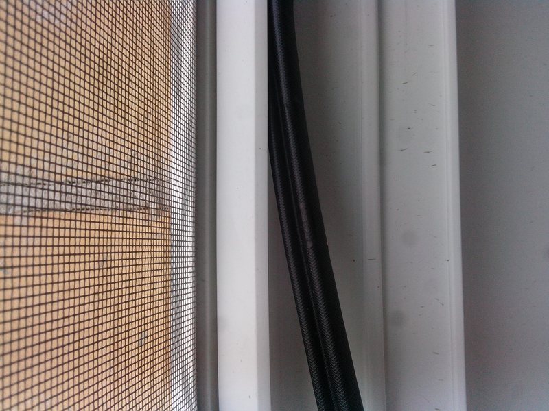

Какие плюсы Шлегеля? Ставите его только на внутренний контур?
Уплотнитель Shlegel (Шлегель)
Он прощает ошибки. Все.

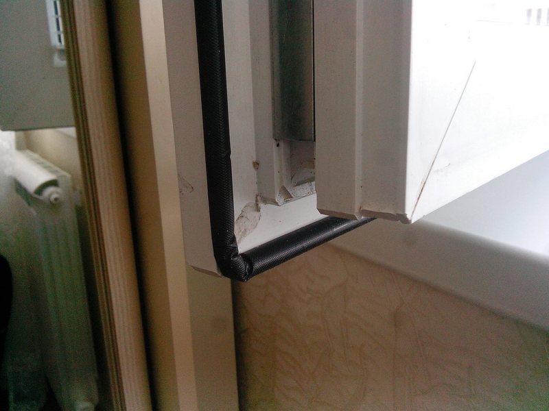

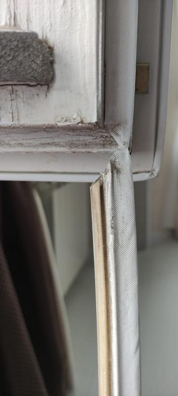

На внешний можно ставить. Чебоксары, Москва не жалуются. В экстремальных условиях он снаружи в углах протирается, внизу. От грязи и песка , на поворотно-откидных створках . У меня в Архангельске и у Норильска через год будут протирания до губки.
Дмитрий Архангельск писал(а): В экстремальных условиях он снаружи в углах протирается, внизу
Точнее, оболочка лопнет на сгибе от мороза.

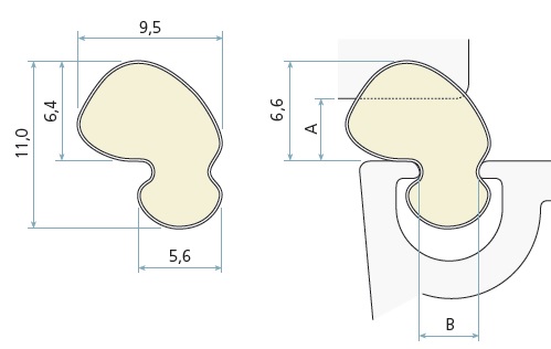

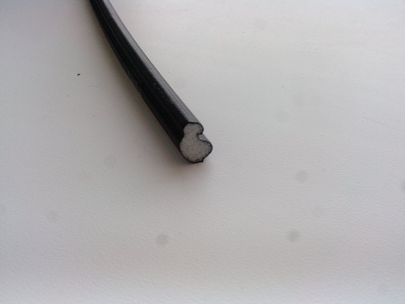

Интересно, каково назначение этой нити в Шлегеле? Ято-то раньше я её не замечал...
Ещё ни разу не видел этого чуда. Доработка видимо.
Это стекловолоконная нить - предотвращает сжатие или растяжение и облегчает монтаж. В инете при описании Шлегеля упоминается часто и очень давно. Но, я её и сам почему-то не замечал.

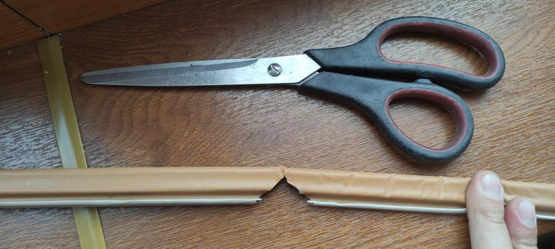

Шлегель на дерево под 45 зарезать?
Я ножницами обычными режу. Специальные не потянул, больно дорогие. Юра брал китайские, тут обсуждали.
