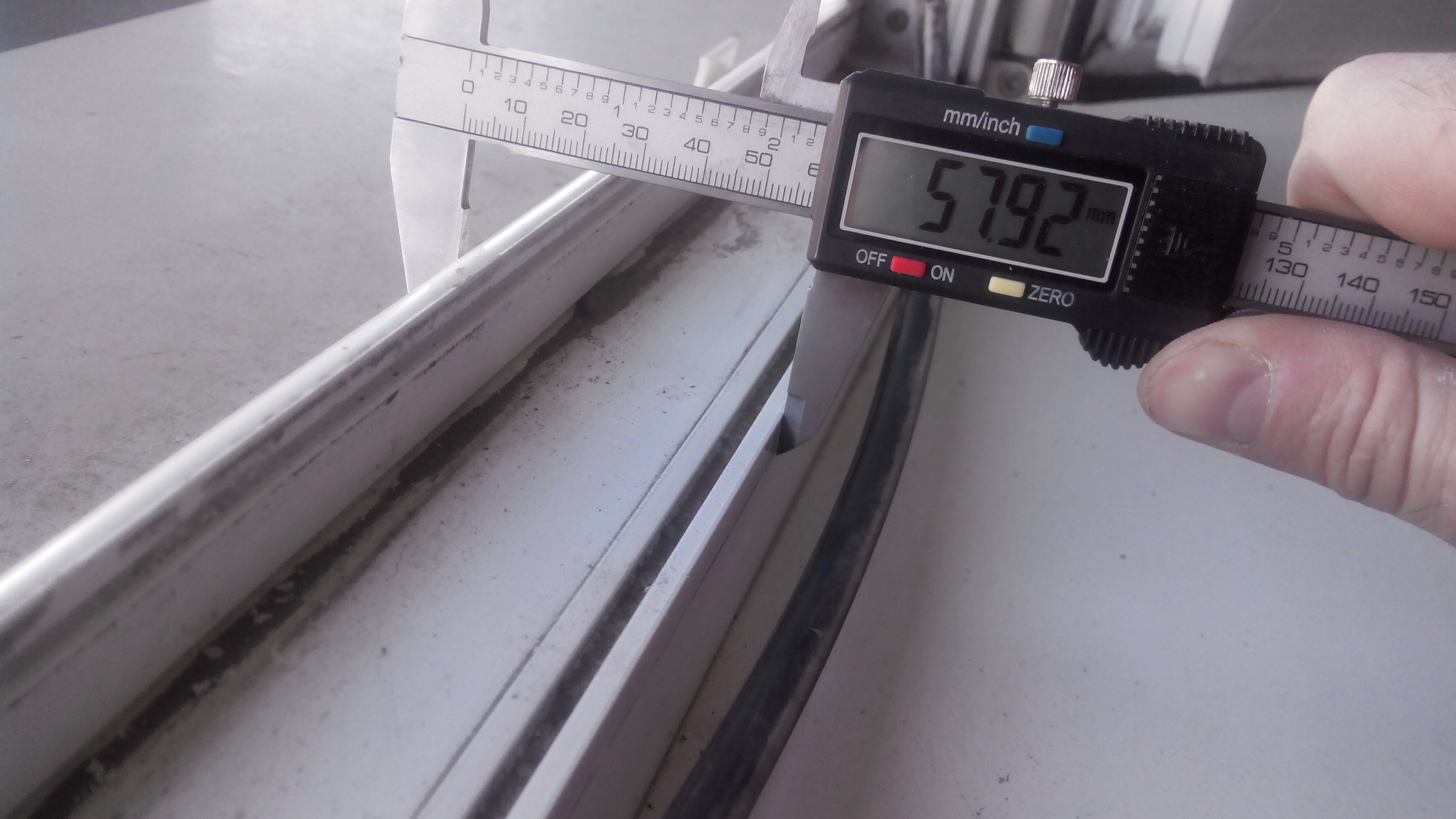

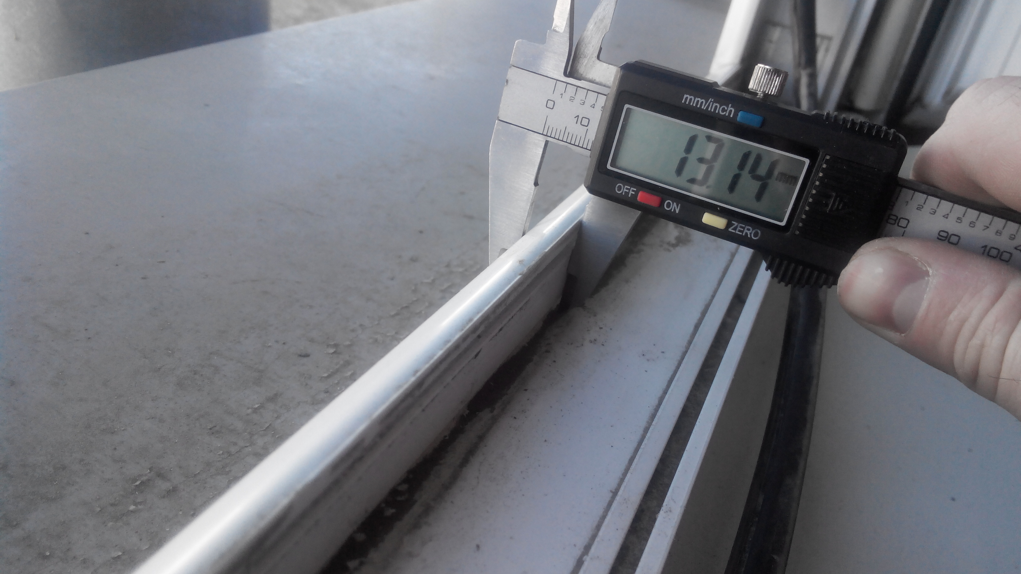

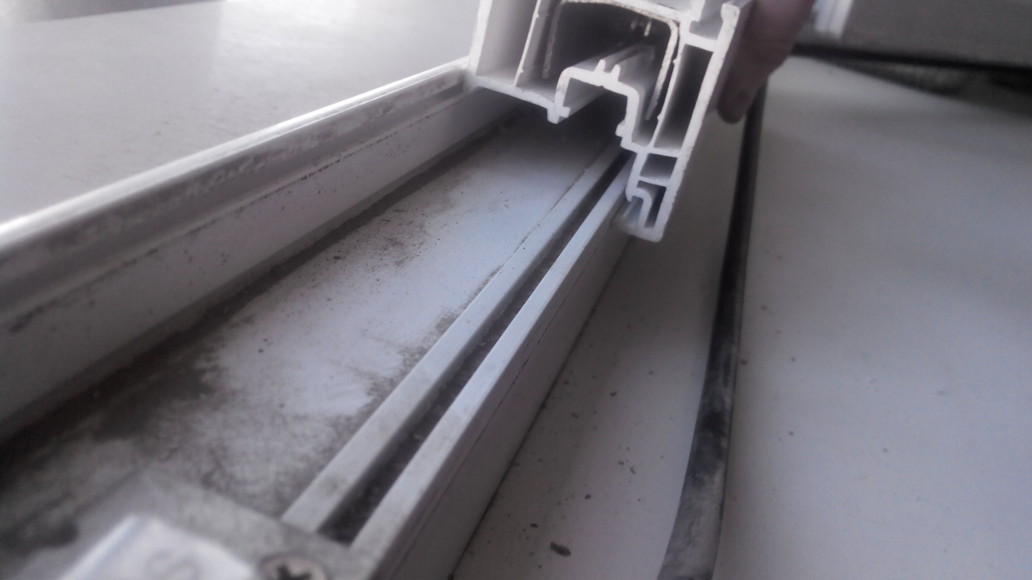

Ребят, у нас в форуме есть те кто просто не сталкивался с подбором створок в существующую раму. Специально для вас, хоть вас и мало рассказываю как это делаю я, на своем усеченном рынке, где особо не разгуляешься.
Сначала я меняю вот этот замер. У Декеник форвард 60 и Тиссен ад 60 он 44-45 мм .

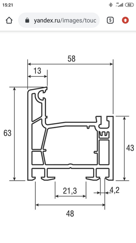

Потом я нахожу чертежи в Яндекс картинках, того профиля, что мне более доступен. А именно Книппинг 58 мм.
И делаю расчет - подбор. 58-13=45 мм . На самом же деле цифра 13 , у КБЕ не совсем 13, там может быть и 14 и 14,5. Ну пусть 58-14,5=43,5. То есть нам подойдёт в любом случае. Так как 1-2 мм можно спокойно компенсировать за счет типовых уплотнителя. Но даже если и что-то не так, есть чудо из чудес - Шлегель! Который может позволить скомпенсировать аж до 5-6 мм. Надеюсь помог.
