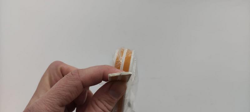

Добавлено: 30 ноя 2022 21:51
Сейчас для устранения продувания из верхней петли использую такой уплотнитель с Алиэкспресс. Тонкий, не нагружает петлю. Почти незаметен.

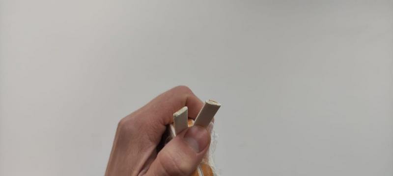

Подскажите, а характеристики ленты, толщина 2мм или 4 мм лучше? Ширина 8мм или 10мм? Спасибо за ответ заранее!
Дует через верхнюю петлю окна
Добавлено: 01 дек 2024 13:58
Чем уже - тем лучше. Пример ленты на пару сообщений выше.
