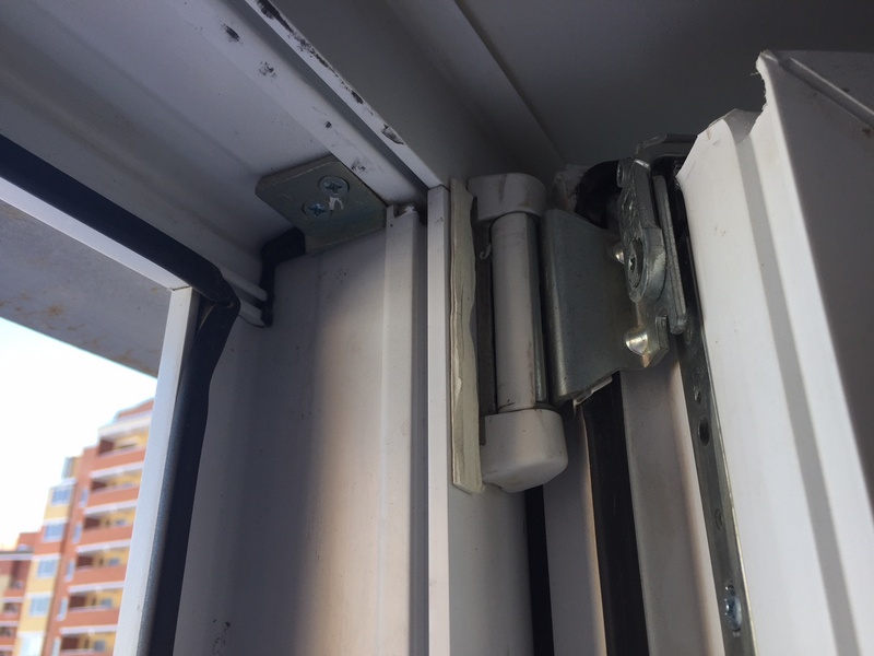

Леонид, сдвигай створку регулировкой на ножницах максимально возможно к петле и как минимум можно наклеить на раму кусочек самоклеющегося уплотнителя напротив кронштейна.
Дует через верхнюю петлю окна
Периодически с этим сталкиваюсь, последний раз на этой неделе. Всегда сначала пробую притянуть петлю регулировкой, если не помогло, то наклеиваю на петлю ремонтный уплотнитель. Если и это не помогает то на выбор: либо установить на окно приточный клапан (воздух пойдёт через него) или поставить на вентканалы регулируемые решетки для снижения тяги.

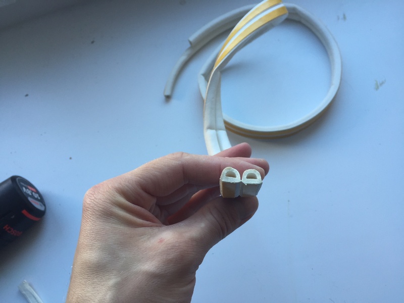

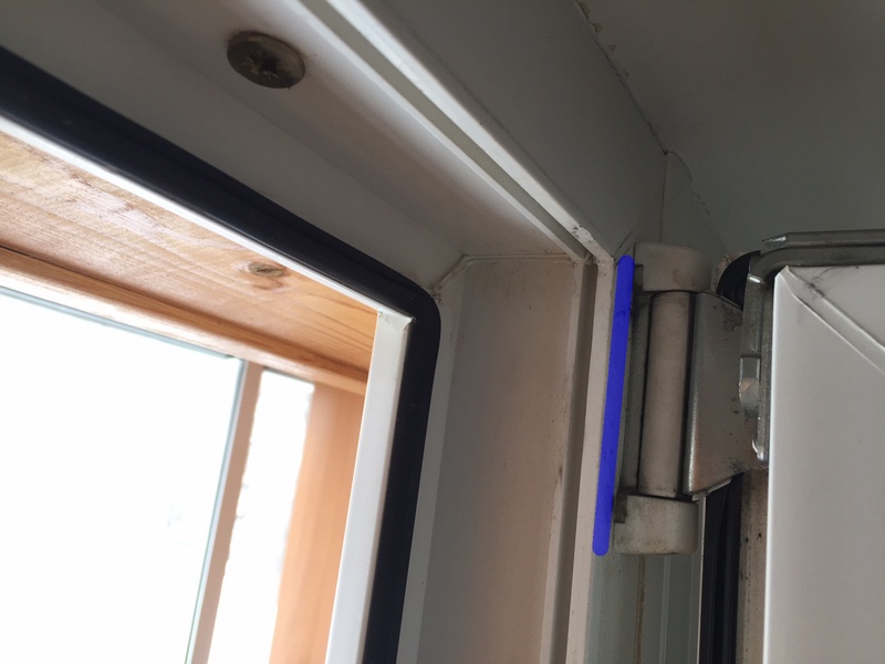

Я использую Е-образный белый, есть D-образный, но он на мой взгляд толстоват и даёт лишнюю нагрузку на петлю. Клеить надо сюда:

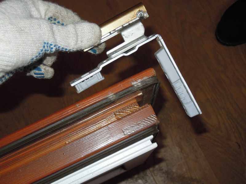

У деревянных евроокон такая же проблема и на нижней петле встречается, там конструкция такая же как у верхней.

Сегодня как раз пришлось устранять продувание через верхнюю петлю. Е-образного уплотнителя в наличии не было, подрезал D-образный.

"Идеально" у каждого своё... ПСУЛ же по цвету отличается, слишком толстый и от постоянного сдавливания створкой наверняка разрушится. Не предназначен он для таких нагрузок.
