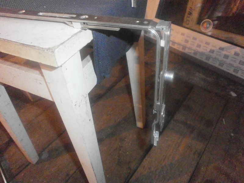

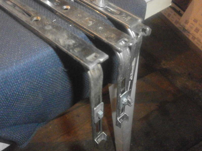

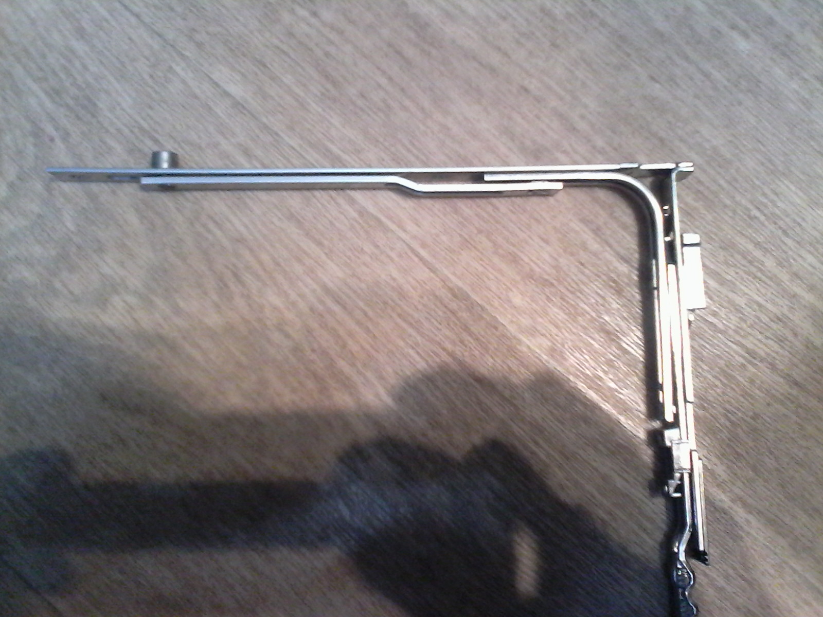

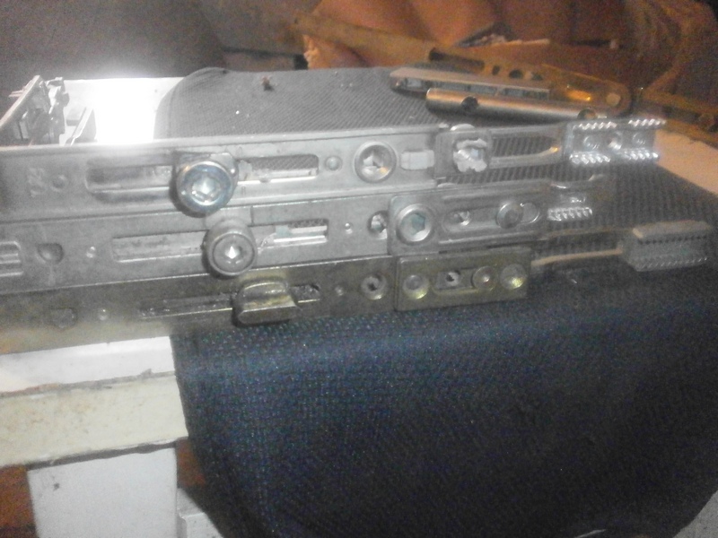

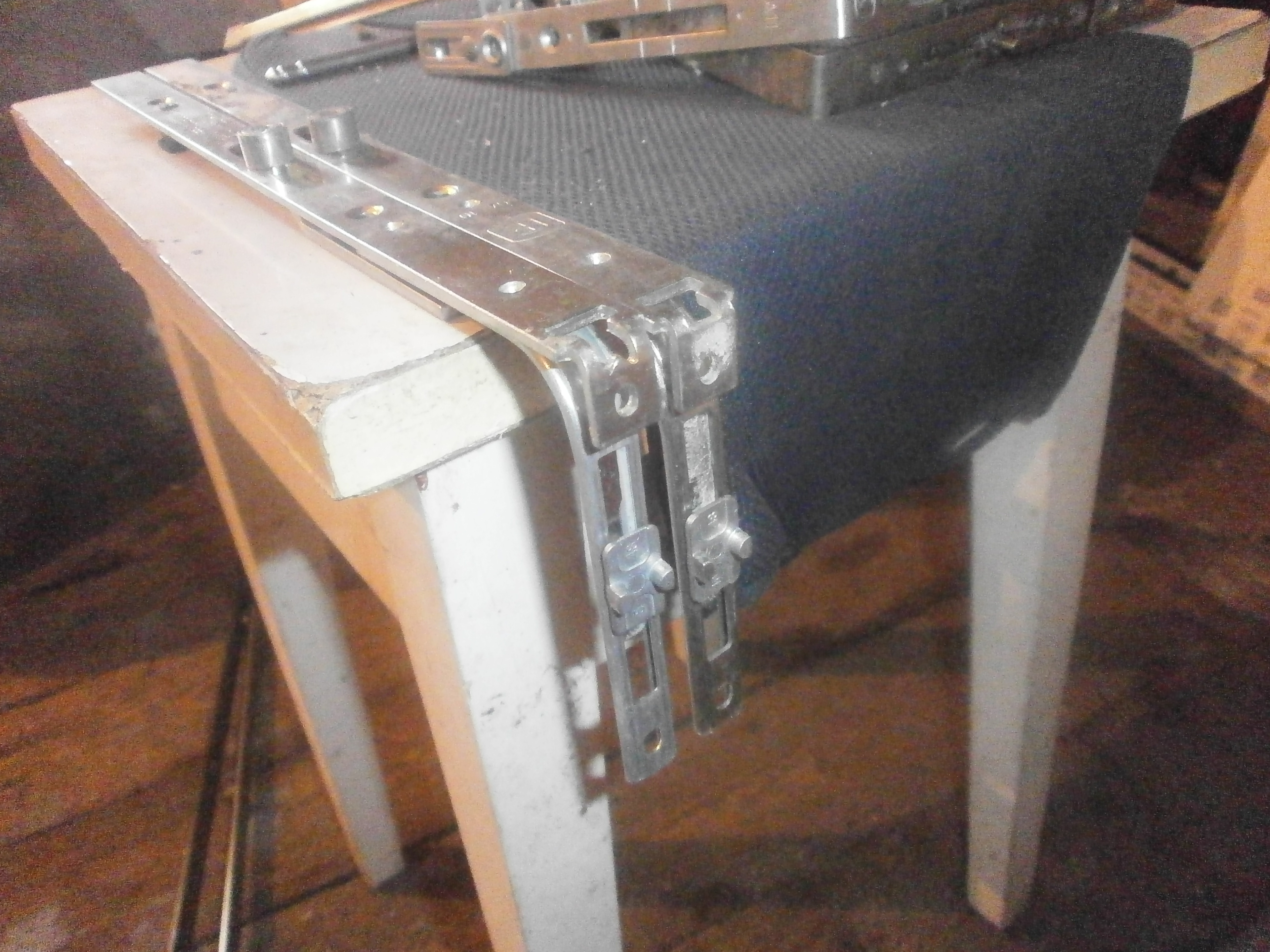

Ну и немного про совместимость.
На этот раз ФОРНАКС и МАКО.
Привода на Форнакс встают и маовские и ротовские и от многого другого - так как шаг зуба все те же 2мм.
Cредний запор МАКО (он же "клюшка") встает как родной на ФОРНАКС. А вот наоборот не получится.
Проверено лично.
На фото прекрасно виден результат этого скрещивания.

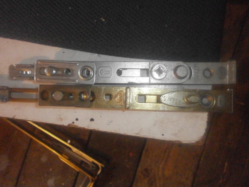

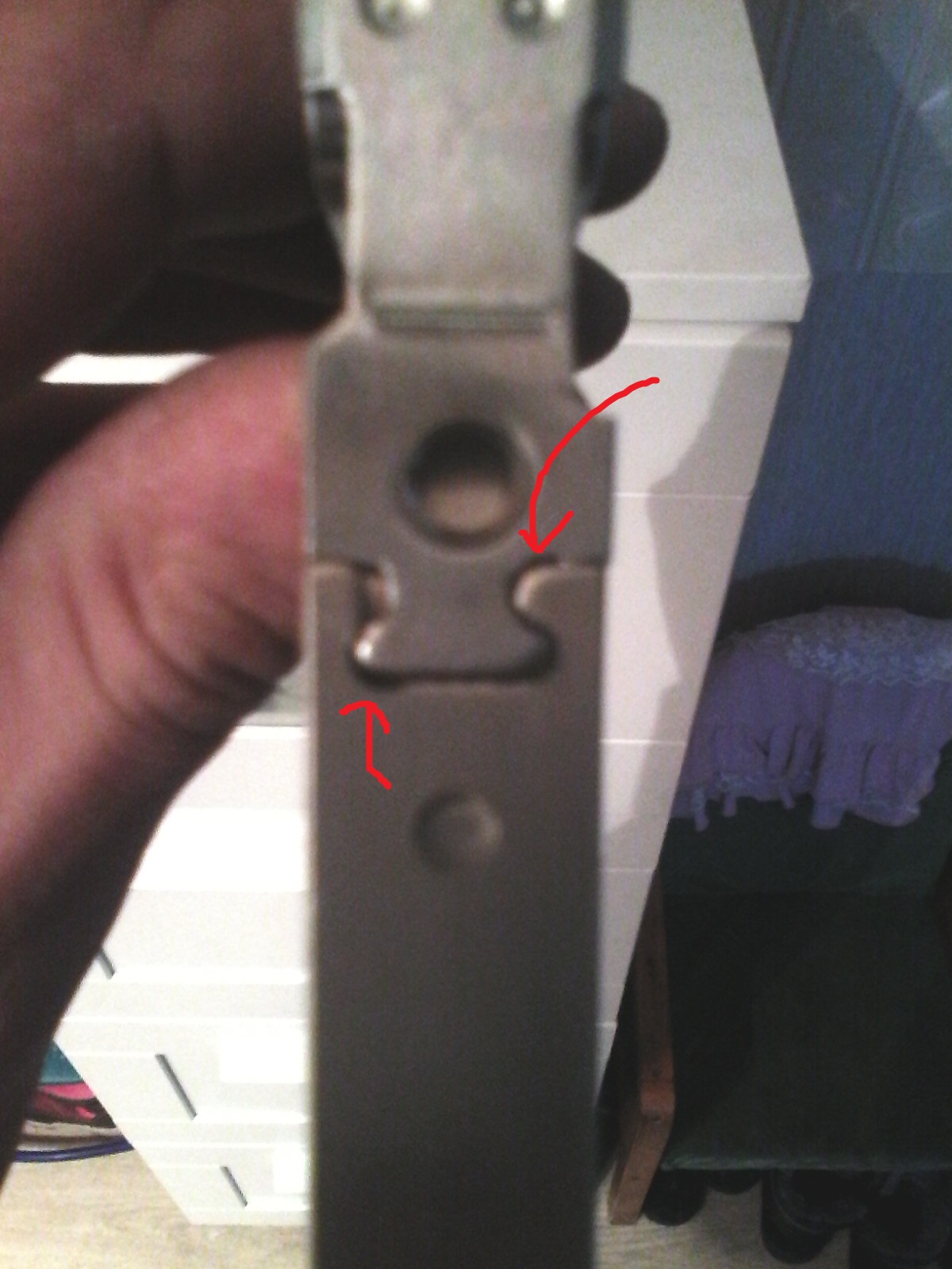

Сегодня будем лечить старую добрую Ауби А 300.
-привода - встанет любой с шагом зуба 2 мм. Мако себя показала лучше всего по надежности стыка. Рото НТ имеет небольшой люфт.
-средний запор (клюшка) - можно установить от VHS. Подходит с минимальными переделками. Для переделок понадобится только шуруповерт и шарошка на 3мм с прямым концом ( и желательно и на 4 мм). В моем случае использовались две алмазные шарошки. Время для доводки занимает не более 5 минут. Требуется сделать 2 паза. Один на ножницах или шпингалете а другой на среднем запоре. Фотки ДО не сделал. По возможности сделаю потом. Ниже представлена фото ПОСЛЕ. Стрелками показано какое место рассверливать. Делалось все на коленке и только для проверки на совместимость. Поэтому качество исполнения местами не очень.
В теории работоспособность 100%. Без нагрузки так же все идеально подходит. На самом окне не проверял, но на 95% уверен в работоспособности

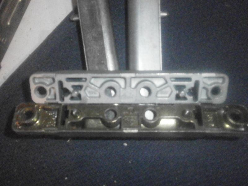

СНТ и Мако. Верхняя петля рамная часть. Один в один. но надо пересверливать отверстия
Последний раз редактировалось юра с 10 янв 2016 07:00, всего редактировалось 1 раз.
Совместимость различных марок фурнитуры
юра с писал(а): СНТ и Мако. Верхняя петля рамная часть. Один в один.
Да, это 100% Я уже сращивал Сатурн и Мако по этому элементу.
Сильно различаются по отверстиям?
юра с писал(а): Сильно различаются по отверстиям?
Да, пересверливал по маковскому шаблону. Нижнее отверстие штифта остаётся не закрытым.
А петля на створке подходит один в один.
Ну тогда получается не полная совместимость. Можно сказать что идеально заменяют друг друга только верхние петли и то створочная часть и на поворотной створке. Рамная часть - в исключительном случае только.
