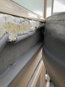

Не делают у нас их, не разу не видел даже. Вот фото с очередного объекта -опять течёт, уже навес сделали.
Кстати с верхнего этажа есть сливы воды из вертикальных стоек из жестянки.
Протекает алюминиевая балконная рама
Добавлено: 13 июл 2018 11:18
Видимо технологи не дорабатывают этот момент, когда нибудь накажут рублем на большом объекте, задумаются. Агрисовгаз ставит эти комплектующие по умолчанию, а это аналог Newtec. Хотя технологи Newtec ни разу даже не предложили такие мелочи.
