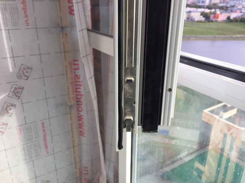

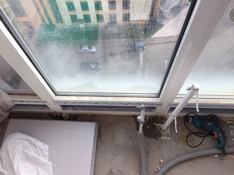

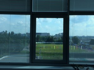

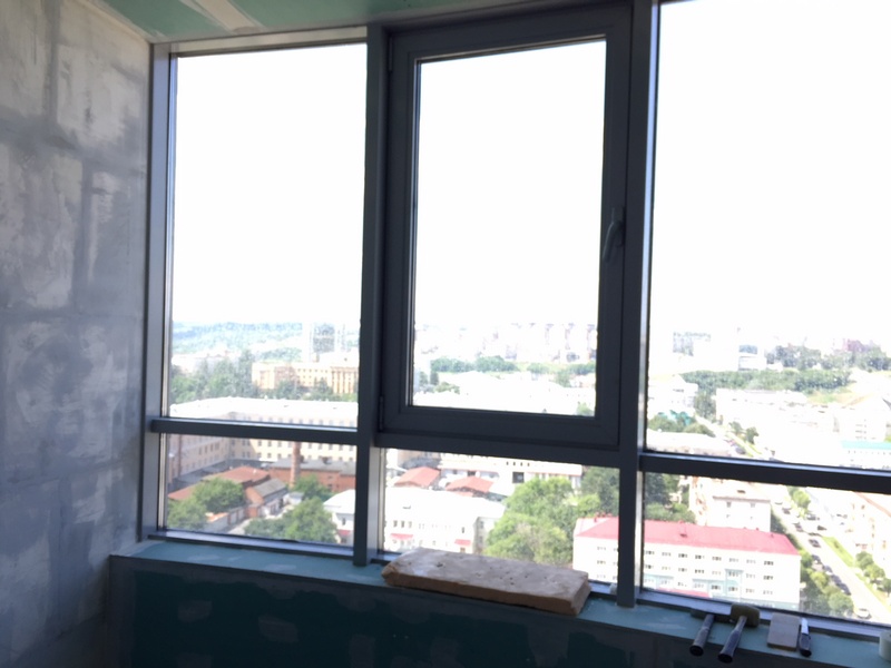

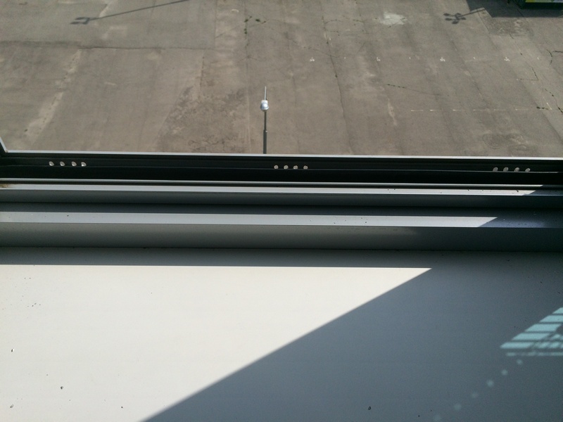

Обратился заказчик с задачей определить причину протекания в тёплой алюминиевой раме Alutech в новостройке. Во всём доме алюминиевые рамы холодные, но некоторые фирмы доплатили подрядчику за тёплые. По гарантии заказчик обращаться не хочет, у них как понимаю, там какие-то тёрки. Вот рама:
Первое протекание через створки. Если створку открыть после дождя, то из неё вытекает вода. Я с подобным раньше встречался и решали снятием стеклопакетов и сверлением дренажных отверстий внизу створки для вывода воды в фальц и далее через дренажные отверстия на улицу. Если есть другое решение, то буду благодарен за подсказку.
Так же есть жалобы на то, что при дожде вода течёт внизу из вертикальных стоек. Попробовал вылить воды в фальц. Та вода, что не ушла в дренаж затекла в стыки импостов и вытекла на пол.

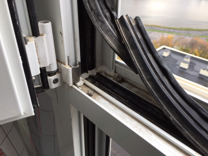

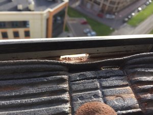

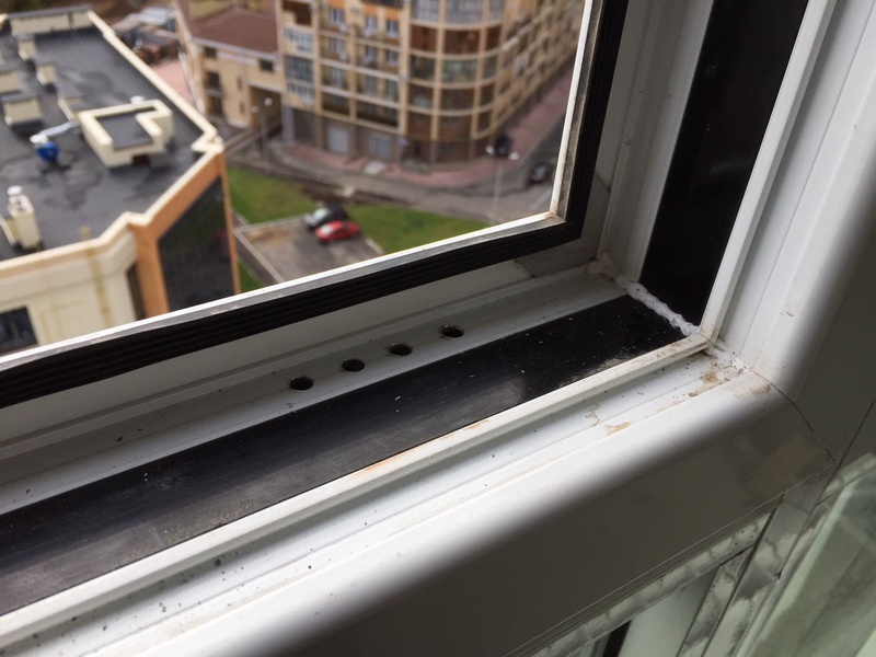

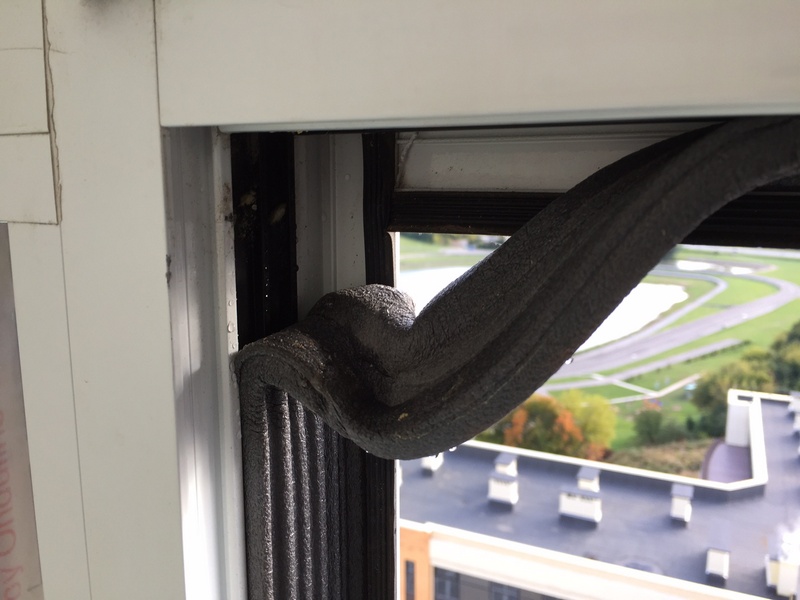

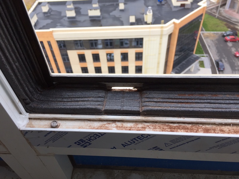

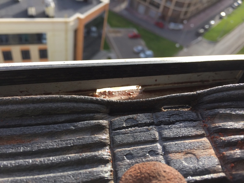

Снял стеклопакет и там под лентой (ранее такая мне не попадалась, хоть стеклопакеты в алюминии меняем не так редко) видно, что вода просто ручьём тесёт через стык импоста.

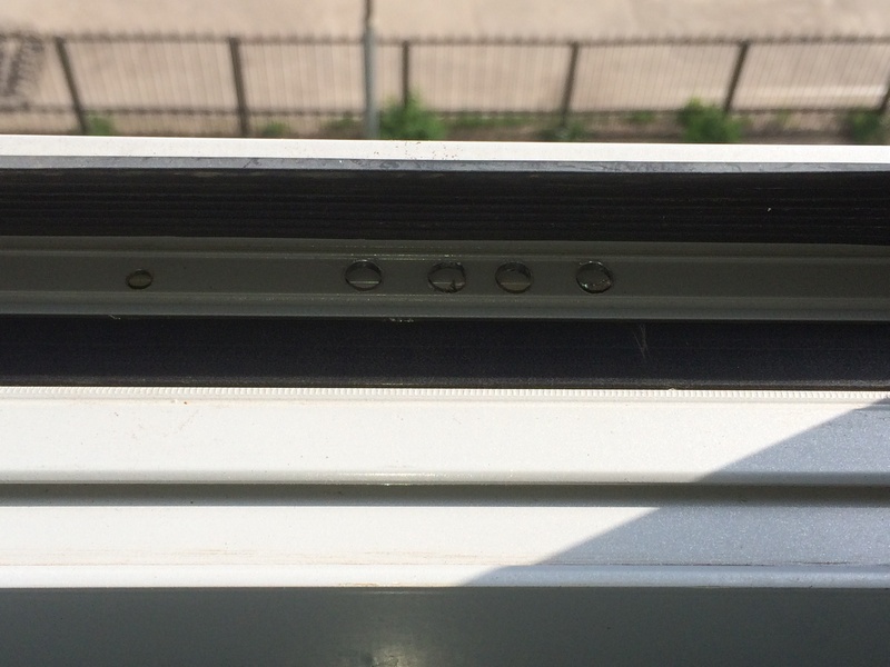

Сама лента имеет небольшие отверстия. Думаю, для того, чтоб не мешать работе дренажа, но они с ним не совпадают.
Вопрос, как решить проблему? Пока в голову приходит только герметизация стыков. И почему проблема вообще возникла?

Затекает тут, я ж пишу я с этим разобрался. Меня интересует почему? Меня интересует это косяк сборки или это системная проблема. Обработка герметиком (не силиконом) уже опробована на другом здании и работает. Но меня интересует не колхоз, а решение от системодателя. Оно есть или нет?

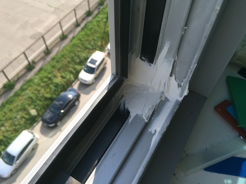

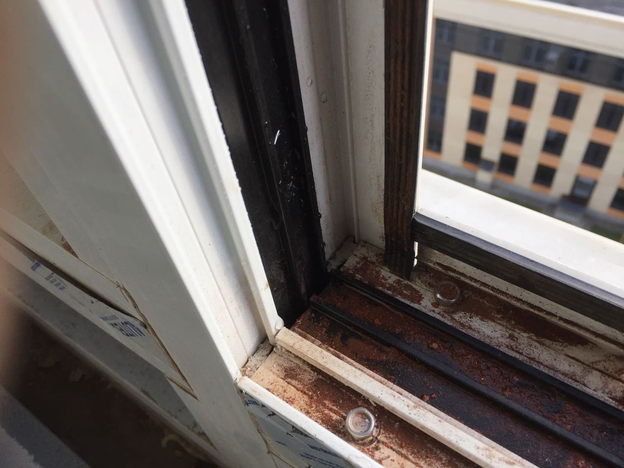

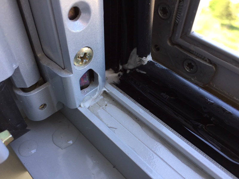

Ездил к алюминьшикам, сказали, что они подобные профиля для стыка ригель-стойка не используют - гарантировано протекание. Теперь только герметизация. Короче придётся опять старым методом работать. Вот как делали на другом объекте. Там был то же тёплый алюминий.
Увеличили количество дренажных отверстий в фальце.
Обработали водостойким герметиком углы рамы снизу.
Так же обработали герметиком углы низа створки. Использовали два разных герметика для теста - оба работают.

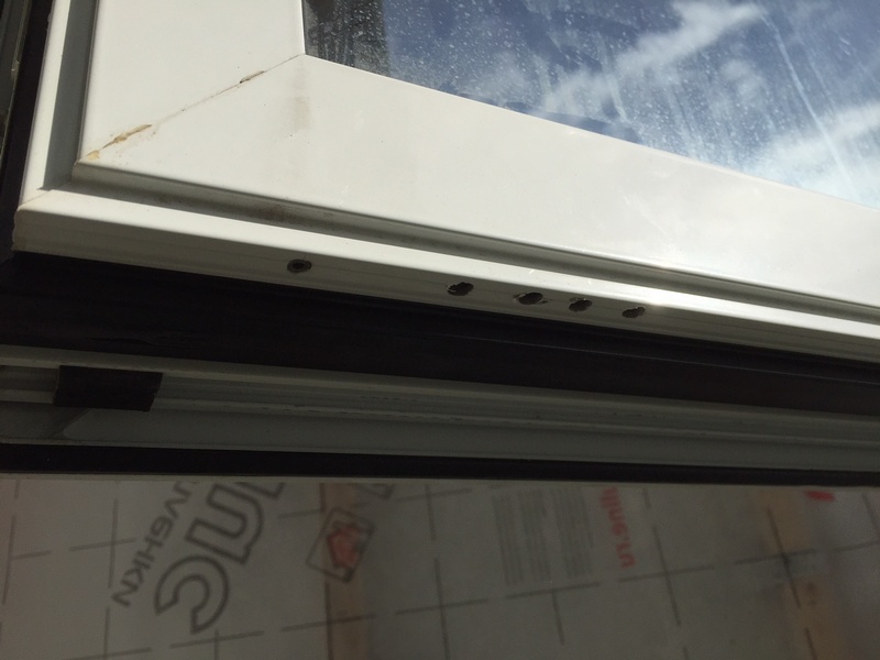

И сделали дренажные отверстия в створках - их не было.
Таким способом было отремонтировано несколько окон в 6ти этажном здании и проблемы с протеканием более не возникают.
Протекает алюминиевая балконная рама
Сделали тестовый ремонт на двух створках. Именно на створках, чтоб понять есть ли протечка в глухих частях. В разных проёмах использовали разные герметики - так же хочу проверить какой себя лучше покажет.
Ленту нормально подрезали, чтоб не перекрывала дренаж.
Углы створок так же загерметизировали и просверлили дренажные отверстия.
Ждём дождя для проверки результата.

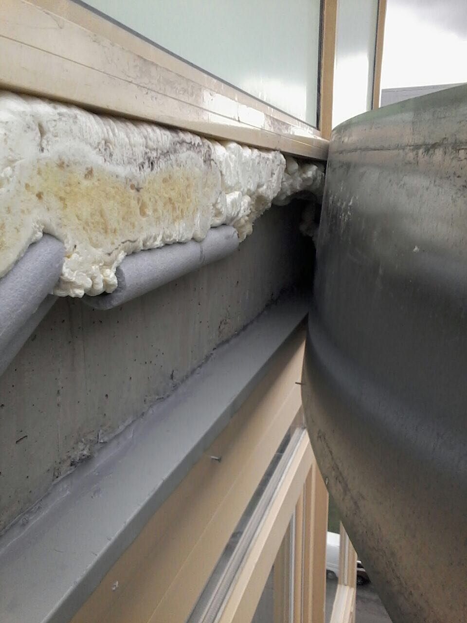

По мимо всего вышеперечисленного, протечки также бывают на стыках между межэтажными перекрытиями. Проблема решается, тоже с помощью герметика.

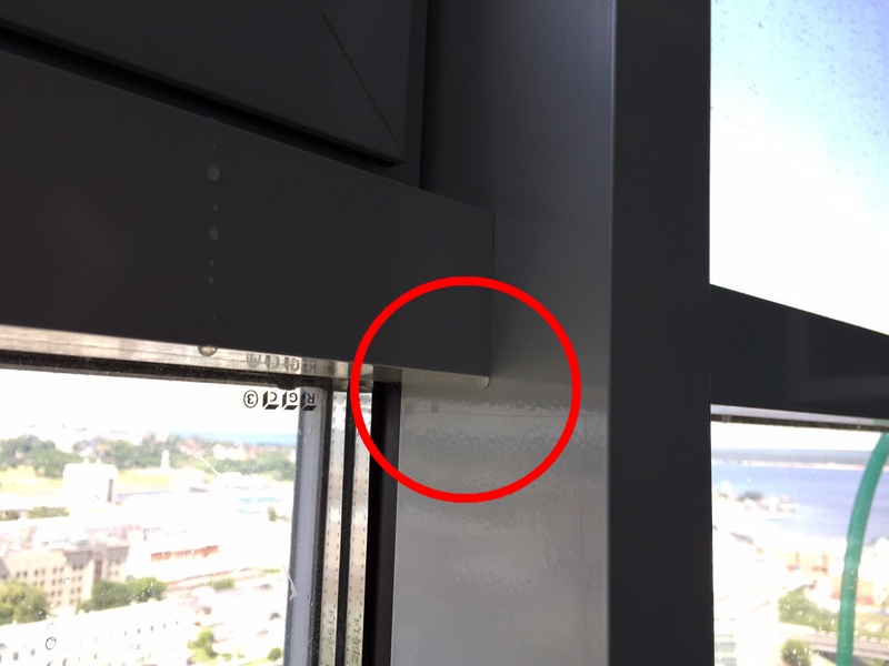

А на стыках импостов, в алюминиевых конструкциях как в холодных так и в теплых протечки неизбежны. Это системная проблема на стадии разработки профильной системы. И ни одно производство ее не решит. Т.к. отстутствуют сухари при таких стыках в самой системе профилей всех кроме Шуко.

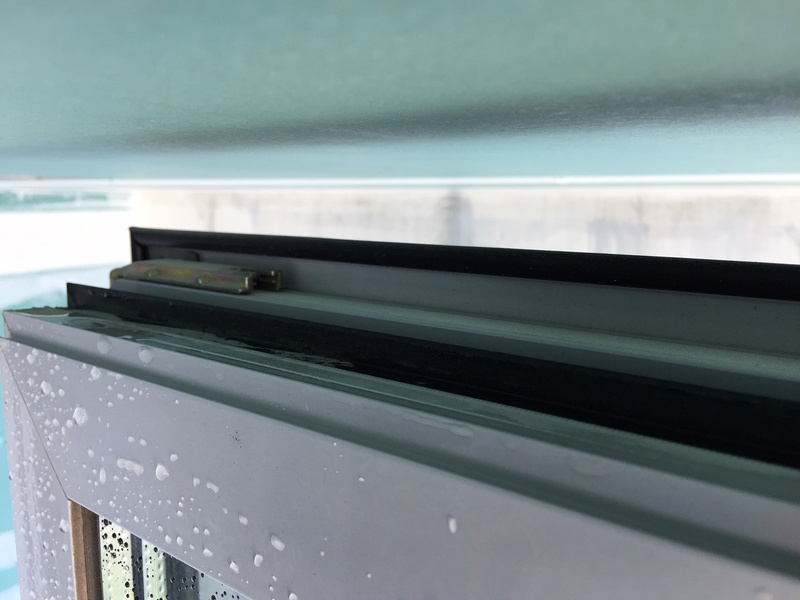

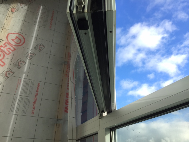

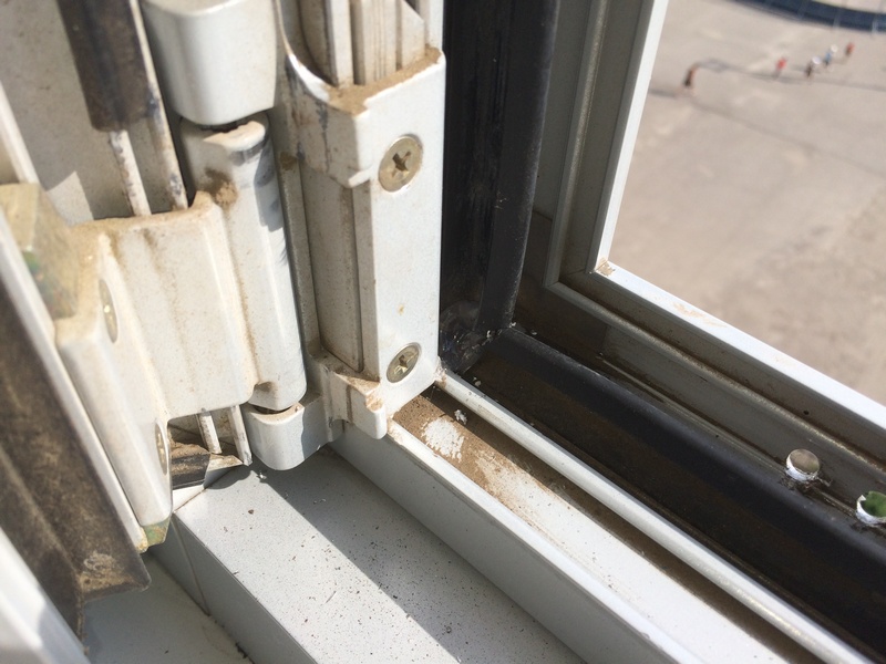

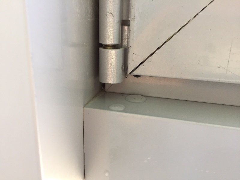

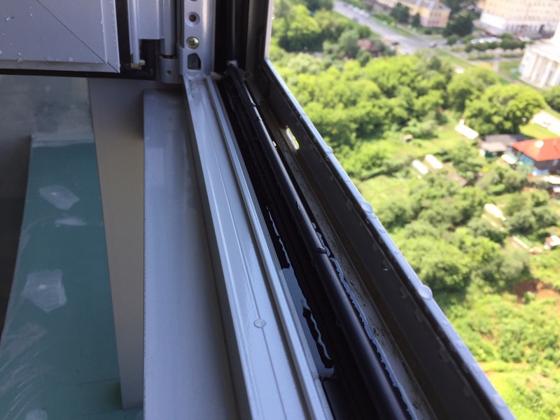

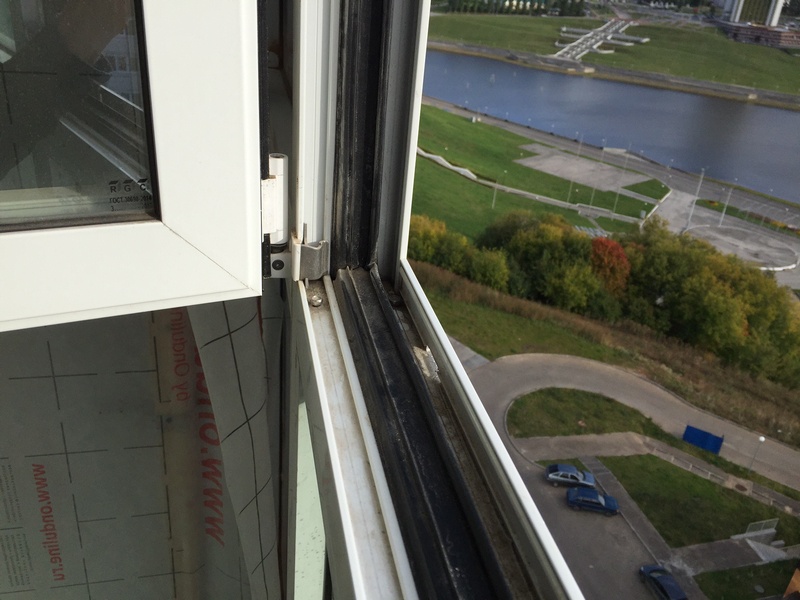

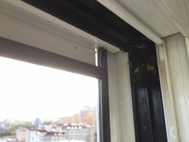

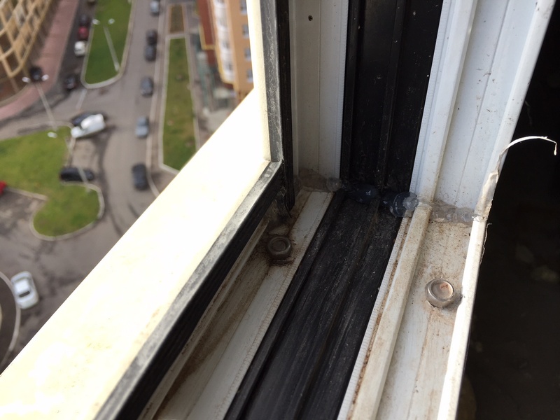

Борюсь с очередной протекающей алюминиевой рамой. Как обычно, для теста эксперементирую с одним участком рамы.
На данный момент осталось протекание из углов створок.
Ранее в створках сделал дренаж, его не было. Теперь в фальце воды нет, но вода вытекает из вертикальных брусков створки из нижних углов. и стекает в фальц.
Откуда она туда может попадать? Предполагаю, что с верхнего бруска створки через отверстия фурнитуры и мест крепления угловых соединений. Проверял проливом воды - вода на верхний брусок попадает.
Так же вода течёт из ригеля.
Дренаж в раме работает и вода из рамы уходит на улицу.
За средний уплотнитель вода попадает, предполагаю, стекая со створки.
Какие есть предположения?

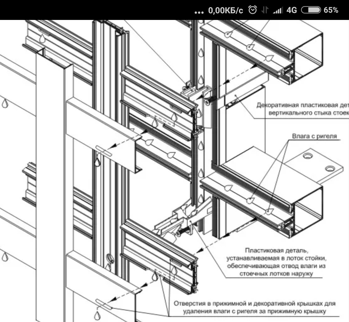

На ригеле внутри помещения не видно герметизирующей прокладки, посмотри снаружи на горизонтальных крышках и прижимных планках пробиты отверстия ? Если нет то снимай горизонталки и сверли. Внутри опять герметиком
Не совсем понял, можно подробнее?

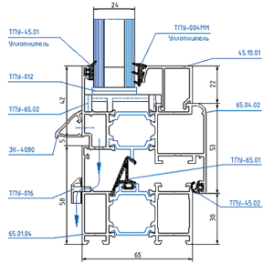

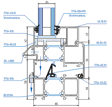

А вот, что пока оответили с Татпроф:
"Исходя из присланных фото- и видеоматериалов можем сделать вывод:
1. На оконных блоках не установлен наружный уплотнитель, во вложении информ-лист с применением уплотнителя ТПУ-45.14.
2. Так же выявлено, что не установлен угловой средний уплотнитель ТПУ-65.01Л, к которому приклеивается секундным клеем уплотнитель ТПУ-65.01."

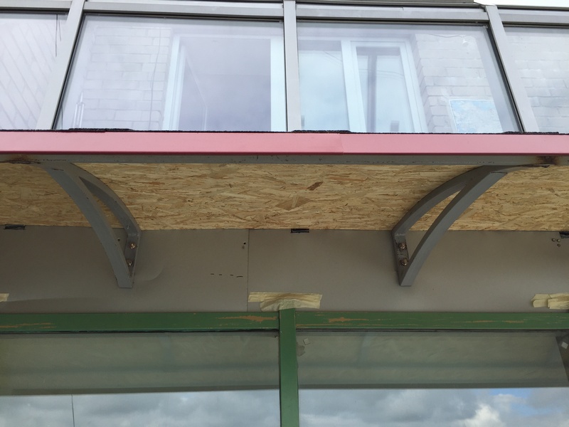

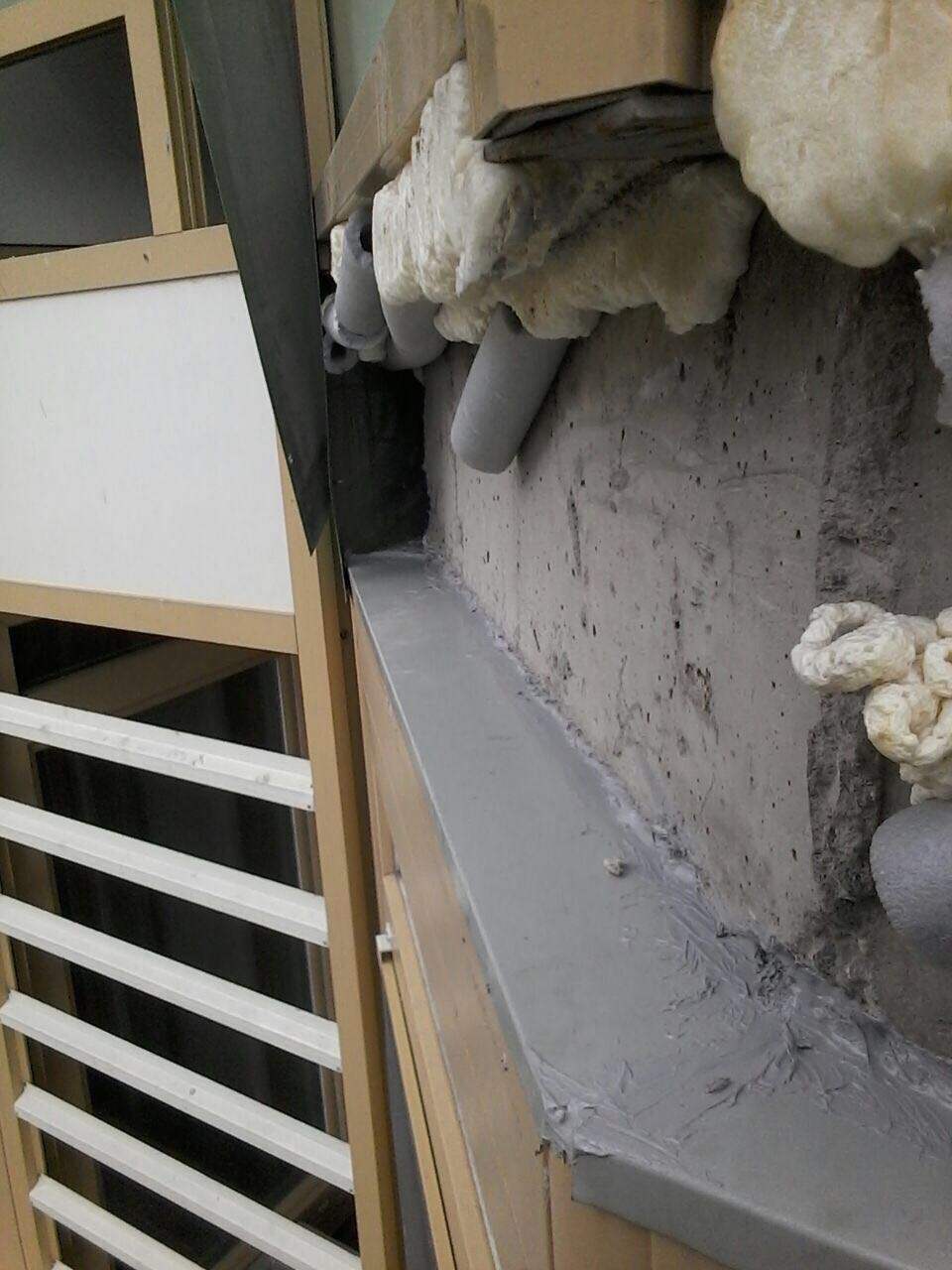

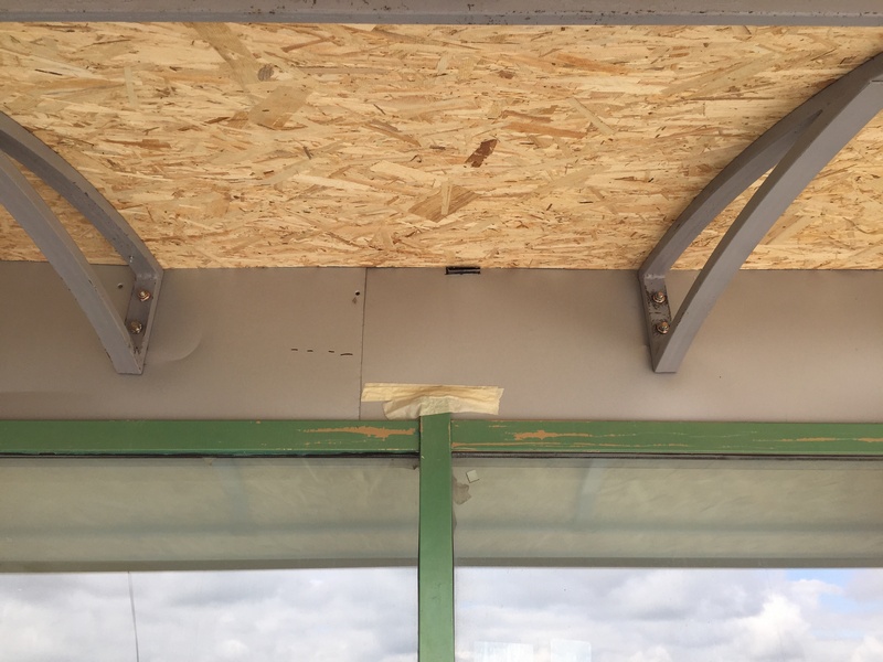

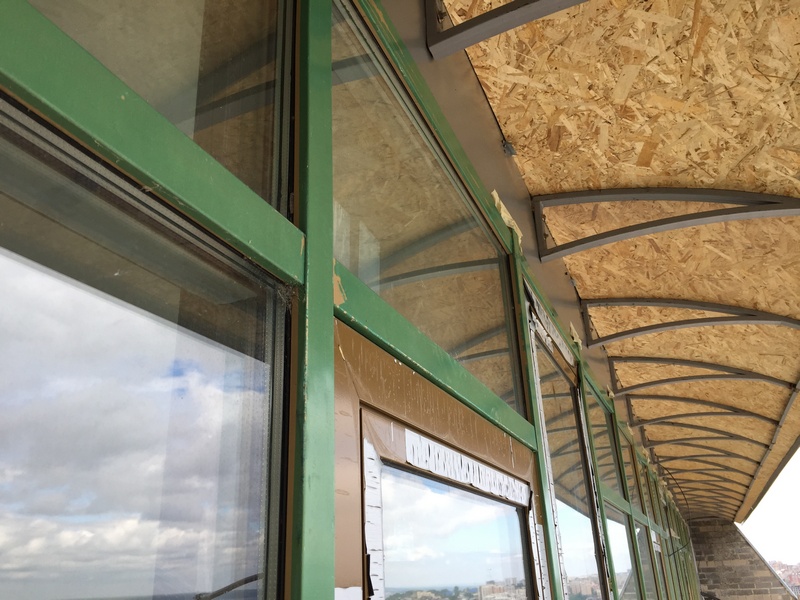

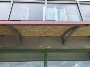

Не делают у нас их, не разу не видел даже. Вот фото с очередного объекта -опять течёт, уже навес сделали.
Кстати с верхнего этажа есть сливы воды из вертикальных стоек из жестянки.

Видимо технологи не дорабатывают этот момент, когда нибудь накажут рублем на большом объекте, задумаются. Агрисовгаз ставит эти комплектующие по умолчанию, а это аналог Newtec. Хотя технологи Newtec ни разу даже не предложили такие мелочи.
