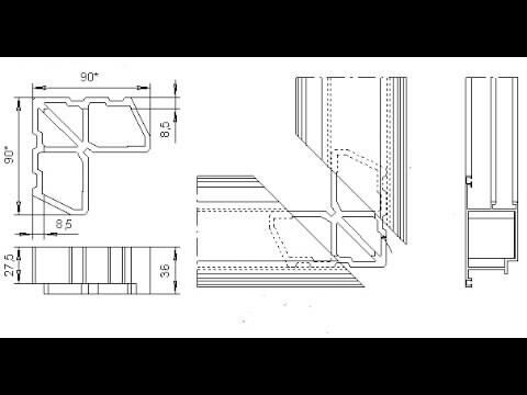

Сейчас створка до верха, а нужно сделать вот так:
Это фото на другом доме, профиль как у нас. Хотим так же сделать створку.
Изменить высоту створки
Добавлено: 06 сен 2017 13:42
Легко урезается створка. Импост тоже на сухарь вставить снизу, а сверху поддавив вверх одеть на сухарь.
Добавлено: 06 сен 2017 13:47
На р400 так же? Там на фото вроде он.
Добавлено: 06 сен 2017 13:48
На сухари скручивается саморезами или на те же сухари прессом прижимается.
