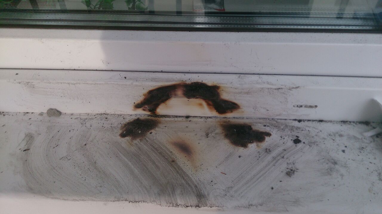

Сегодня прислали в Вотсап. Содержимое пепельницы загорелась.

Вообще не проблема. Шкуркой и полирнуть, при необходимости подкрасить.

Красить тут обязательно надо. Чем красить? Автоэмалью из баллончика?

Да, только предварительно грунт наложить нужно, прозрачный. На пластик для пластика, на металл обычный. Ну и сушить феном. Только от осадков защитить нужно чем-нибудь. Обезжирить само собой.

Это со стороны помещения- балконная рама. Повреждён только ПВХ (рама и подоконник).
Что за грунт для ПВХ? Есть ссылка?

Краска накладывается в несколько тонких слоёв, между слоями активная сушка минут 15-20, или 2-3 часа пассивной сушки.
На подоконник можно винил натянуть))) Кстати на пластик тоже. Будет круто смотреться. Обрезать винил в районе сварных швов и перепадов тогда видно не будет, и по времени час займёт. Для винила и подготовка минимальная нужна, бруском плоскость вывести и все. Винил будет что-то вроде белой ламинации.

Так и называется грунт для пластика, в автокрасках спрашивай. У меня из недорогих производители Kudo и Kerry.

Андрей ты видимо с технологией фейко, не знаком. Праймер не нужен, грунт не нужен, окраска идет в один слой. Вплавляется в поверхность сама. 15 минут и высосала полностью.

Можно и фейко.

А они краску отдельно продают? И можно ли её нанести самому?

По поводу Фейко. Это питерская компания. Краску можешь купить у них или местного дилера в Чебоксарах или Казани без проблем и просто пользоваться ей. В крайнем случае пришлют из Питера ТК в течении 3-5 дней. Если сам будешь красить, то в ютубе забей, там наверняка есть инструкции сделанные Фейко или их дилерами для популяризации своей продукции.

Игорь посмотри ещё такой вариант- краска для ПВХ Палина. У Фэйко ценник конский был и раньше, а сейчас подавно. И ради 3х квадратных сантиметров заморачиваться с Фейко мне кажется не рентабельно. Учитывая, что красить надо внутри помещения.
А так, баллончик автоэмали за 200 рублей решит все твои проблемы.

Посмотрел видео по технологиям покраски Фейко и Палина и кроме покраски пульверизатором вариантов не нашел. Почитал по форумам и та же история. Завтра ради интереса позвоню в Фейко, был вроде у нас дилер в городе.
Пока самый реальный вариант краска для ПВХ в болончиках. Я себе ей на машине чёрный пластик подкрашивал- держится хорошо. Для выравнивания поверхности не решил, что использовать. На машине использовал холодную сварку- на ней краска держится. Есть ещё варианты?

Шпаклевка авто- нормально держится. Ей неровности ванны замазывают, когда делают наливной акрил.
Или стекловолокно.

Фейко равно Палина. Вопрос - а палина это конкурент фейко? Или как чего?

У фейко есть оба вида красок. И водная основа, и не водная. Водная стоит 1000 р литр, всего, это очень недорого . Но водная на улице работает только в теплую погоду.
У палина, только водная краска.

Пообщался с нашим дилером Фейко. У них можно купить краску отдельно, могут даже продать не на разлив а закачать в баллончик- цена 500 рублей. По технологии оптимальный вариант я думаю:
1. очистить поверхность ПВХ;
2. Нанести шпатлевку для пластика;
3. зашкурить;
4. нанести краску.
Озвучил цену работы клиенту. Если закажет будет интересно выполнить эту работу и выложить фотоотчёт.
