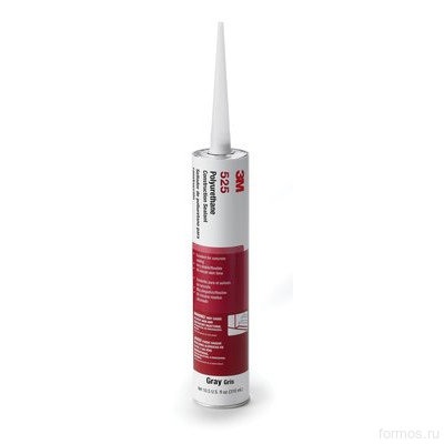

Полиуретановый 3М понравился
Посмотрим по эксплуатации , но кажется прожить должен дольше.
