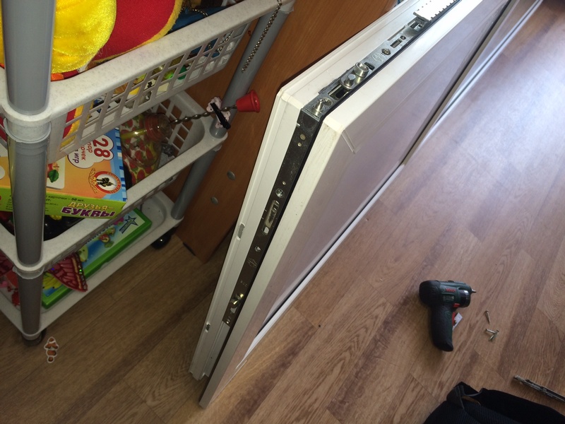

Установка среднего прижима на створку- устраняем продувание снизу створки.
Если продувание в нижней части створки не удалось устранить регулировкой, то возможно, на створку в нижней части не установлен средний прижим.

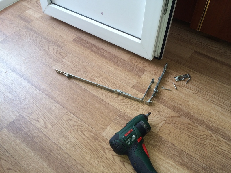

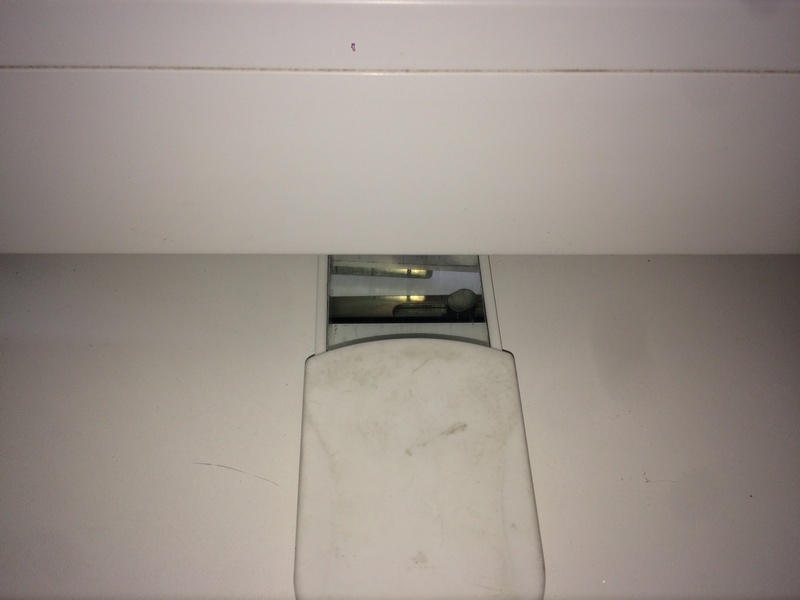

Часто это бывает на широких створках, но иногда проблема возникает и на довольно узких. Средний прижим обеспечит дополнительную точку прижима и устранит продувание. Для установки надо подобрать средний прижим соответствующей марки фурнитуры или совместимой. Почти всегда для установки приходится снимать створку.

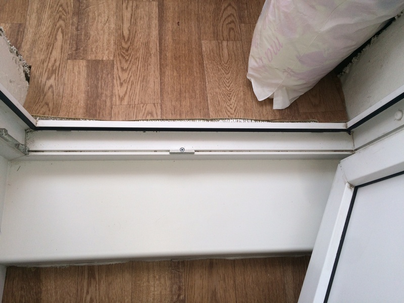

На раму устанавливается дополнительная ответная планка и регулируется прижим фурнитуры в проблемном месте.
