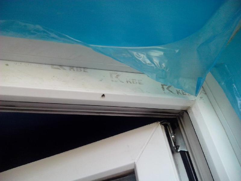

Не подскажите, чем можно удалить пленку с пластиковой рамы? За 5 лет она присохла, что не отлипает.
Вопросы специалистам форума
Только механическим способом.
Не острым шпателем,с местным нагревом феном для сушки волос.

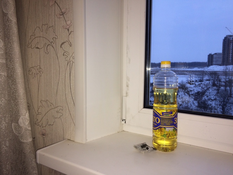

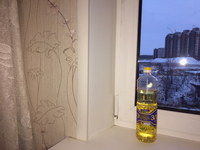

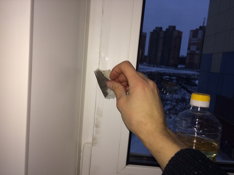

Обычно для чистки скотча использую специальное чистящее средство COSMOFEN. Но, вам не просто его будет найти, да и ни к чему вал литровая бутылка. Специально для вас опробовал народный способ очистки остатков клея скотча подсолнечным маслом. Самому было интересно посмотреть на результат. Имеем обычную ситуацию: приехал на регулировку, а окна клиентом временно заклеены скотчем.
После регулировки попросил у клиента подсолнечное масло для тестирования. Немного нанёс на сухую ткань и потёр... И действительно помогло!
Намой взгляд очень хороший способ: подсолнечное масло всегда есть дома и оно гарантированно не вызовет изменение цвета ПВХ. Единственное, после чистки подсолнечным маслом нужно будет обезжирить очищенную поверхность чем-нибудь спиртосодержащим.

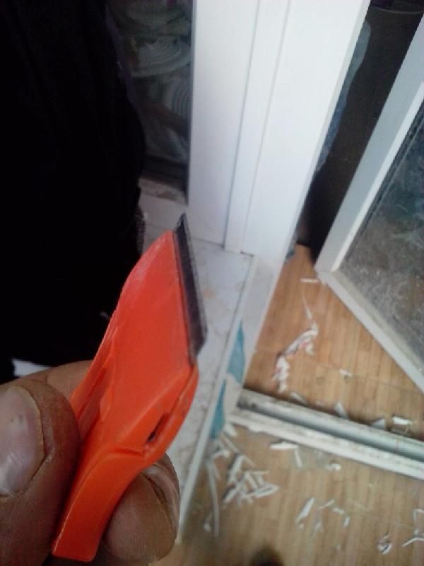

Я беру вот такую штуку - она старую плёнку довольно легко отшкребает.
Оставшиеся следы убираем раствором Комета в тёплой воде.
