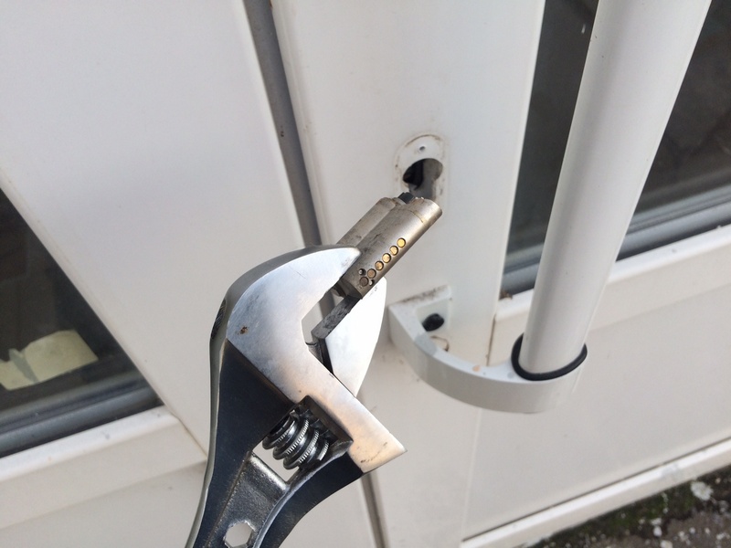

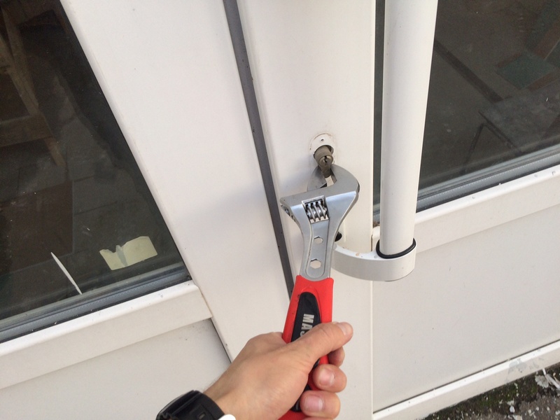

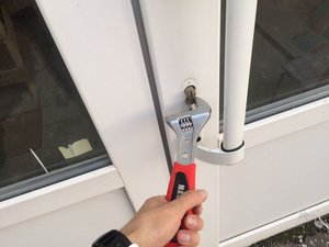

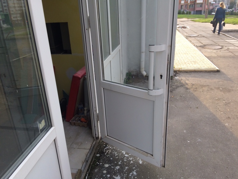

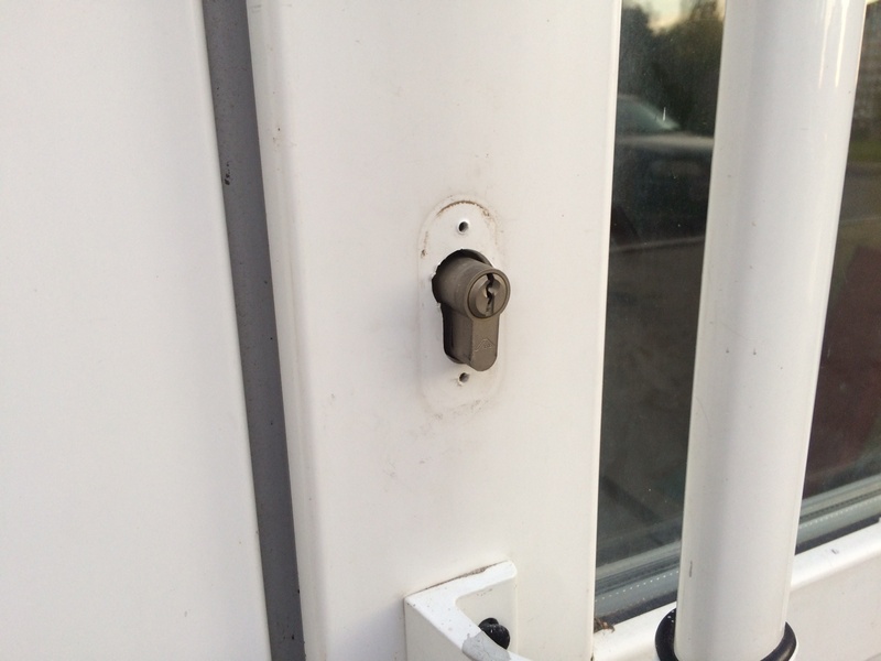

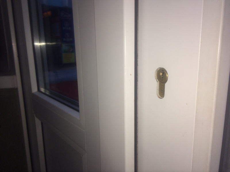

Недавно опробовал очень простой способ вскрытия замка. На одном объекте таким способом было вскрыто 5 замков, на вскрытие уходило не более 2х минут.

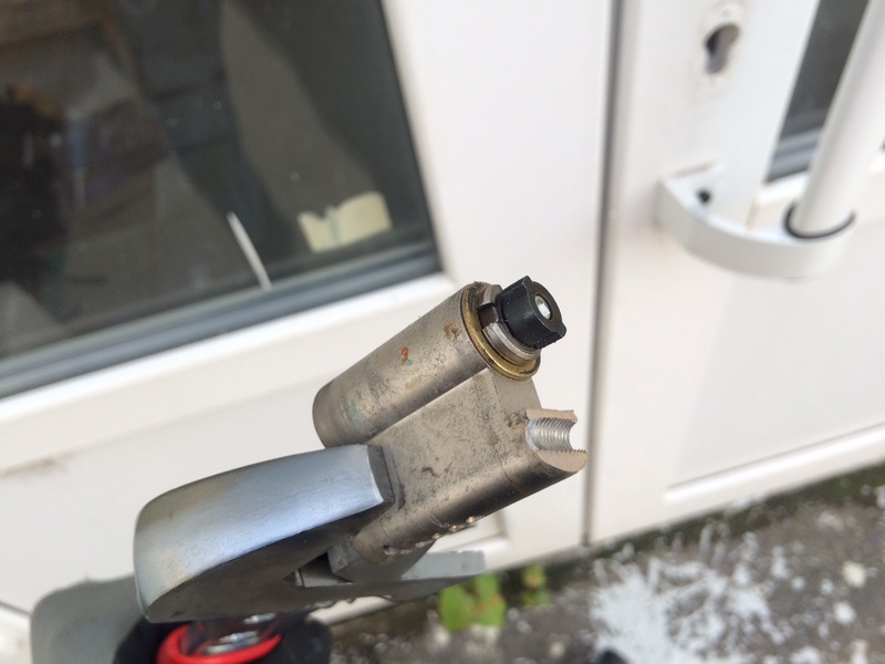

Для того, чтоб воспользоваться этим способом необходимо, чтоб цилиндр выступал из двери хотя бы на 5-7 мм. Для лучшего доступа к цилиндру сначала надо снять декоративную накладку. Для вскрытия понадобится разводной ключ. Нужно надёжно захватить им выступающую часть цилиндра замка. И аккуратно, чтоб не треснул пластик створки, движениями вправо-влево ломаем цилиндр по центру в области отверстия под винт. Оставшуюся половину цилиндра проталкиваем внутрь и вынимаем мешающие части сломанного цилиндра. Затем, просто проворачиваем механизм замка плоской отвёрткой через отверстие под цилиндр. Дверь открыта.

Как-то очень легко. Пытался так сделать , но когда покачиваешь личинку начинает шататься сам замок. Удалось так сломать газовым ключом с двух сторон (2 человека). А так обычно приходится высверливать.
Вскрытие дверных замков
Роман, Да, замок шатается, но если приложить усилие, то личинка ломается на ура. Сломал на одном адресе 5 штук трёх разных производителей.

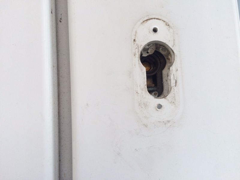

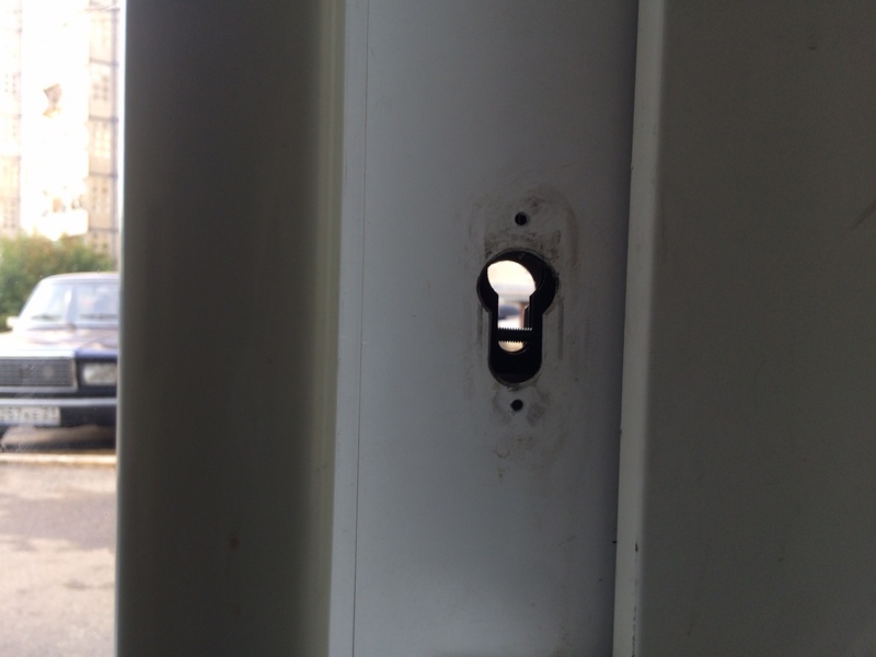

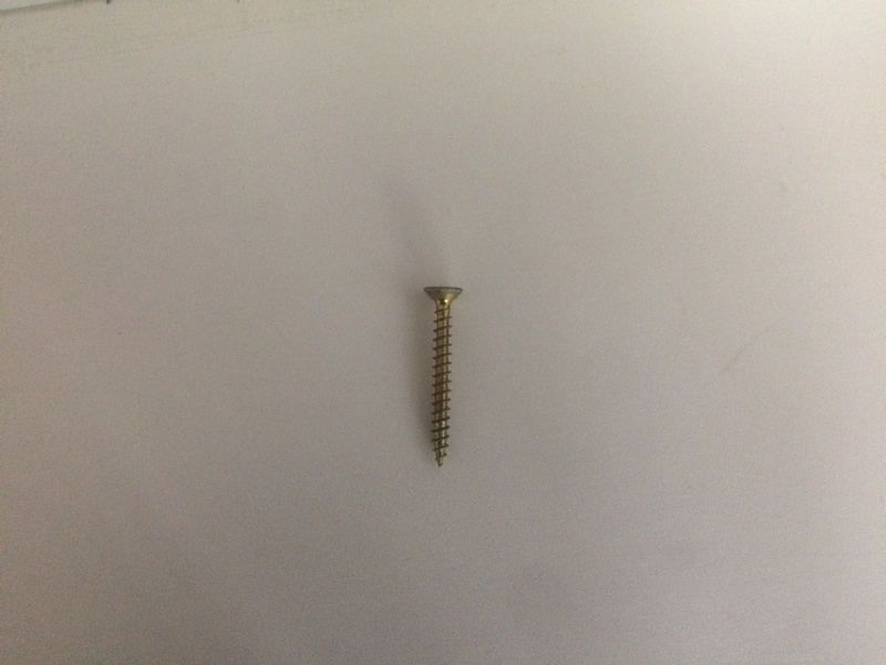

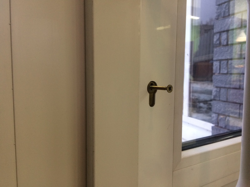

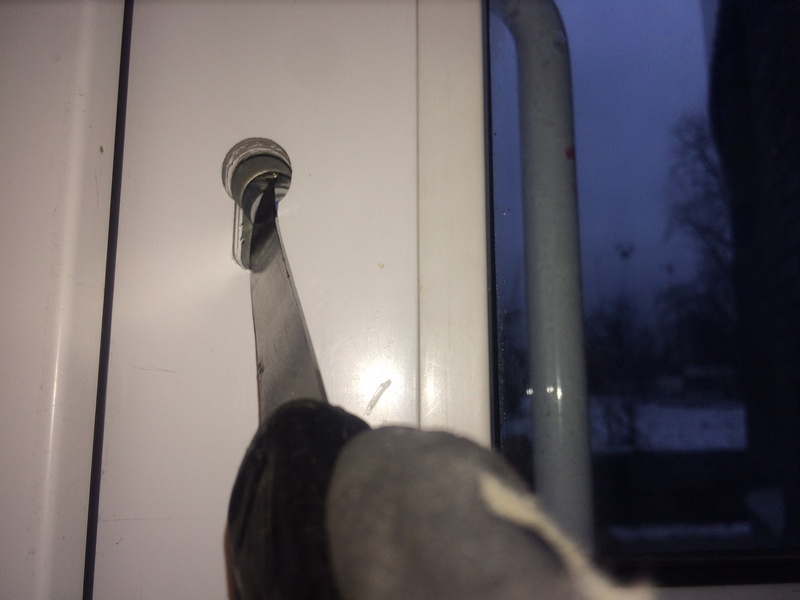

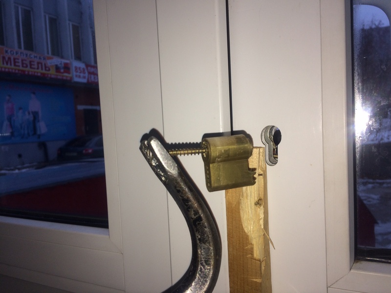

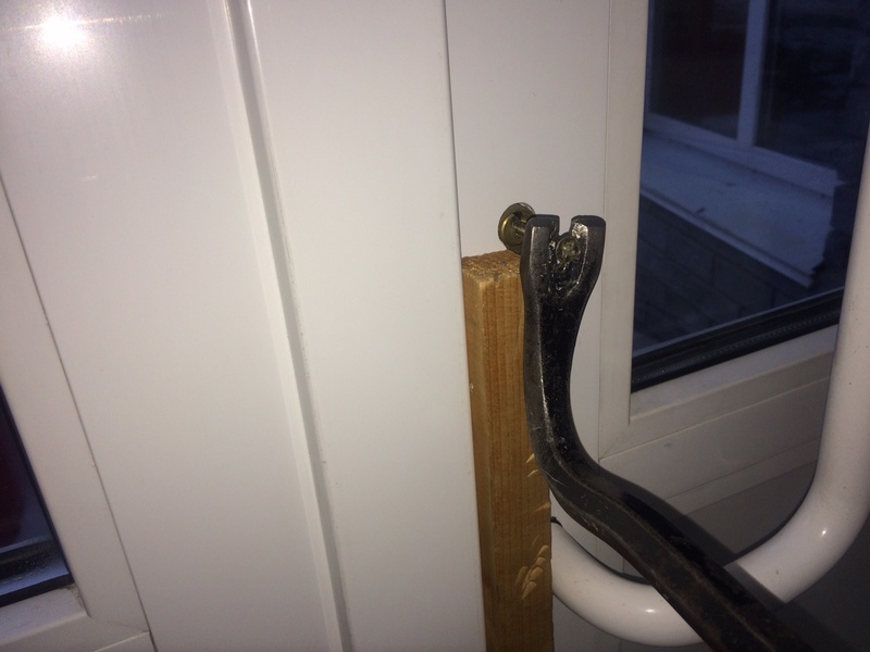

Вчера опробовал ещё одни способ вскрытия двери. Его хорошо использовать когда цилиндр не выступает из створки и нет возможности воспользоваться газовым ключом. Ну, или просто альтернатива способу рассмотренному выше.
Для этого понадобится крепкий саморез, гвоздодёр и шуруповёрт.

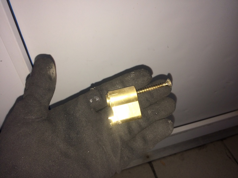

Сначала надо вкрутить саморез в цилиндр, прям туда, куда входит ключ.
Затем гвоздодёром выломать цилиндр. Обязательно надо использовать какую либо опору под гвоздодёр, чтоб не повредить створку.
Цилиндр ломается по центру в области отверстия под винт.

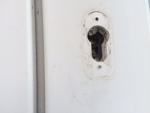

Оставшуюся половину цилиндра проталкиваем внутрь и вынимаем мешающие обломки и проворачиваем механизм замка плоской отвёрткой через отверстие под цилиндр.

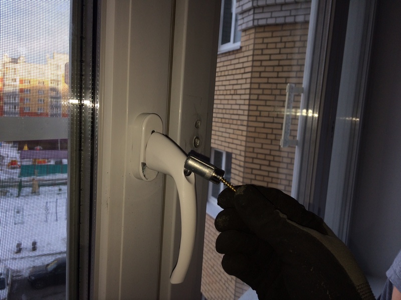

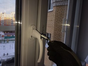

Аналогичным способом вскрывается оконная ручка с замком. Тренируюсь...вхожу во вкус

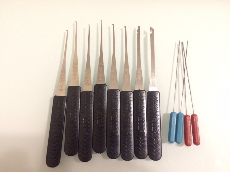

Игорь на али продаются замки прозрачные. Типа для жаждущих поучиться. Как то взял себе такой на пробу - простенький. рблей 150-200 примерно (может даже меньше) вскрыть его получилось. Сейчас хочу набор закаать из 13 штук - все основные типы замков. Так чисто поучиться для души
юра с, да я себе уже такой присмотрел- буду заказывать. А ты про свой набор потом подробней расскажи, если закажешь.
мне пришел с браком . Открывается почти без усилия. цена чуть меньше 200 рублей брал

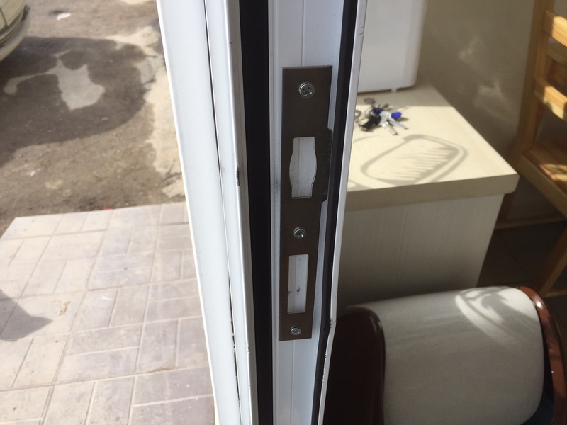

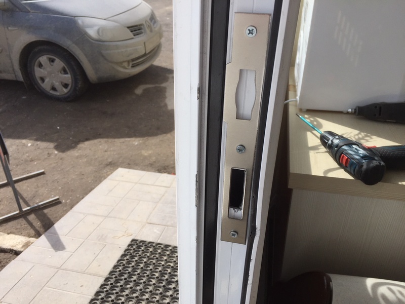

За последний месяц пришлось вскрывать 4 алюминиевых двери и везде оказалась одна и та же причина заедания замка. Из-за потепления алюминий расширяется и ригель замка начинает при открывании упираться в раму. Естественно происходит это когда нет фрезеровки рамы под ригель.
Если ключ повернуть с усилием, то он провернётся до конца, а вот ригель полностью не выйдет, упершись в раму. Это приводит к блокировке замка в закрытом положении. Иногда, с большим усилием удаётся открыть створку повернув ключ (у меня получилось 1 раз из 4х), но в основном приходится ломать цилиндр. После вскрытия на всех рамах сделал фрезеровку, чтоб проблема не повторялась.
Вопрос: фрезеровка при производстве двери в этом месте обязательна? Вижу у нас двери и ней и без неё.
Ещё часто клинит часто, когда ригель ложится на нижний край отверстия в ответной планке. А т.к. дверь тяжёлая, то не открывается.

Обязательно попробую твой способ с саморезом. А ручку с ключом я открываю просто приложив силу. У них штифт не каленый и сворачивается в спираль)
