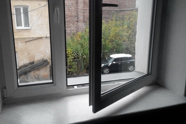

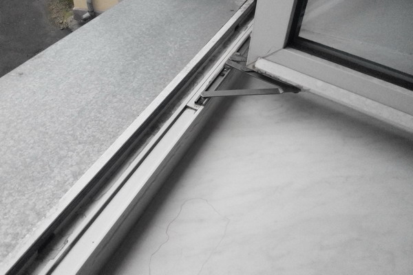

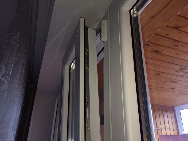

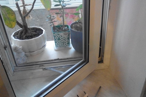

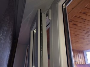

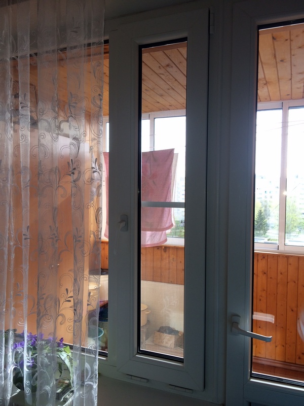

Повстречались вот такие окошки с довольно нестандартным открыванием. Установлены были лет двадцать назад ,фурнитура - зигения в хорошем состоянии. Левая створка - поворотно-откидная . Правая - что-то похожее на поворотную. С противоположной от ручки стороны на поворотной створке отсутствуют всякие запорные механизмы, поэтому дует там нещадно.
Необычные окна
Роман, не встречал такого. Твоя задача устранить продувание?
Необычные окна
igor40in писал(а): Твоя задача устранить продувание?
Уже устранил). Переделано в обычную поворотную створку, заменен уплотнитель. Заказчики довольны,так как за ремонт никто не брался -все предлагали менять оконный блок
Необычные окна
Роман писал(а): Переделано в обычную поворотную створку, заменен уплотнитель.
То же хотел предложить этот вариант решения. Интересная была система фурнитуры. Есть ещё фотографии?

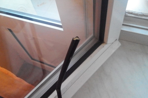

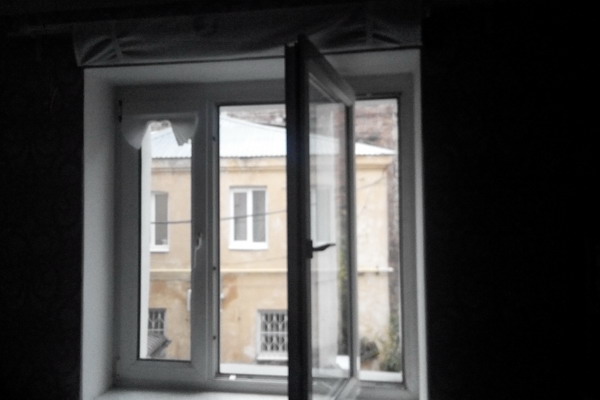

Клиент хотел, чтоб створка только откидывалась, производитель выбрал такое решение:

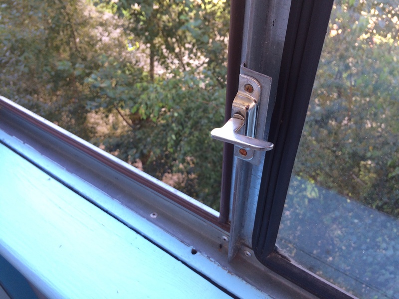

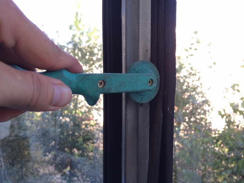

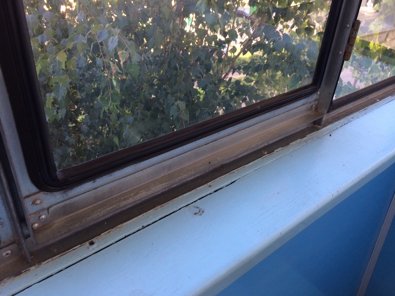

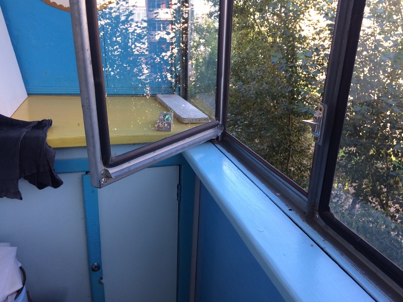

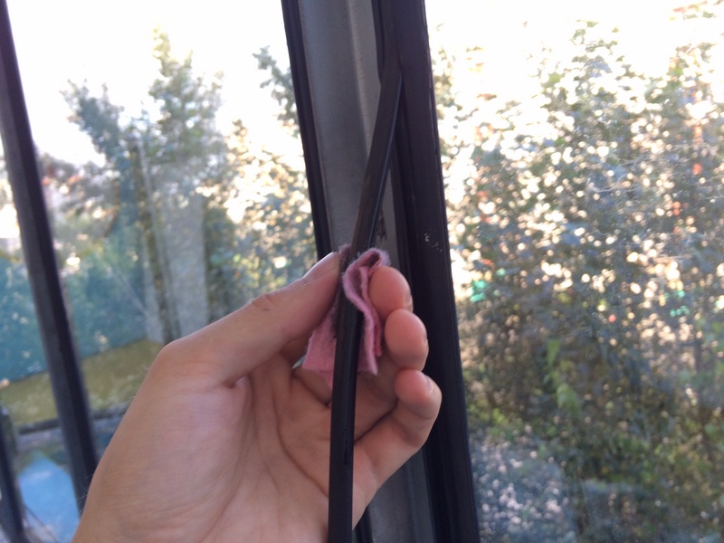

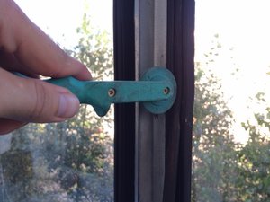

Вот в такой необычной балконной раме пришлось менять стекло.
Сделана из алюминиевого уголка.

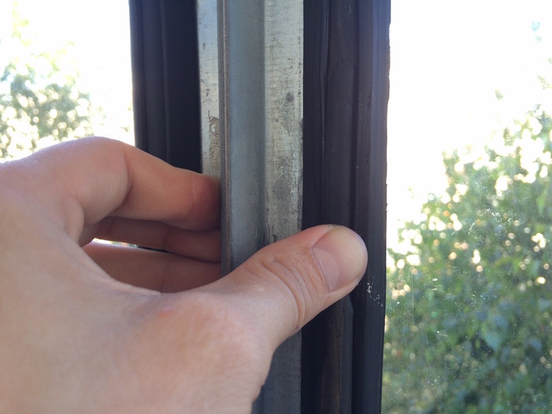

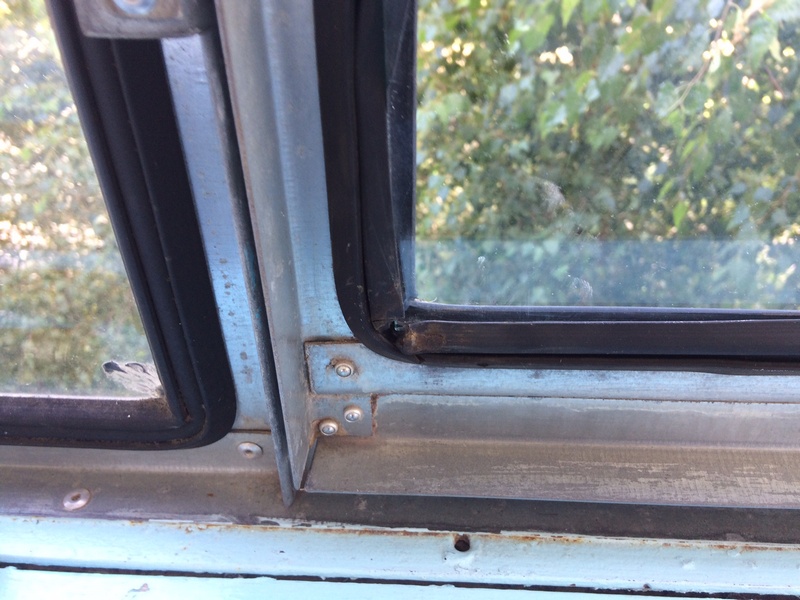

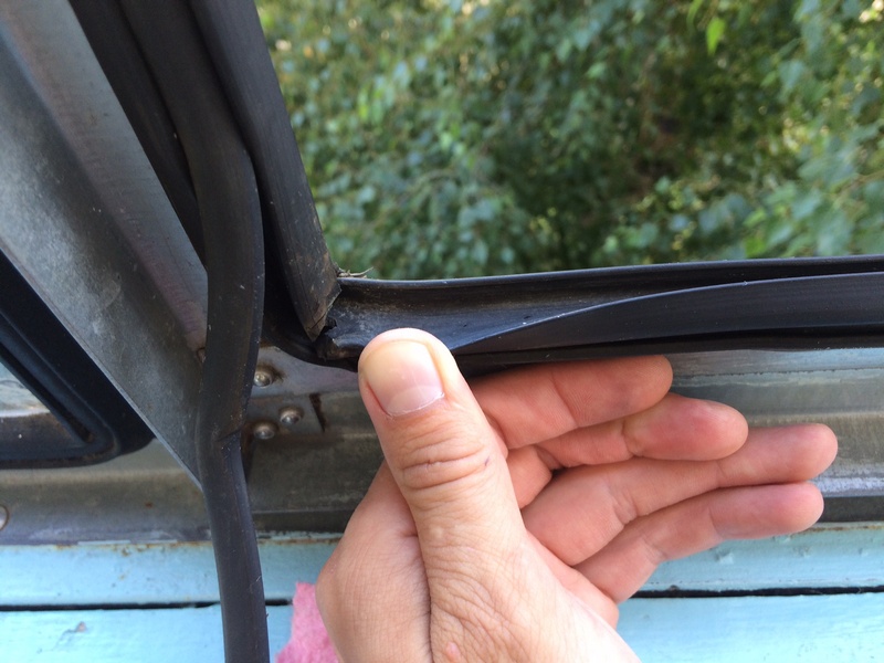

Самое интересное это заполнение - стёкла закреплены уплотнителем с резиновым шнуром, как в общественном транспорте. Кто помнит ещё надпись: "Выдерни шнур, выдави стекло".
Если кто столкнётся с подобной конструкцией, то для замены сначала необходимо вставить нижнюю часть стекла, просто поместив её в центр уплотнителя.
Затем, отогнув уплотнитель подходящим инструментом, протолкнуть бока стекла. Думаю, лучше заказывать стекло с обработкой торцов, т.к. уплотнитель цепляется о острые края стекла.

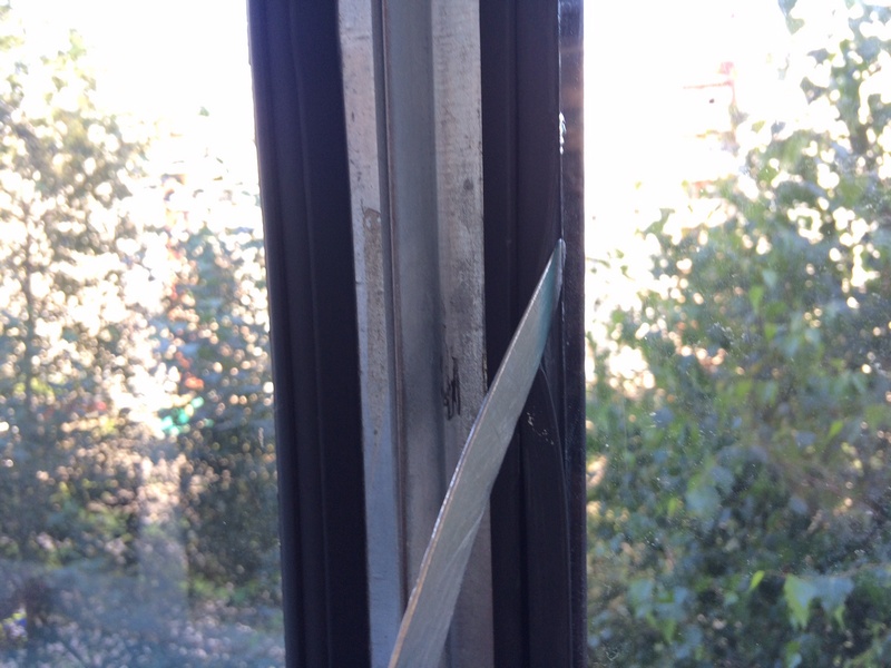

Далее втыкаем шнур. Для облегчения работы надо смазать его силиконом.
Проталкиваем шнур в паз и закатываем роликом.
У меня на работу ушло около часа, но я походу работы разрабатывал технологию замены и снимал видео. Думаю реально уложиться за минут 30.
А вот и видео:
https://youtu.be/WBzqLFj0Ies

Это автобус. В конце 90 такое варили. Сейчас только ломаем и часто у тех же клиентов.
Необычные окна
Это алюминий. Сварки нет, только заклёпки.
Необычные окна
Это колхоз самодельный. Стёкла ставятся так же как в любое авто на уплотнителе.
Такие стёкла удобно менять при помощи веревочки . Одеваешь уплотнитель на стекло. Ложишь в раз веревочку. Ставишь нижнюю часть в проем. Дергаешь за веревочку - уплотнитель сам заходит в проем. Далее стопорный шнур - по типу москитной сетки закатывается. Минуты 2-3 на обычное автомобильное стекло уходит.
