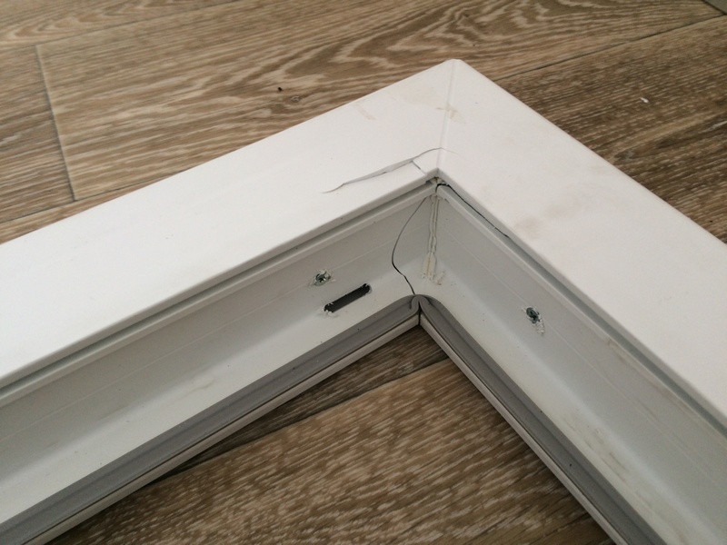

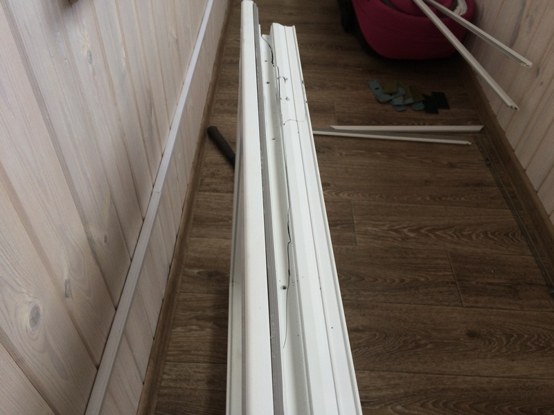

Упала балконная дверь и треснула. Можно ли ее отремонтировать и как?
Вопросы специалистам форума
Это , к сожалению, уже не трещина.Такое не "лечится". Обвязку из фурнитуры делать смысла не имеет. Если балкон не остекленный, то только замена двери или , возможно дешевле, весь балконный блок.

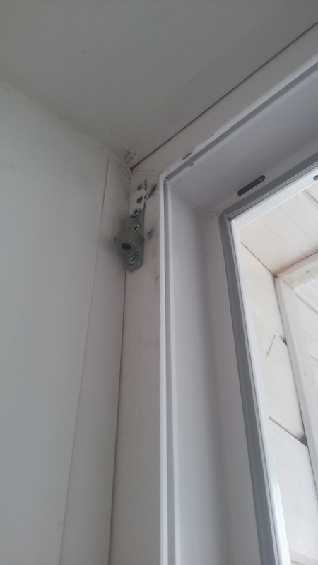

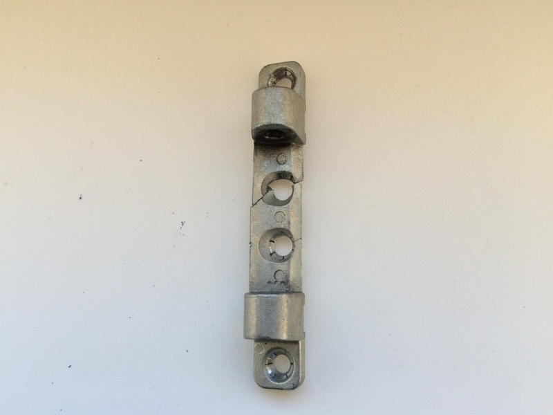

Так, как уже общался Анжелой, отвечу за неё, чтоб сэкономить время- лопнула верхняя петля.Технолог писал(а): А почему она упала то?
Вот фото из переписки в вайбере:
Можно купить метал перфоленту в магазине "крепеж" и пройти ее по плоскости торца, стянув всю эту трухлятину меж собой. А швы пройти пвх гкрметиком. Но, если вы можете себе позволить нанять мастера , то замена полотна на месте стоит в районе 5-8 тр за все, и без грязи и пыли. Хотите заменить? Но есть только 3 тр, то снимаете все полотно с проема и везете на производство именно то где есть такой оконный профиль и такая фурнитура. Там вам сменят все на месте. Но вам нужно будет пройти 10 кругов ада и найти ответы на 250 вопросов. Поэтому прикиньте сколько стоят у вас ваши два выходных дня и отдайте работу профи, который на нее потратит 2 часа, и должен заработать на этом минимум.
Треснула створка. Можно ли ее отремонтировать и как?
Склонялся к этому варианту, только с дополнительной фиксацией белыми металлическими уголками с лицевых сторон. В пятницу договорились о встрече, сразу прикупил всё необходимое (металлическую перфоленту, белые металлические уголки, белые пресс шайбы, верхнюю петлю Fornax- так было озвучено заказчиком). При осмотре оказалось, что рама повреждена гораздо сильней. Основная трещина, к сожалению, не была сфотографирована ТС, хотя основная её часть была видна. Общая длина трещины почти 1/4 длины створки. Вообще, при желании восстановить створку можно было, но гарантию на такую работу на несколько лет я бы не дал. Так как в раме ещё и двухкамерный стеклопакет и вес створки очень приличный. В итоге, после раздумий, клиент решил менять дверь.
В общем, ограничились осмотром и консультацией. А, петля оказалась в итоге не Fornax. Fornax из фурнитуры был только основной запор, ответные планки Internika, петли Kale, средние прижимы Roto- обычная история для окон от застройщика.

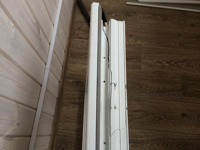

Лежит у меня на даче дверь пвх - упала с машины. Угол вдребезги. Состояние примерно как на фото выше, если и не серьезнее.
Процесс восстановления: снял фурнитуру и уплотнитель, обезжирил. С помощью трех струпцин состыковал все трещинки. На циан-акрил приклеил кусочки которые отвалились от двери. И далее аккуратно паяльником производил склеивание. Получалась неглубокая канавка. Далее тем же паяльником загонял образовавшиеся наплавы в эти канавки. Ну и напоследок наждачка и космофен10.
юра с, дверь после ремонта ещё ни где не пристроил? Интересно, как себя покажет соединение под нагрузкой. Вызывает надёжность соединения без армирования
Армирование штатное осталось. Дверь выдержала перевозку плашмя на газеле по убитому асфальту со скоростью больше сотки.
Я имел в виду не штатное, а дополнительное армирование уголками или перфолентой, как предлагалось выше. Беспокоит надёжность крепления только за счёт поверхностной сварки. Думается, мне, что при длительной эксплуатации может треснуть. Особенно если установлен СПД32, да в зиму... По-этому спросил установлена ли дверь и используется ли.

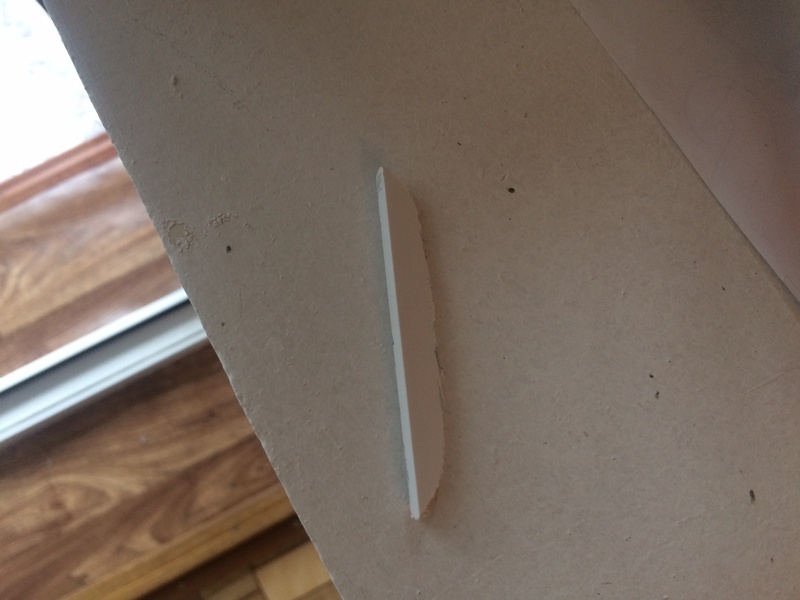

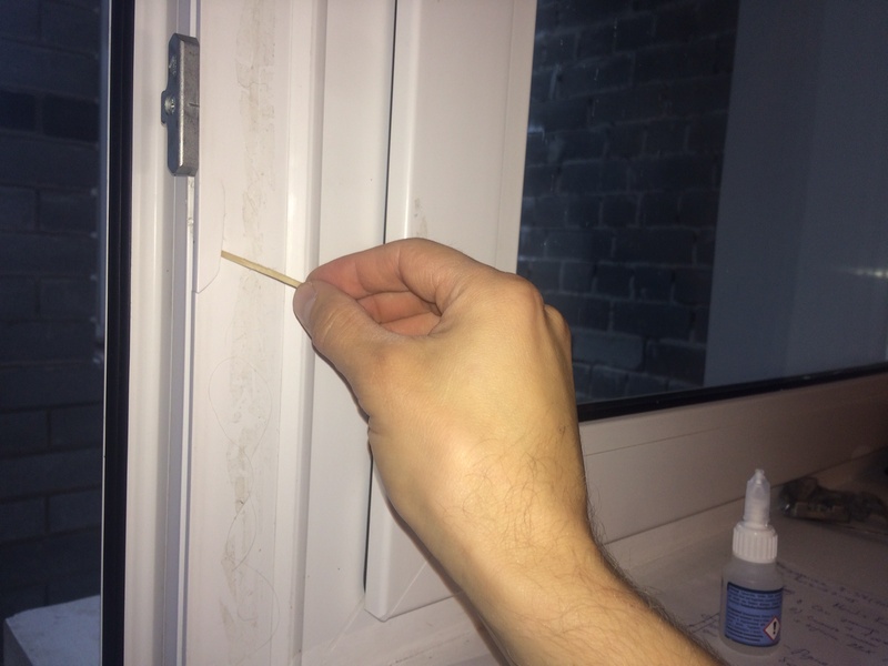

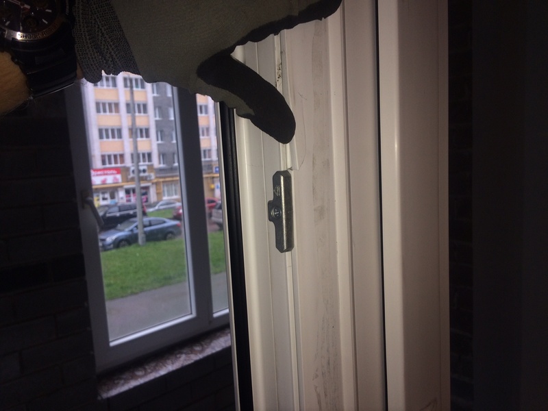

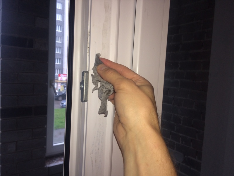

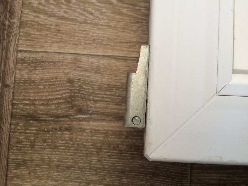

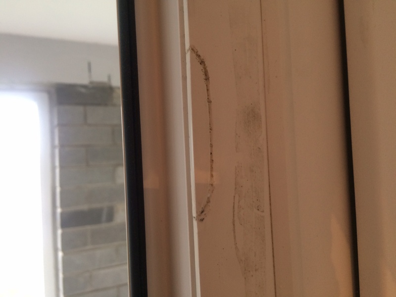

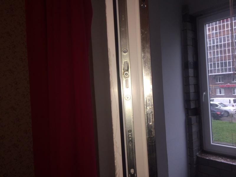

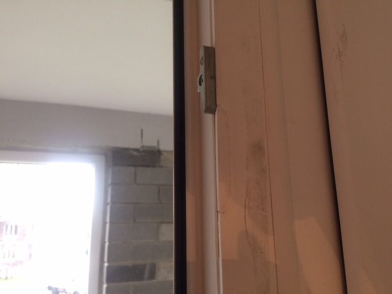

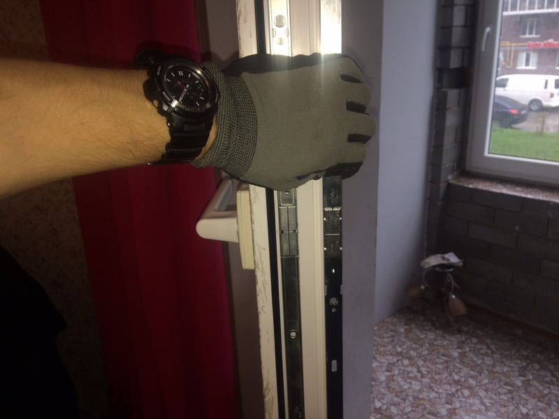

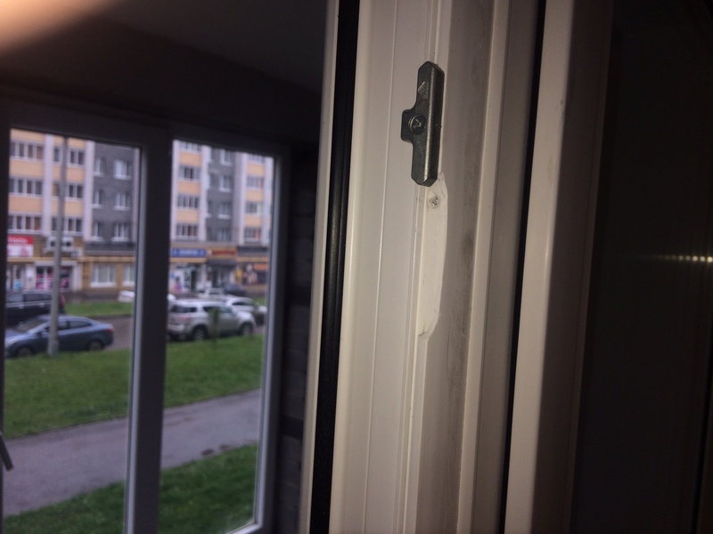

Здравствуйте. Так получилось, что выбили балконную дверь. В одном месте пластик вырвало полностью, части утеряны. В других местах как на снимках. Что можно сделать?
А вы что хотите получить? Вы пишете что выбиты сектора пвх на раме. Но не пишите , почему это вас беспокоит!
Просто приведу пример - если на машине помять переднее крыло, она перестанет ездить?
Вы напишите, что вы хотите услышать, что вам надо. И какие проблемы с открыванием и закрыванием если они есть.
Отправлено спустя 2 минуты 19 секунд:
Другими словами, если все ответки на раме стоят на своих местах. Но нет одной ответки из 4-6 штук, то можно вообще ничего не делать. Только дверь открываться будет снаружи при меньшем усилии чем было применено при проломе.
Виталий
Меня беспокоит, что дверь теперь неплотно закрывается. А при попытке закрыть ручку до конца фурнитура пытается выломать треснувшие куски рамы. Хочется их закрепить, восстановить отсутствующий кусок. Ну, и желательно эстетично чтоб было

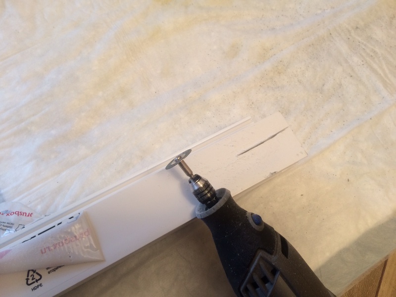

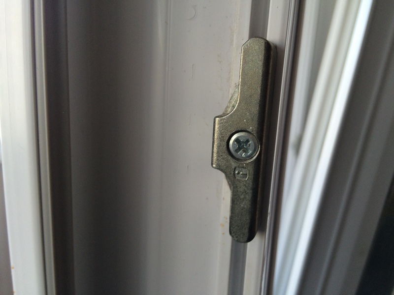

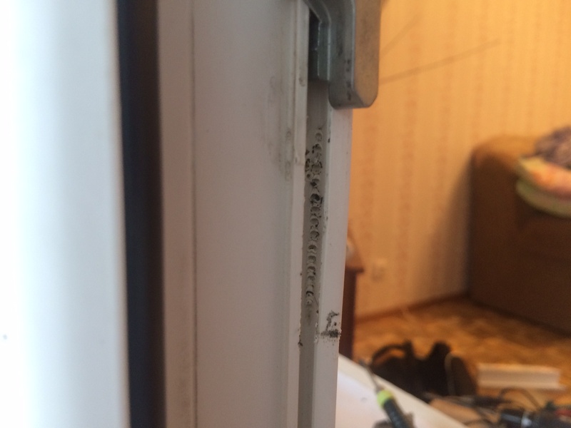

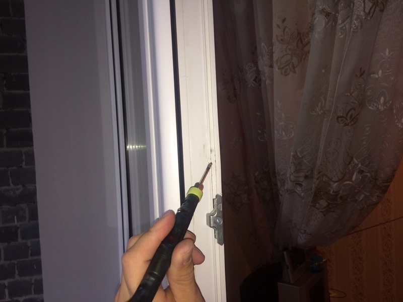

Виталий, решение вашей проблемы вопрос творческий. Для восстановления можно использовать несколько разных способов: склеивание термоклеем, плавка ПВХ, армирование повреждённых участков металлическими элементами, укрепление саморезами, переустановка фурнитуры для смещения цапф и ответных планок. Что из этого выбрать, мастер решает при осмотре и в соответствии с этим назначает цену. Универсального решения тут нет!
Выбили балконную дверь. Как устранить последствия?

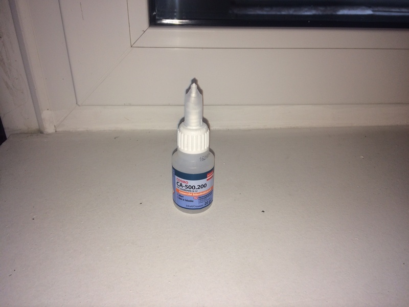

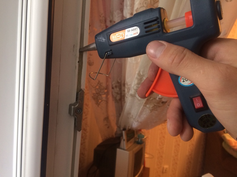

Через несколько дней после переписки вы встретились с Виталием и я предложил ему несколько вариантов решения его проблемы. Вот решение которое он выбрал- на мой взгляд самое удачное.
Решили не просто склеить профиль рамы и добавить отсутствующий кусок, но и сменить основной запор. Основной запор поставили Maco, у него запорные цапфы смещены сантиметров на 5 в сравнении со стоявшим до этого Roto. Это помогло нам снять нагрузку с клееных частей рамы, т.к. ответные планки сместились и перестали попадать на вырванные участки паза. После этого приступаем к склеиванию рамы. Сначала обезжириваем склеиваемые участки. Для склеивания используем цианакрилатный клей. Для большей прочности я сплавил паяльником края сколов изнутри паза. Далее заполнил паз термоклеем и закрыл этот участок заглушкой для паза штапика, чтоб шнур приклеился и обеспечил дополнительную жесткость. Возможно, это было уже лишнее, но решил сделать для подстраховки. Самый проблемный участок- это отсутствующий кусок ПВХ. Для исправления вырезал кусок из привезённой с собой рамы. Затем подогнал его по размеру. И впаял паяльником. С лицевой стороны шов заполнил "жидким пластиком" затем зашкурил и обработал Космофеном. Со стороны паза поступил, как с предыдущими участками- паяльник, термоклей, заглушка паза. На этом всё. Думаю прослужит долго.
