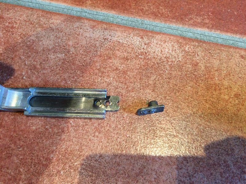

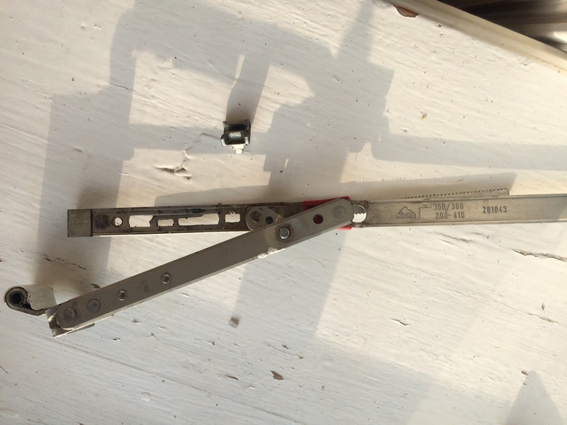

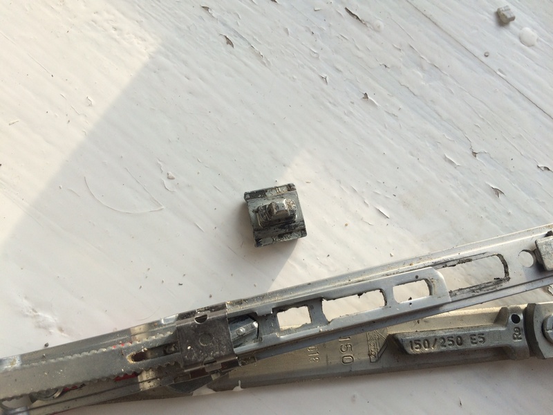

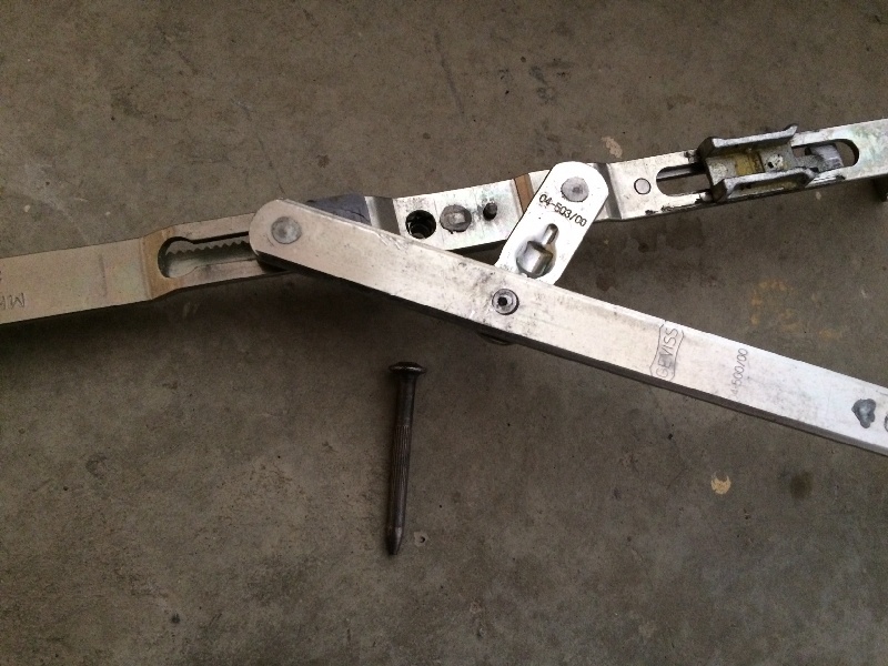

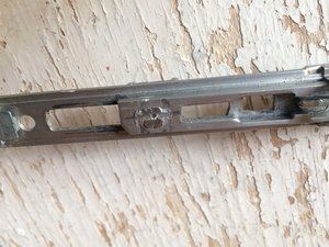

Наверно многие сталкивались с такой поломкой ножниц:
Если при установке штифта в он выступает над отверстием, то с ремонтом проблем нет- несколько ударов молотком и надёжное соединение готово. Иногда, штифт не выступает, и тогда я использую старый советский дюбель. Приставляю его к вершине штифта и молотком наношу несколько ударов, чтоб зафиксировать штифт за счёт его расширения.
Опробовано несколько раз, пока претензий нет. Если бы были, то позвонили обязательно, т.к. даю гарантию на работу.

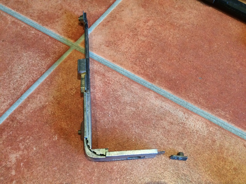

Клепаем сломанные ножницы
Ещё одни ножницы отремонтированные подобным образом- теперь Roto. Работал в районе, заказывать новые и привозить повторно для клиента было бы накладно.

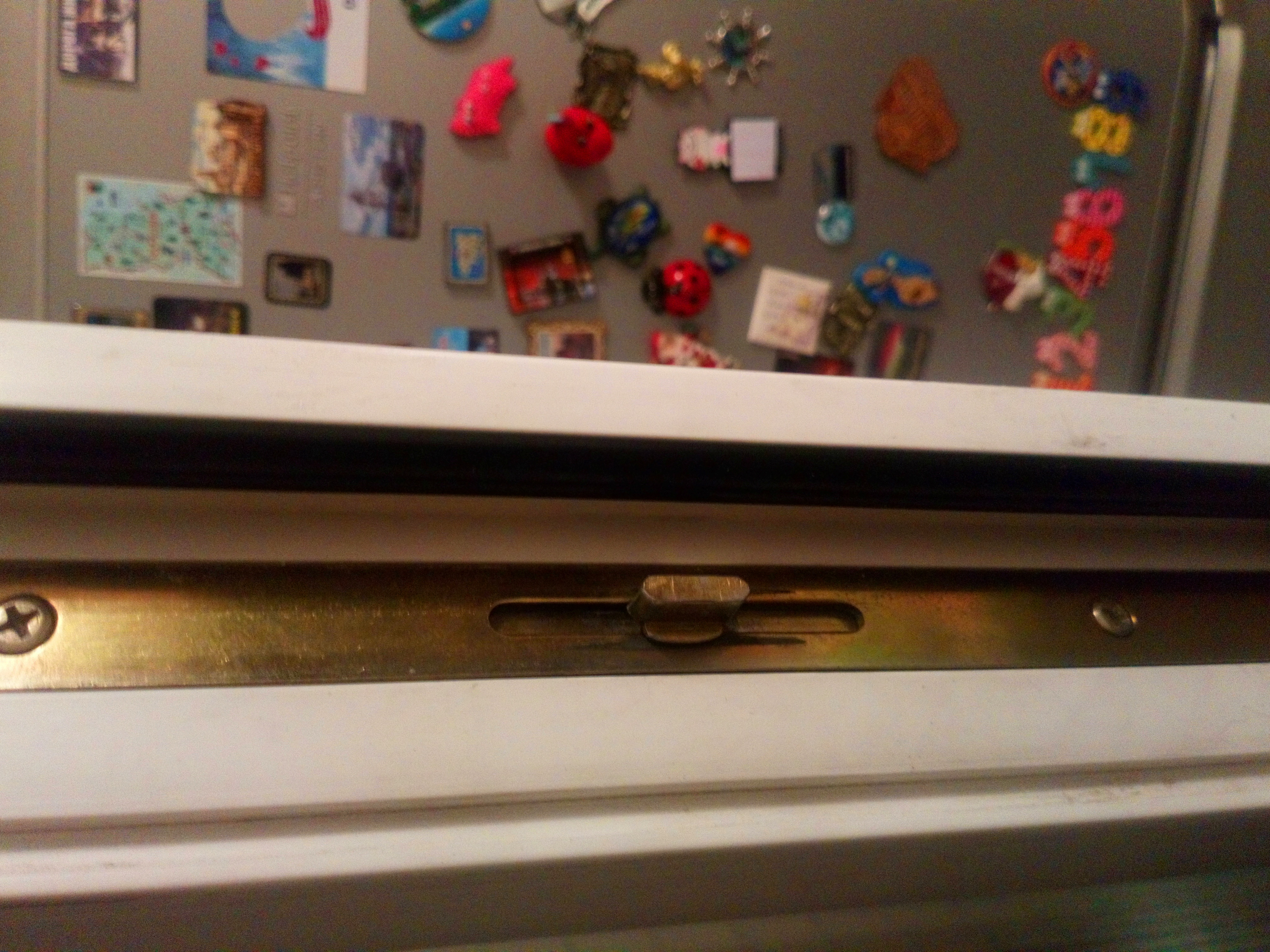

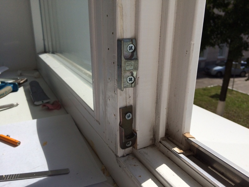

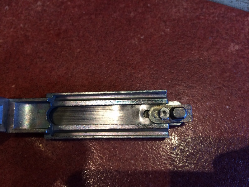

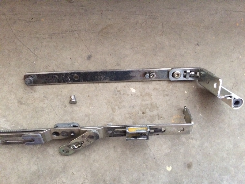

Привет мастерам. Такой вопрос.
Ремонтирует ли кто-то такую поломку зигеневского удлинителя. Надо сделать около 30 окон. После осмотра нескольких именно этот случай, на большинстве, возможно, тоже самое.
Ремонт и восстановление элементов фурнитуры
А есть смысл с ремонтом заморачиваться? Или проблема с заменой?

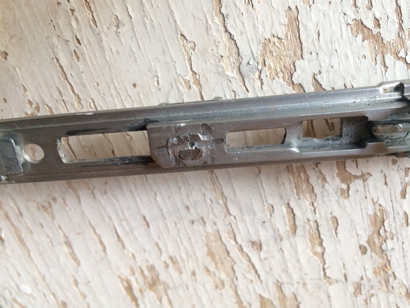

Ремонтировал давным давно. Лет 7-8 назад. До сих пор работает. Все очень просто и бюджетно. Берём гвоздь, откусываем шляпку и делаем из него хомут, стягивающий эти части. Т.к. установленная клюшка практически прижата этой частью к профилю, это не даст соскочить хомуту. Вот и всё.
Спасибо . Идею понял.Буду пробоватьРемонтировал давным давно. Лет 7-8 назад. До сих пор работает. Все очень просто и бюджетно. Берём гвоздь, откусываем шляпку и делаем из него хомут, стягивающий эти части. Т.к. установленная клюшка практически прижата этой частью к профилю, это не даст соскочить хомуту. Вот и всё.
Нужен бюджетный ремонт. Потом поломка встречается частенько, а запчасти не всегда есть в наличии.А есть смысл с ремонтом заморачиваться? Или проблема с заменой?
А сколько за такой бюджетный ремонт вам платят,если не секрет?
Вместо гвоздей для хомутика лучше использовать тонкую мягкую проволоку.
Я раньше решал вопрос работоспособности таких поломанных средних запоров путём подкладывания под разломаный участок в фурнитурный паз подкладки,вырезанной из миллиметровой рихтовочной пластины,чтобы шпилька не проваливалась ( опора-то развалилась..) и надёжно держалась в соединении с ножницами.На год-два хватает,если есть сказка.Потом надоело и просто меняю участок "средний + ножницы" или "средний+ножницы+угловая передача" на что-то ,что есть под рукой.
Или тупо объявляю клиенту о смерти механизма,о невозможности поиметь оригинал и делаю створку просто поворотной, откидывание блокирую.
Не секрет-на этом объекте 500р за створку.
Я ремонтирую следующим образом. Аккуратно демонтирую части опоры. Рассверливаю оставшееся целое отверстие до тех пор, пока шпилька не будет заходить в него внатяг и ставлю обратно.

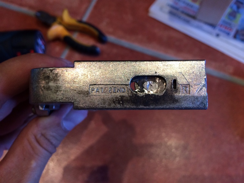

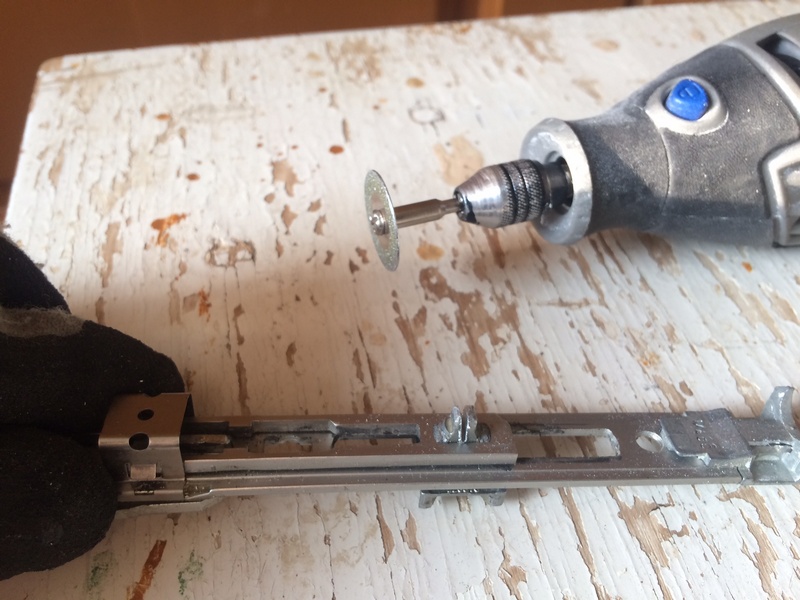

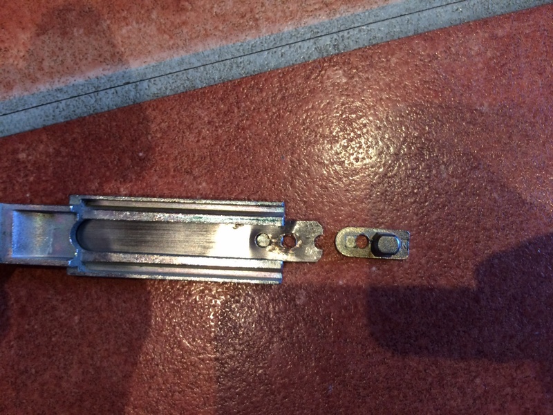

Отремонтировал на неделе угловой переключатель Savio. У нас с запчастями на алюминий нпаряг.
Просверлил дополнительное отверстие в отвалившейся части. Хорошо бы было два просверлить, но деталь мелковата и я бы её сильно ослабил.
А затем заклепал.

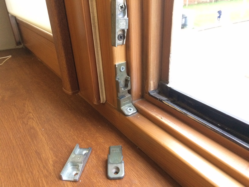

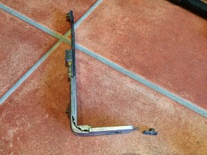

Верхнюю сломанную часть поворотно-откидной ответной планки можно сделать из поворотной ответной планки.
На некоторых марках фурнитуры можно заменить поворотно-откидную планку на две поворотных поворотных, например на Roto.

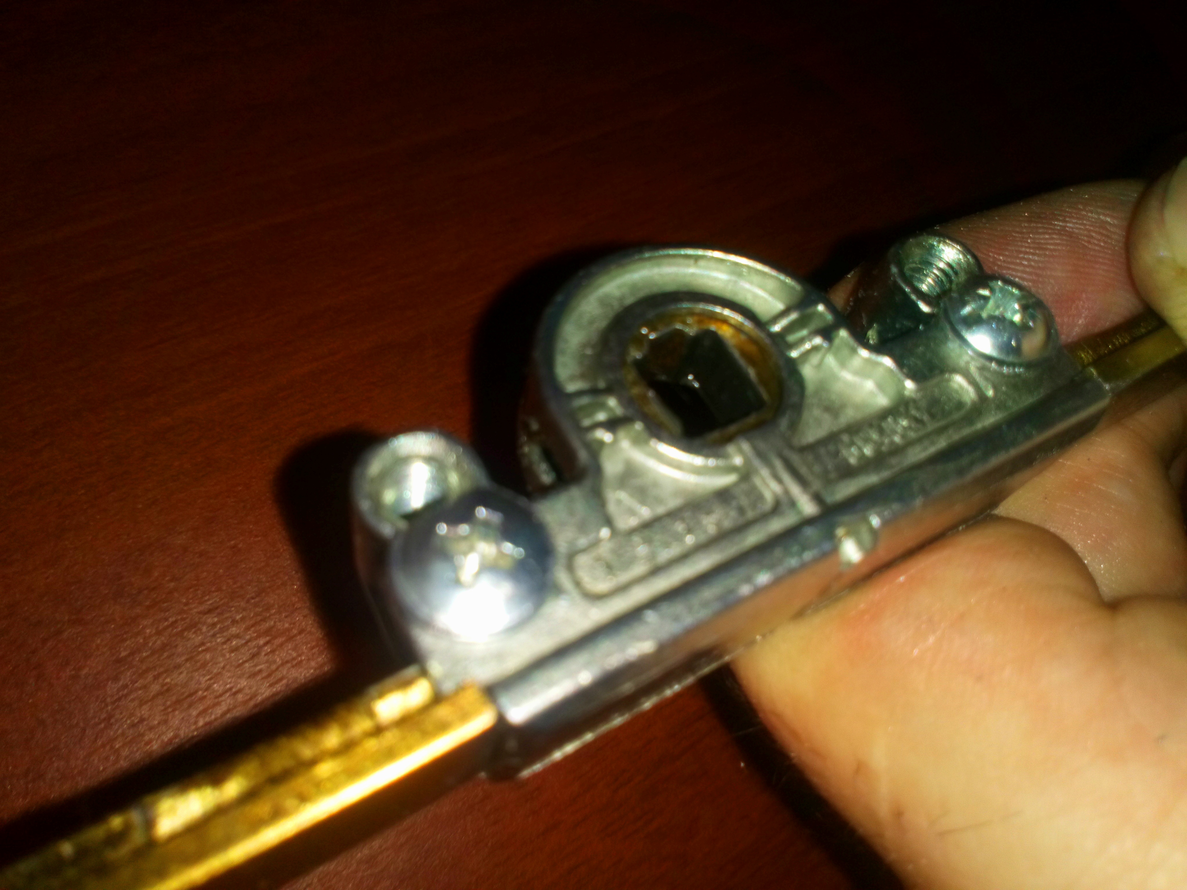

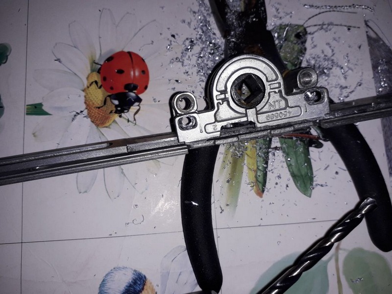

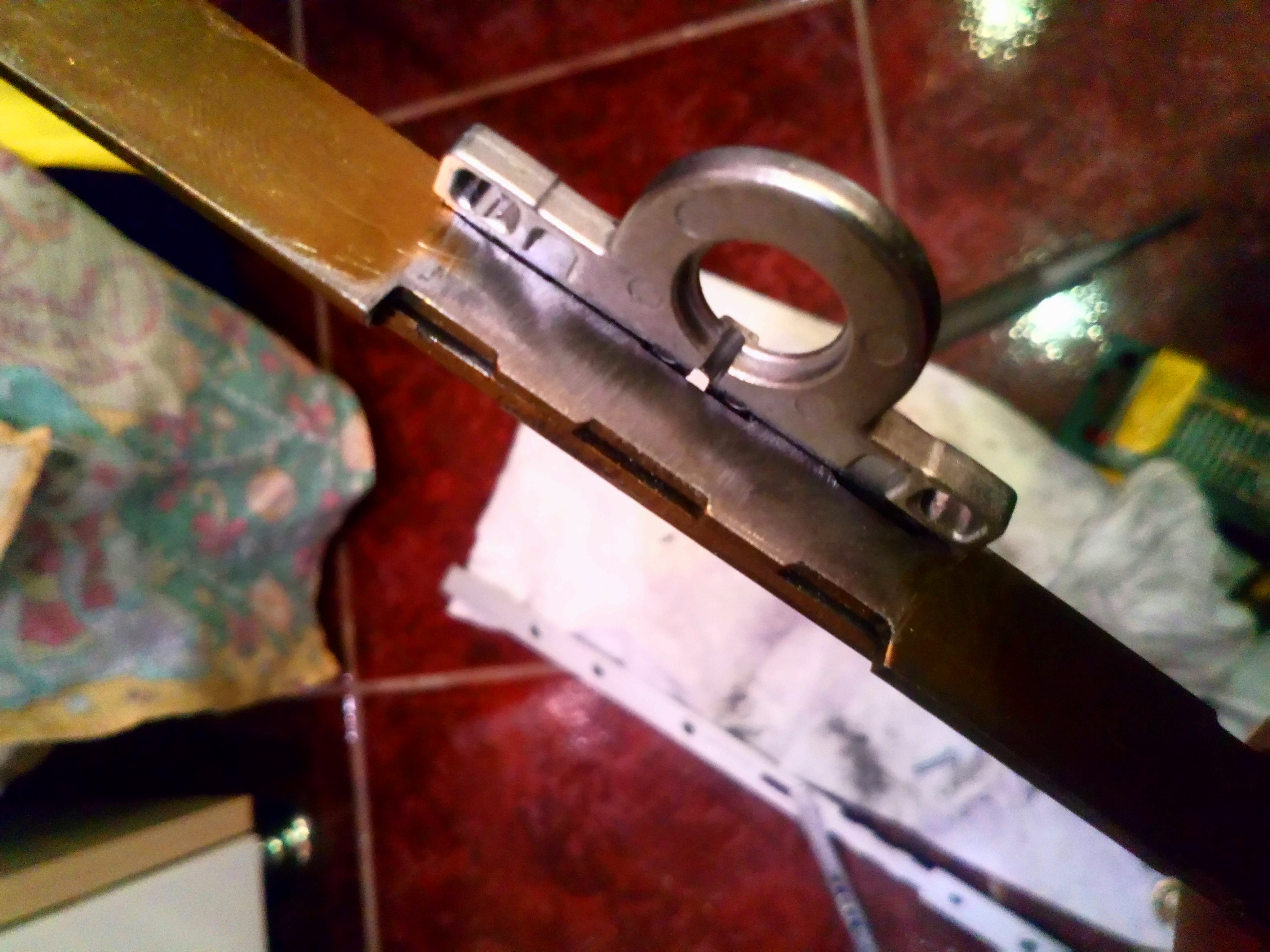

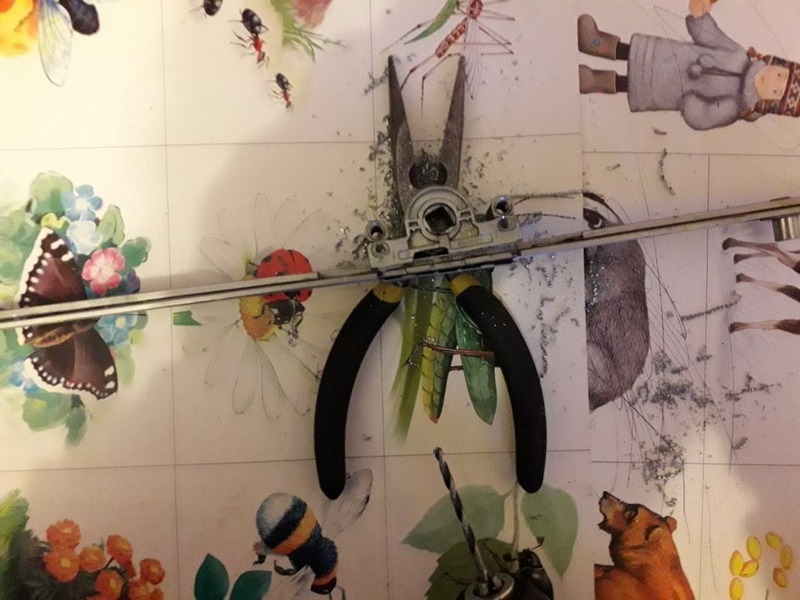

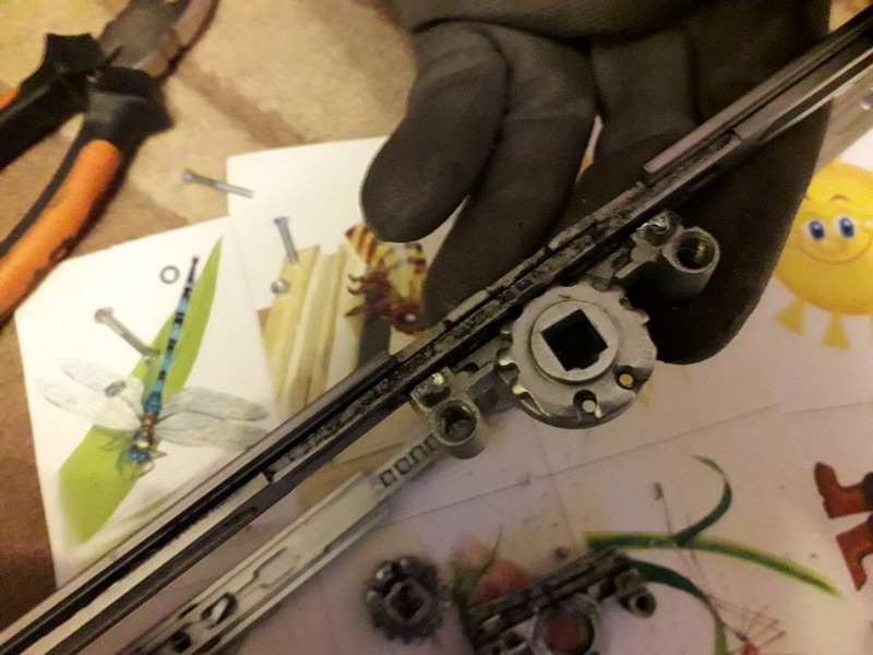

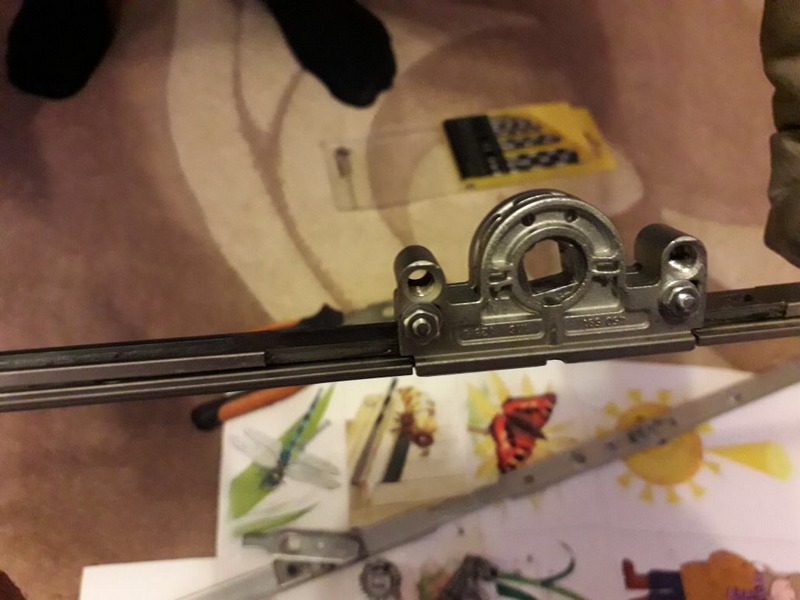

В очередной раз столкнулись со сломанным редуктором константного основного запора Roto NT со смещённой ручкой. У нас таких в продаже не бывает, раньше выкручивались заменой на вариационный основной запор, удлинитель и угловой переключатель с п/о ответкой. Но, в этот раз и удлинителей в наличии не оказалось, т.к. оба наших продавца Roto начали выводить её из ассортимента и только распродают остатки. Прям прочувствовал, как Витале в Норильске не весело с покупкой запчастей
В общем, пришло и наше время попробовать вместо штатной операции по замене основного запора произвести замену редуктора от донора. Благо у Виталия опыт большой в этом деле и он рассказал о тонкостях процесса.

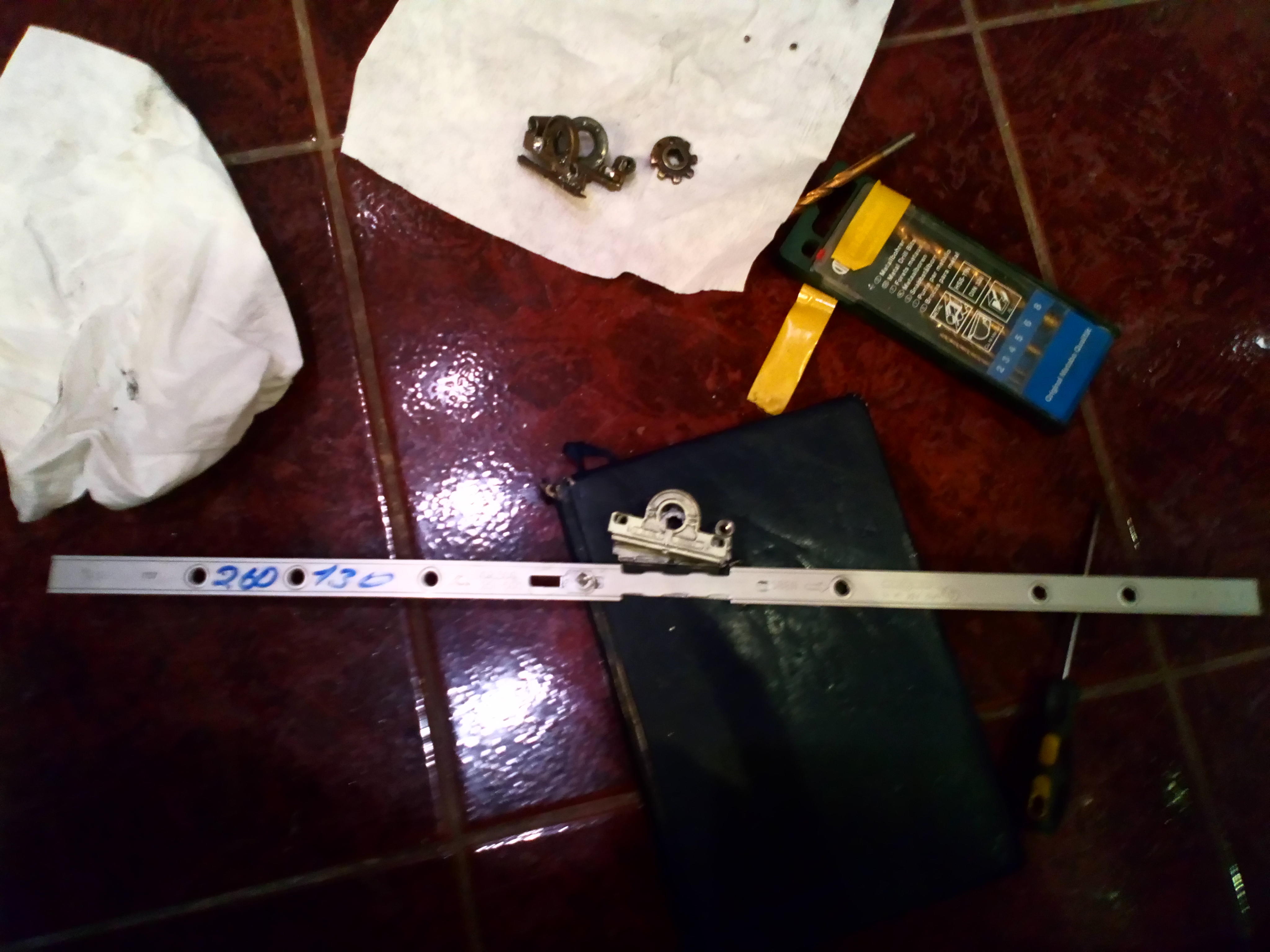

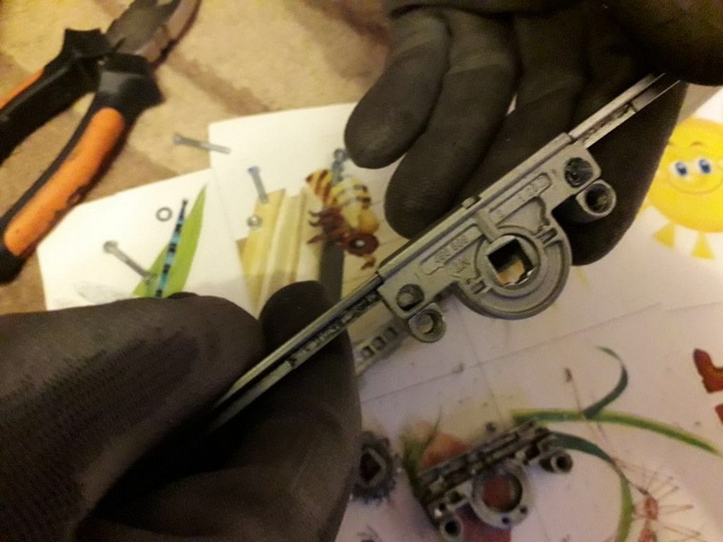

Для начала сверлом на 4мм высверливаем клёпки на сломанном редукторе и доноре. Затем переставляем редуктор с донора. И закрываем корпус. Потом болтиками м3 через шайбы стягиваем корпус гайками через отверстия под штатные клёпки. Крутить без фанатизма, чтоб не пережать и не заблокировать редуктор. Если болтики длинные, то их можно подрезать. Затем на створке немного выбираем дремелем или надфилем пластик, чтоб выступающие гайки не уперлись в него и дали установить запор на место. И собираем фурнитуру. Всё.
Спасибо Оушен+ и Дмитрий Архангельск за подробные консультации!

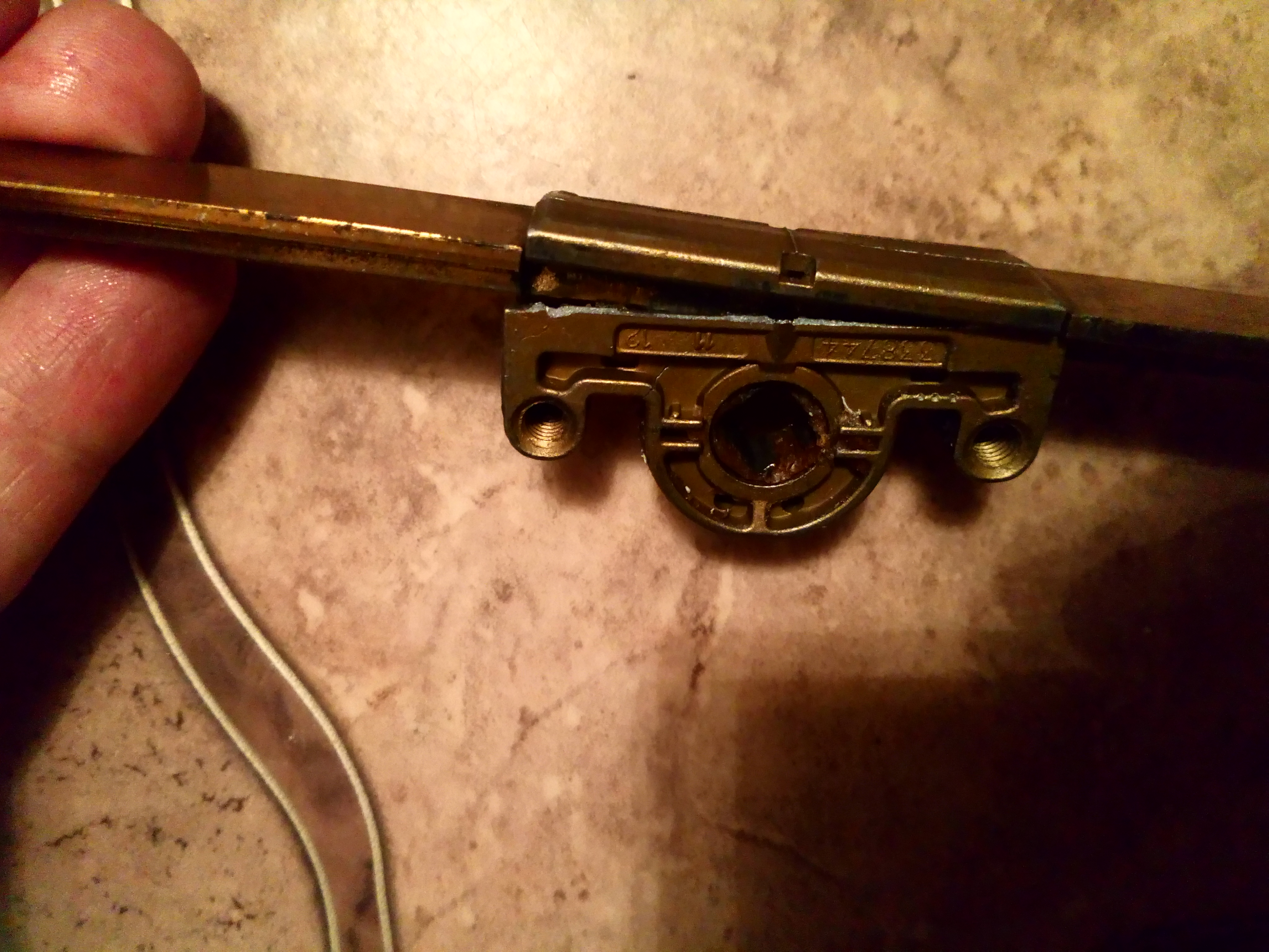

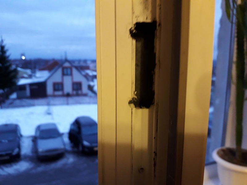

Здравствуйте, сломался редуктор запора рото центро, хочу заменить корпус редуктора, подскажите пожалуйста, какой взять в качестве донора
Не готов я всю обвязку менять
Юрец, редуктор так-то на РОТО-центро мало похож, у РОТО-центро крепежи для винтов выполнены в виде подвижных "ушек". У вас на фото как пить дать нынешний РотоНТ.
Используйте оригинал.
Центро к НТ и наоборот по редукторам не приколхозишь. Пробовали уже.

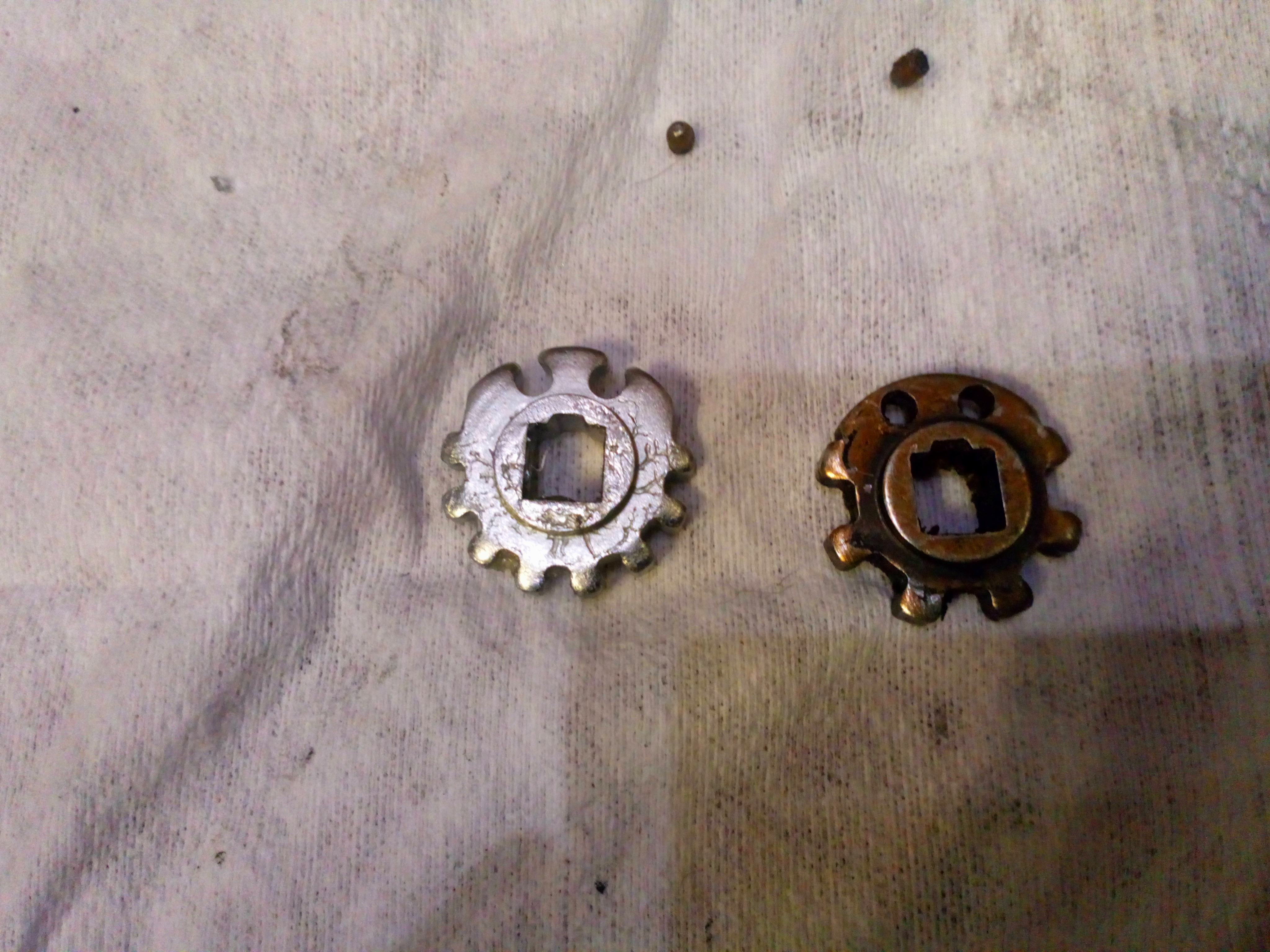

На Рото Центро отлично встаёт корпус редуктора Рото НТ.
Был куплен самый дешёвый редуктор рото нт за 200 рублей, и безжалостно раздербанен. Разница в шаге зуба: И в толщине основной пластины, пришлось слегка точнуть напильником. Это подгонка, у НТ пластина тоньше.

Ну и итог:
Золотой был центро, несколько лет не делают, запчастей не найти, или такой колхоз, или всю обвязку менять.
У НТ зацепы круглые, у меня Центро.

Юрец, странный родной редуктор на Центро. Сам привод - чистая Центро жёлтая с характерными цапфами. Корпус редуктора - точь в точь как у НТ.
Шестерня с редким шагом - как у Центро. Похоже,что редуктор (корпус) или ломается во второй раз или что-то там не то...
