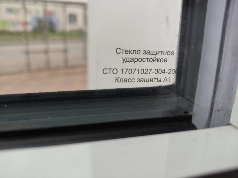

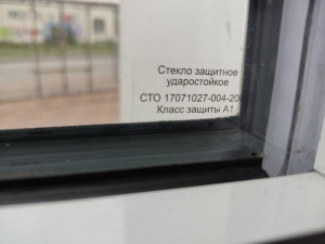

Наклейка на уличном стекле двухкамерного стеклопакета. На внутреннем нет такой. Означает ли это, что внутреннее стекло без пленки А1?
Стёкла и стеклопакеты бронированные, ударостойкие
Как я помню одна пленка 300 мкм , на том стекле где наклейка.

Маркируется именно стекло с классом защиты...а не пакет.
