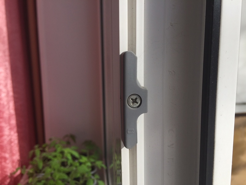

Всем привет. Как в арочные окна ставят ответки, они ж не садятся ? К своему стыду никогда не делали открывающиеся арочные окна, не знаю.

Если гнуть то получится наверно только полимерные Internika или Winkhaus. Есть обсуждение в другой ветке форума.
Арочные окна
Отпиливаешь от ответки кусок, оставляешь нужную ответную часть и место под саморез и этот обрубленный кусок ставишь в раму.

Спасибо! Попробуем.
