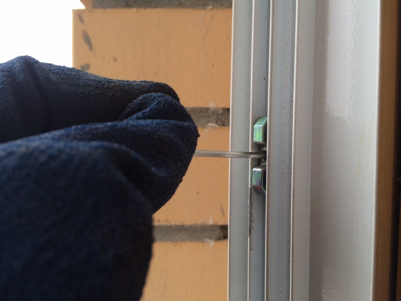

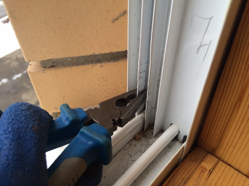

Замена ответной планки замка раздвижной системы Provedal.
Подобную процедуру приходится проводить второй раз. На этот раз заснял процесс. Поломка редкая, может кому пригодится.

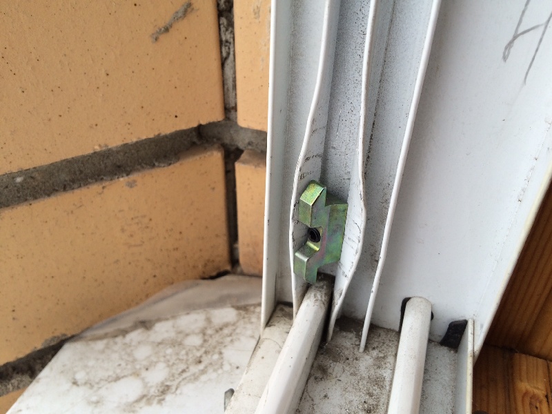

Имеем сломанную ответную часть замка раздвижной балконной рамы Provedal.

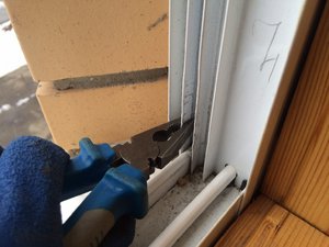

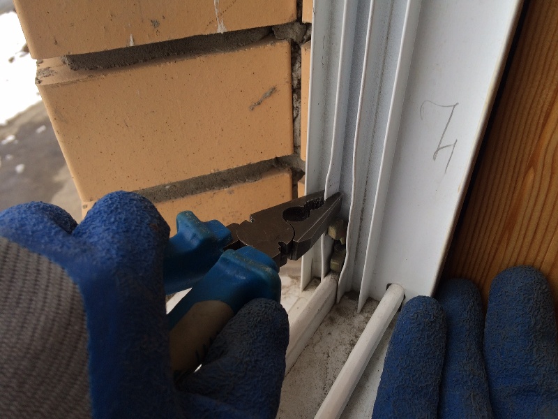

Устанавливается она в паз при сборке рамы и штатно не снимается. На мой взгляд странное решение...разработчик решил, что она вечная? Для того, чтоб её снять и поставить замену необходимо плоскогубцами, стараясь не портить покраску, расширить паз.

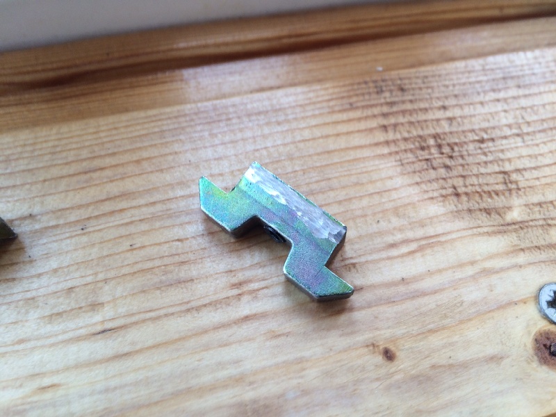

Затем берём ответную часть замка и немного подтачиваем её напильником или бормашинкой, чтоб легче вставлялась. Ответная часть, по крайней мере у нас, отдельно не продаётся и покупается в комплекте с замком.

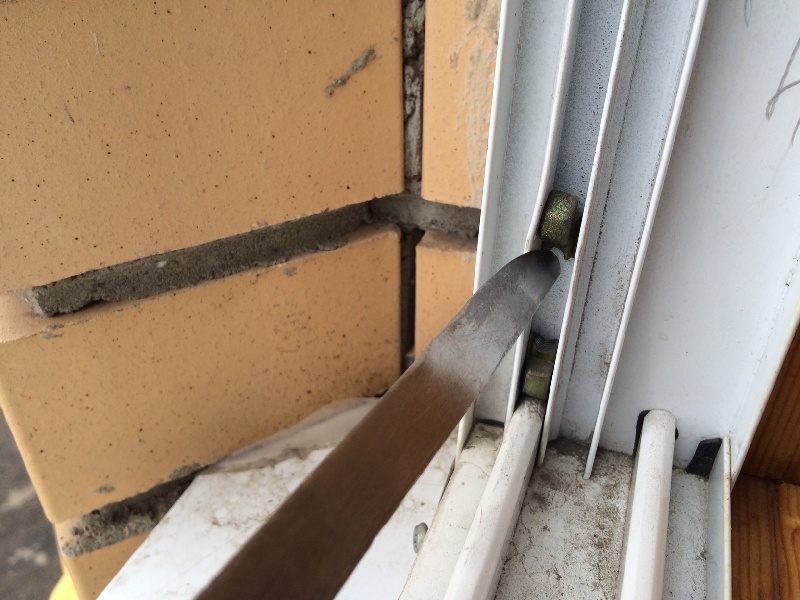

Затем вбиваем ответную планку в паз. Я использовал стамеску и молоток.

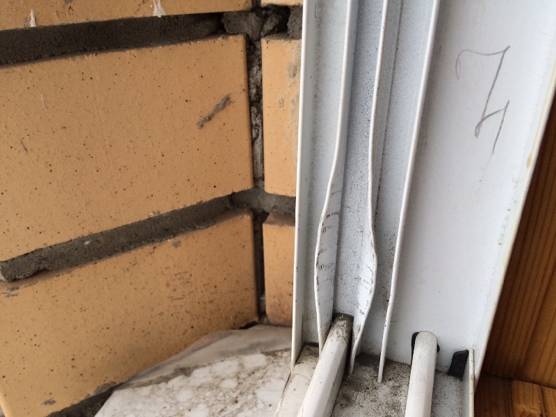

Осталось только выпрямить паз и установить ответную планку на нужное место.
