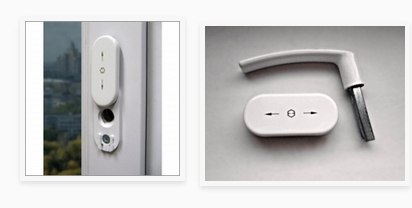

"П"-образнвй балкон. Слева и справа угловые створки не открываются- ручки упираются друг в друга. Чтоб открыть створку, сначала надо снять ручку на соседней створке. Отличный пример ошибки проектировки конструкции. А таких балконов целый дом.

Я не робот писал(а): Ха много лет в Орле наблюдаю такое открывание. Счастливые обладатели всегда улыбаются. А что еще остается
Решением может быть установка на одну из створок съёмной ручки Hope.
