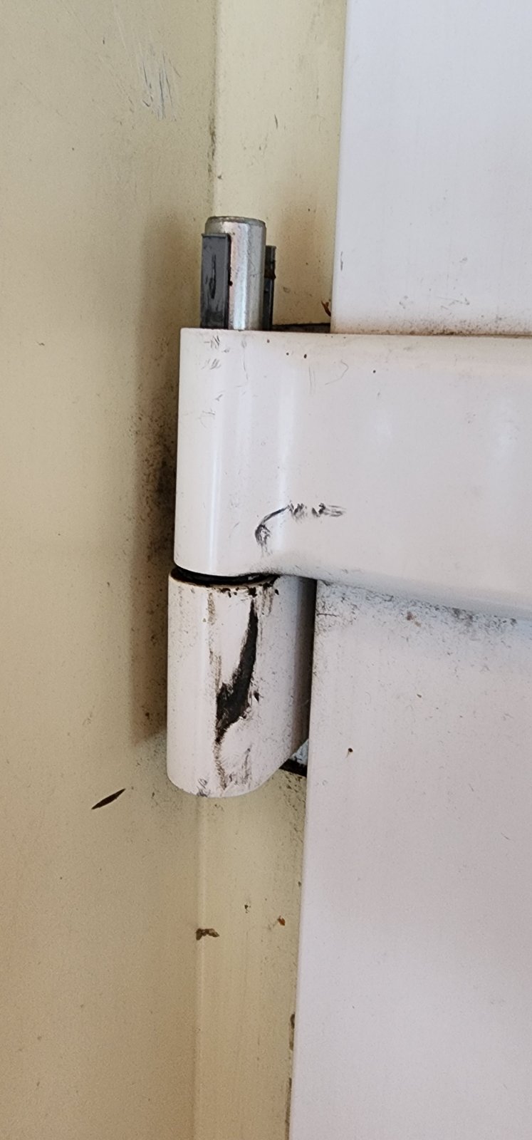

Помогите пожалуйста советом, как вставить на место штифт.
Вопросы специалистам. Спросите тут, если не нашли подходящей темы
Похоже что петле конец - надо менять. Как временное решение - просто вбить молотком. Можно створку снять и сделать это аккуратнее.
