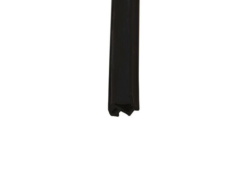

Идентификация уплотнителя
Добавлено: 14 дек 2016 22:55
Игорь М
Уважаемые специалисты, помогите определить, что это за уплотнитель.
Добавлено: 17 дек 2016 15:20
Игорь М писал(а): Уважаемые специалисты, помогите определить, что это за уплотнитель.
Внешне уплотнитель, да и пвх профиль (насколько это можно разглядеть на фото) похож на WINTECH.
Есть бухтами в ТБМ, а метражом надо искать по фирмам или у специалистов по ремонту окон.
Уплотнитель для профиля WINTECH (универсальный), чёрный, "ELEMENTIS". Артикул: ELM0709/R.
