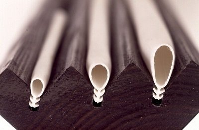

Здравствуйте. Помогите определить для заказа, что это за уплотнитель на деревянных окнах?
Вопросы специалистам форума. Спросите тут, если не нашли подходящей темы
Вам проще заказать трубчатый врезной уплотнитель усредненного диаметра.
Это будет наилучший вариант,учитывая то,что вам будет необходимо делать регулировку створки на прижим.

Оушен+ писал(а):Вам проще заказать трубчатый врезной уплотнитель усредненного диаметра.
Что это за уплотнитель, чем он лучше того, что на окнах сейчас? Можно подробней?

Оушен+ скорее всего пишет про трубчатый уплотнитель Euro-Strip. Он бывает диаметром 6, 8 и 10 мм.
В Чебоксарах можно найти родной Девентер, так что с Еврострипом я бы не заморачивался.

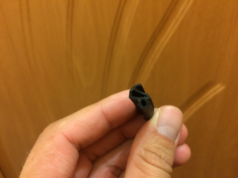

Уважаемые специалисты, помогите определить, что это за уплотнитель.
Идентификация уплотнителя
Игорь М писал(а): Уважаемые специалисты, помогите определить, что это за уплотнитель.
Внешне уплотнитель, да и пвх профиль (насколько это можно разглядеть на фото) похож на WINTECH.
Есть бухтами в ТБМ, а метражом надо искать по фирмам или у специалистов по ремонту окон.
Уплотнитель для профиля WINTECH (универсальный), чёрный, "ELEMENTIS". Артикул: ELM0709/R.
