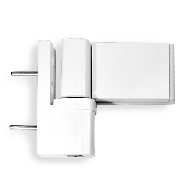

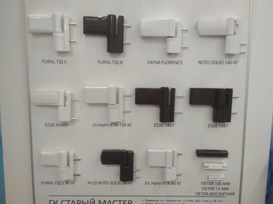

Фотографии дверных петель различных марок.

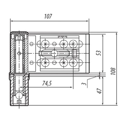

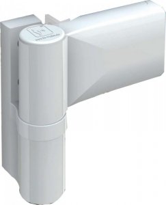

Dr. Hahn KT-N 6R (аналог)
Дверная петля для ПВХ профиля, аналог Dr. Hahn KT-N 6R.
Максимальная нагрузка двери до 140 кг.
Боковое регулирование +5 мм/-5 мм.
Регулировка по высоте от нулевого положения +4 мм/-3 мм.
Регулирование прижимного усилия +/- 2,5мм +0,5мм резерва в пределах своего диапазона.
Применимо для всех традиционных систем профилей ПВХ с наплавом 15-20 мм.

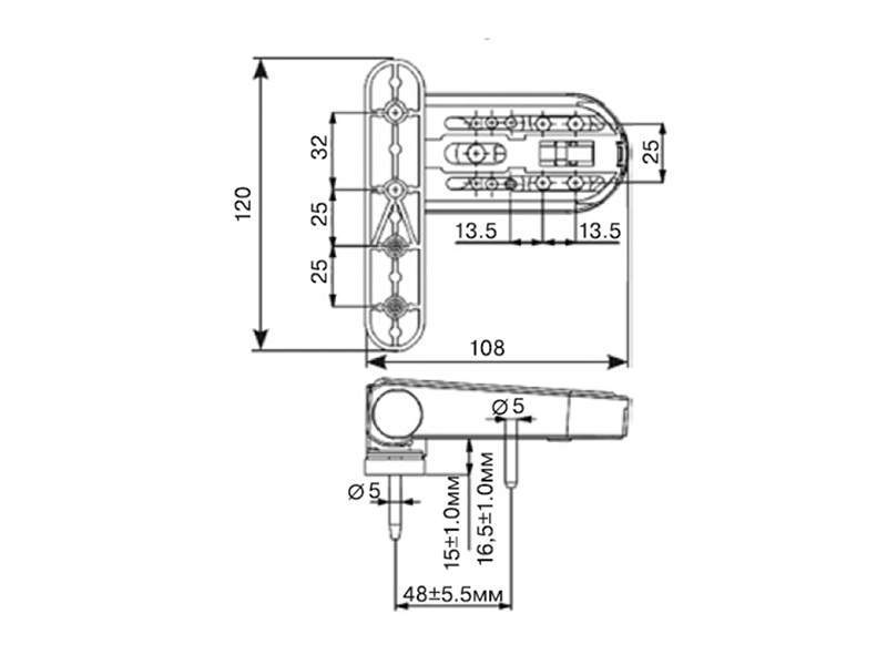

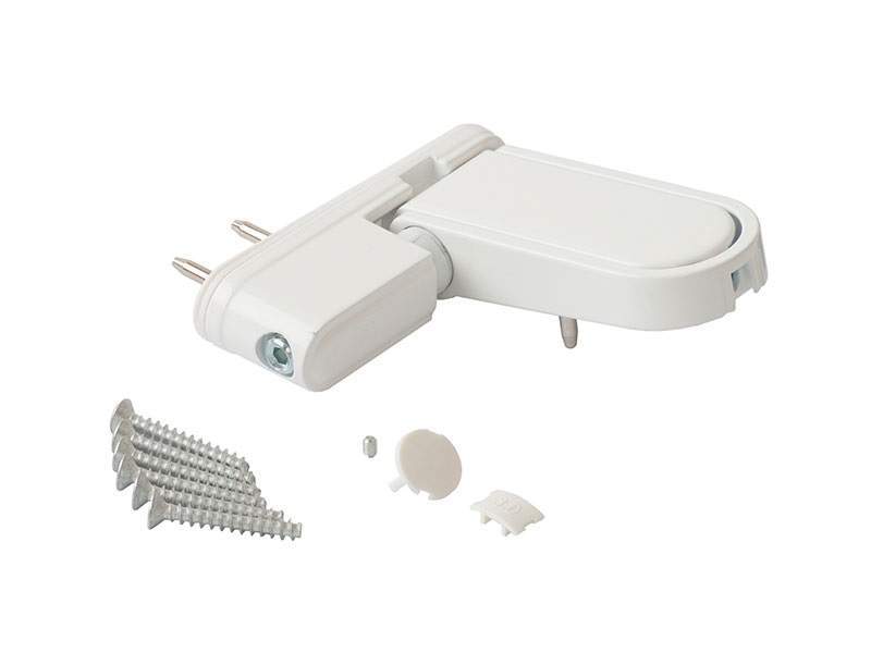

Pavo 125KN (аналог Elephant)
Дверная петля для ПВХ профиля Pavo 125KN, аналог Elephant.
Максимальная нагрузка двери 125KN до 120 кг., 85KN до 80 кг.
Регулировка по высоте от нулевого положения +5 мм.
Регулирование прижимного усилия +/- 0,5 мм
Применимо для всех традиционных систем профилей ПВХ с наплавом 16-22 мм.

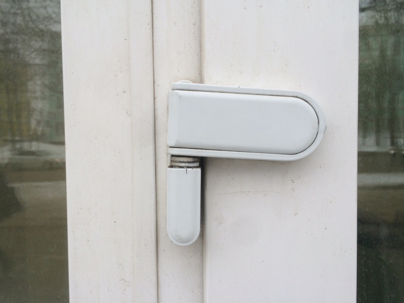

Помощь в идентификации петель ПВХ дверей
Хорошая тема тк я их вообще не умею идентифицировать, как впринципе и профиль)
Станислав Локоть, так, ты вакладывай фотки, а мы подскажем.

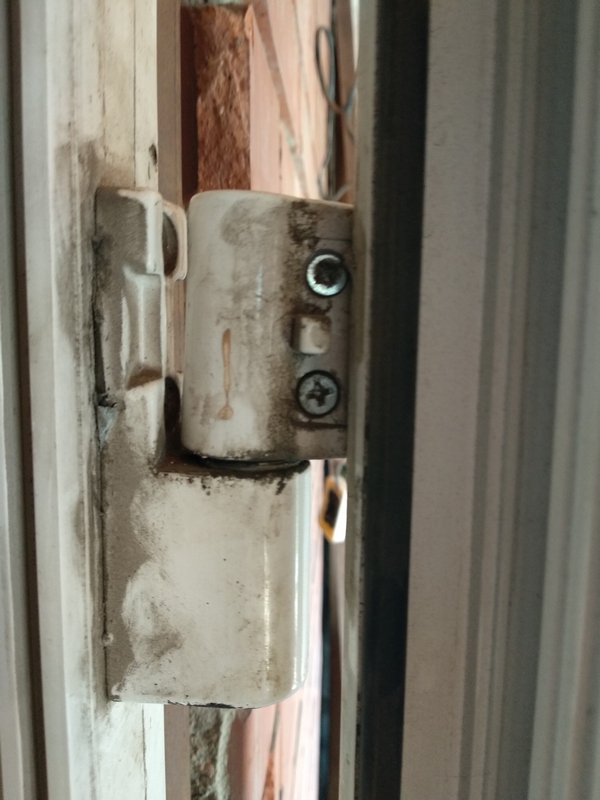

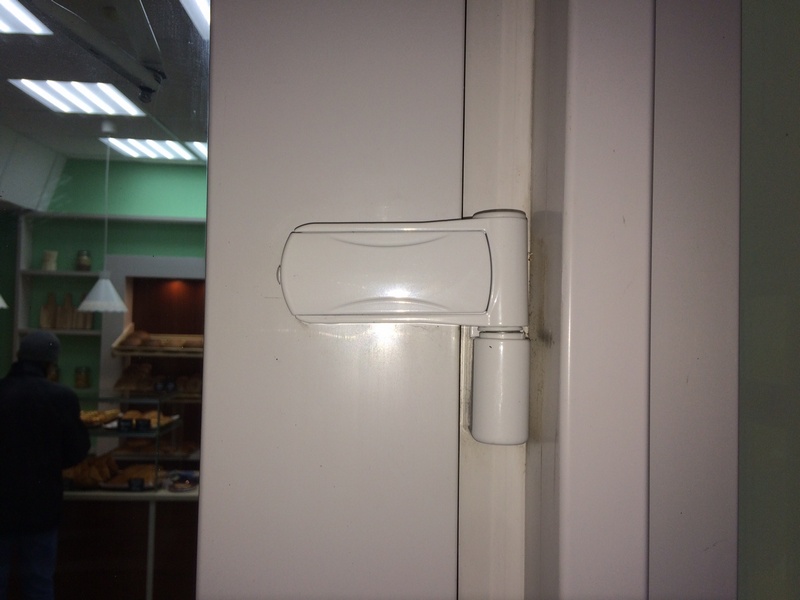

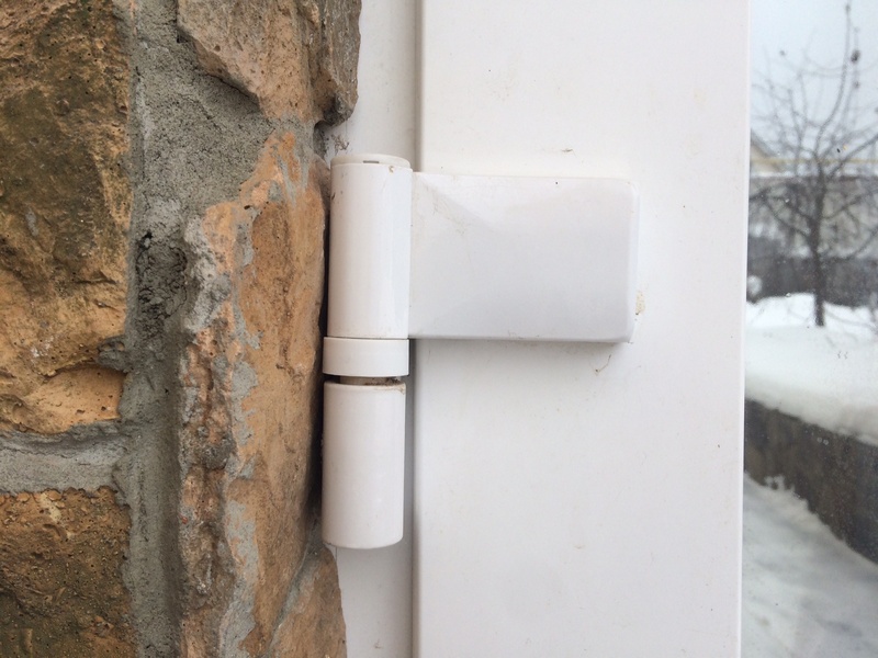

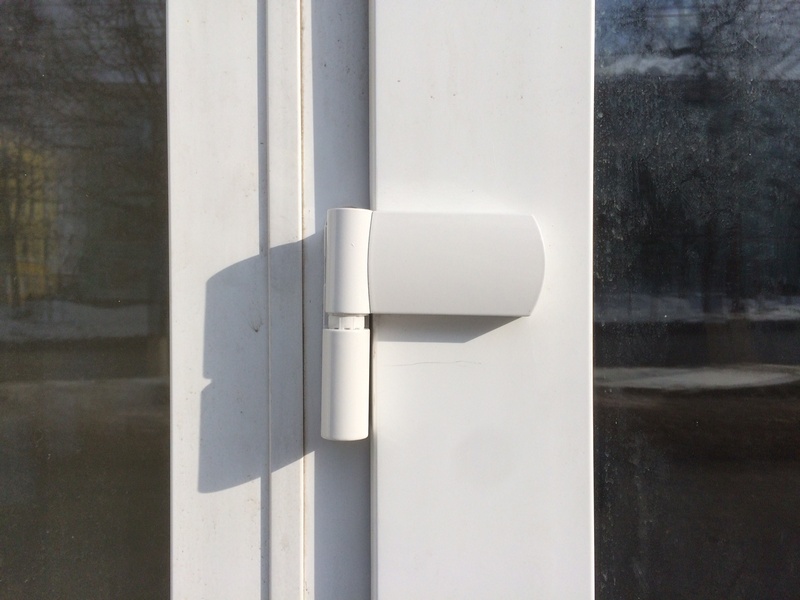

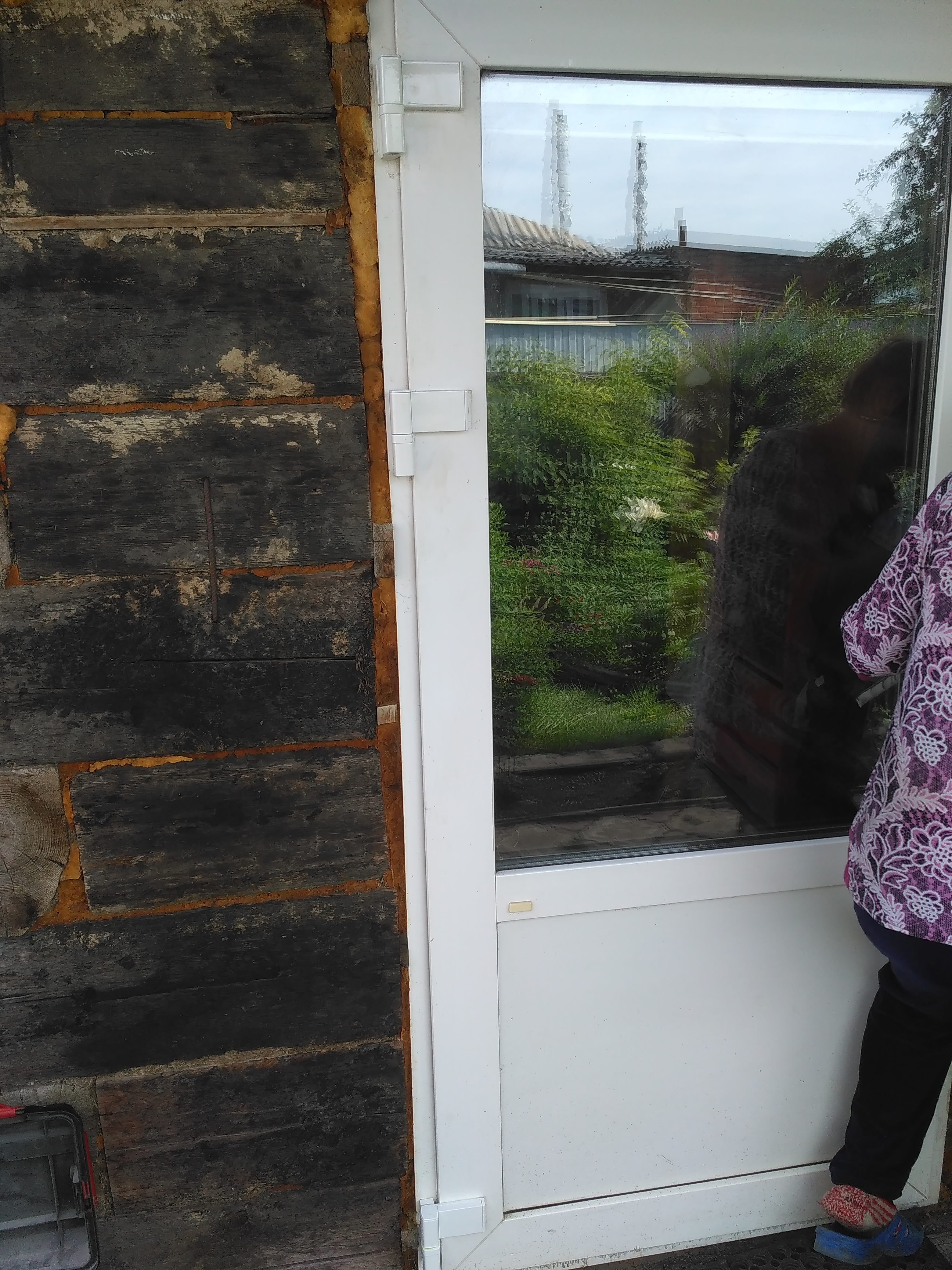

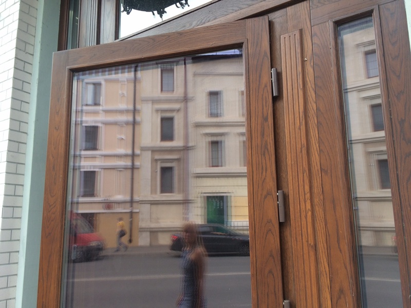

А вот такие на входных дверях встретил впервые. Раньше только на балконных попадались. Эти гораздо мощней. Дверь даже из любопытства проверил- работает нормально.

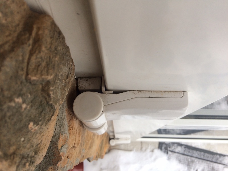

Такие петли в Архангельске имеются. На пвх дверях, работают более 15 лет.

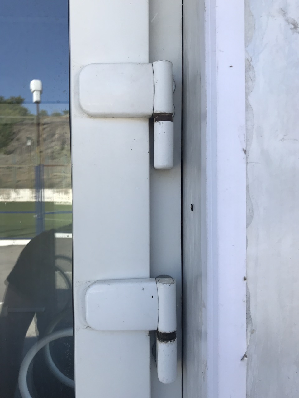

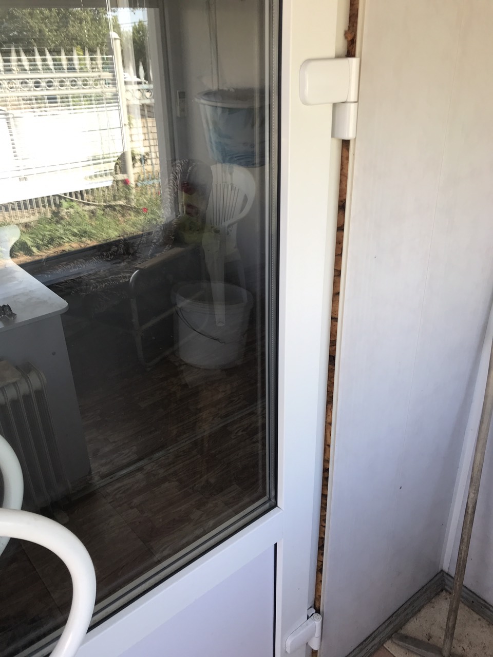

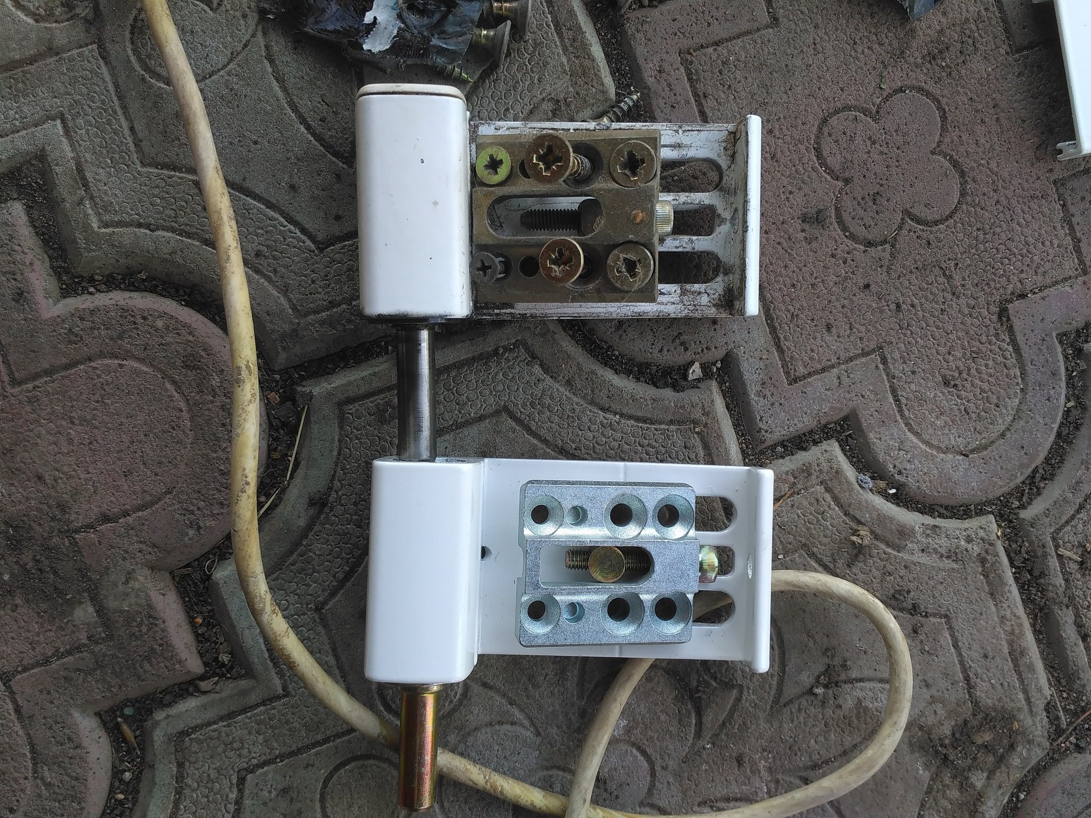

Идентификация петель ПВХ дверей

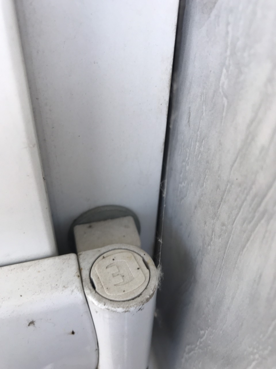

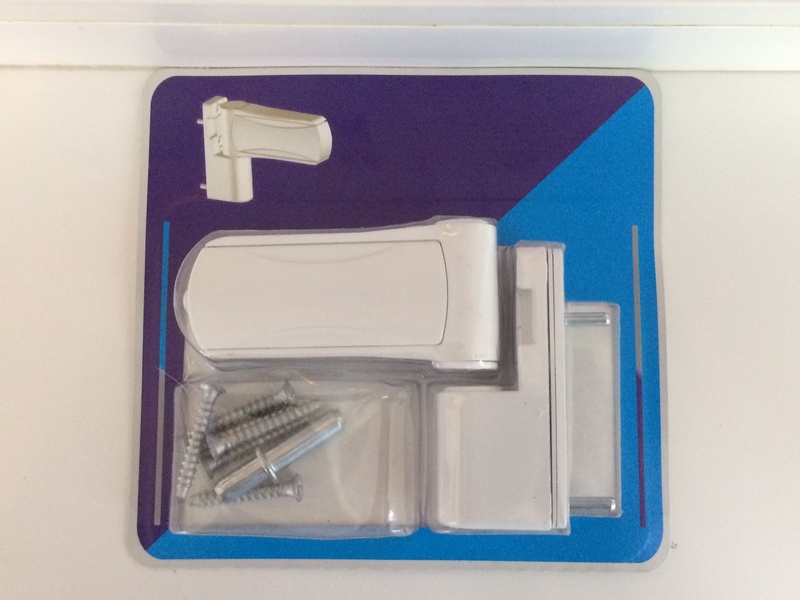

Кто определит: оригинал или аналог?
Я предполагаю, что это аналог Dr. Hahn KT-N 6R. Так думаю, потому, что на заглушке нет фирменного петуха. Или они и без них делали?
Аналог, но по отверстиям должен совпадать.
Плахотнюк Андрей писал(а): Аналог
Так и запишем...

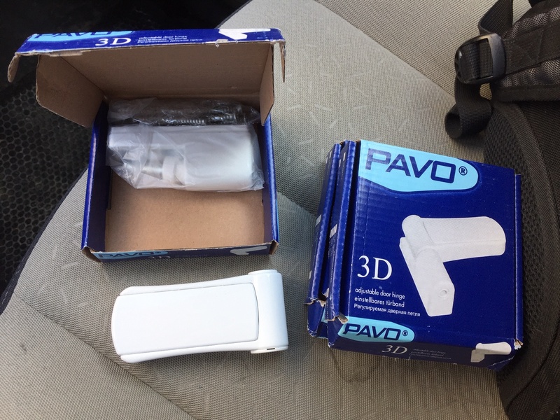

PAVO 3-D (Турция) аналог петли Elephant. 85KN– нагрузка до 80кг, 125KN– нагрузка до 120кг.

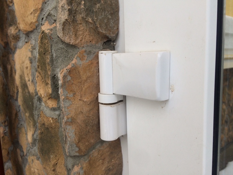

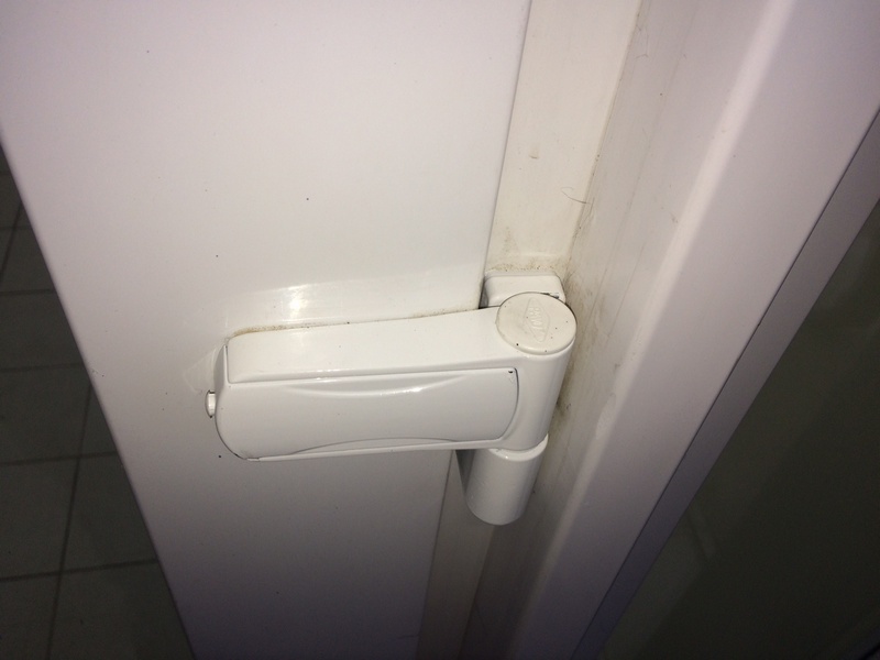

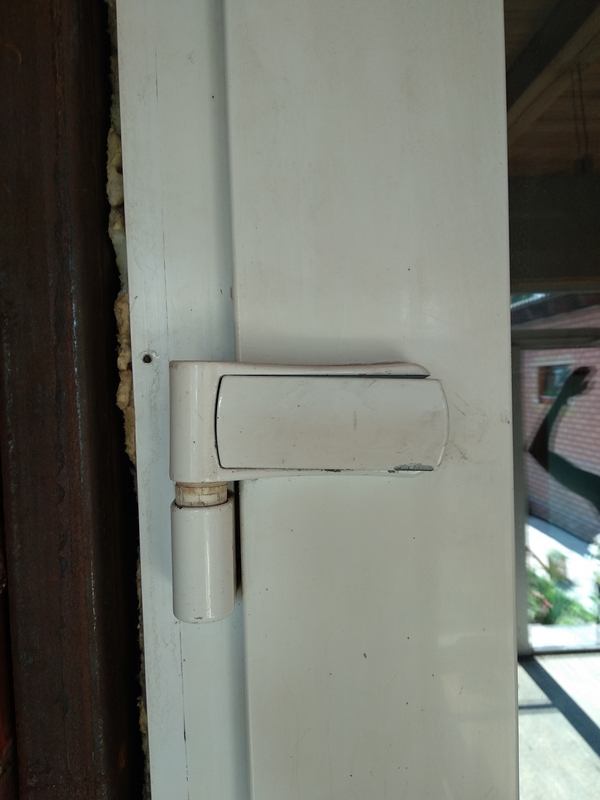

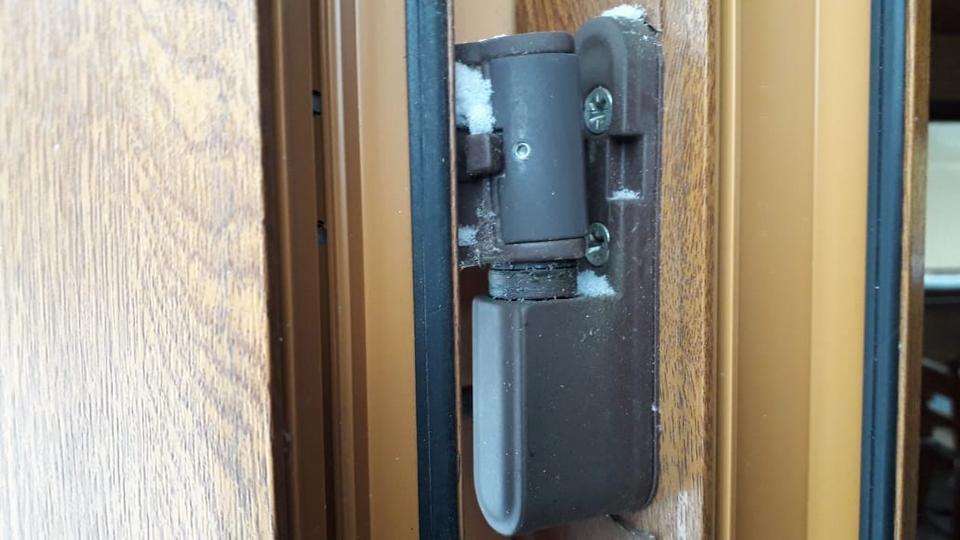

что это за петли
Сообщение Василий »

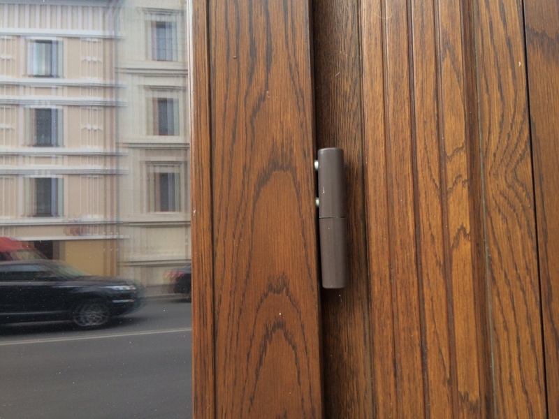

Подскажите что это за петли?
Определяем петели ПВХ дверей
Василий писал(а): Подскажите что это за петли?
Внешне похоже на какой-то аналог Elephant, возможно Pavo. Выше были фото.
А мне PAVO в этот раз в другой упаковке попались.

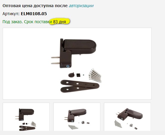

Нужны петли:
Как понимаю это аналог Door Line. Подскажите кто продаёт?
Дементий
Сообщения: 86
Поблагодарили: 6 раз
Сообщение Дементий »
Не производят уже. Но, кое-где в остатках коричневые встречаются. Есть китайские аналоги.
Дементий писал(а): Не производят уже. Но, кое-где в остатках коричневые встречаются. Есть китайские аналоги.
Нашёл уже Elementis, но срок доставки не радует.

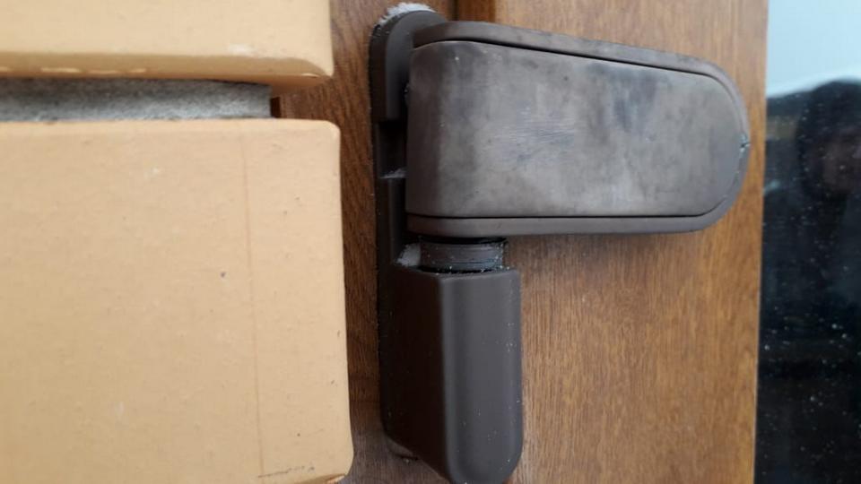

Подскажите пожалуйста. Аналоги для замены этих петель.
