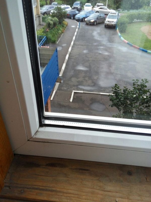

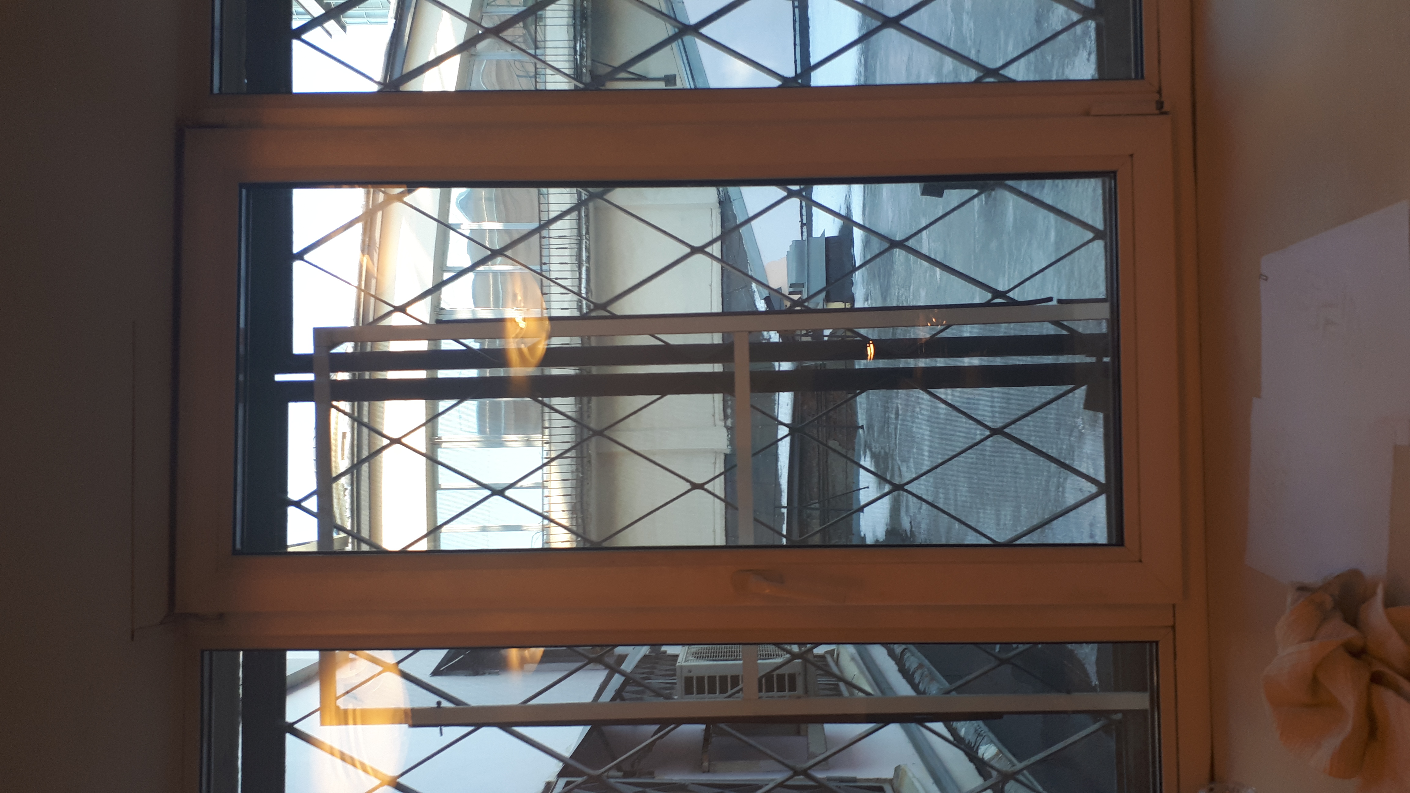

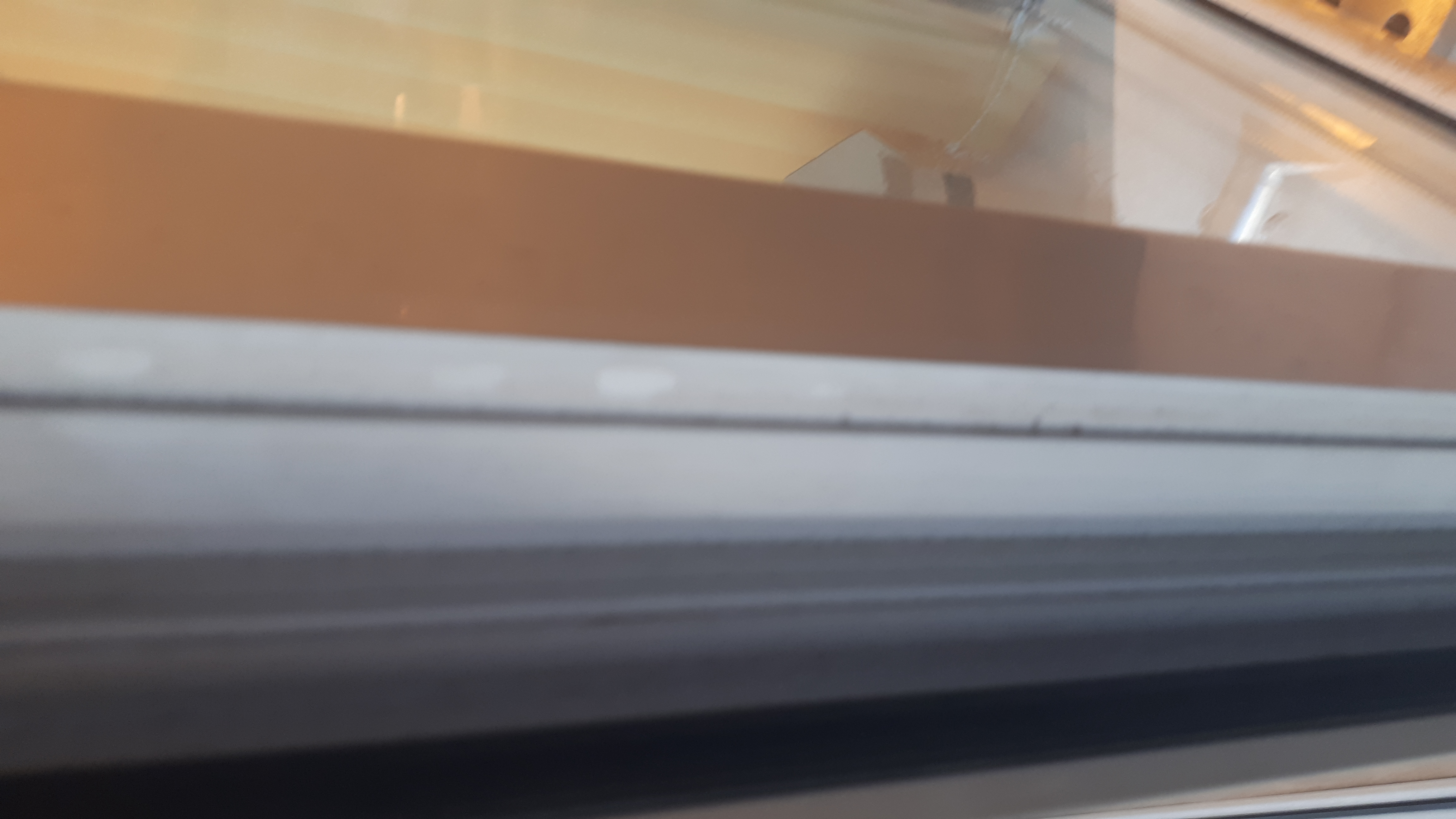

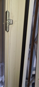

Определяем профиль ПВХ окон
Идентификация профиля ПВХ окон
Клон КБЕ, Проплекса.
Это Рехау. Все внимание на мех.соединитель импоста. Только у Рехау и его клонов такой. КБЕ и подобные никогда такой соединитель не применяли.
юра с писал(а): Это Рехау
Похоже на то. Завтра возьму на производстве SibDesign.

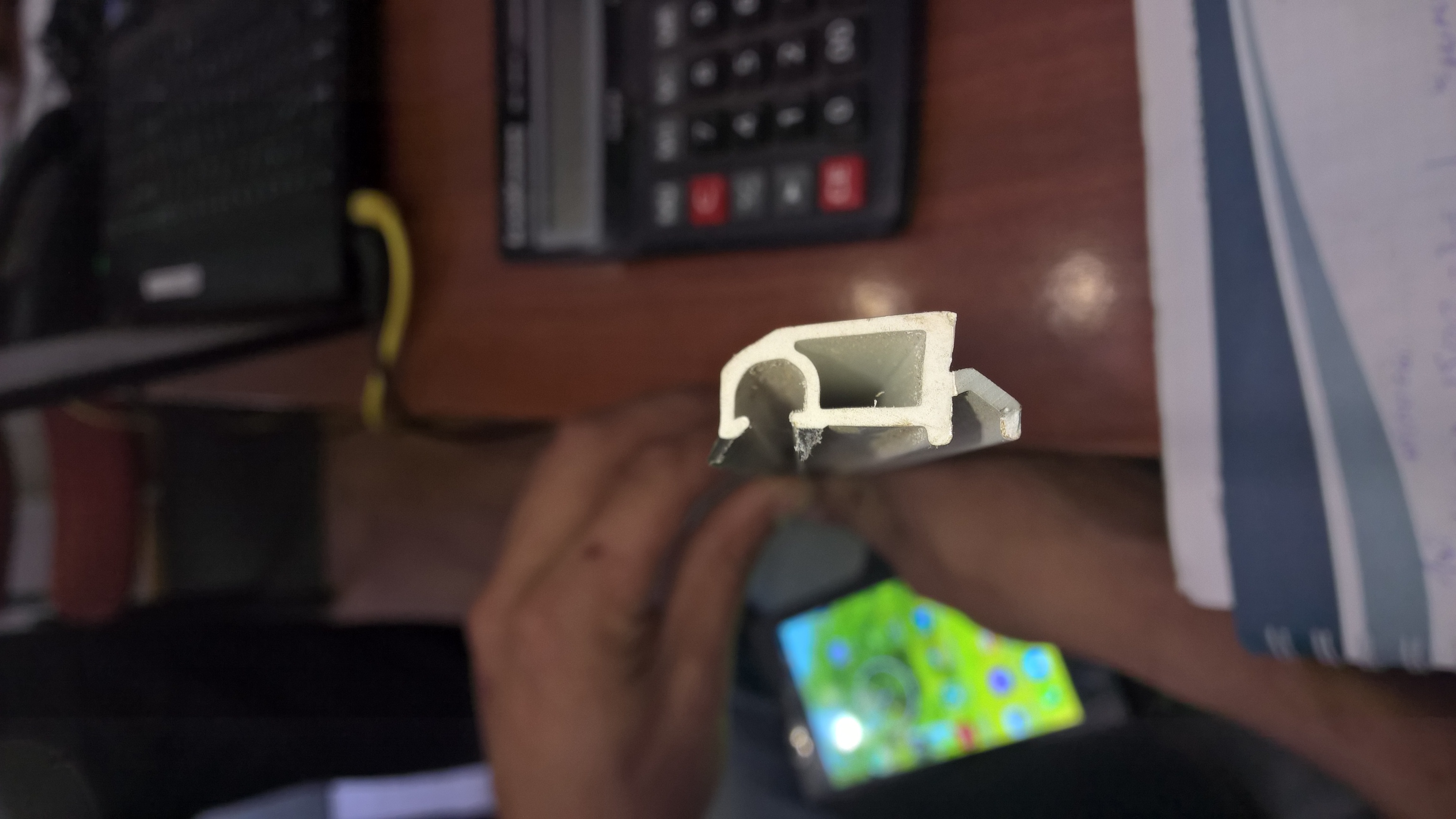

Что за штапик? глубина его 10 мм.
юра с писал(а): Что за штапик?
Задал задачку... Я пока не нашел ни чего. Может больше информации дашь? В чём задача?
Не рехау, не века и не кбе и не их прямые клоны. Не геолан, не вельтпласт это точно. Пробовал этот штапик на эти системы. Не подходит. Ножка длинная.
igor40in писал(а): В чём задача?
У партнеров встретили клиента который ищет такой штапик. Сам он с области.
Что за профиль?
Станислав Локоть писал(а): Что за профиль?
Что то из Deceuninck. У него обычно на профиле есть маркировка. Посмотри.
По пазу декенинг.
igor40in писал(а): У него обычно на профиле есть маркировка.
Не всегда.
юра с писал(а): Не всегда.
По-этому и написал: обычно.
Ширина вроде 72 мм.
Станислав Локоть писал(а): Ширина вроде 72 мм.
71мм. Фаворит, Баутек, Нео.
Это Deceuninck Баутек 71 мм с чёрным уплотнителем, выпущенный до 2013 года. Потом на Баутек начали серый уплотнитель ставить.
Гость
Сообщение Гость »
Дмитрий Архангельск, надо из него створки сделать.
Гость писал(а): надо из него створки сделать.
С чёрным уплотнением будет сложно найти. На створке без проблем заменить можно, а на штапике коэкструдированный не поменять. Делать можешь хоть из Фаворита, хоть из Баутека.

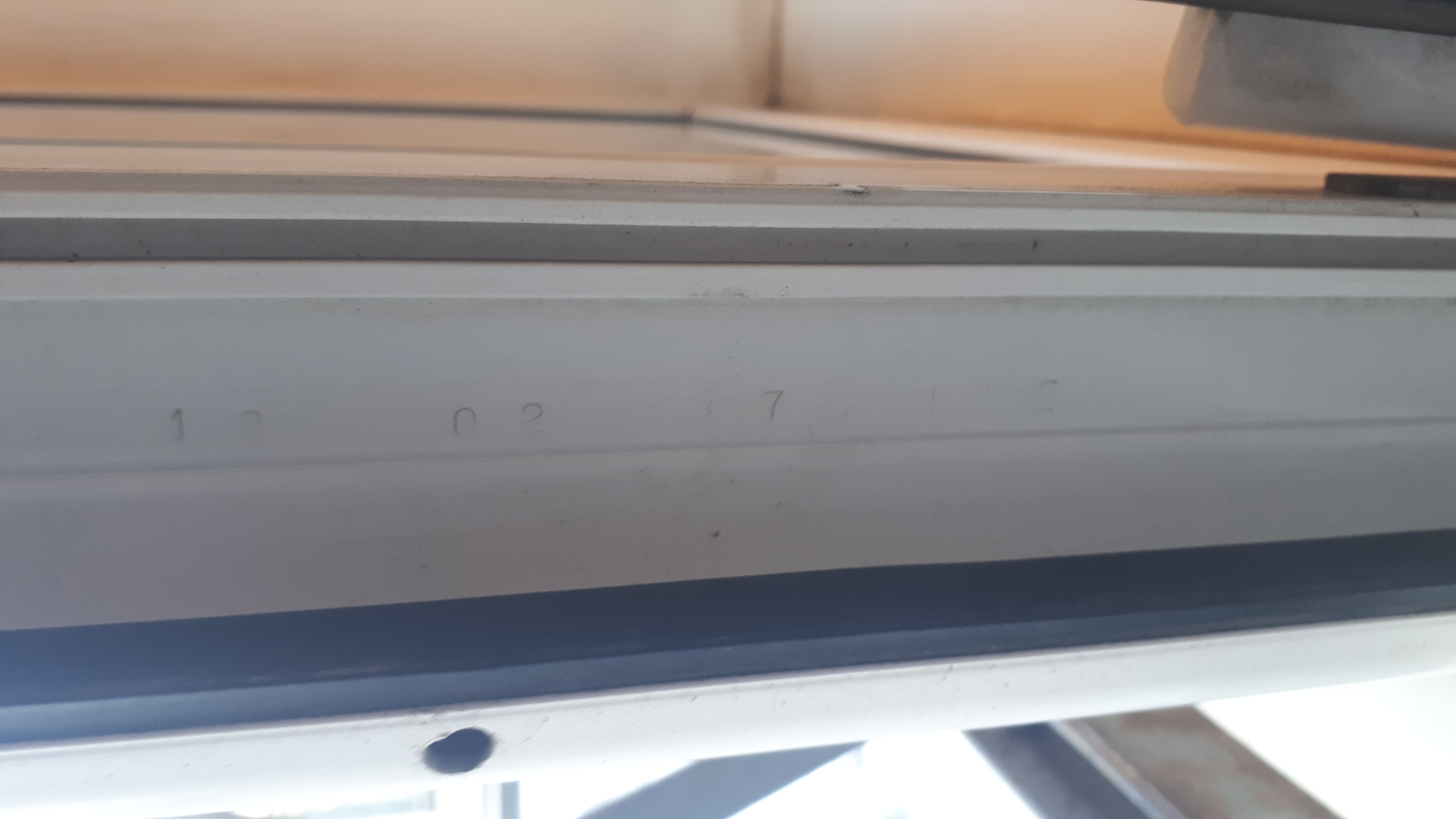

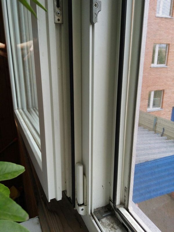

Привет, парни. Помогите опознать профильную систему. Толщина створки 70 мм. Собственно нужны штапики под 2-х камерный стеклопакет.
Evgen_55 писал(а): Помогите опознать профильную систему.
Штапики похожи на профайновский KBE Expert или Energy. Суть в том, что это штапики от 70ки на 24й стеклопакет. Если это профайновская система, то на ней 100% выбиты клейма в фальце рамы, створки и импоста.
Если нужны штапики, то я бы не стал упираться в KBE. Штапики подойдут от любого клона KBE.
Evgen_55
Сообщения: 11
Зарегистрирован: 19 фев 2017 12:11
Сообщение Evgen_55 »
Дима, спасибо. Попробую ещё протереть профиль в поисках клейма. Визуально не удалось разглядеть их, т.к. все заставлено растениями.
Rehay и KBE штапики в втыкаются друг в друга/
