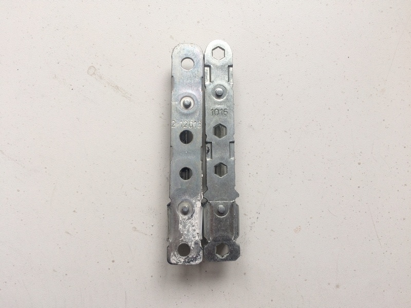

Далее про поиске решения для ГУ заметил что отверстия на китайской GQ под петли полностью совпадают с отверстиями на GU.
Совместимость элементов различных марок фурнитуры
юра с, правильно понял, что на раме GU, а на створке теперь Kale, и стачивалась она.
Да.
юра с писал(а): Да.
Значит если собрать наоборот, то то же будет работать просто с зазором пол миллиметра? Можно считать что в обеих комплектациях будет совместимость?
Отправлено спустя 2 минуты 24 секунды:
юра с писал(а): Далее про поиске решения для ГУ заметил что отверстия на китайской GQ под петли полностью совпадают с отверстиями на GU.
А в остальном петли взаимозаменяемы?

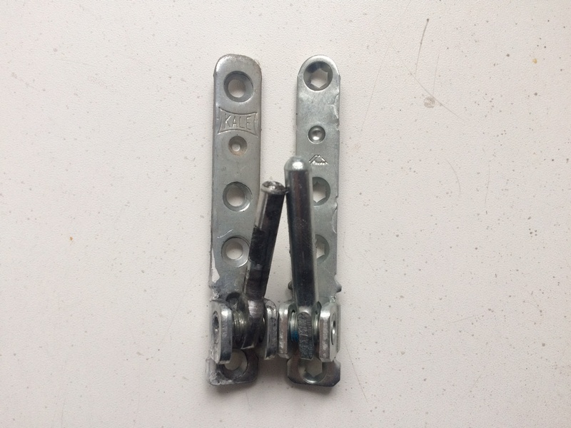

Недавно я спрашивал что подойдёт для замены нижней петли Kale без пересверливания, была предложена нижняя петля Roto NT. Сегодня ставил- совсем не совместимы ;) Пересверливал и рамную и створочную часть, ставил со смещением. В итоге всё чётко, но не совместимы.

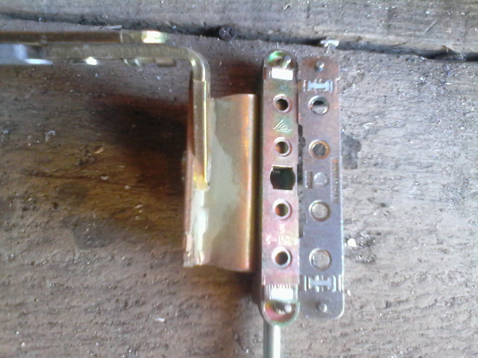

Лечили на днях фуру FUHR фурнитурой Maco. Маковский шпингалет встал на ура. Немного с молотка и пришлось привод только чуть подрезать где-то на сантим.

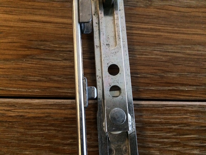

Совмещал нижний шпингалет Maco и средний запор Fornax.
Зацеп подходит, а фиксаторы отличается по форме от отверстия под него - отверстие круглое, а штырёк прямоугольный.
Если немного подточить штырёк, всего лишь сточить грани и закруглить, то отлично совмещаются.

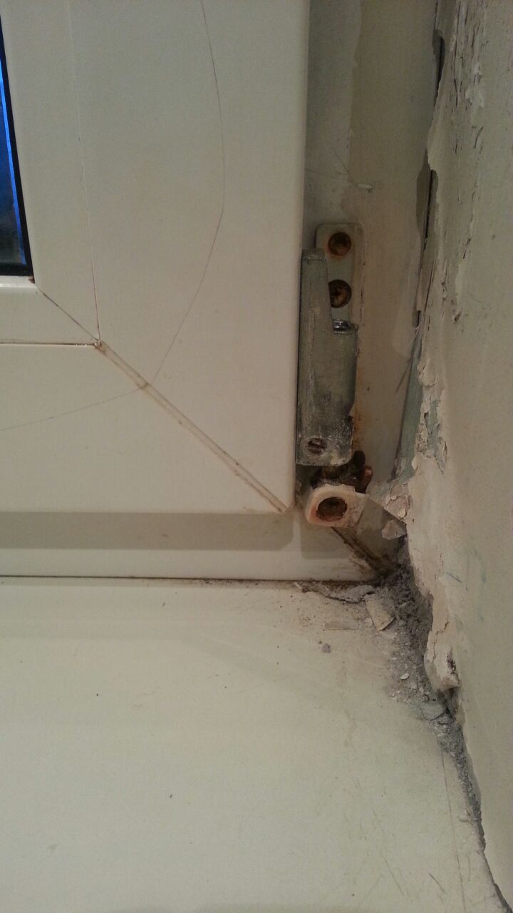

Турки. Свернуло рамную?
Дмитрий Архангельск писал(а): Турки. Свернуло рамную?
Ну.

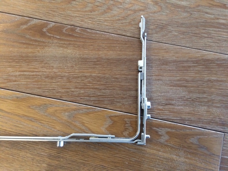

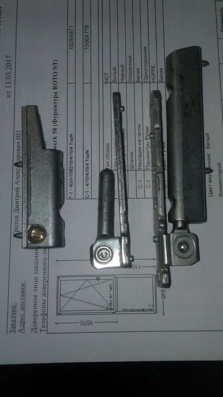

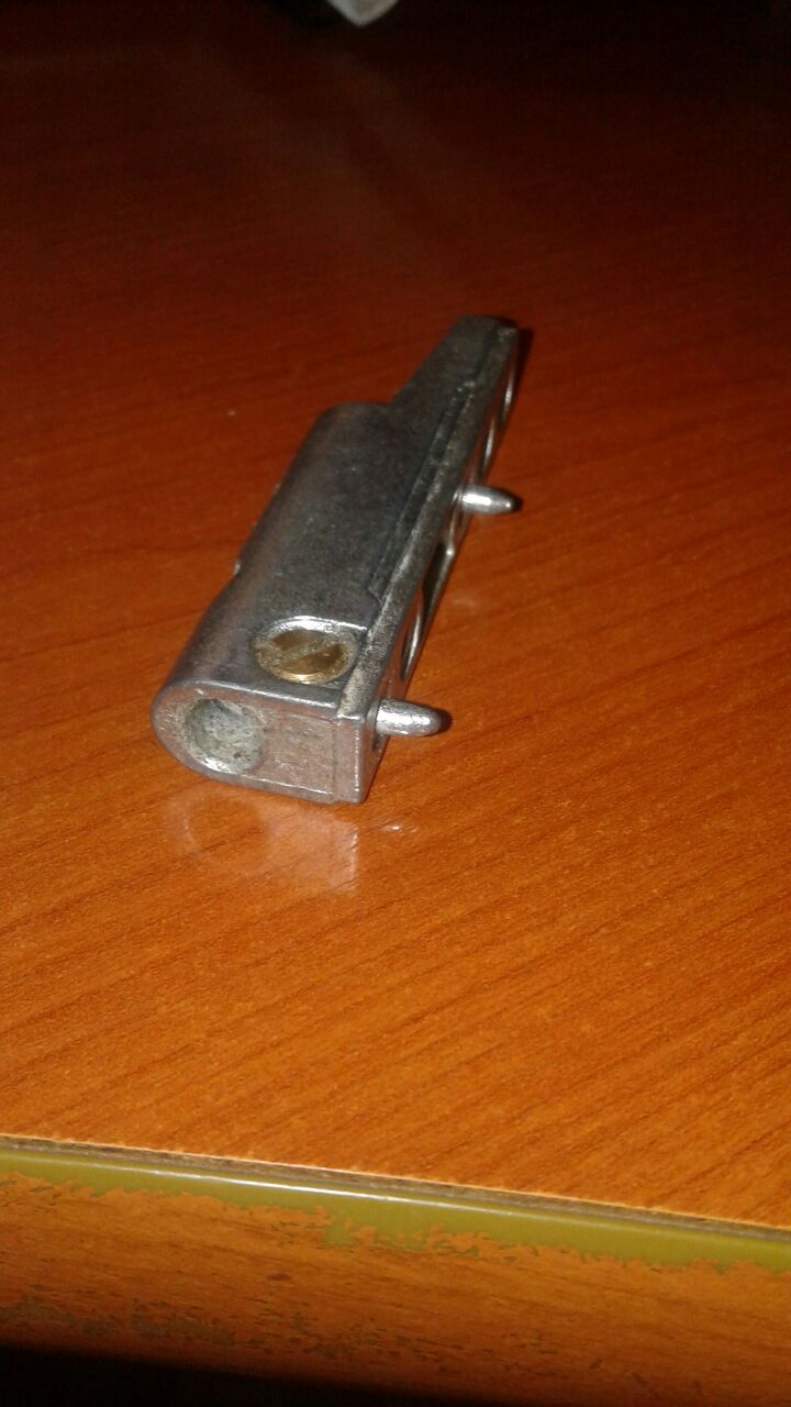

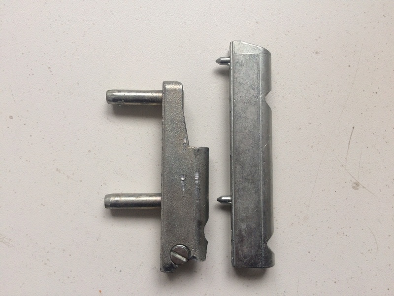

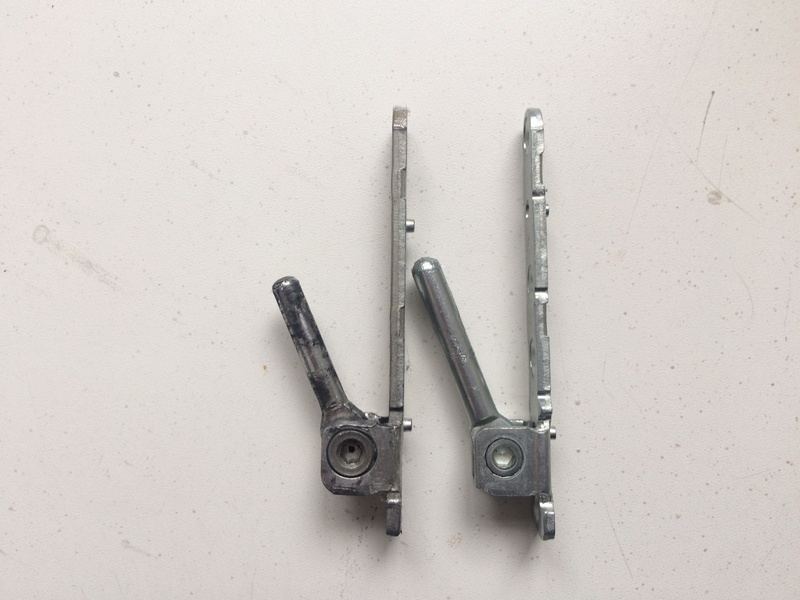

Слева - элементис, посередине - мако, справа рото нт . Элементис не лезет ни в роту не в маку . Элементис дырка тонкая для штока.
На моём фото 100% не Элементис. Окну больше 5 лет. Ни тогда,ни сейчас практически никто не возит изделия с этой фурнитурой.

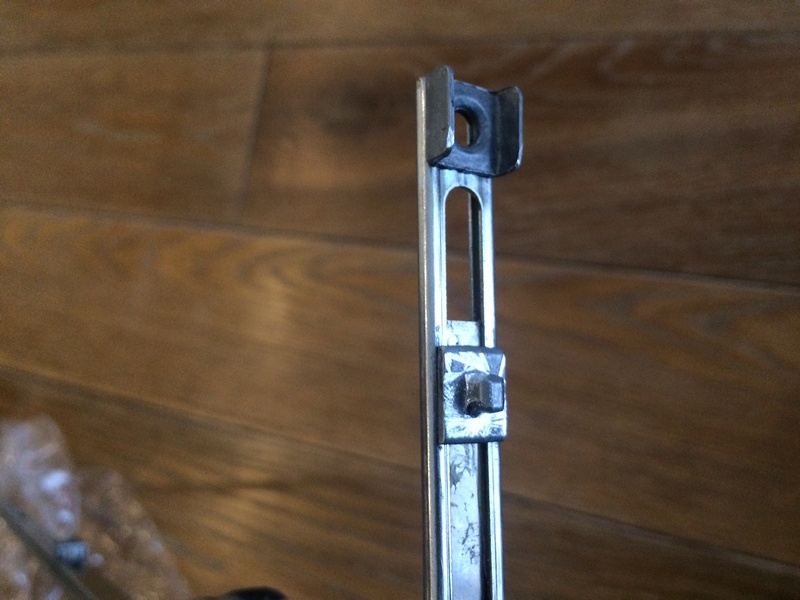

Внешне то сравни:
Оно же - KALE.

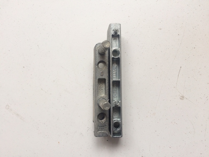

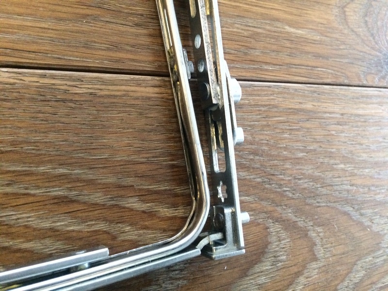

Найдите 10 отличий:
Kale
Kale
Elementis-1
Elementis-1
Данных по совместимости кроме как между собой у меня нет. Ставь то, что есть с пересверливанием- я на Roto NT менял.

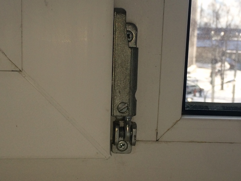

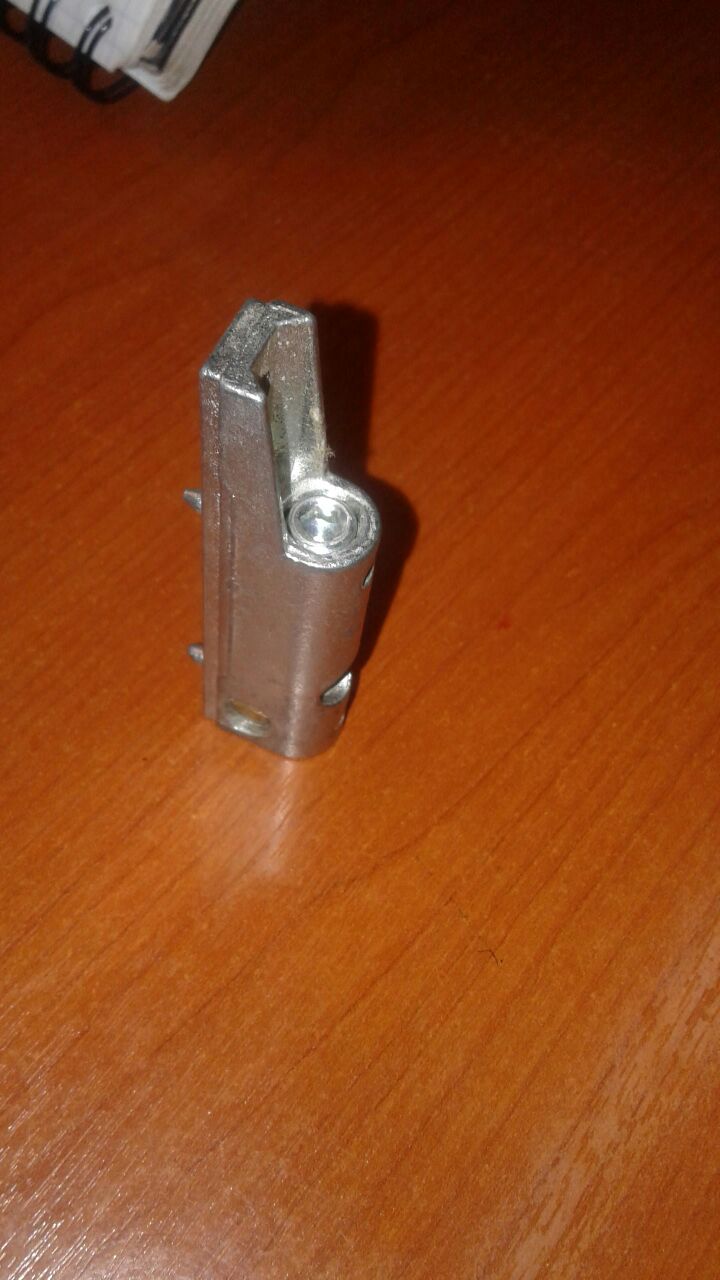

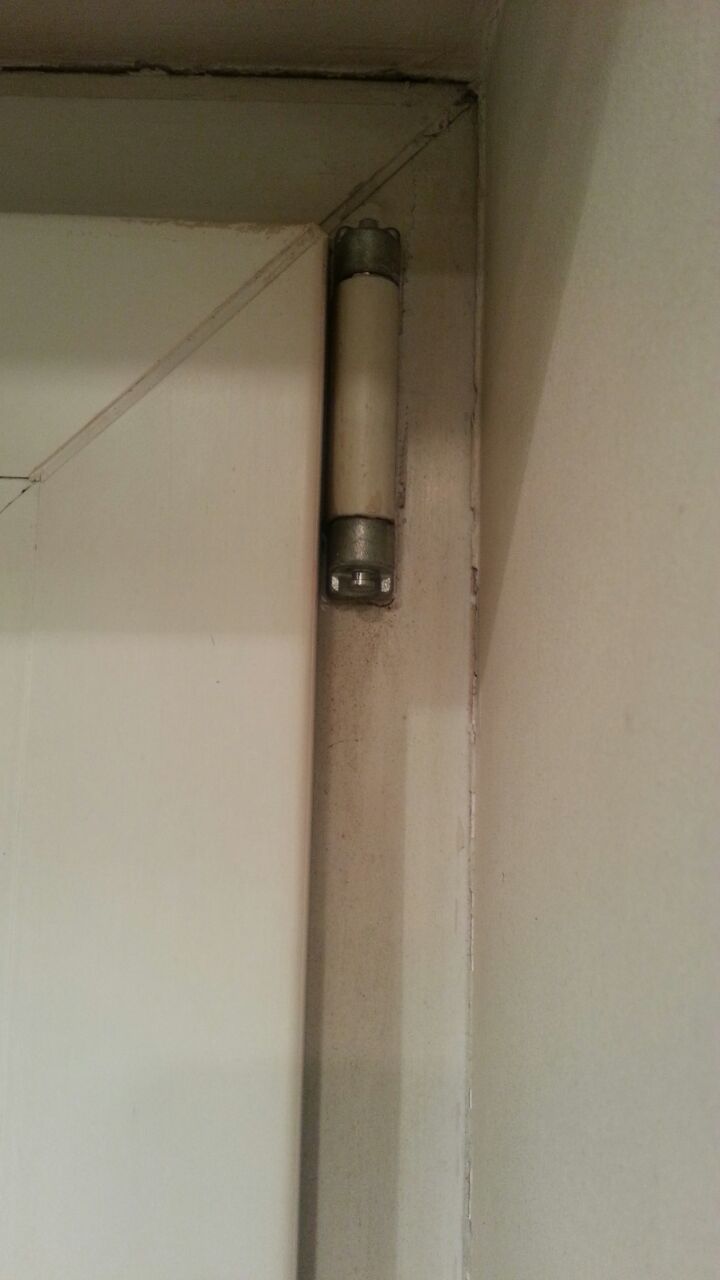

Второе фото от клиента. Это Кале, по-любому. Цапфу не может снять - створка-то не открывается.
igor40in писал(а): я на Roto NT менял.
Я тоже так сделаю))

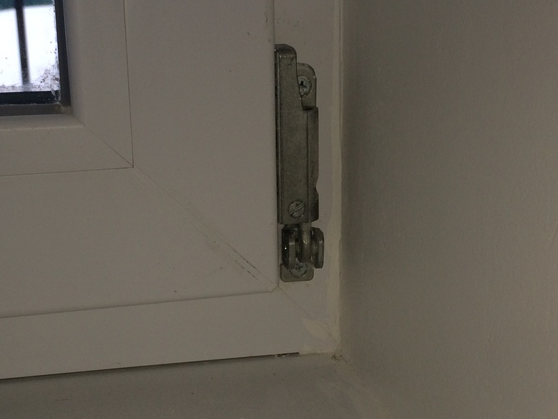

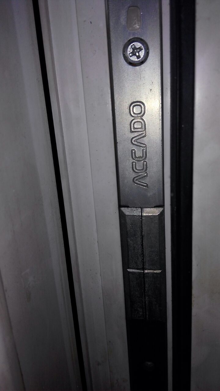

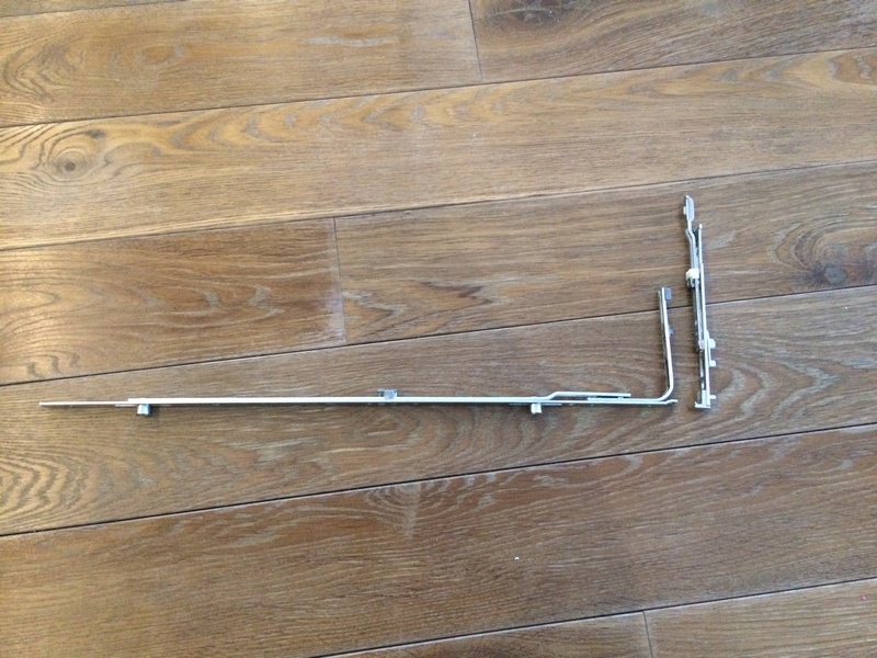

Ребят, расскажите про Аккадо,с кем стыкуется? 17 поворотных створок надо переделать в п/о.Соответственно,нужны ножницы и средние запорчики. Реально? Створки очень не стандартные.
Сдается мне,что это что-то КАЛЕ-подобное.
Ни кода Кале не стыковал- только полная замена. Ибо рассыпается всё: от приводов до петель. Вот она родимая.
