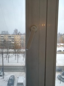

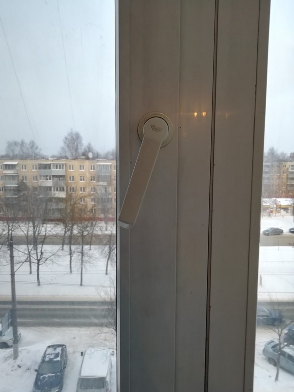

Столкнулся с неопознанной оконной ручкой,которую требуется заменить.
Кто сталкивался с такой? Как ее демонтировать?
Уплотнительное кольцо пытался поддеть - не идет. Побоялся сломать. Окна очень старые...
Александр окнорем
Неопознанная оконная ручка
Сообщение Александр окнорем »
Это Шуко, снимается при нажатии на отверстие в центре редуктора.

Это Шуко Корона, снимается по хитрому, не помню как, по моему просто защелкивается.

Демонтировать, только открыв створку. Точно не помню, там на редукторе есть отверстие или два, в котором тонкой отвёрткой надо на стопор нажать.

На открытой створке нужно нажать в отверстие в редукторе.

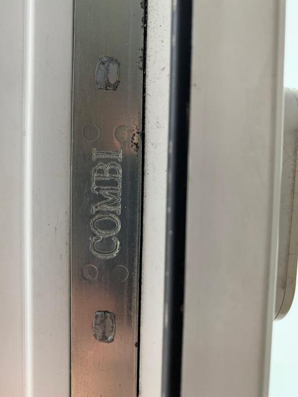

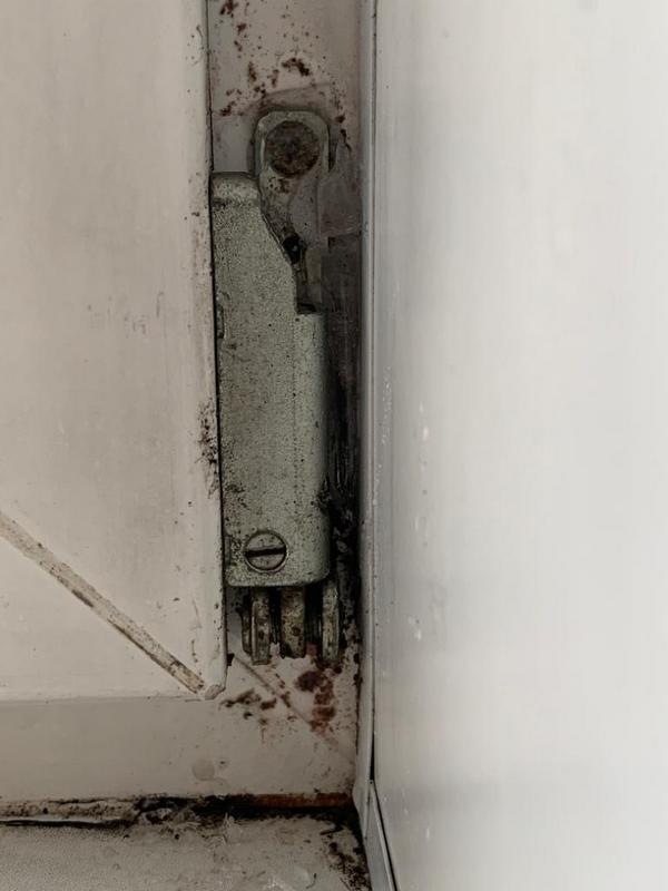

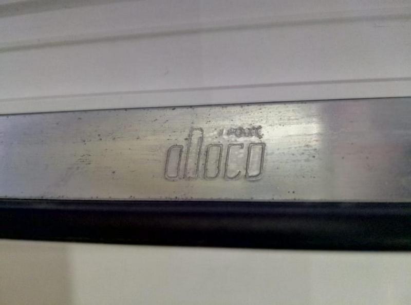

Определяем фурнитуру ПВХ окон
Так и не смог определить что за фурнитура.
Спасибо Юр, фото ответки не было. Теперь понятно, что это Adopen. Погуглил - фурнитура ADO GROUP (Турция). Надо фоток ёё для форума нормальных найти.

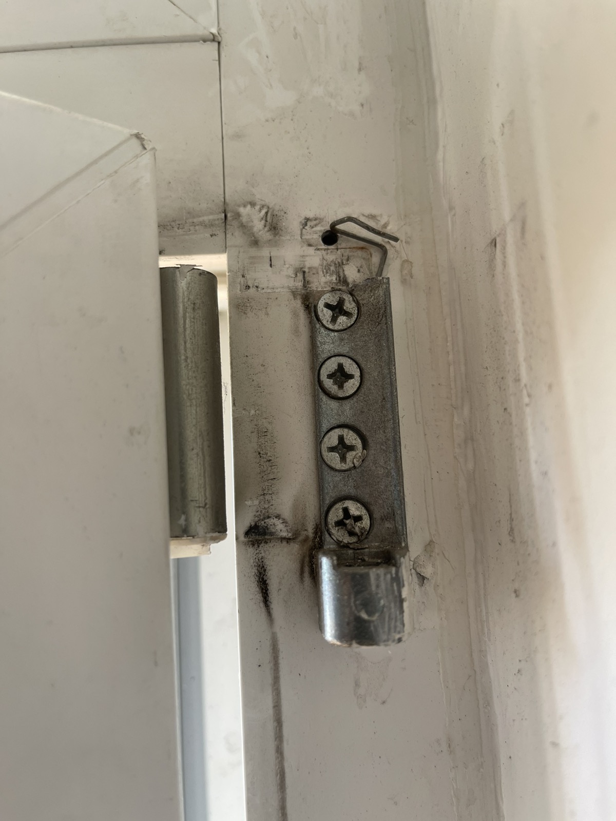

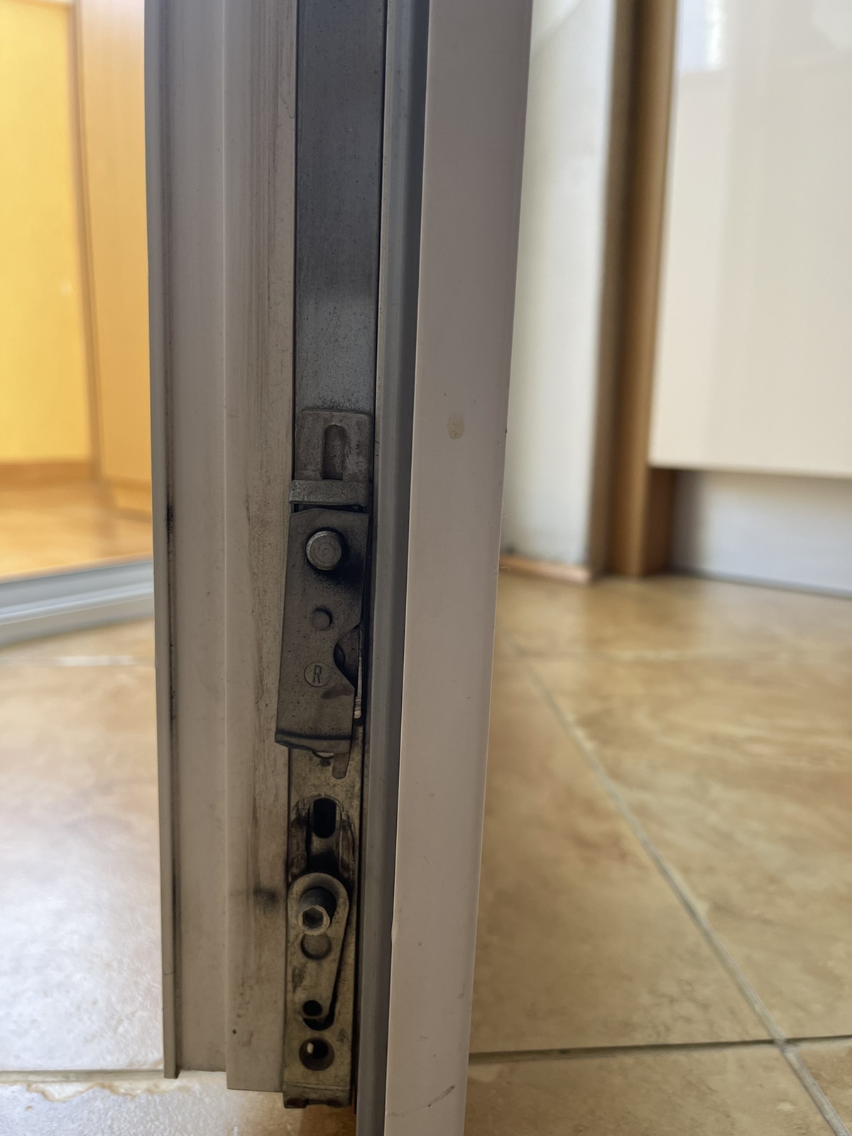

Сообщение Алексей »

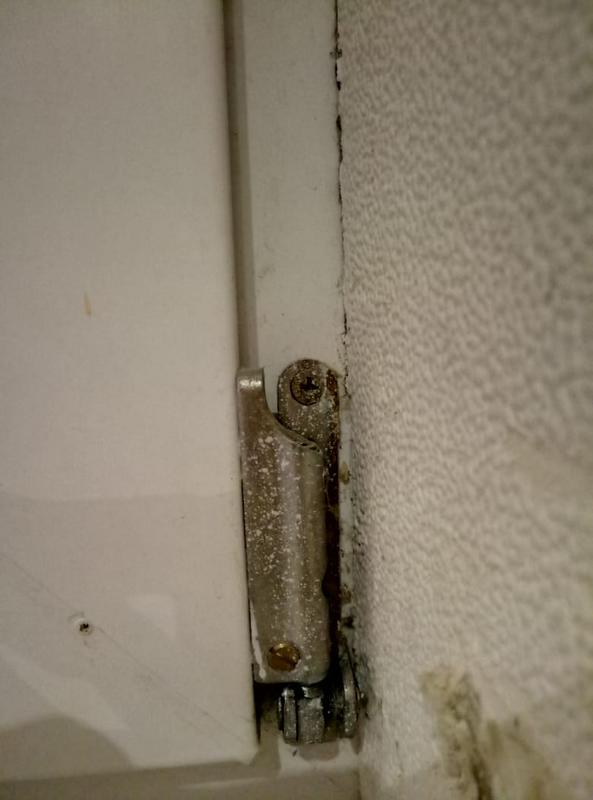

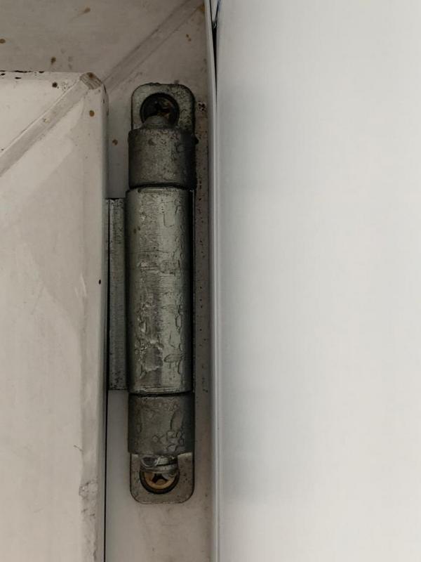

Привет, коллеги, может опознает кто по фото.
Алексей писал(а): ↑
11 сен 2021 13:09
Я по фото не узнаю. Похоже на какую-то турецкую. Если задача заменить верхнюю петлю, то проще поставить любую другую с пересверливанием, чем искать оригинал. Створка-то поворотная.

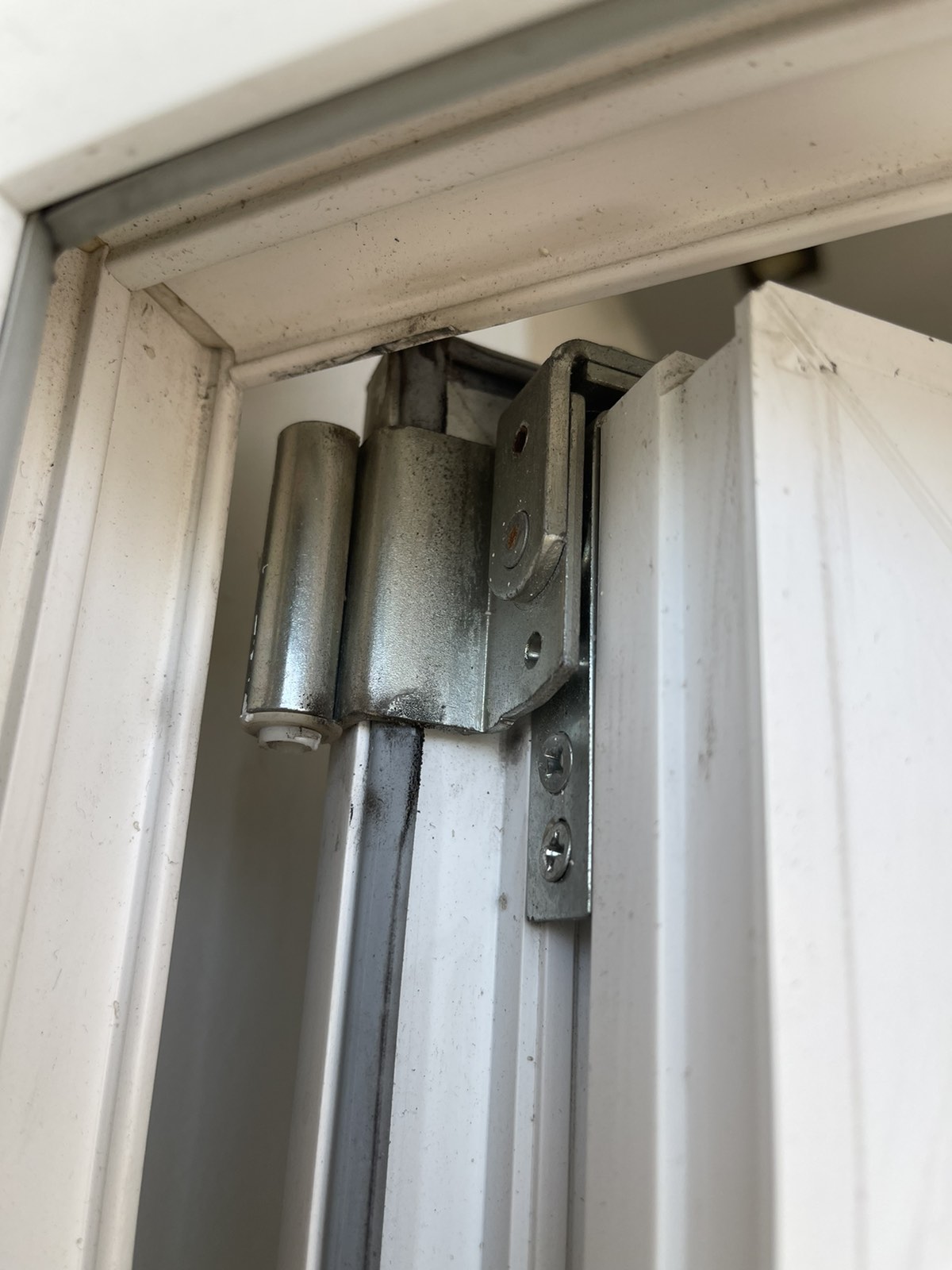

Алексей
Сообщения: 11
Зарегистрирован: 21 окт 2020 15:57
Благодарил (а): 5 раз
Сообщение Алексей »
Фото больше для статистики форума ) Такую коллекцию ещё не встречал.
С петлей согласен, можно и пересверлить.

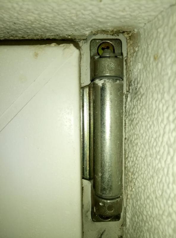

Сообщение Avery »

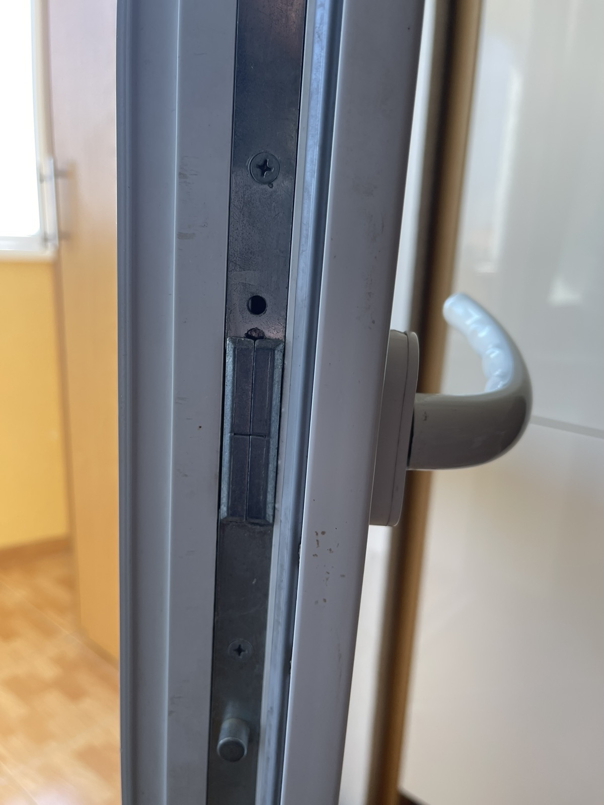

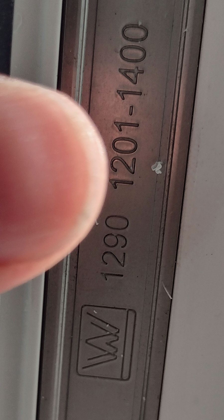

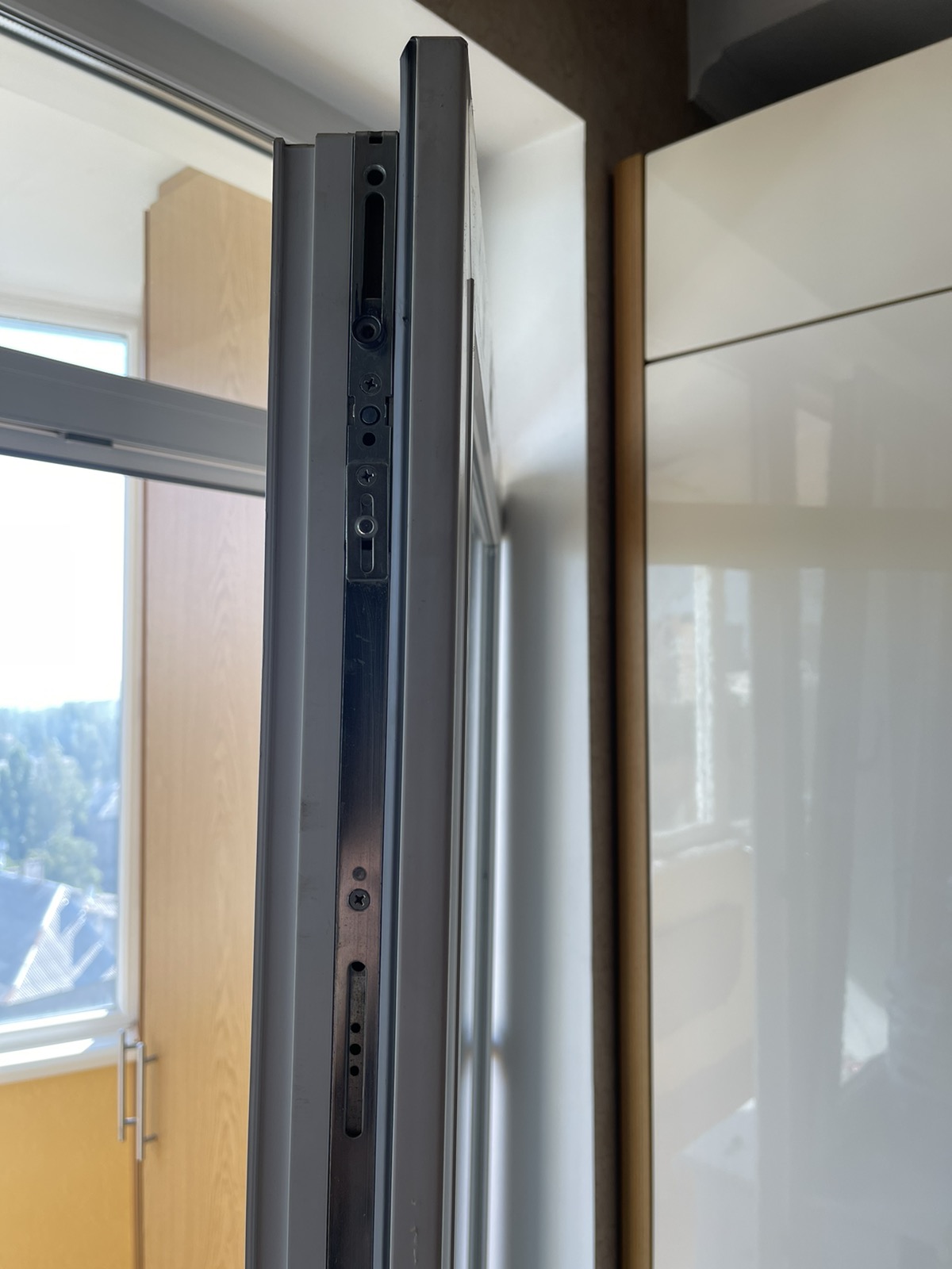

Всем добрый день. Недавно поставили окно КБЕ, но фурнитура мне не знакома. Похоже на W W
Что за зверь и откуда?
Бюджетная Roto Weidtmann
