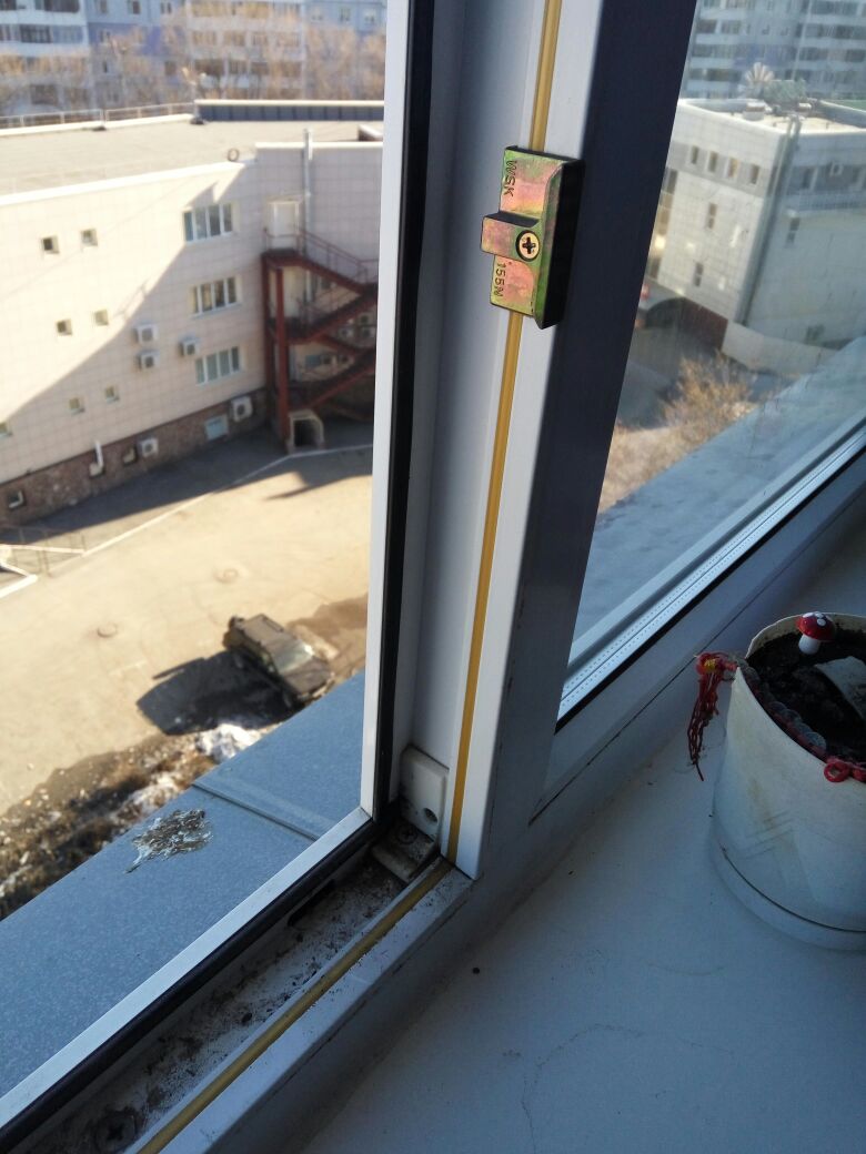

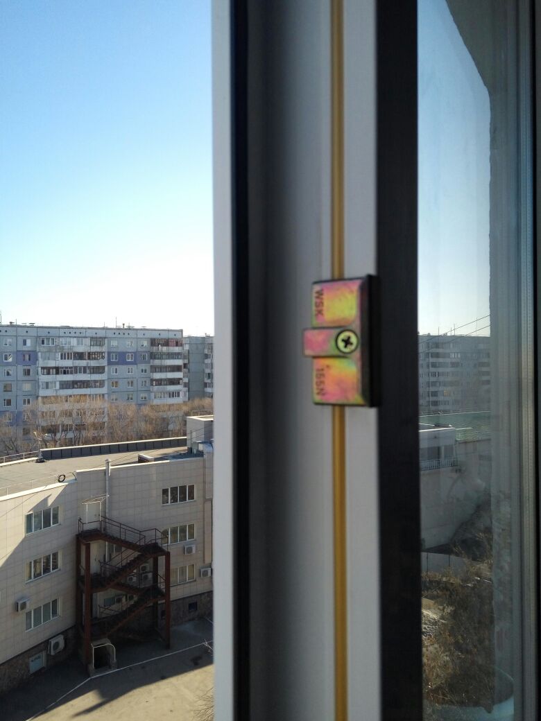

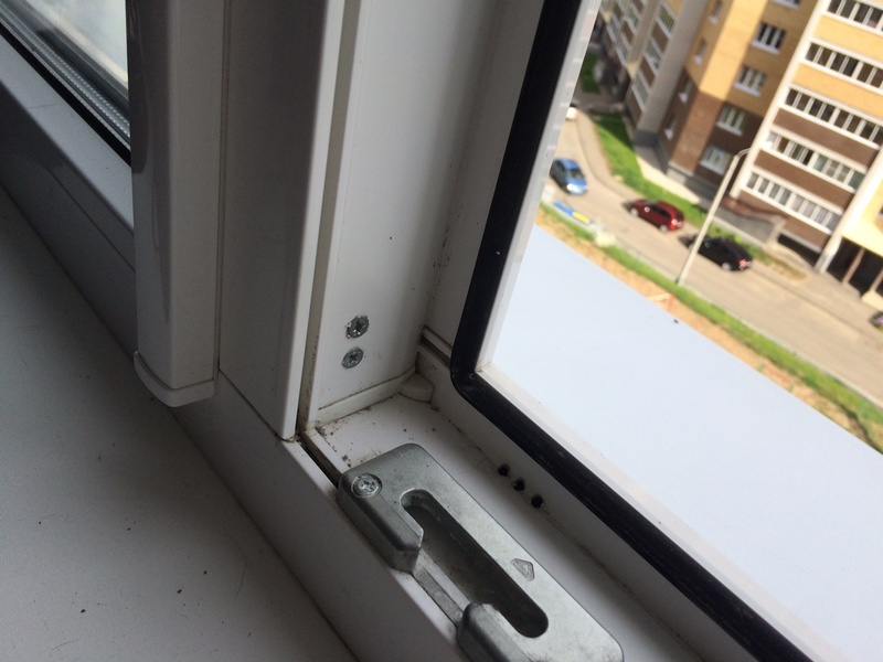

С широким фурнитуры пазом выпускался Brugmann 92-я серия. В Омске он был популярен в конце 90-х. В начале 00-х постепенно его вытеснила серия AD-81. Недавно попадался такой на ремонте. Снимали дверь, скручивали фуру и чистили. Aubi заработала как новая))
Идентификация профиля ПВХ окон
Это который Саламандер?
Саламандрой он стал позже, примерно в 2007-2008 г.г. Буквально сегодня был на заказе. Там стоит эта 92-серия. Если заказчика ценник устроит, будем менять окно. Тогда сфоткаю и выложу фото.

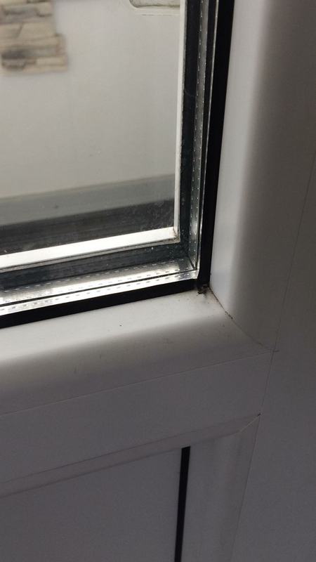

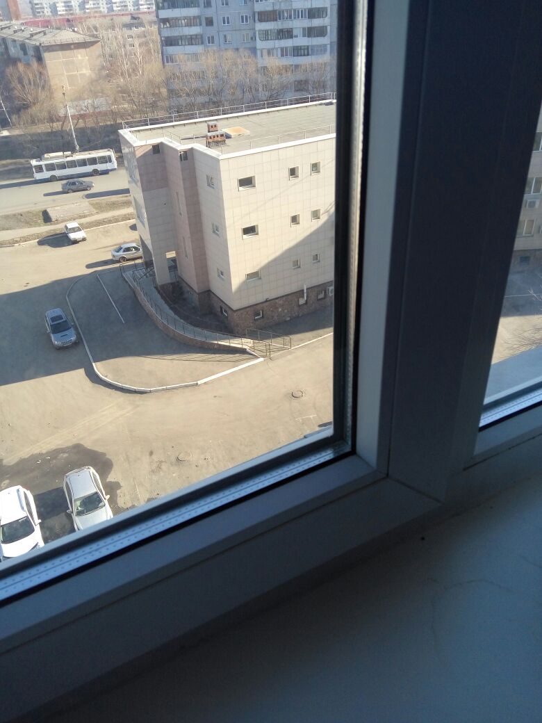

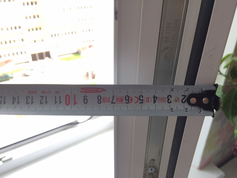

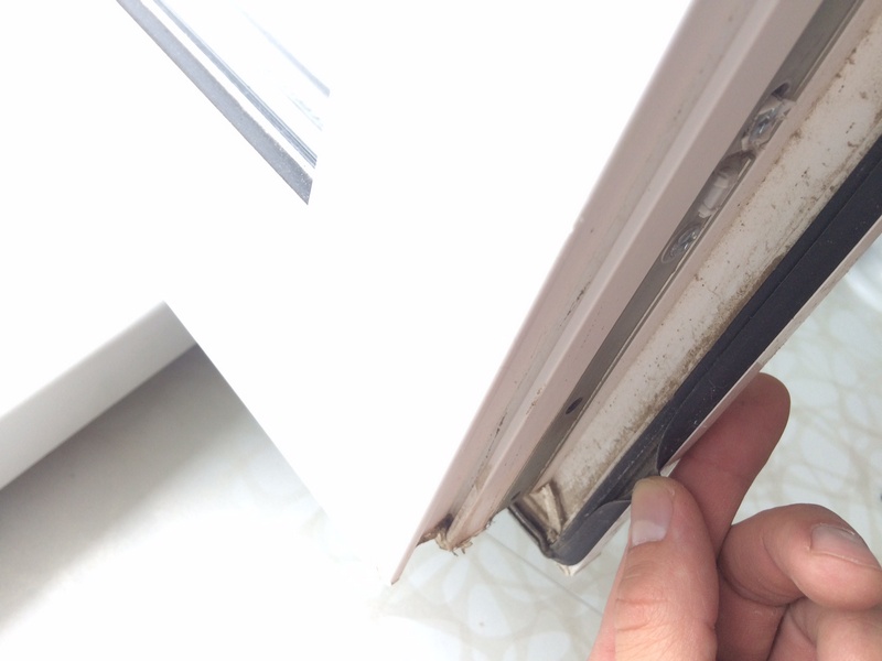

Что за профиль? Ширина 76мм. Нужен штапик.
Кбе 76 проверь и краспан 76, Красноярск. Каталоги и фото открой.
У Плафена на раме на фальце маркировка должна быть. И паз под уплотнитель 5 мм вместо 4.
Маркировки на профиле нет, проверил.
Значит что-то другое. Проще заменить штапики на аналоги, например Монблан.

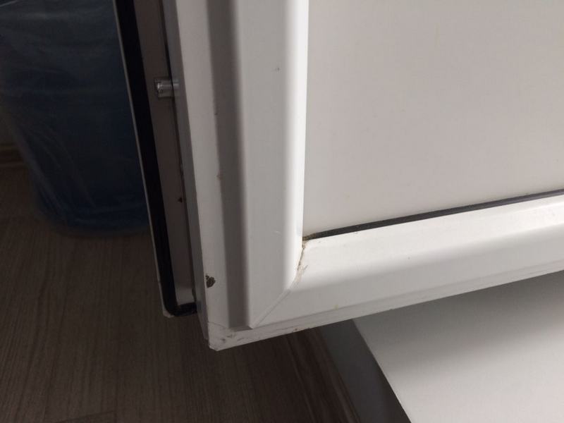

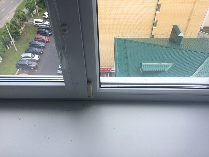

Это тот же Плафен,что и у Игоря на фото. Маркировки внутри нет. Идентифицирован по рельефу и особой форме штапика, который жутко геморройно вскрывается. Такой широкий и мощный профиль и такой весьма скромный 36-ой стеклопакет...
Похоже, что он. Только у меня СПД32. У тебя там уплотнитель двухлепестковый?
Не, уплотнитель с воздушной камерой типа 228, но не он. Более тонкий,что ли.
Я Игорю писал про Краспан. Краспан клон Рехау, также как и Плафен. Так что...

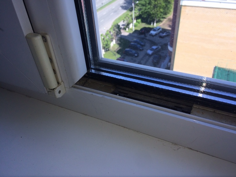

Какие штапики на него попробовать примерить в первую очередь? С собой были Rehau и Brusbox - не подошли, СПД32 не дожимают.
Так штапики родные отсутствуют или что там? Пакет другой надо вставлять?
Какая задача?
Какая задача?

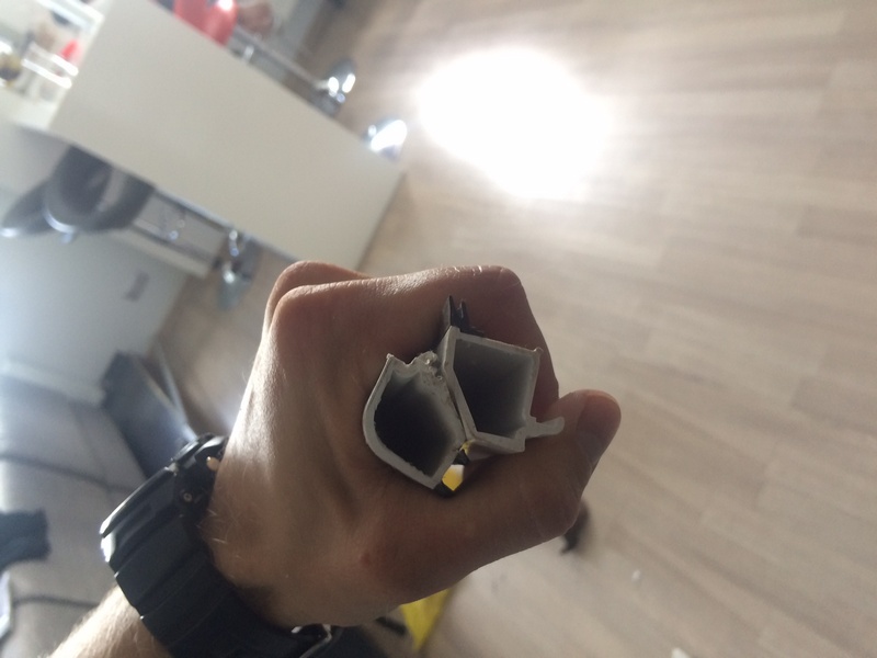

Нет одного нижнего штапика. Нужно либо доукомплектовать недостающий или заменить все на совместимые для установки кассетных рулонных штор.
Методом подбора был подобран штапик Novotex на 5ти камерную систему под СПО 24, Такая экзотика редко попадается, мало кому в голову придёт ставить на 5ти камерную систему однокамерный стеклопакет. На одном из местных производств нашли пыльный хлыст и пришлось его выкупить целиком - производитель продовал только так и без порезки.
Форма отличается от родного, но тут уж не до эстетики, хорошо, что вообще нашли. К тому же он закроется направляющими кассетных рулонных штор.
Ножка штапика подошла не идеально и чтоб снять лишнюю нагрузке пришлось срезать внутренний лепесток уплотнителя для подстраховки.

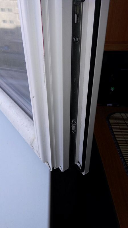

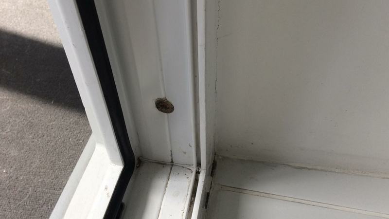

Что за профиль, кто определит? Возможно, придётся фрагмент рамы заменить.
