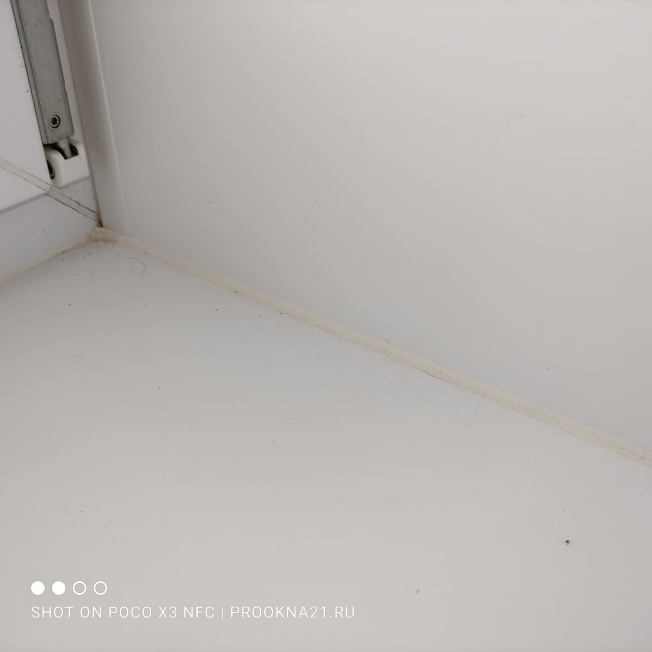

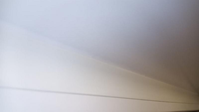

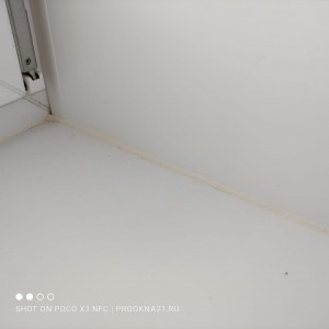

Килосса тоже желтеет
Желтизна на Quilosa Sintesel убирается слабым раствором уксуса как ни странно...

Нормальный. Единственное что он не любит влажность постоянную. Ну, и морозы. А желтеет, там где курят.
Выбор герметика для окон
Так желтеет Quilosa за год. В квартире не курят. У меня одна из обслуживаемых контор перешла на него - все окна такие.
