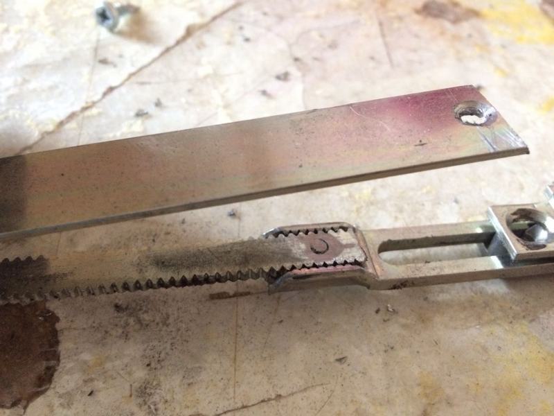

Шаг зубцов - это для удобства сборки на производстве. При ремонте с ограниченным выбором запчастей достаточно снести зубцы на "папе" болгаркой и соединить винтами или заклепочником.
