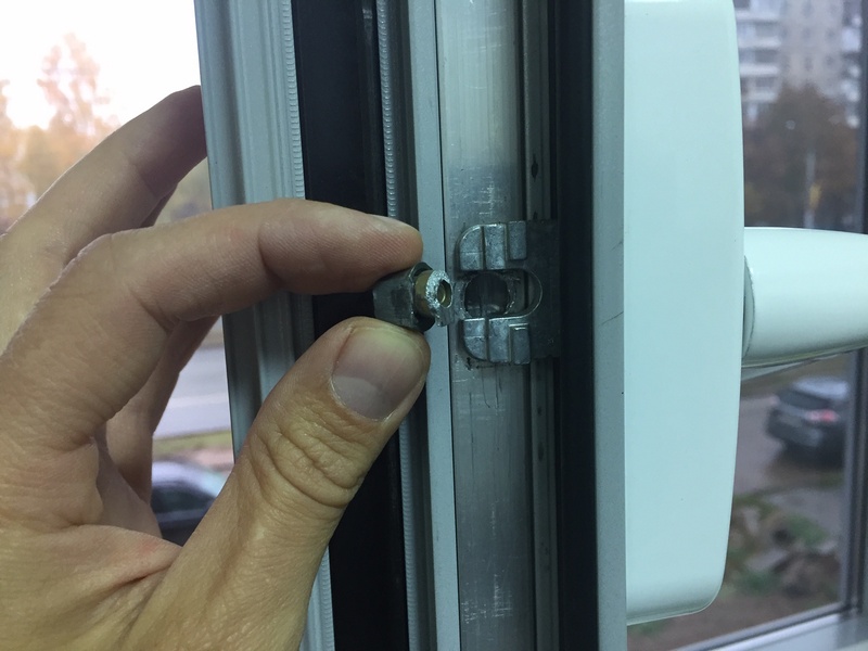

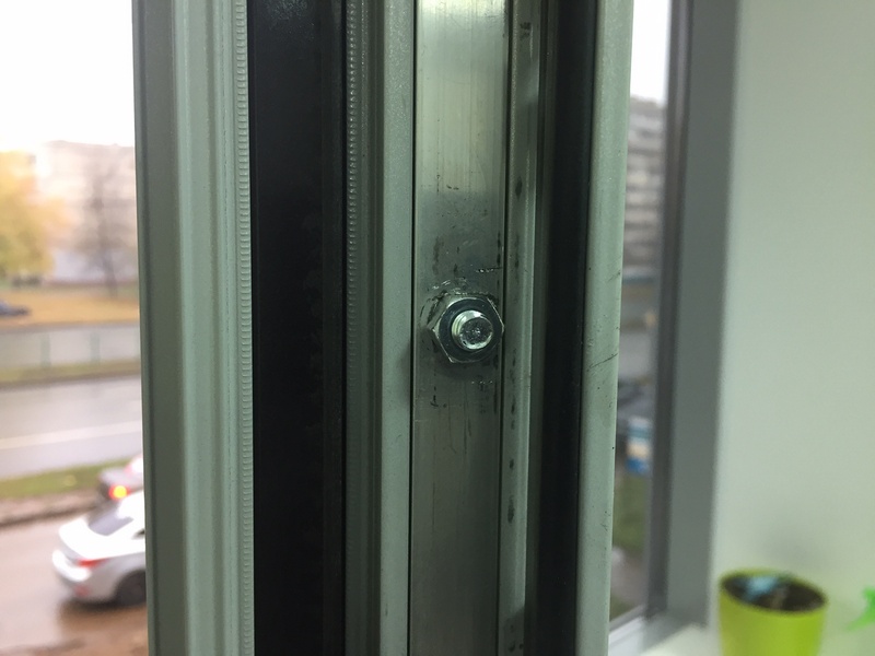

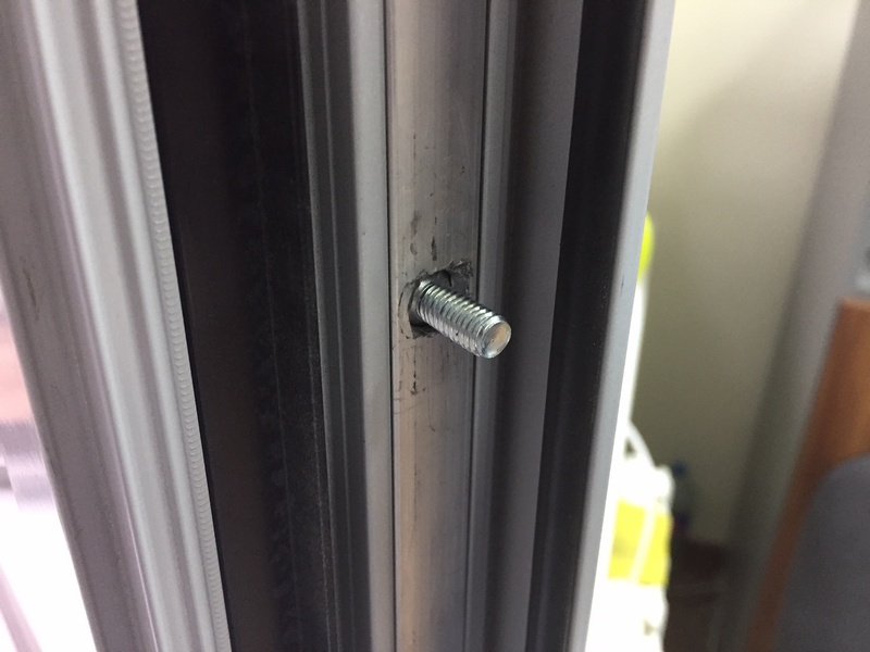

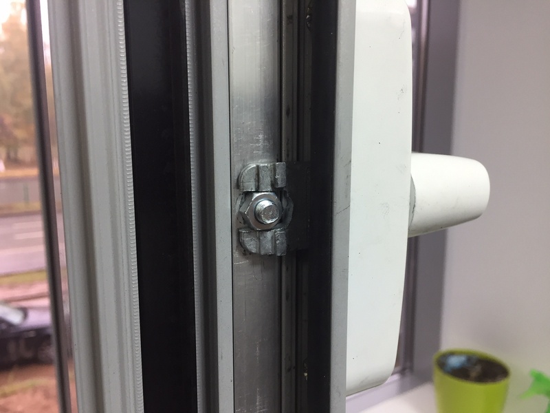

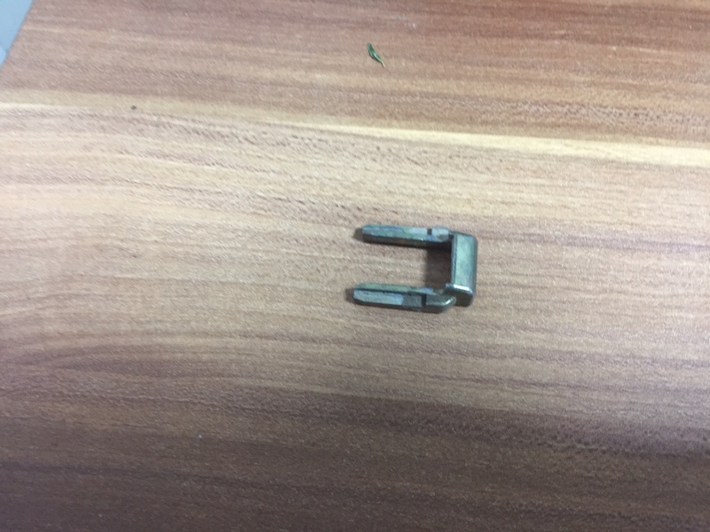

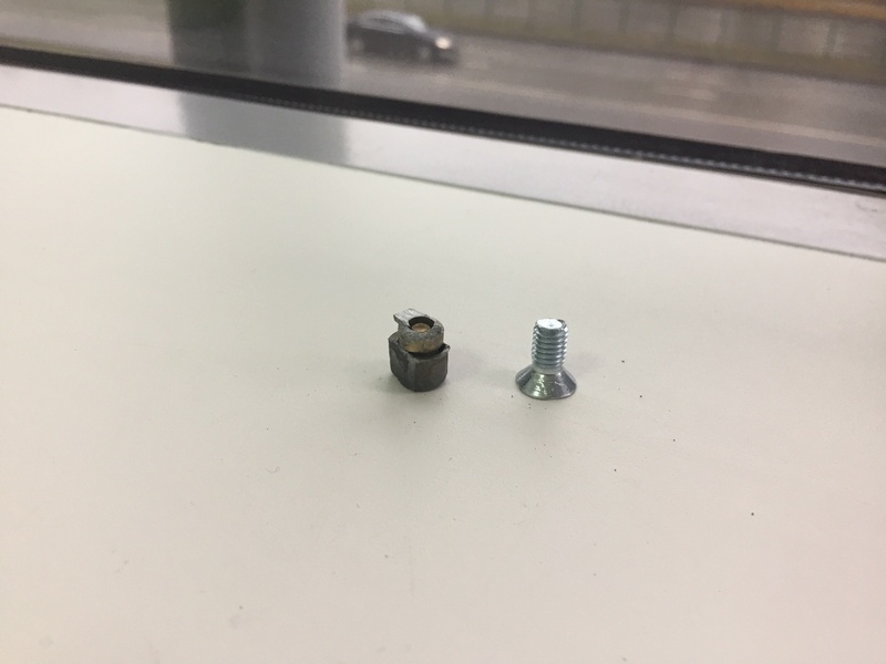

Хочу поделиться опытом ремонта алюминиевого окна. У меня часто встречается такая рекламация: поломка приёмного устройства, которое передаёт усилие от ручки на привод.
Надо купить винт с потайной головкой подходящего размера и гайку для него.
Далее снимаем фиксатор с углового переключателя.
Вытягиваем тягу, вставляем в неё винт и собираем всё в обратом порядке.
Закручиваем гайку.
Далее устанавливаем ручку. В моём случае пришлось немного расточить вилку.
Профит!

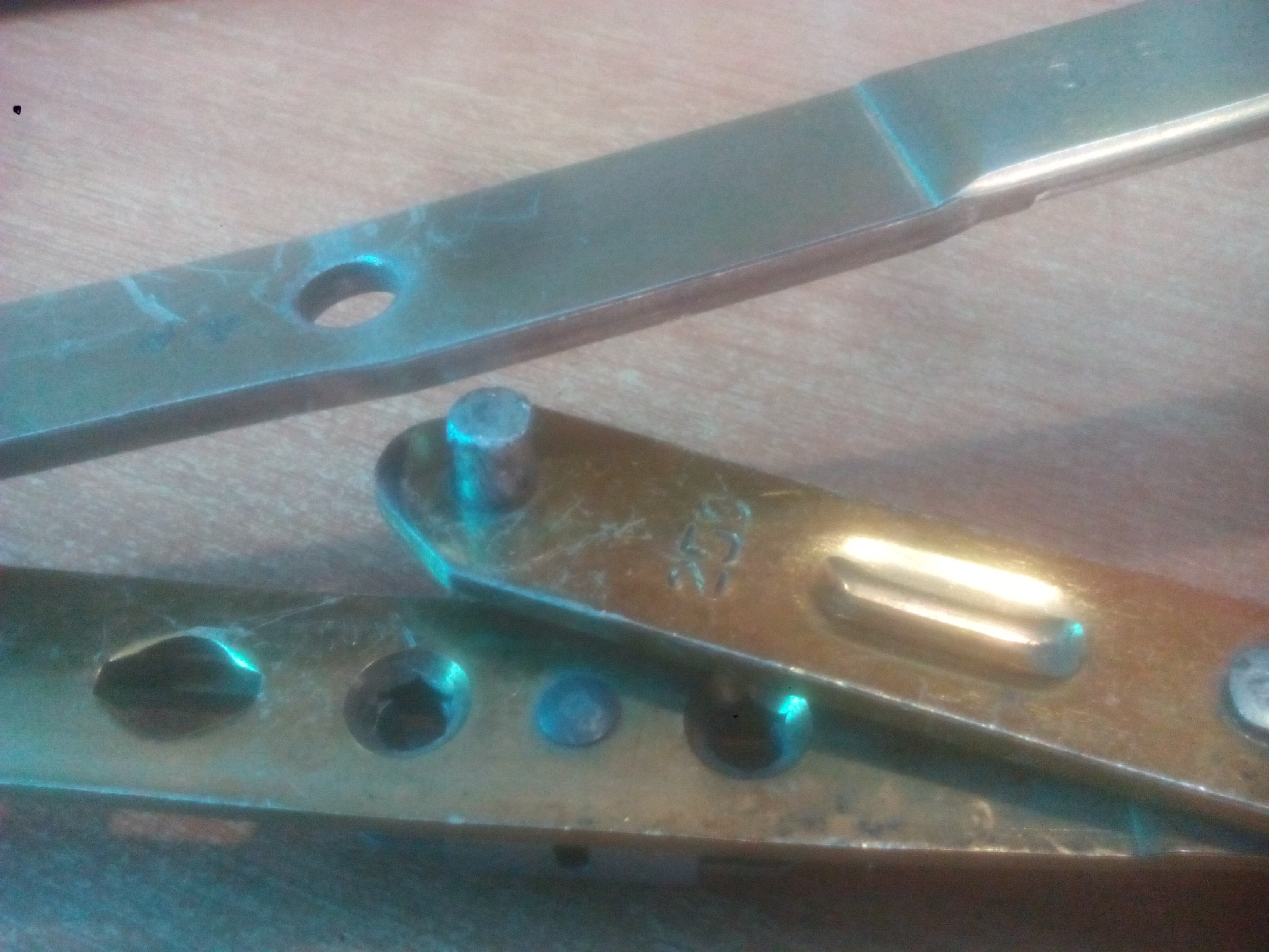

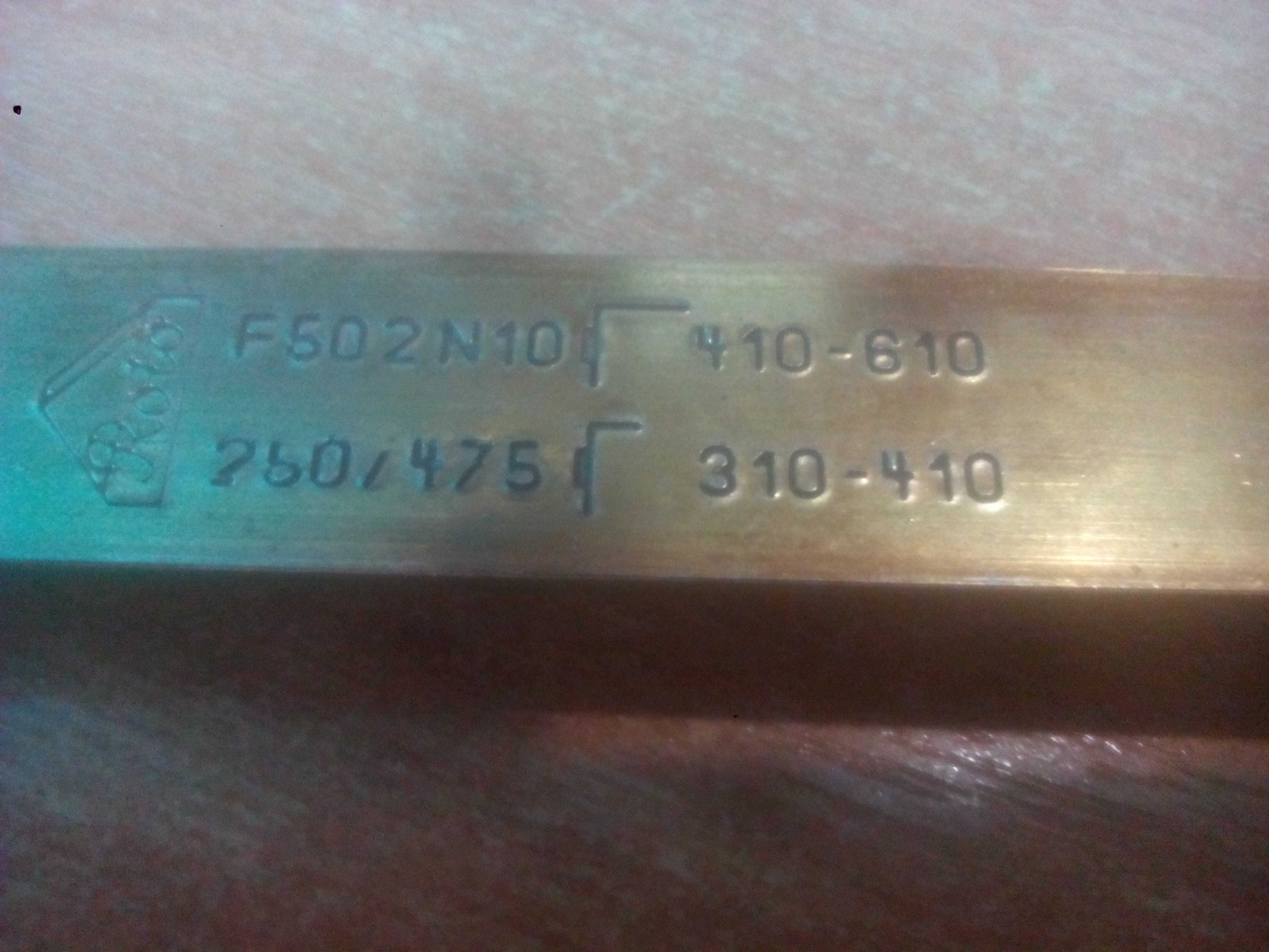

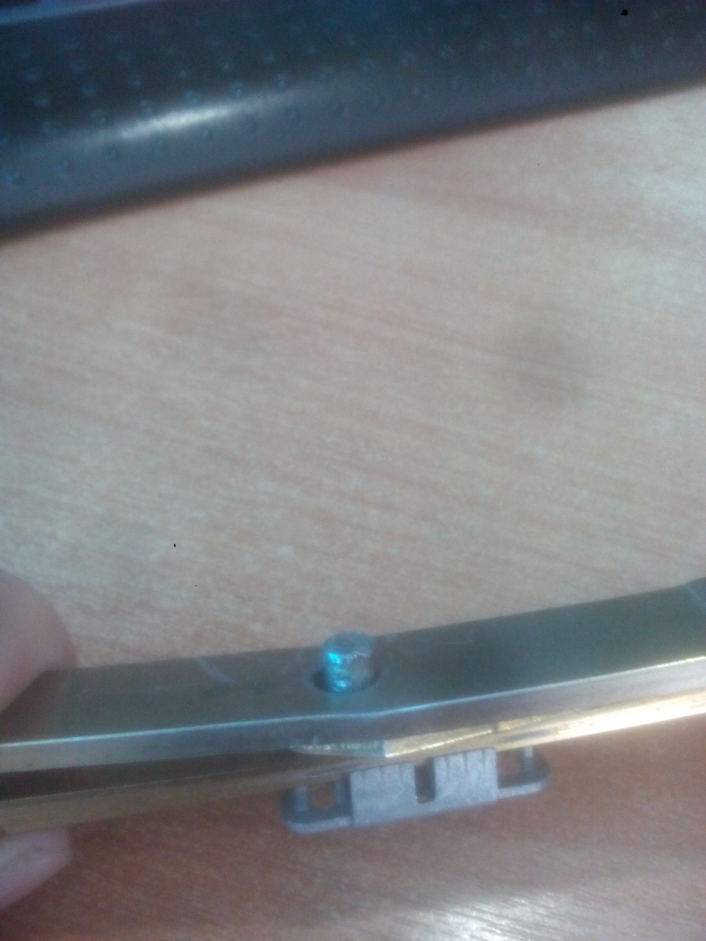

Здравствуйте. Расклепалось соединение у ножниц Roto Centro. Как можно починить такое или надо брать новые? Если брать новые то на сколько я знаю такие уже не делают, на форуме прочитал что можно заменить на Internika и тогда вопрос как подбирать нужные, с точно такими же параметрами я не нашёл, да я даже не знаю что эти параметры значат, догадываюсь что 250/475 это длинны каждой из частей, только вот по факту оказалось 250/470, там отпилено.
Расклепались ножницы Roto Centro
1. Сделайте замер створки по ширине.
2. Подберите от Интерники по каталогу.

Элементарно! Расклёпывается зубилом таким образом, чтобы верхняя часть штыря разошлась на 4 части. Крестообразно.
Windowrepair писал(а): Расклёпывается зубилом таким образом, чтобы верхняя часть штыря разошлась на 4 части. Крестообразно
Я обстукивал молотком верхнюю часть чтоб перестала проходить в отверстие. Что то типа заклёпки.
Я стараюсь заменить элемент либо на родной, либо на совместимый. Если нужно быстро и дёшево, то расклёпываю, но гарантия будет меньше. Видел, что делают намотку из тонкой стальной проволоки - то же работает. Но, на мой взгляд менее надёжно да и возни больше.

Просверлить маленьким сверлом шток и закрутить шуруп со шляпкой. Или нарезать резьбу и болтик с шайбой.

Гость писал(а): Просверлить маленьким сверлом шток и закрутить шуруп со шляпкой. Или нарезать резьбу и болтик с шайбой.
Тогда придется вытачивать канавку в пластике рамы. Зачем такой колхоз?

Всем спасибо за ответы. Сделал маленькое отверстие шилом и молотком, потом сверлил этот штифт чтобы разогреть (нет у меня горелки) и потом бил молотком, молотком и зубилом, расколоть не получилось, но получилось подобие шляпки больше чем отверстие и ещё под неё провод тонкий обмотал и скрутил.
Дремелем по кругу, и шпильки - зажимы, куча видов разных.
Дремелем канаву делаете и вставляете.
