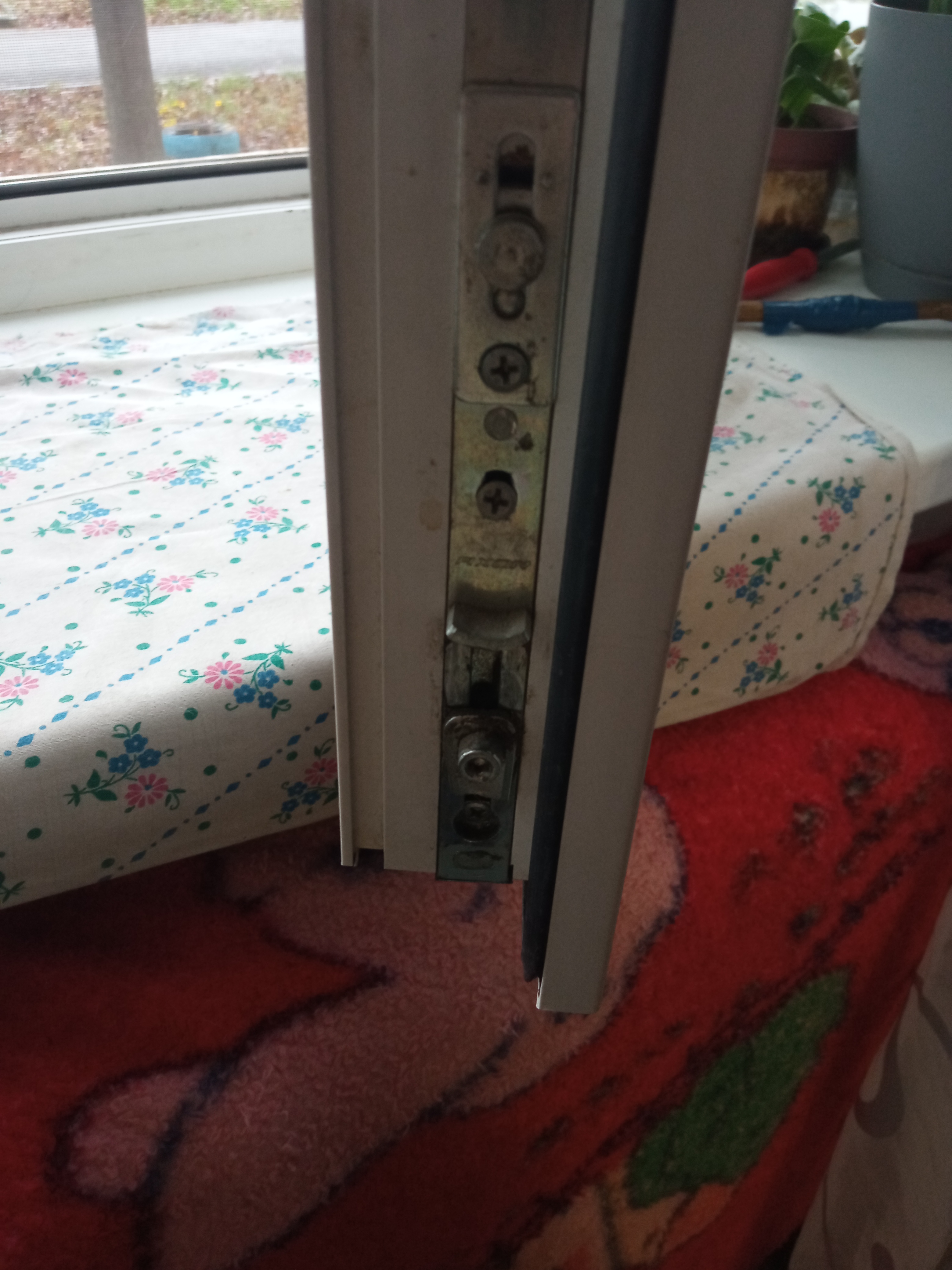

Подскажите пожалуйста что можно поставить за место T&T, центральный запор. Мако подходит?
Спасибо!
Спасибо!
Совместимость элементов различных марок фурнитуры
Основной запор поворотный или поворотно-откидной?

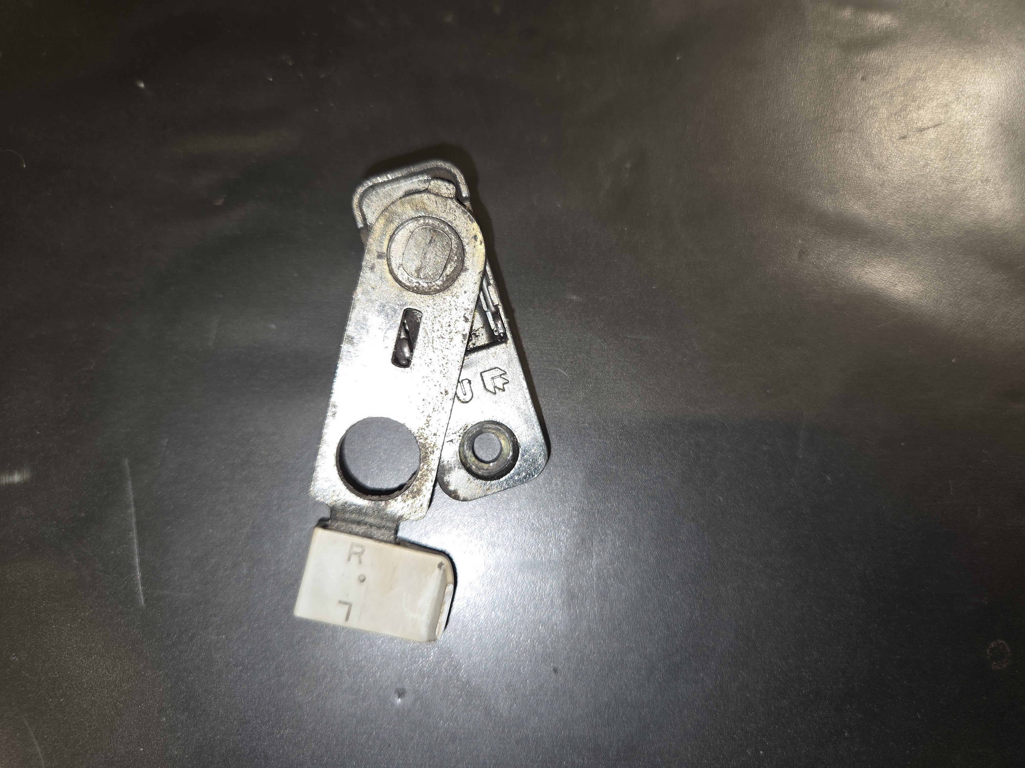

Добрый лень! Тоже попал с фурнитурой ARtec, и тоже разломалась верхняя петля на ножницах. Вопрос, фурнитура Reze совместима с ARtec?
Сломалась рамная часть петли?

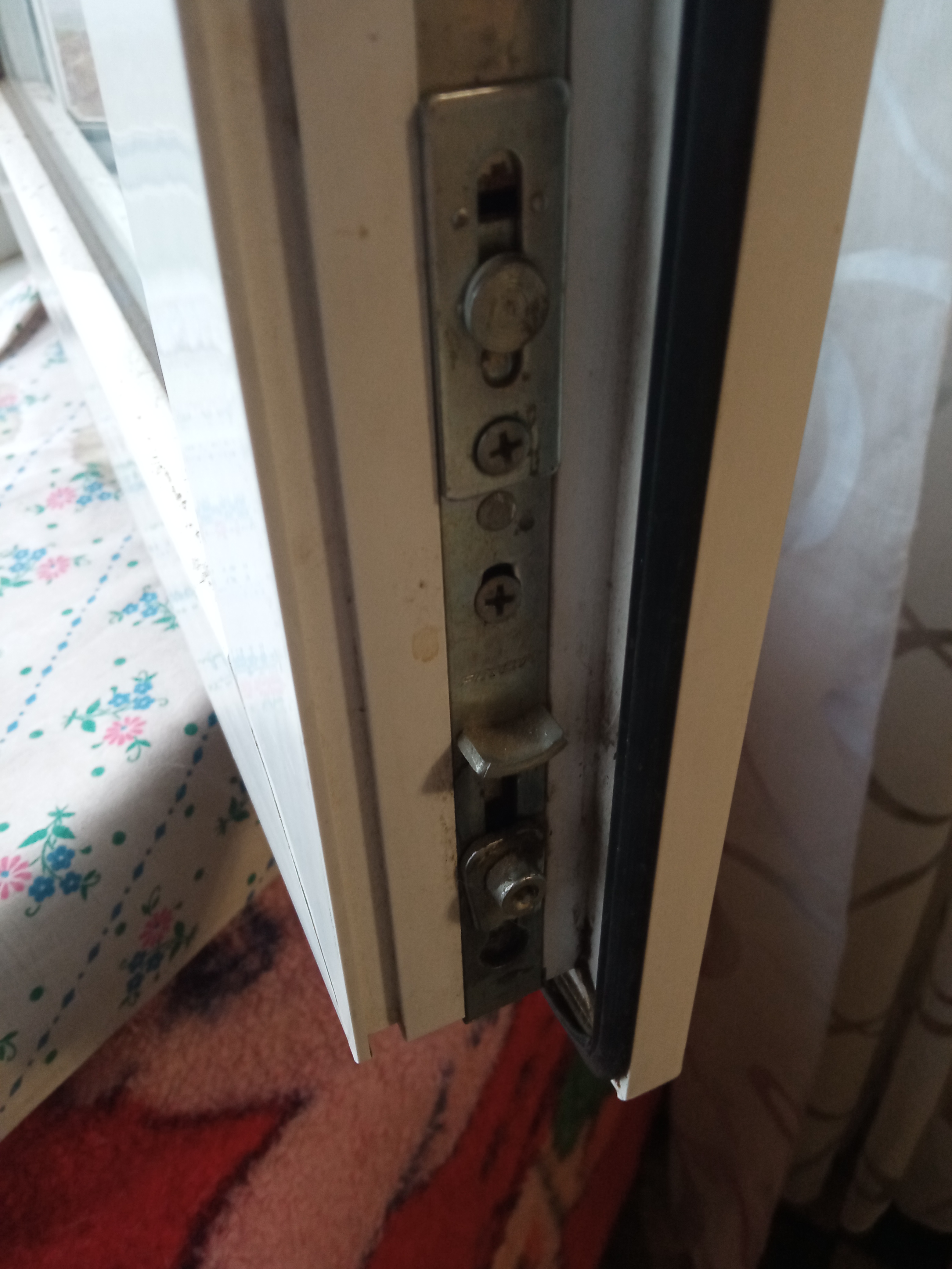

Здравствуйте, сломался главный механизм окна (запор) фурнитура corvus, что за зверь такой и чем можно заменить, если замены нет, то на какую обвязку заменить, чтоб не пересверливать отверстия под петли. створка пов отк.

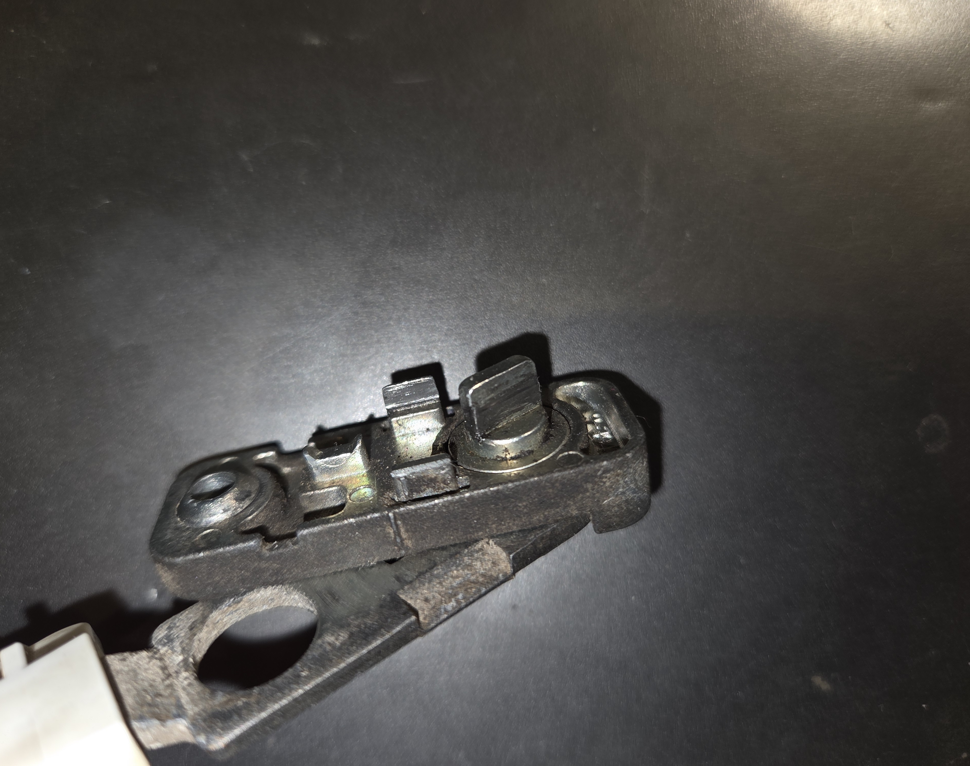

Добрый день. Фурнитура СТН, сломался редуктор, есть ли аналог или менять всю фурнитуру?
СТН клон Масо. Так,что я бы Масо Есо ставил

CORVUS это GU. Вряд-ли что-то встанет без дороботок. Менять обвязку на любую, что в наличии. Петли всё равно пересверливать. Это не проблема

Отдельно ремонтный редуктор Масо не подошёл, шестеренки отличаются, родную тоже не вставишь. Придётся менять механизм в сборе.
Я имел ввиду возможную совмеимость основного запора. На счёт того,что редуктор не подходит - полезная информация. Не пробовал совмещать .
