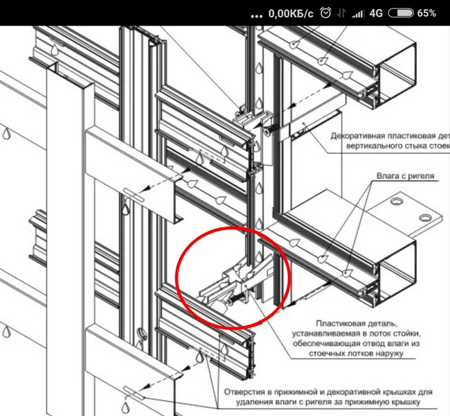

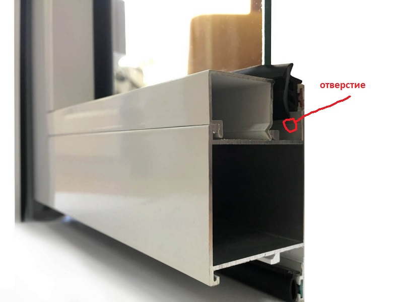

Если у меня рама без дренажа в прижимных планках. То если я его просверлю, а пластиковых элементов для сбора воды на стойках нет, то будет ли от них смысл?
И можно ли как то проверить их наличие в стойках?
Протекает алюминиевая балконная рама
igor40in писал(а): И можно ли как то проверить их наличие в стойках?
Как? Разбирать и смотреть. Клювики можно сделать из подручных материалов (консервная банка) и вклеить на герметик. Отвратительное на мой вкус работенка!
Порядок работы: снять накладки, снять прижимные планки, убедиться, что клювиков нет, установить самодельные, просверлить дренаж, собрать? Я правильно понимаю?
igor40in писал(а): установить самодельные
По трудозатратам проще купить пластиковые, посадить на саморез и герметик.
Просверлить отверстия в горизонтальной прижимной крышке под стеклопакетом, но не ниже верхнего края горизонтального термомоста. На декоративной крышке также организовать отвод воды и просверлить отверстия внизу. Так как капельники организованы для вертикальной стойки. Также под стойками ставили пластизол, виде самодельного трехстороннего корытца с уклоном на улицу, чтобы под стойками не было сырости.

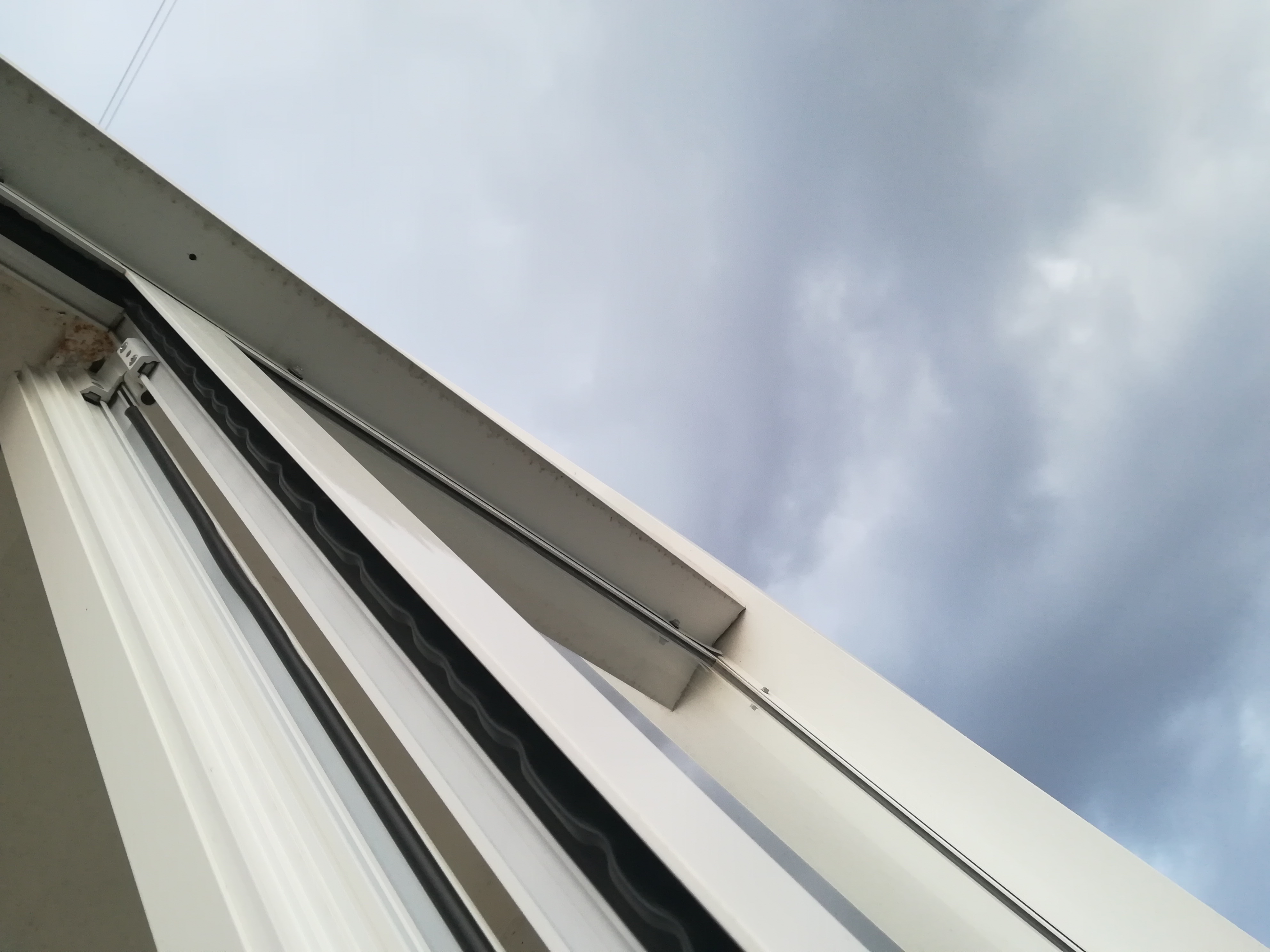

interveka писал(а): Просверлить отверстия в горизонтальной прижимной крышке под стеклопакетом, но не ниже верхнего края горизонтального термомоста.

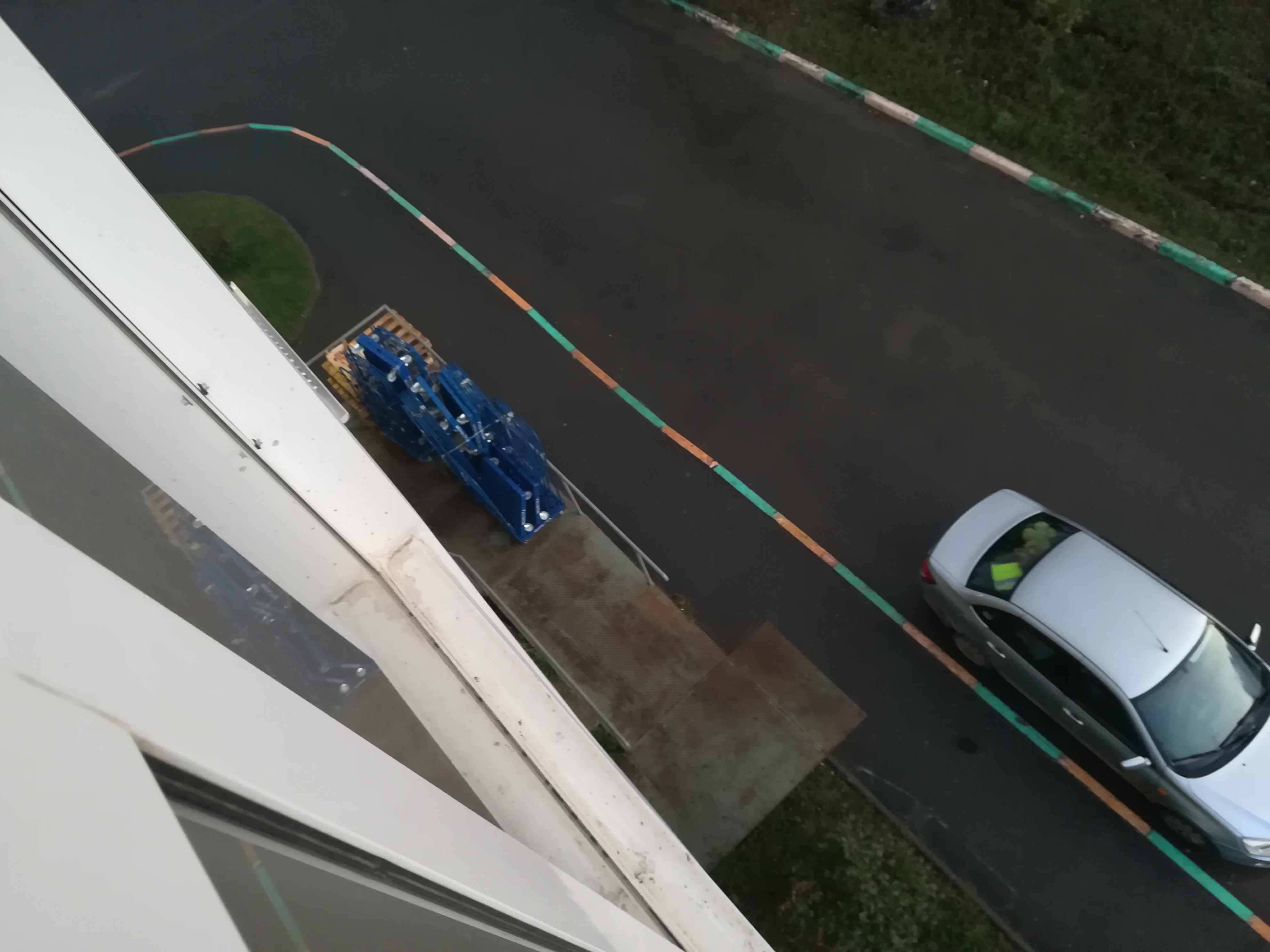

Вопрос, получиться ли снять горизонтальные накладки не снимая вертикальные... Вертикальные без альпинистов снять и вернуть на место будет сложно.

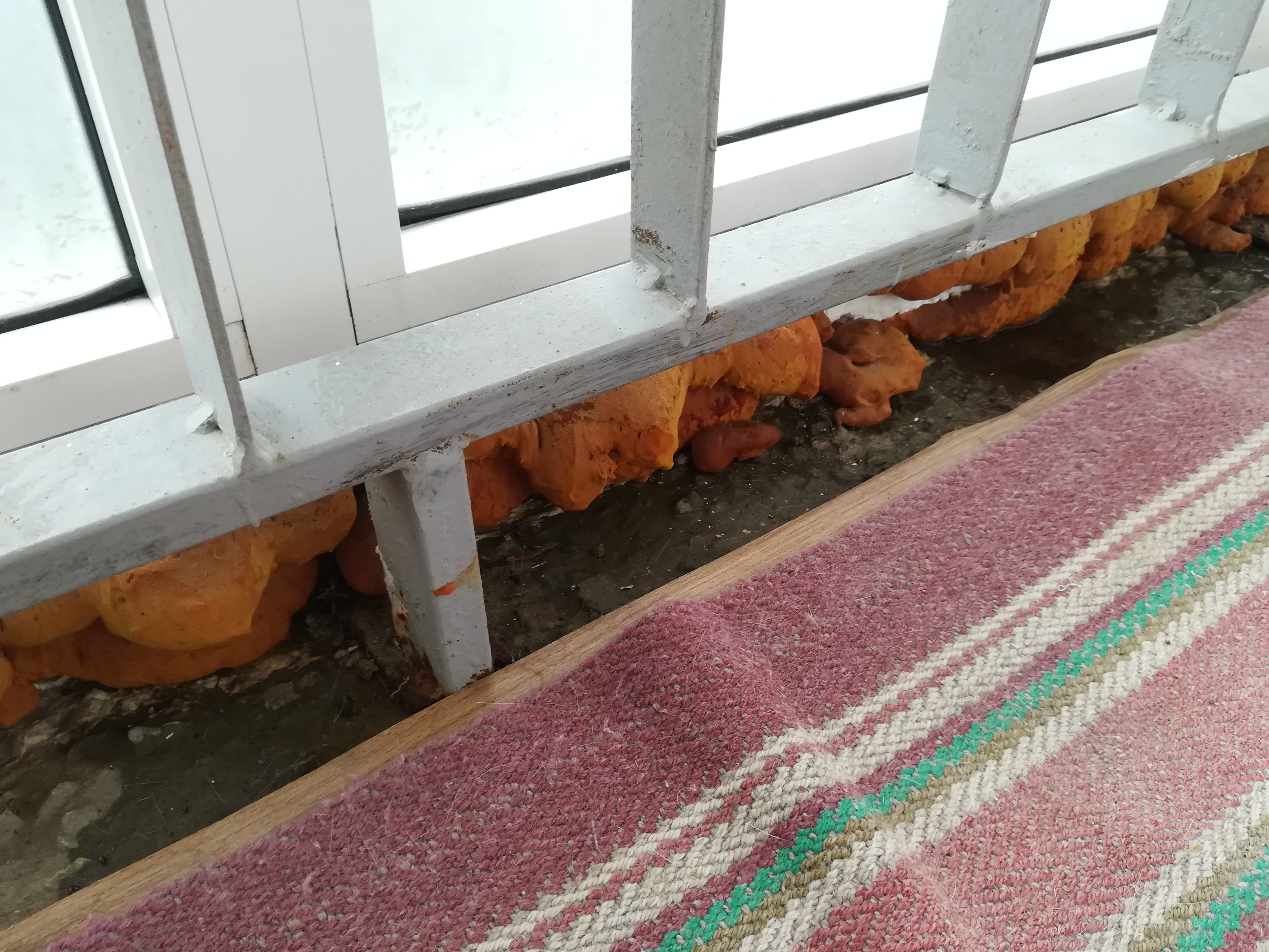

interveka писал(а): Также под стойками ставили пластизол, виде самодельного трехстороннего корытца с уклоном на улицу, чтобы под стойками не было сырости.
Внизу под рамой отлив, вода уходит на него.
Опасно, надо привлечь альпинистов

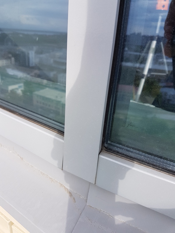

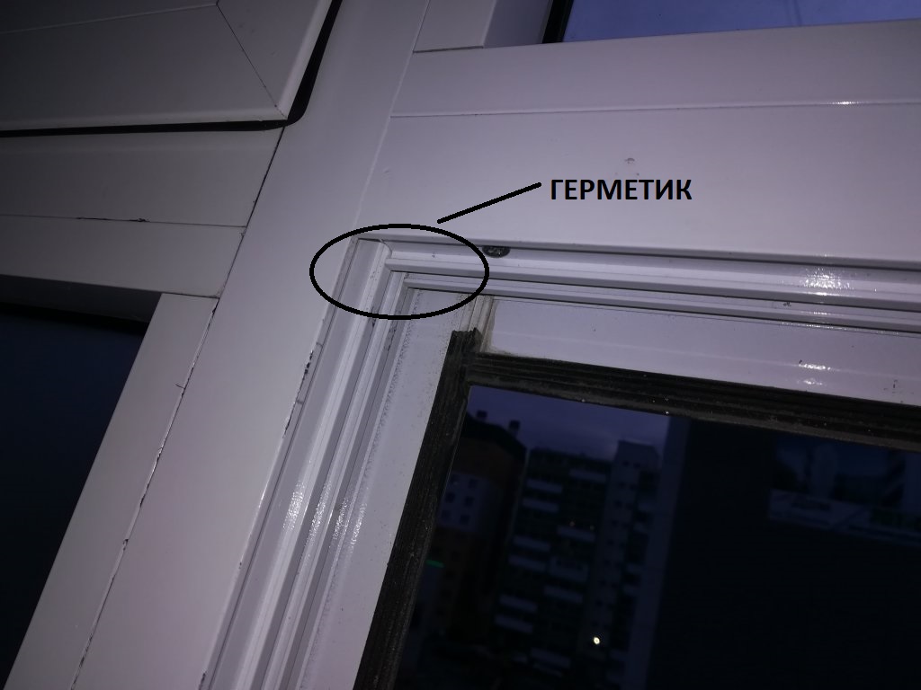

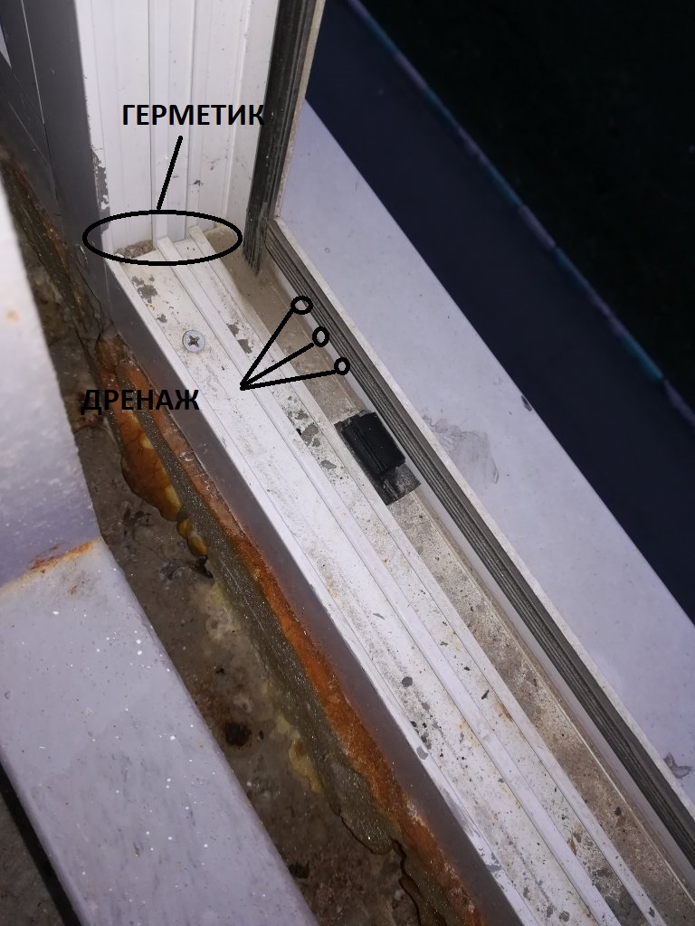

Заказчик решил пока пойти простым путём. Установили внешний контур уплотнения:
До
До
После
После
А на среднем контуре установили угловые вставки, чтоб вода не протекала через места стыка уплотнителя.
До
До
После
После
Попробовали пролить конструкцию из шланга - вода не течёт. Раньше при такой проверке протекала. Теперь ждём дождя.

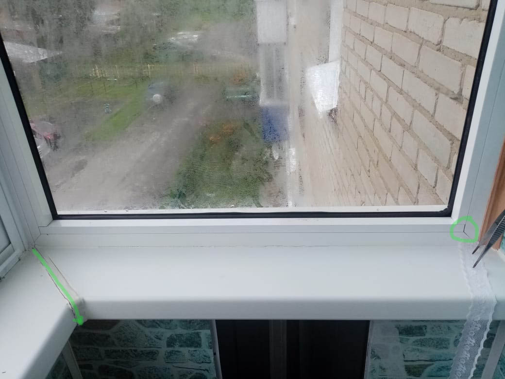

igor40in писал(а): На данный момент осталось протекание из углов створок.
Все стыки профиля помимо сухарей должны быть проклеены. Например, Cosmopur 819. Иногда забывают или льют мало. Тогда течёт из стыков створки и рамы. Главная неприятность может произойти зимой, не успевшая вытечь вода замерзает и рвёт профиль.

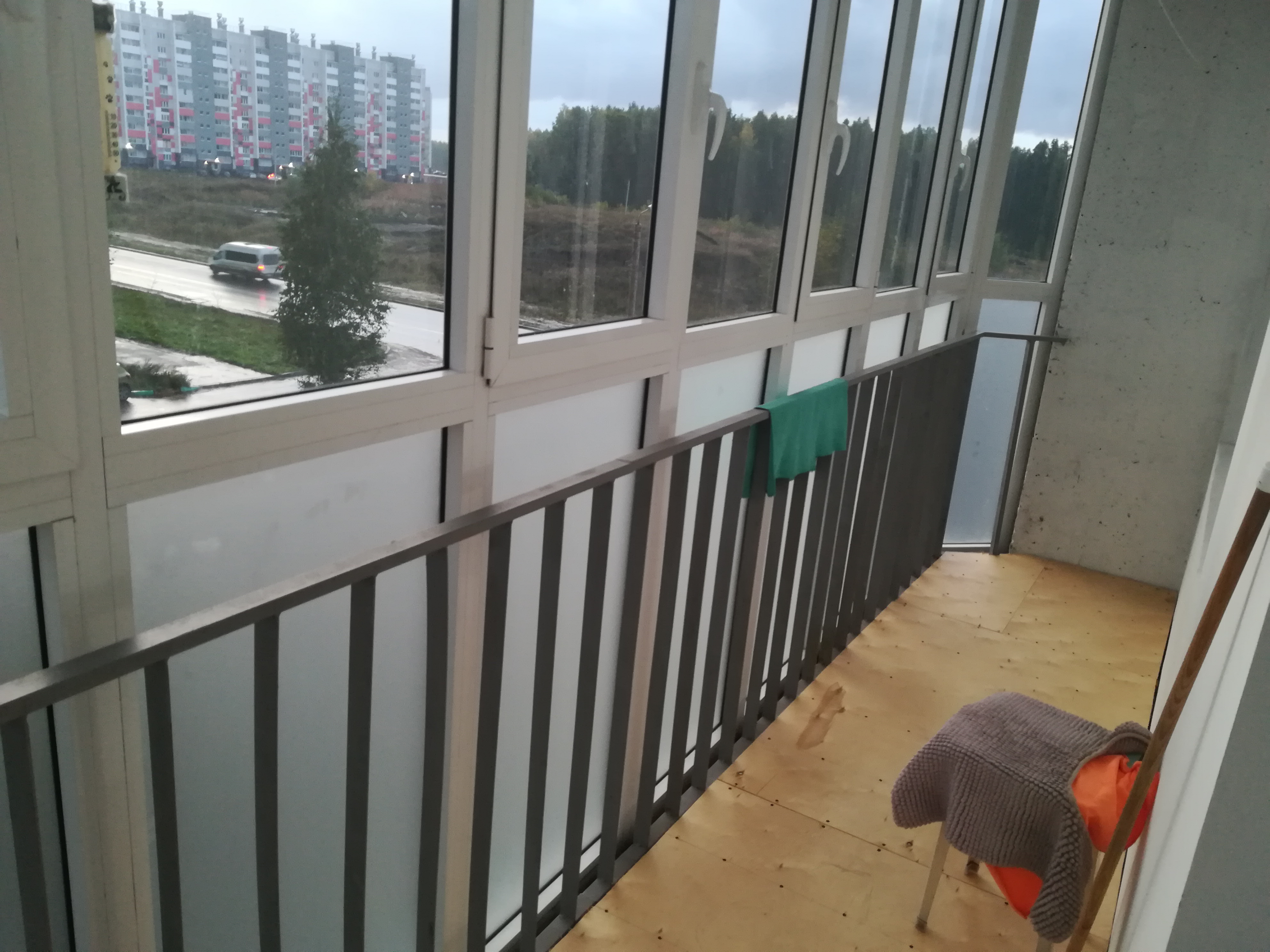

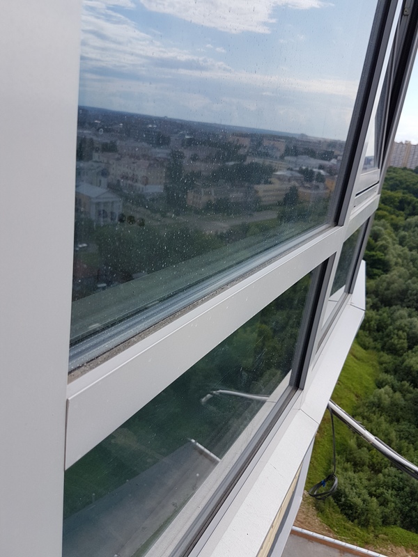

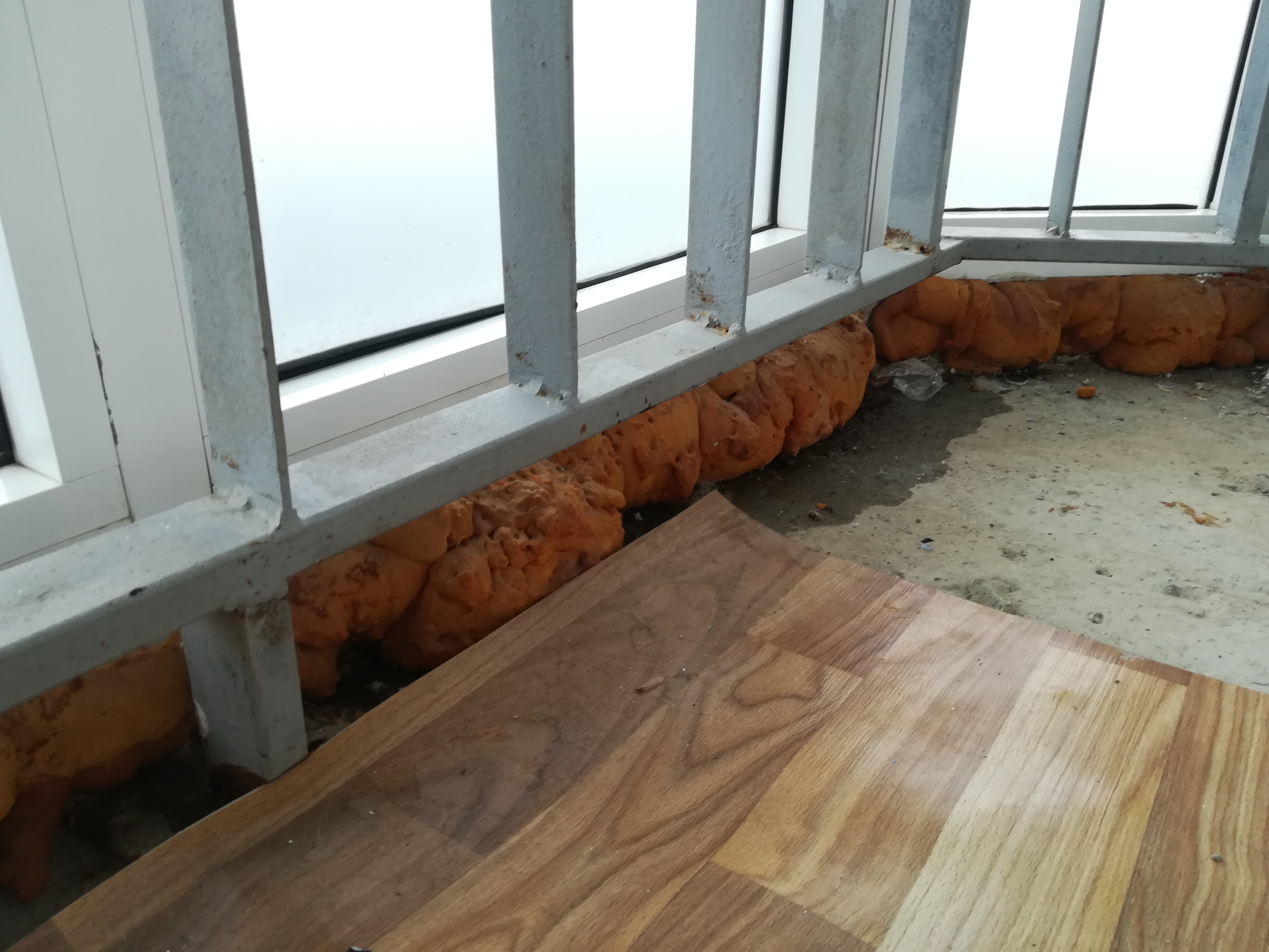

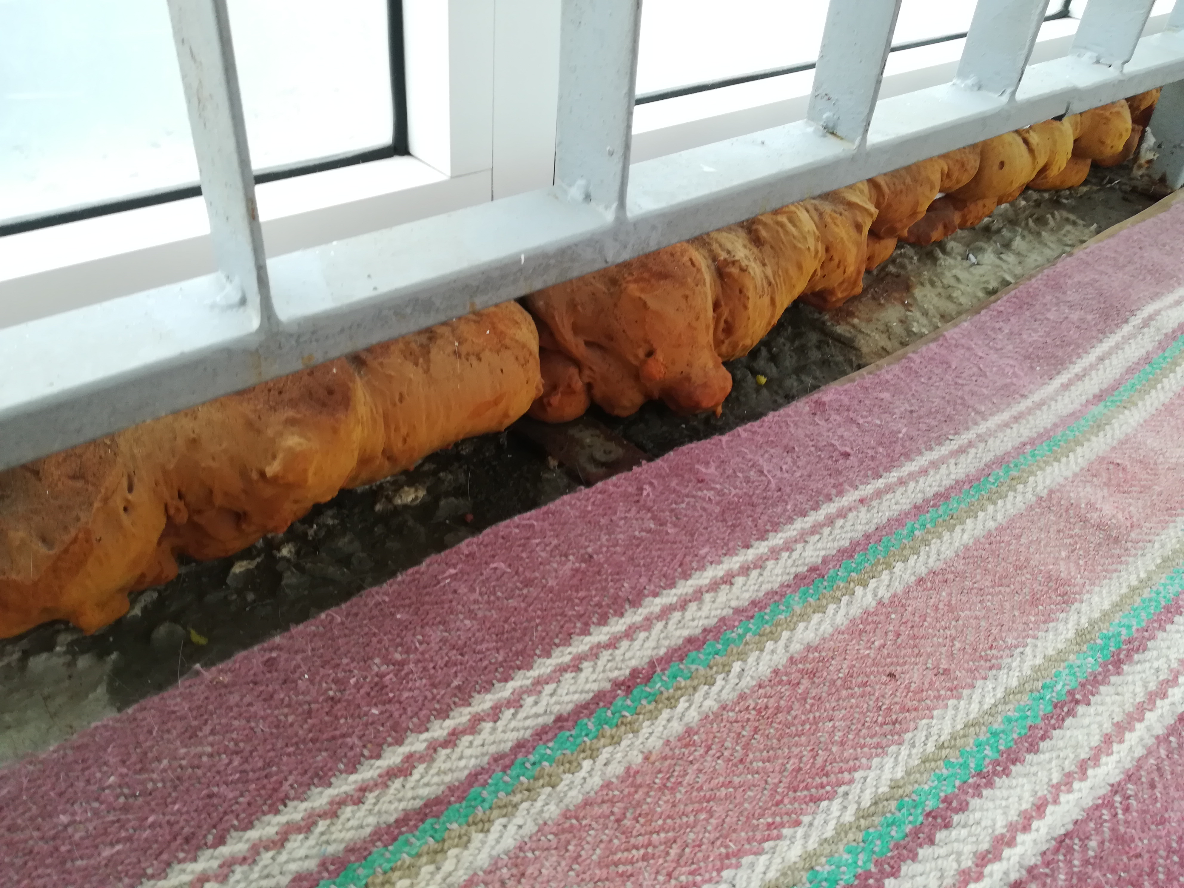

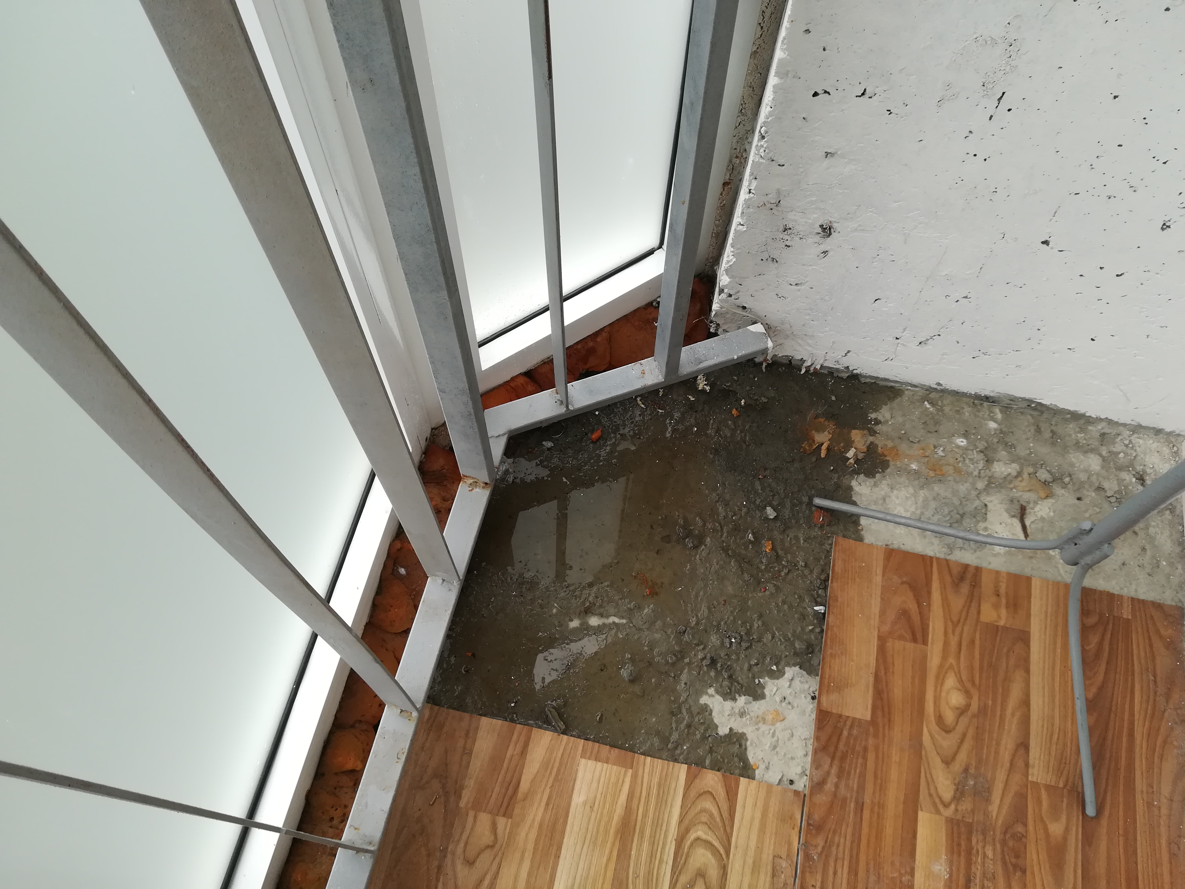

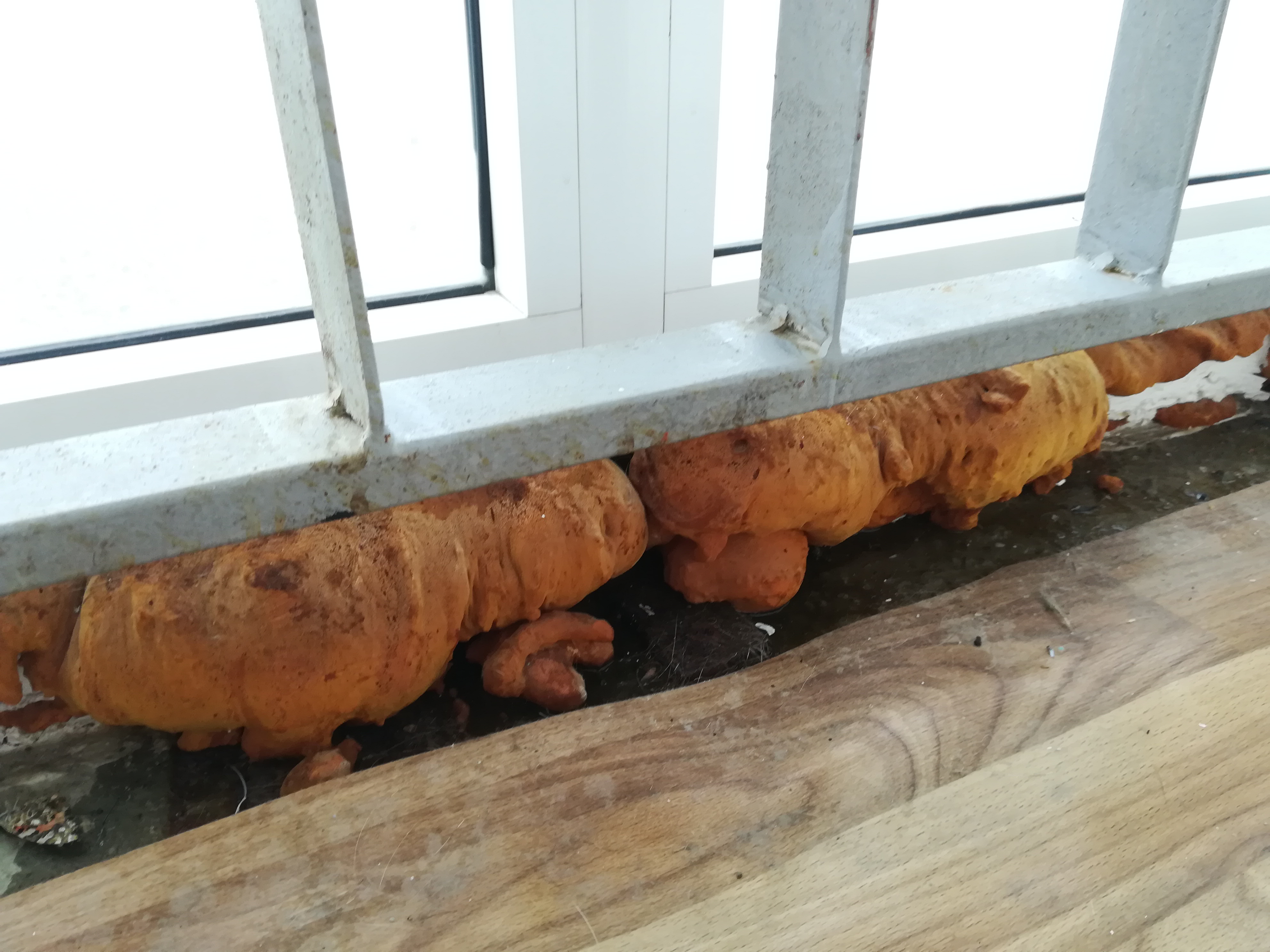

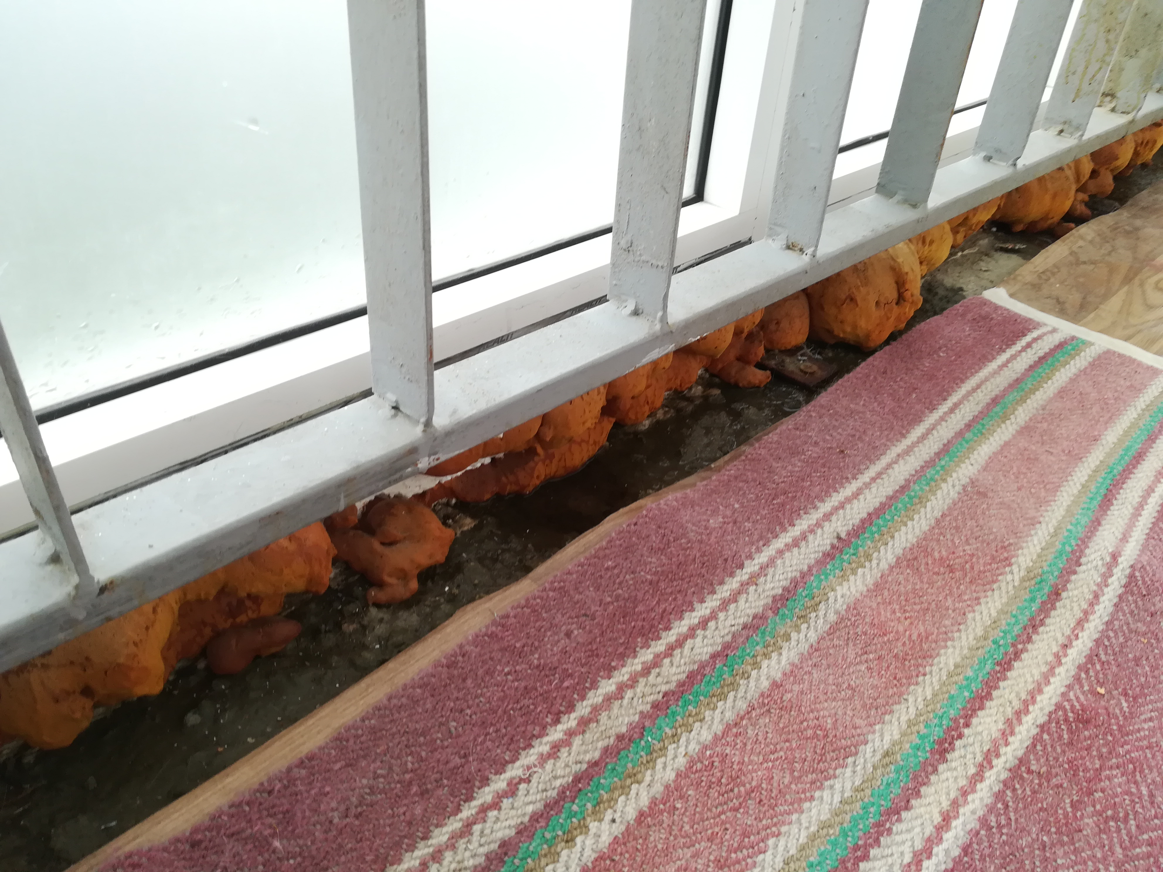

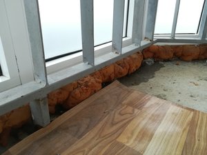

Добрый день,уважаемые форумчане. Есть проблема, протекает алюминиевая рама на балконе от застройщика, дом 2015 года постройки. Во время дождя вода появляется на полу балкона, практически по всей длине рамы. Потолок сухой при этом.Подскажите пожалуйста,что можно сделать, или уже смириться????Приглашал одного мастера, он снаружи швы металлического короба загермитил, но это не помогло (фото с описанием ниже).Куда дальше копать не понятно???
верх балкона с улицы
низ балкона с улицы,прилегающий металлический короб все щели в нем загермечены,думал вода от туда поступает
так выглядит сам балкон,сейчас уже настелен пол из фанеры
Здравствуйте, у вашей конструкции не организовано водоотведение наружу. Поэтому вода всегда будет идти по наименьшему сопротивлению в помещение, через примыкание штапика, стойки с ригелем и т.д . Нужно достать всё заполнение (стекла, сендвич) и просверлить дренаж в сторону улицы.

А можно как то поподробнее. Я так понимаю достать стекла все сверху и снизу, или только нижние и где именно просверлить дренаж?
Всё верно, достать всё стекла, и выполнить дренаж в сторону улицы
Denis писал(а): А можно как то поподробнее. Я так понимаю достать стекла все сверху и снизу, или только нижние и где именно просверлить дренаж?
дырок на улицу надо насверлить там где на горизонтали стекло примыкает к раме
Denis писал(а): где именно просверлить дренаж?
На всех горизонтальных участках (глухари, створки). Лучше обратиться к специалисту, если опыта нет. Есть опасность разбить стеклопакеты при манипуляциях. Да, и строение профиля для сверления дренажа знать нужно.

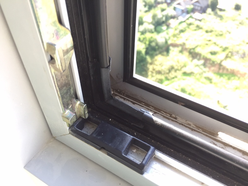

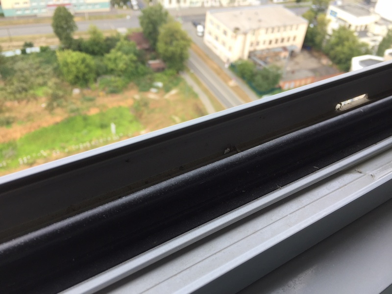

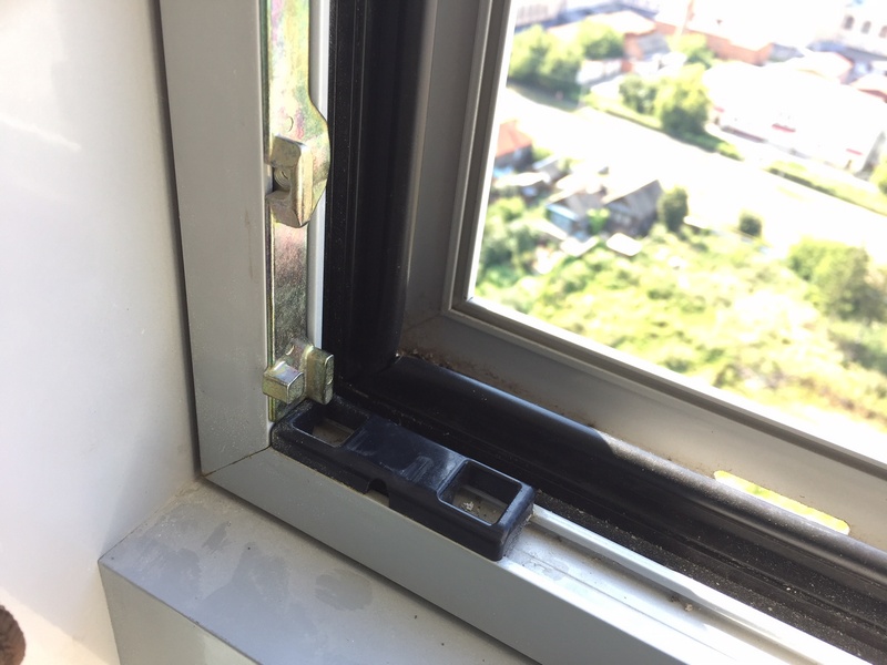

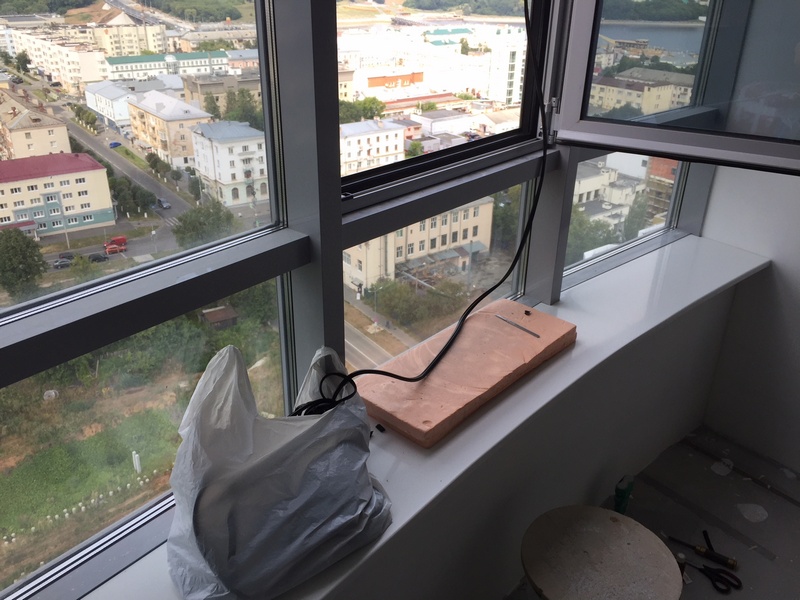

Здравствуйте. У меня застекленный балкон, по центру раздвижные рамы, слева и справа глухие окна. В косой дождь, (та рама которая справа) на подоконник постоянно сочится вода, и если снять резинки, то в полозьях между стеклом и резинками стоит вода. Как и почему она туда попадает мой мастер разводит руками, постоянно приезжает, что то силиконит, но результата положительного ноль. Или он знает, почему бежит вода и это трудноустранимые ошибки монтажа или он не знает? В чем причина?
Это то что творится внизу за панелями обшивки.
Вода протекает через монтажный узел окна
Marina писал(а): ↑
17 авг 2022 15:20
Если вытекает через стык рамы и штапика, то попадает она через уплотнитель с улицы - но в этой системе не герметичен. Надо снять штапики и стекло и посмотреть, есть ли в нижней части дренажные отверстия для отвода воды. Если нет, то просверлить. Вода при попадании в раму будет отводится через них на улицу. Обсуждали немного выше.
