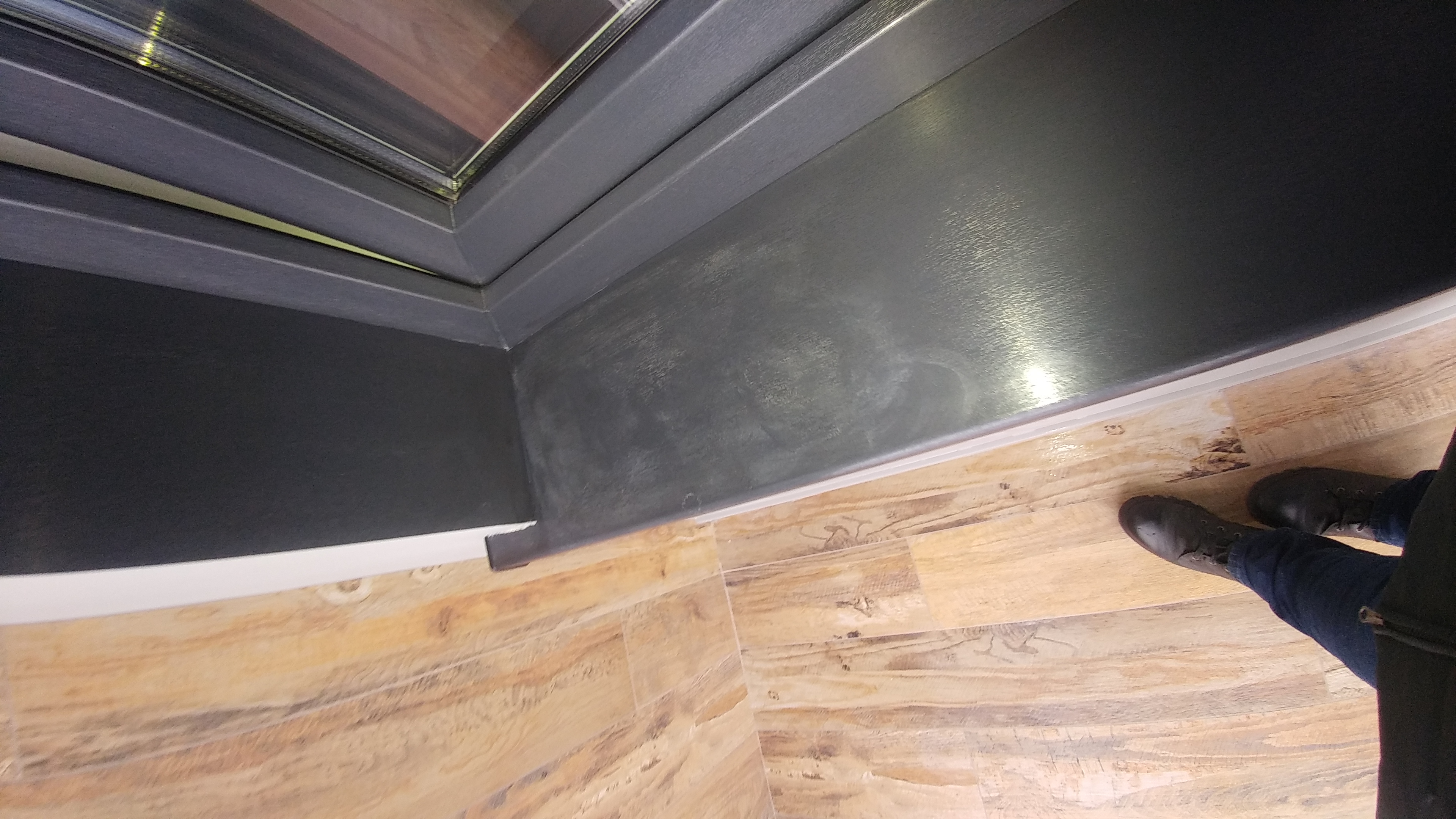

Добрый день! Установила подоконники с ламинацией (антрацит) и при ремонте рабочие подпортили. Потом я полоумок взялась исправлять космофеном. И вот результат. Помогите, пожалуйста, как можно исправить такую ситуацию? Жалко же. Красота после ремонта, а тут такая бяка.
Вопросы специалистам. Спросите тут, если не нашли подходящей темы
Можно покрасить из баллончика краской Feyco или Ilmari. Поищите представителя в своём городе. У нас Feyco и подбирают и закачивают в баллончики на продажу.

Спасибо, попробую. Еще, если можно такой вопрос, нужно ли грунтовать такую поверхность или как-то подготавливать?
Дементий
Сообщения: 86
Поблагодарили: 6 раз
Сообщение Дементий »
Фейко и Енамеру имеют прямую адгезию к данного вида поверхности. Главное обезжирить!

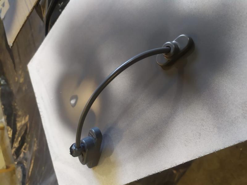

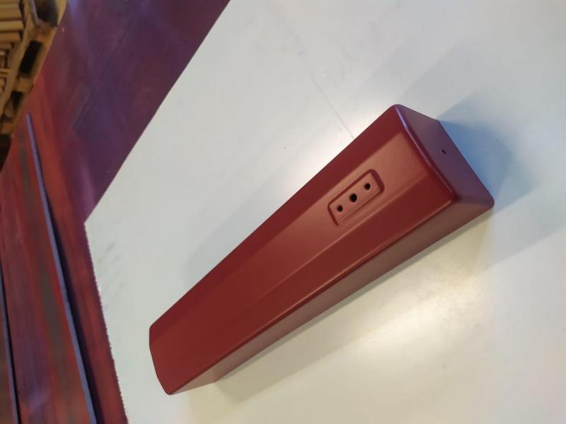

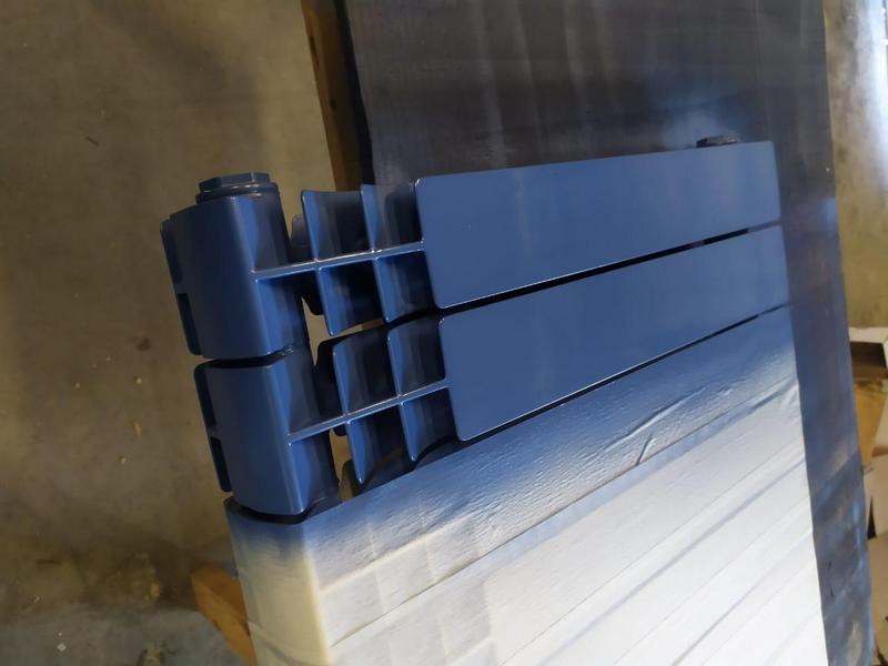

Свежие эксперименты с покраской.
