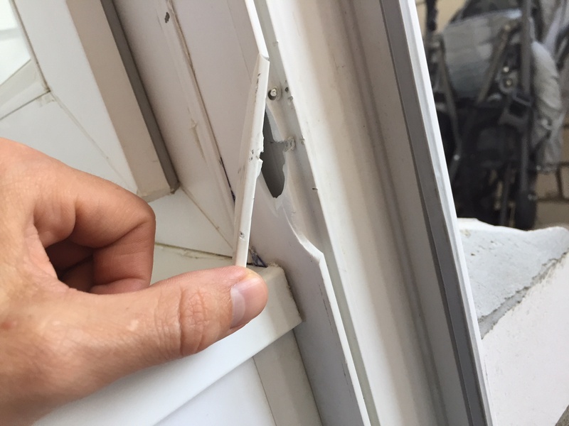

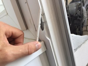

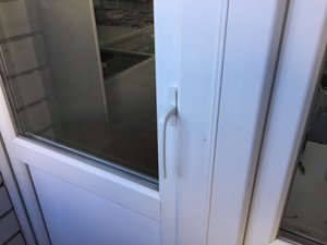

Однако,рассмотрел фото))
Именно так,как я и писал.Сборщик фурнитуры не зафиксировал кронштейн на верхней петле в створочную часть.
"Ушки" соединительной детали расположены горизонтально..

Да, подоконник так и раскололо. Но, ветра в тот день не было! Просто открыли окно и створка упала.Оушен+ писал(а):Вероятно, что порывом сильного ветра или иным воздействием сорвало эту створку с верхней петли и она своей массой рухнула на край подоконника.
Так мне мастер и объяснил.Оушен+ писал(а):Однако,рассмотрел фото))
Угол у петли зимой действительно продувал и створка закрывлась с трудом. Не думал, то она вообще может упасть.igor40in писал(а):А у вас просто вовремя не заметили. Наверняка со створкой были проблемы, но вы вовремя не отреагировали и дождались падения.
Створку нам мастер установил створку на место. Стеклопакет то же заказали, привезут в понедельник. Тогда же склеят створку и заменят подоконник и откосы.igor40in писал(а):Ваши действия:

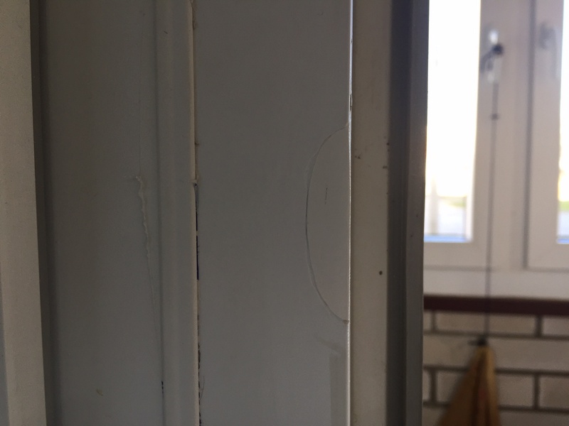

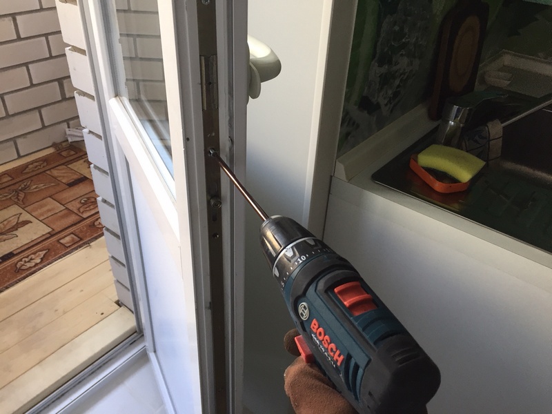

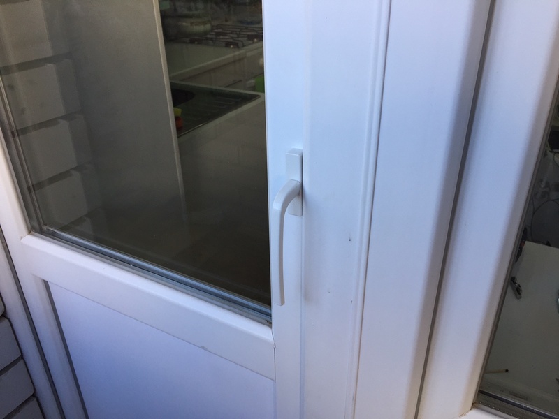

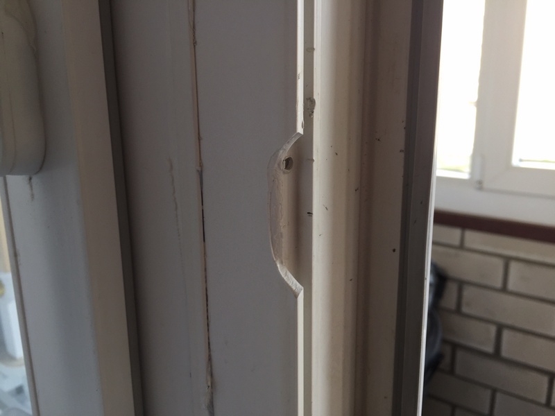

Опять подобная ситуация. Балконная дверь закрылась и клиент вместо того, чтоб попасть домой выбив сэндвич - выбил створку.
Всё исправлял по старой схеме: замена основного запора, чтоб ответки не попали в места сколов пластика.
Затем вклеивание отколотых кусков и вытачивание недостающих. В этот раз обошелся без вплавления паяльником, т.к. цапфы сместились за места сколов и нагрузки на эти участки не будет.
Ну, и в довершении установил двухстороннюю балконную ручку, чтоб подобное не повторялось.
