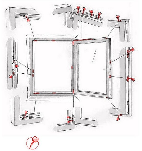

Как смазывать фурнитуру окна?
Смазка наносится на все подвижные элементы, расположенные по периметру окна. Лучше использовать два вида смазок: густую и жидкую. Жидкая подойдёт для закапывания внутрь фурнитуры, густая для нанесения на ответные планки и ножницы поворотно-откидной фурнитуры. Наносить смазку нужно тонким слоем, его достаточно для уменьшения трения. Обильная смазка приведёт к излишнему налипанию уличной пыли.

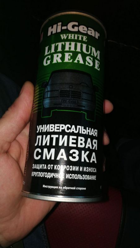

Пока лучшее по системе "цена-качество-поведение" для фурнитуры, 300-400 руб в моих магазах.
У меня пыли в воздухе летает столько, сколько во всех регионах ваших вместе взятых. Поэтому у меня канает только проникающая смазка.

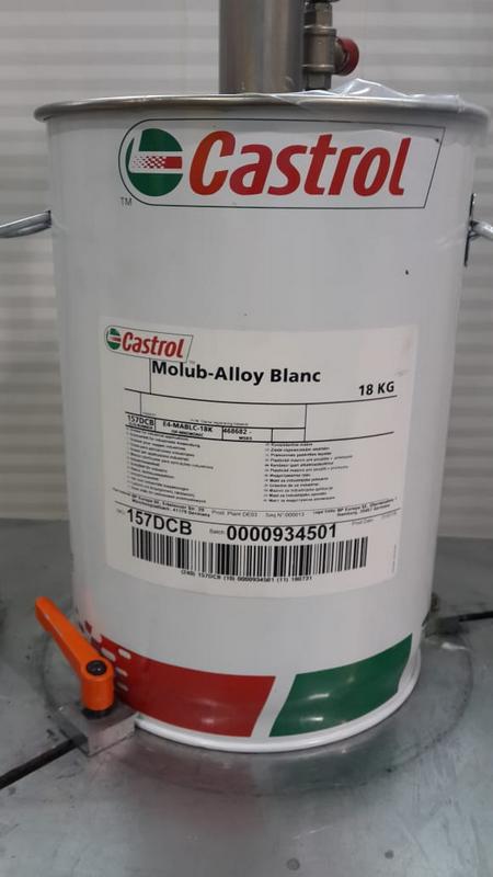

Смазка используемая на заводе Мако.
Смазка фурнитуры окон и дверей
Моя любимая, всегда тюбик Кастрол в чемодане есть.

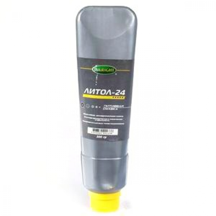

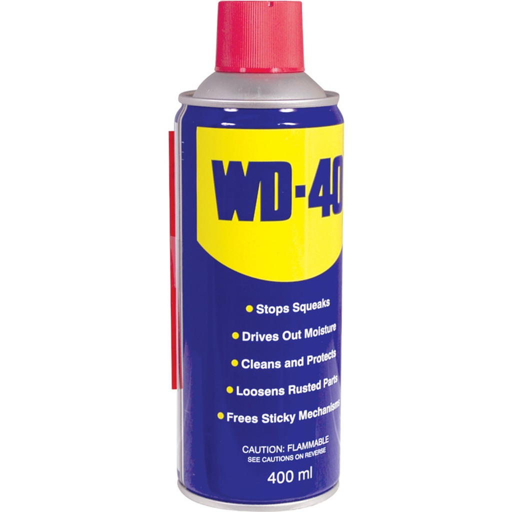

При прыске wd 40 многое меняется в работе фурнитуры, но это больше любительский вариант, хотя эфективный.
Wd40+Литол

промыть ее от грязи в теплой воде с мыльным раствором
Мы для промывки используем WD-40 или аналоги. Отлично смывает старую смазку, даже засохшую.
