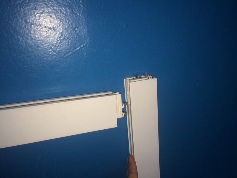

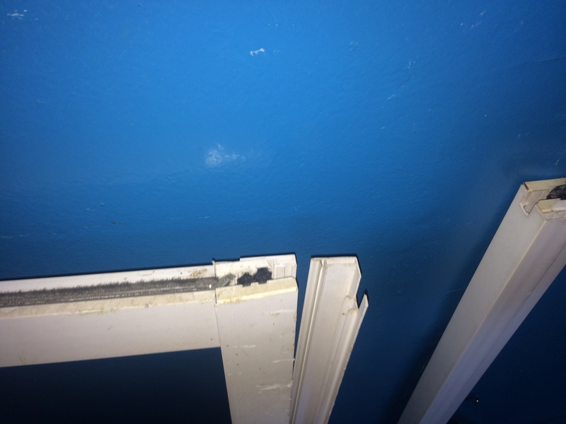

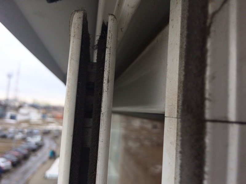

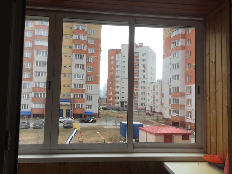

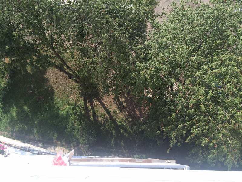

Несколько раз в год сталкиваемся с выпадением створок раздвижных балконных рам на улицу. Случается и на алюминиевых и на пластиковых балконных рамах. На нашей практике без жертв, только на припаркованные машины два раза падали.
Вот последствие падения двух створок рамы Slidors.
Тут под балконом газон и деревья, повезло.

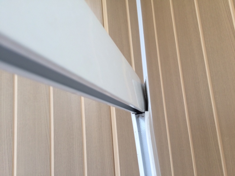

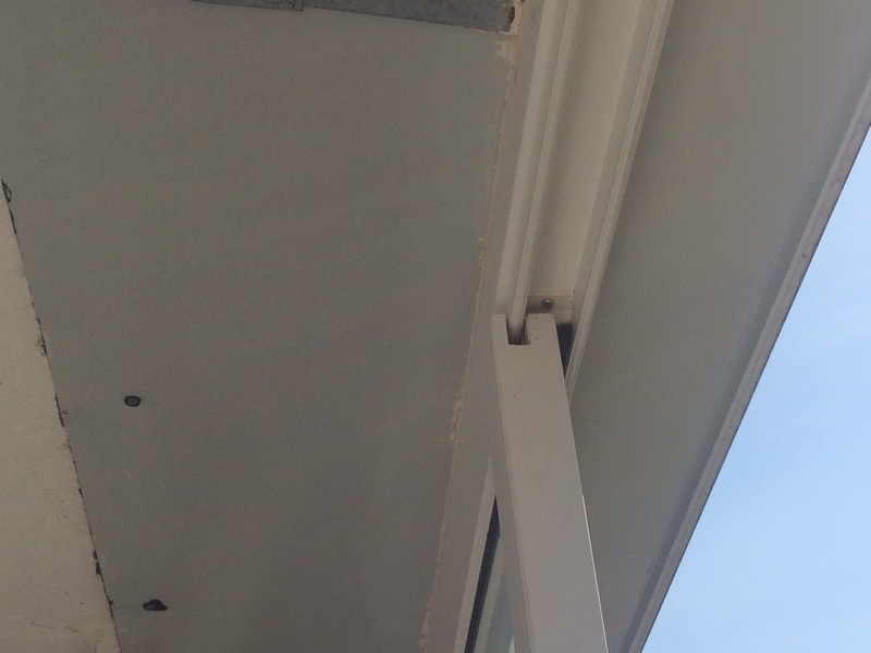

Причина выпадения стандартная- ошибка монтажа Раму растянули по вертикали и две центральные створки выпали, а крайние остались.
Выпадение створок раздвижных балконных рам

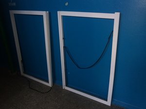

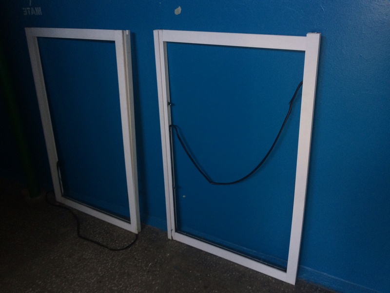

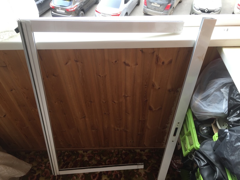

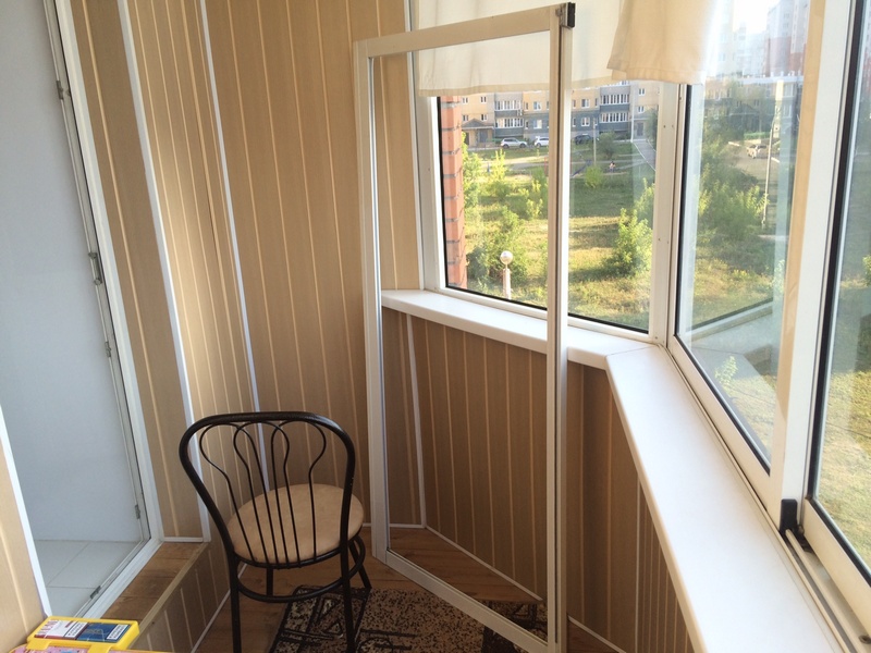

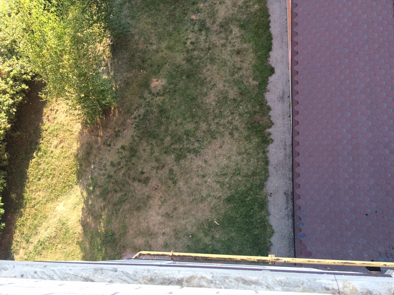

Тоже подкину фотки- выпавшая на улицу створка раздвижной системы Provedal из алюминия.
Тут тоже падение без последствий для окружающих, но просто повезло.
Причина скорее всего в незащёлкнутых фиксаторах створки. Створку кстати удалось починить: выпрямил, заменил стекло, пересобрал и работает.

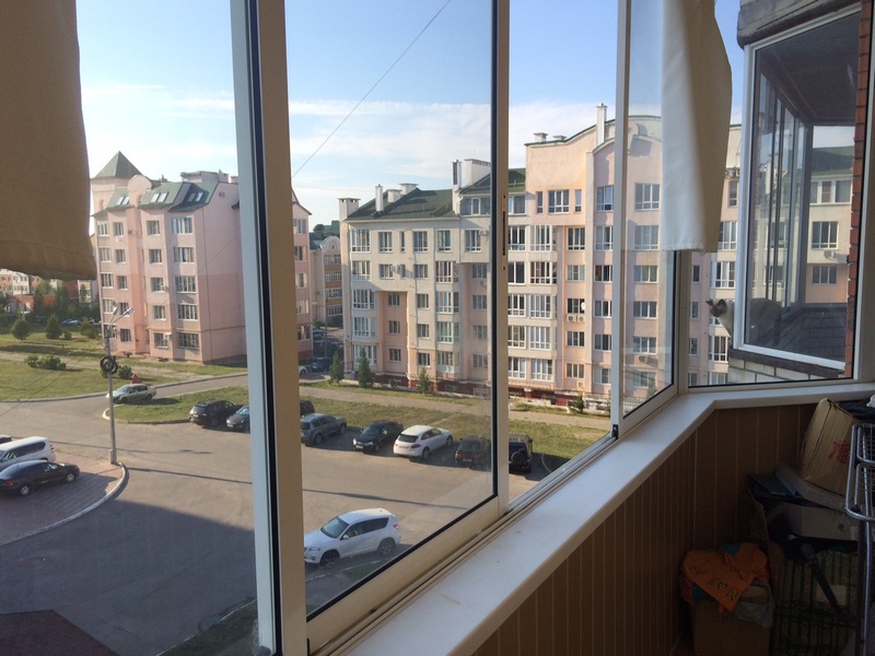

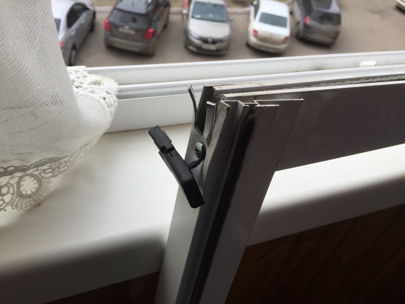

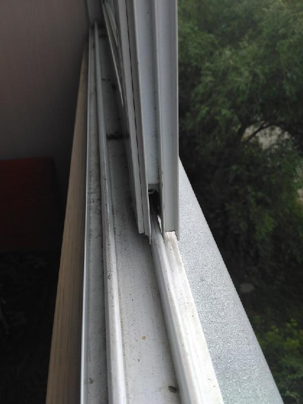

Свежее фото. Ещё одна створка раздвижной балконной рамы пытается выпасть на улицу.
У нас эти выпавшие створки (как и москитные сетки) исчезают почти моментально. Я даже хз, зачем их воровать....

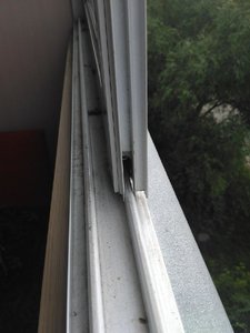

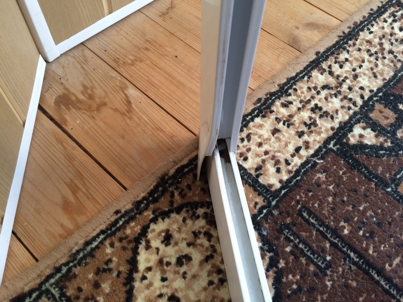

Ну и добавлю что никто не знает что их регулировать нужно, поэтому они проседают жёстко. А если и пластиковых блокираторов нет - то ничто её не удержит.
Выпала створка раздвижной балконной рамы

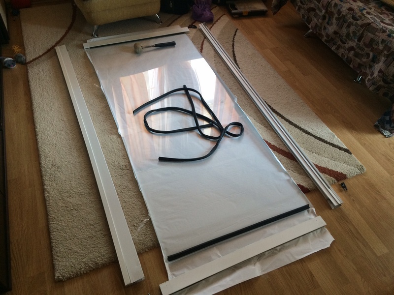

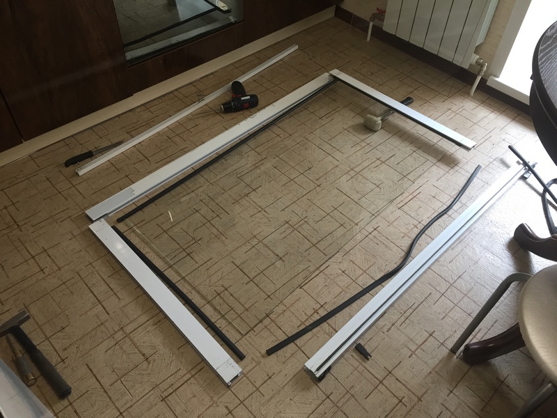

Очередные две выпавшие створки а-ля Provedal. До нас приезжали нескоколько мастеров - предложили замену рамы либо створок.
Мы подправили профиль, заменили кое-какие детали и установили новые стёкла. Рама работает как новая - ремонт с доставкой стёкол занял 3 часа - клиент доволен!
