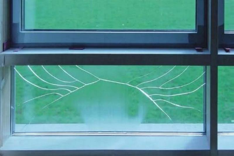

Термошок – это явление разрушения стекла из-за наличия на нем градиента температур, возникающего из-за неравномерного нагрева одной или нескольких частей стекла (солнечное излучение, «тепловой мешок», темная пленка на самом стекле). В результате градиента температур и обусловленного нагревом расширения в стекле возникают напряжения, которые и приводят к разрушению.
Определить причину разрушения стеклопакета
Пример термошока стекла.

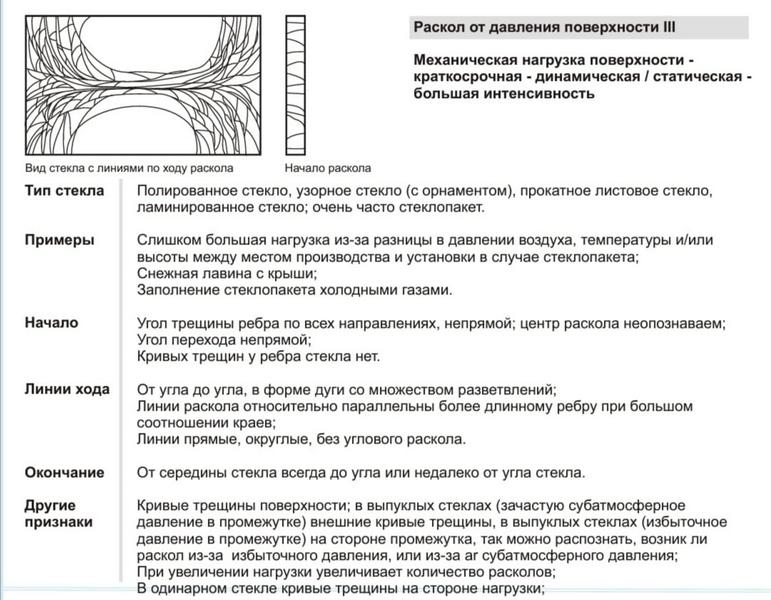

Мнение моё:
1. установка на подоконнике нагревательных приборов
2 окно находится на солнечной стороне и на подоконнике лежали посторонние предметы (подушки, мягкие игрушки и т.д.) закрывающие 1/4 нижней части стеклопакета
