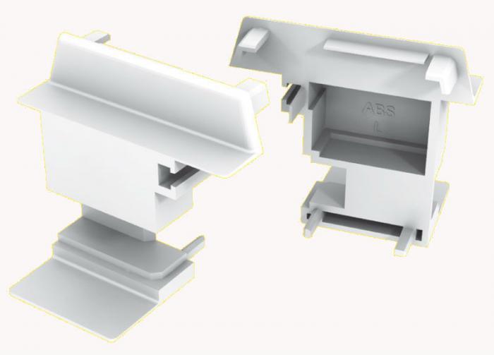

Андрей писал(а): И, что за лепестки? Можно подробнее...
"Лепесток" - жаргонное словечко, извините. Правильное название: штульповая заглушка. Состоит из комплекта верхней и нижней части и содержит в себе лепесток, позволяющий перекрыть маленькую щель между рамой и створкой внизу и вверху в закрытом состоянии. Для каждой марки профиля свои заглушки.

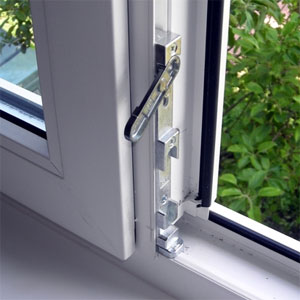

Кстати, раз уж разговор об этом зашёл. Есть преимущества штульпового механизма перед штульповым шпингалетом (тот, что на видео)? Знакомы монтажник утверждает, что штульповый шпингалет (конкретно у Мако) имеет меньший прижим и большую вероятность продувания.

mitbka писал(а):Кстати, раз уж разговор об этом зашёл. Есть преимущества штульпового механизма перед штульповым шпингалетом (тот, что на видео)? Знакомы монтажник утверждает, что штульповый шпингалет (конкретно у Мако) имеет меньший прижим и большую вероятность продувания.
То же интересно. Как понимаю, мне везде предлагали только фтульповый шпингалет. А есть ещё какие то нюансы?
Штульповое открывание створок. Есть ли проблемы?
Андрей писал(а): То же интересно. Как понимаю, мне везде предлагали только фтульповый шпингалет. А есть ещё какие то нюансы?
Отличия такие:
Шпингалет - это самый простой вариант для механизма штульпового окна. Шпингалет крепится на нижнюю и верхнюю часть створки на пассивную створку. Активная створка открывается и закрывается с помощью ручки. А вот пассивную створку можно открыть лишь путем открывания-закрывания шпингалета, ручки там нет. Шпингалета два, соответственно, открывать нужно оба.
Штульповый механизм открывает пассивную створку одним движением, приводя в движение тягу, открывающую оба запора одновременно. По активной створке изменений нет.

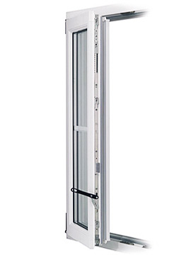

Створки можно открыть только по очереди в определённом порядке (активная и затем пассивная). Пассивная может быть только поворотной. Москитную сетку придётся делать на обе створки цельную. Соответственно при таком большом размере на сетке нужна перемычка для жесткости. Тот же импост от которого мы избавились на нкне :cry:

Я знаю только одну проблему, это хрупкость лепестка.

О каком лепестке речь? И в чём проблема?

Тулуп писал(а): О каком лепестке речь? И в чём проблема?
На первом фото вверху темы, проблема в том что уголок у него из тонкого пластика и на морозе легко ломается.

Ни разу не сталкивался. Ни работая на производстве, ни занимаясь ремонтом окон.
На моей памяти лепесток ломался только тогда, когда монтажник во время демонтажа или переноски створки ставил её на угол.
