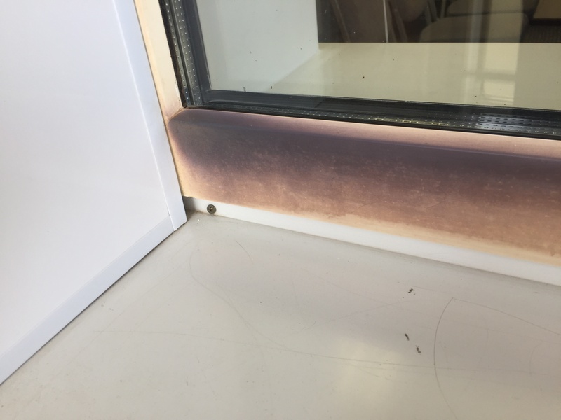

Вот, с чем недавно столкнулся на осмотре:
https://youtu.be/hnHO-LALkhM

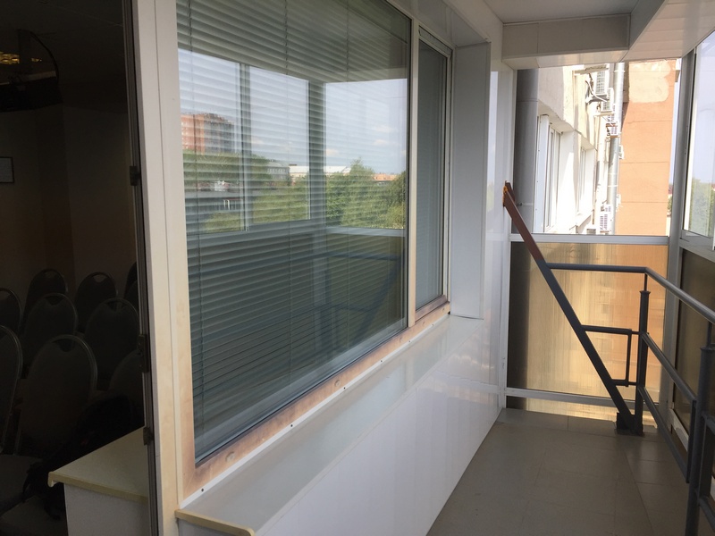

Окна Veka установлены лет 10 назад в гостинице на застеклённом балконе с солнечной стороны. По словам администратора: потемнели постепенно за пару лет. Ваше мнение?
Потемнел профиль пластикового окна. В чём причина?

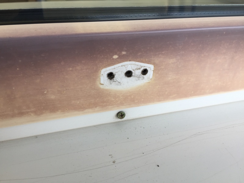

Похоже, что хлоркой мыли - следы характерные.

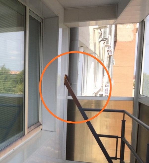

Можно увидеть что металокаркас сделан из черного металла, который подвергается коррозии. Возможно что балкон усилен этим металлом, и был не сразу застеклен. При осадках ржавая вода попадала на окно и результат на лицо, на дальних окнах таких потемнений нет, они белые до сих пор. Второй вариант это хлорсодержащие очистители которыми отмывали окна. И третий вариант на этом окне раньше стояла антивандальная решетка из металла.
Так от хлорки все такими были бы, верхняя часть то не такая черная. Странно... первая мысль, что феном перестарались, когда пленку отодрать хотели старую.

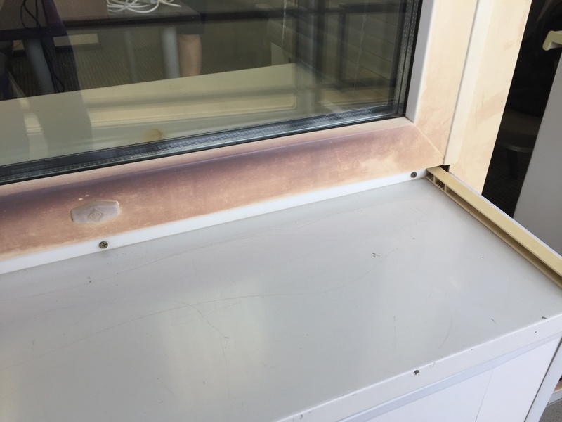

По моим наблюдениям цвет меняется сильнее при взаимодействии хлорки с ультрафиолетом. Сверху солнце меньше попадает - изменение цвета меньше.
