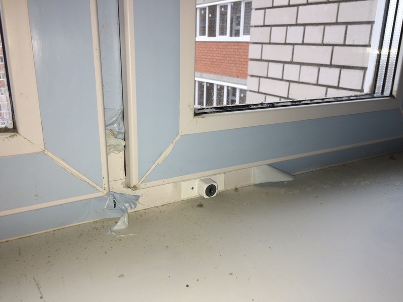

Насчет полного комплекта или неполного точно не скажу, недопоняла. На одном окне створка закрывающейся рамы, я кобы, меньше положенного по замерам .Дует очень сильно в районе крепежа по всей длине рамы,я аж заклетла бумажным скотчем на зиму.

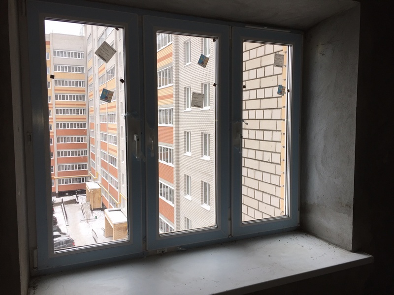

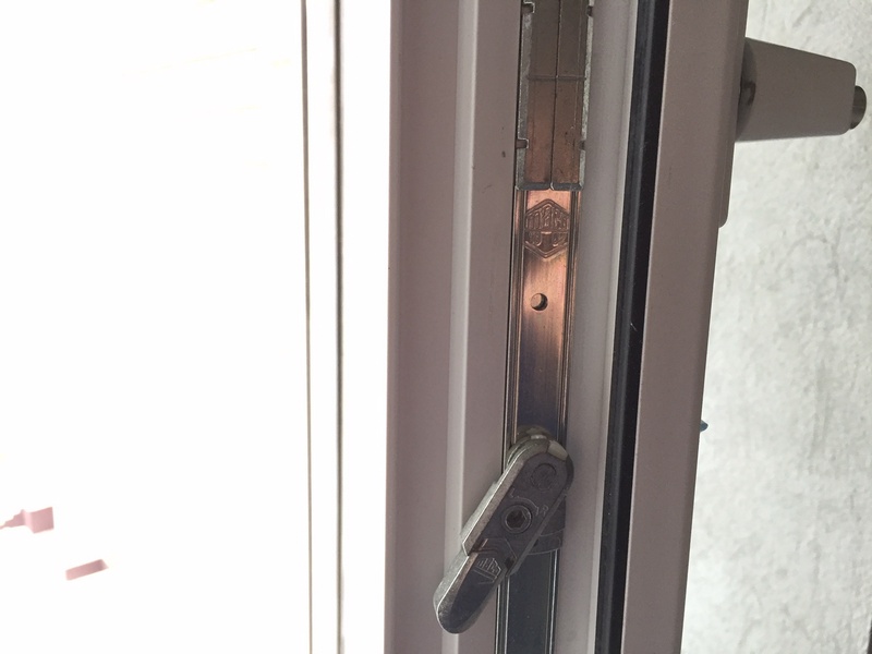

Работал в городе-спутнике Новочебоксарске и наткнулся на целый дом с однокамерными пакетами. Первый застройщик обанкротился, достраивал другой и видно, что экономили на всём. Райончик состоит из нескольких однотипных домов и думаю они все такие. Надо визитки там раскидать по замене на двухкамерные и установку приточных клапанов - с конденсатом явно проблемы будут.
Фурнитура Roto OK.

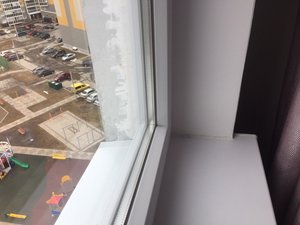

Такие окошки от застройщика попались.

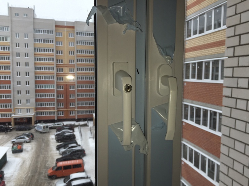

Одна из чебоксарских новостроек. Фурнитура Maco, приточные клапана Аэрбокс Комфорт, ручки с ключом и детские замки BSL. Полный фарш ;)

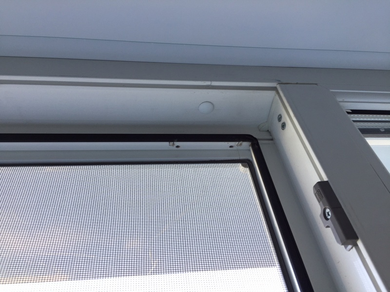

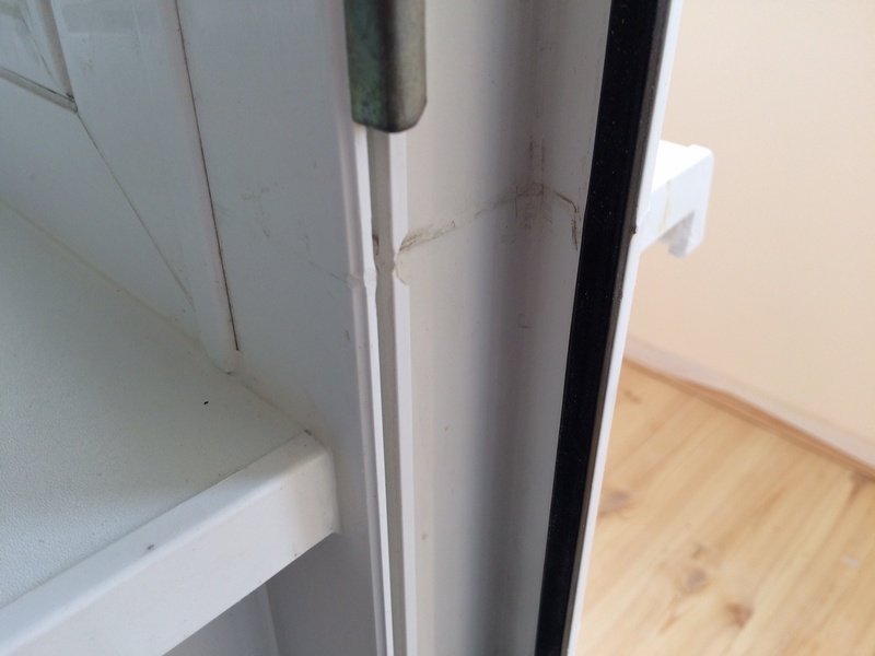

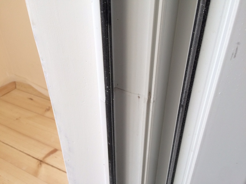

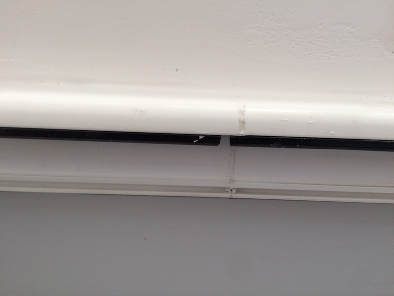

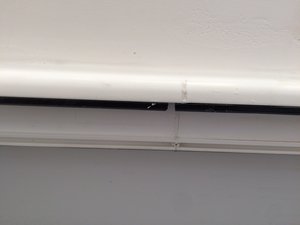

Вот такая балконная дверь попалась в новостройке:
Рама распилена в центре с каждой стороны и склеена. Створка нормальная.
Качество остекления в новостройках. Менять или ремонтировать?

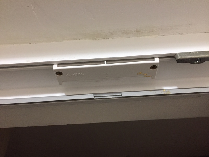

Это клапан в новостройке. Поставили пол клапана и прорезали под эту половинку треть уплотнителя из необходимого. Главное показать, что клапана есть для сдачи дома. А то, что толку от них нет - не имеет значения.

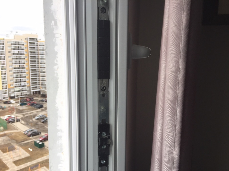

Окна от застройщика. Два средних прижима в центре балконной двери. Больше нет :?
