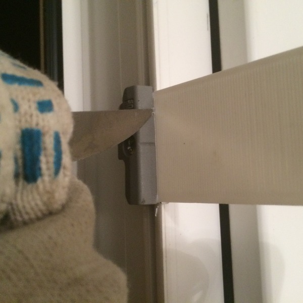

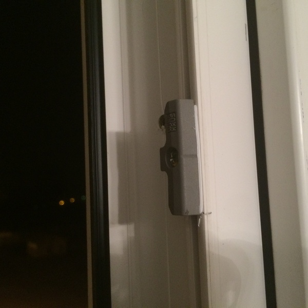

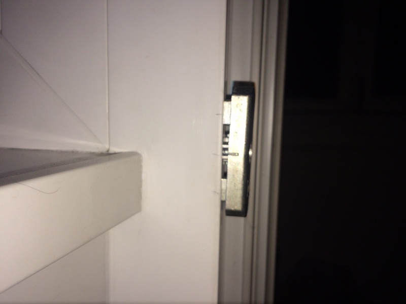

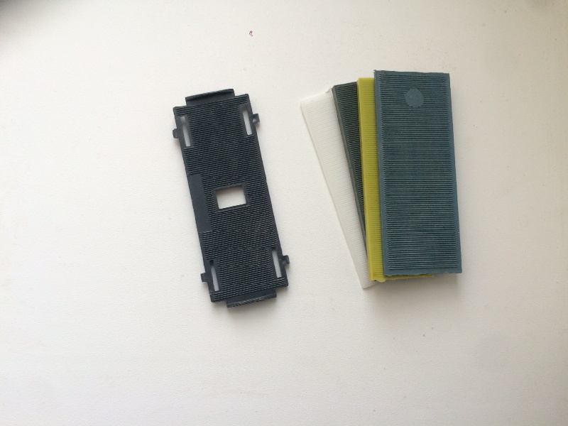

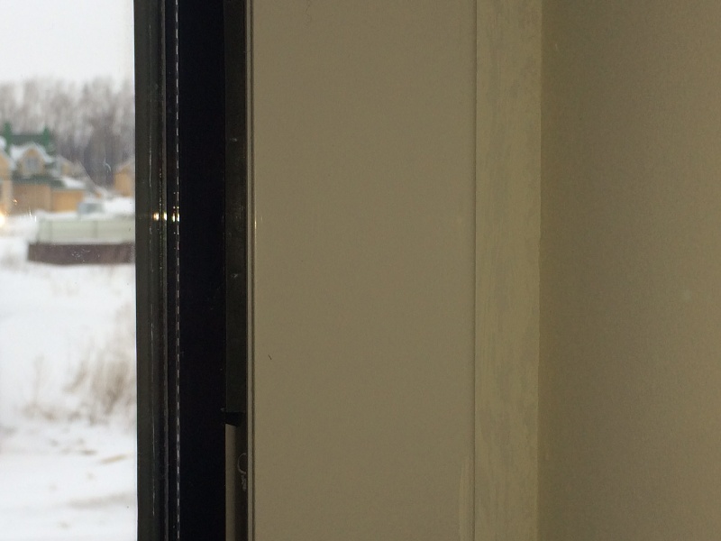

Простое решение для смещения ответной планки в сторону створки, если не достаёт цапфа. Когда регулировка фурнитуры не даёт результата.

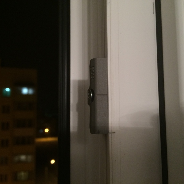

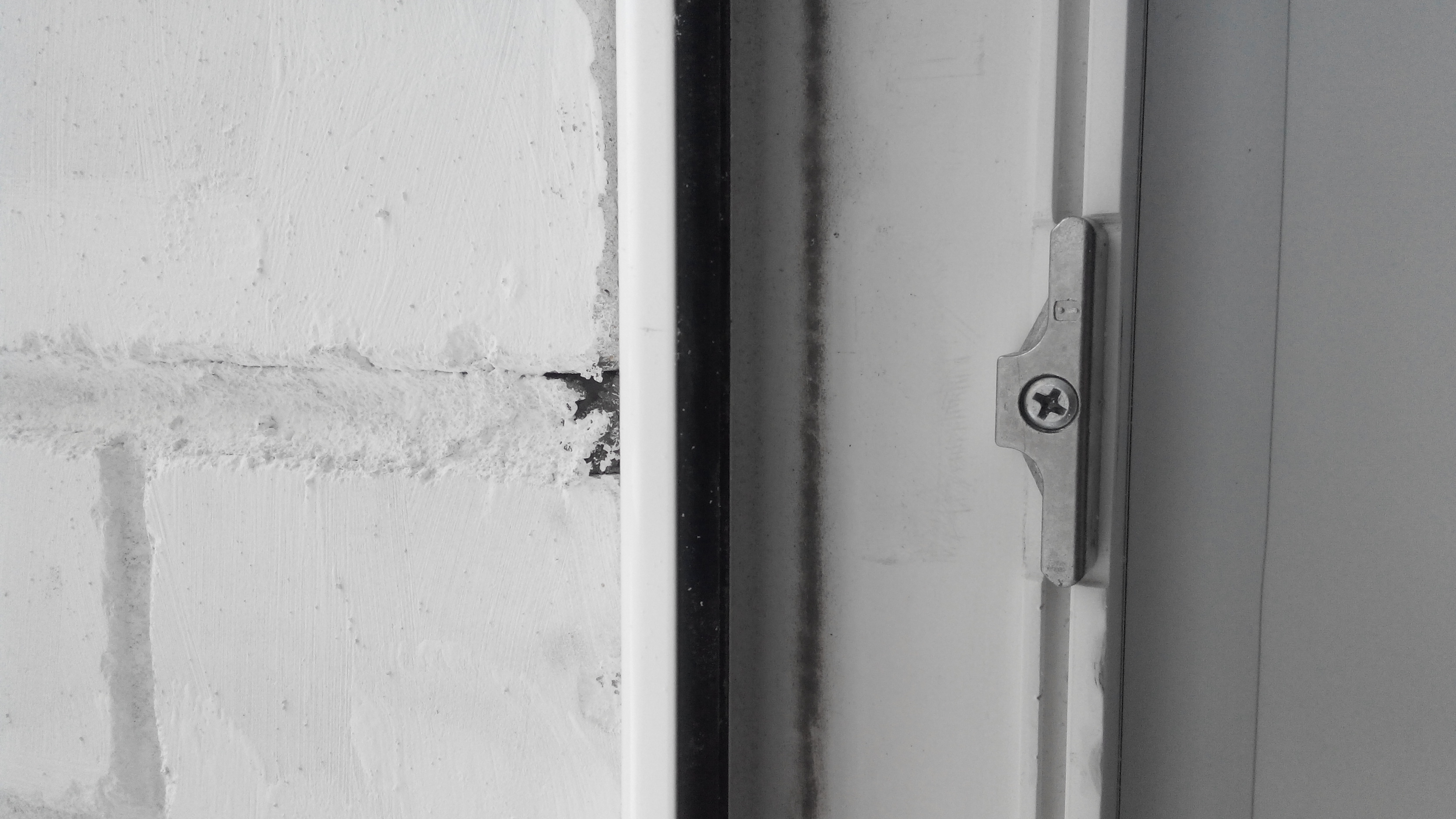

Ослабляем саморез ответной планки. Просовываем белую рихтовочную подкладку между рамой и ответной планкой и затягиваем саморез. Острым ножом процарапываем бороздку в подкладке по краю ответной планки. Отламываем подкладку по проделанной бороздке.
Ответная планка сдвинута примерно на 1мм. Более того она стоИт под наклоном, что при необходимости ещё и увеличивает прижим, если на цапфе он уже выкручен на максимум. Белая пластина практически не заметна и если не акцентировать на этом внимание клиента, то манипуляция останется незаметной.

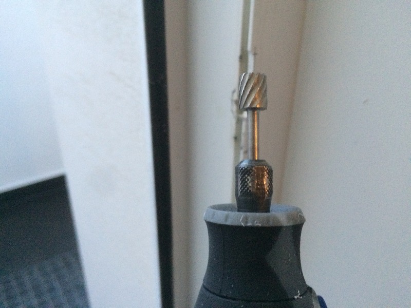

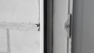

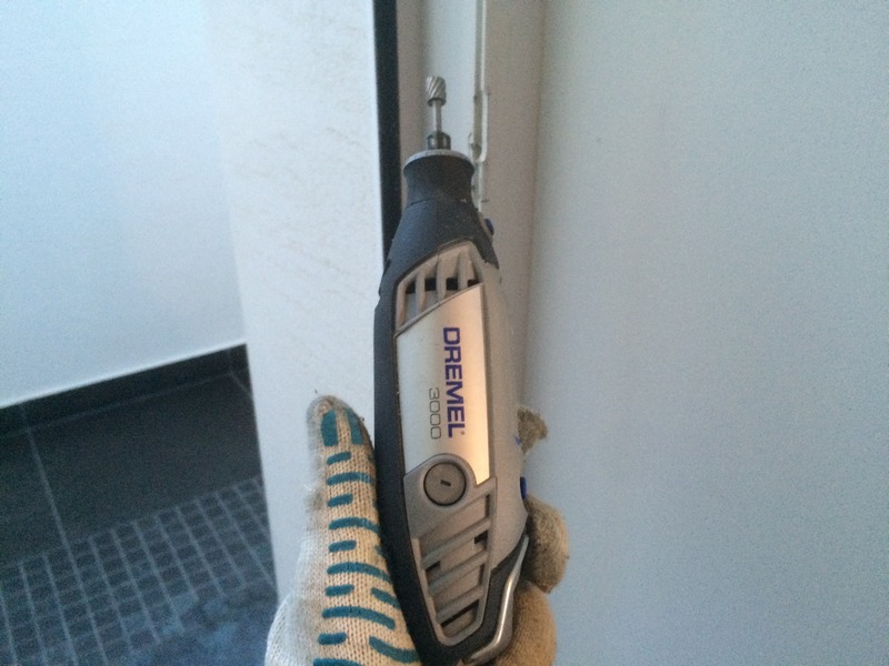

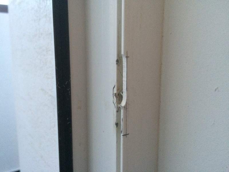

Этот способ я применяю том случае, когда с помощью регулировки фурнитуру не удаётся избавиться от касания створки о ответную планку. Обычно вызов начинается с жалобы на продувание через створку. Приезжая, обнаруживаю отсутствие ответной планки. Ставлю ответку, но не тут то было- створка не закрывается, а створка уже максимально смещена в сторону петель. Предприимчивые "коллеги" проводя регулировку в тёплое время года ни найдя другого решения просто сняли ответку.
Суть проста, но работа спорится если в наличии есть гравер (минидрель, бормашинка). Размечаем карандашом сколько пластика нужно снять с рамы и аккуратно снимаем фрезой пластик. Наловчился делать аккуратно. Но, при необходимости можно подправить зазор между ПВХ и ответкой герметиком. Отмечу, что данную процедуру надо обязательно согласовать с клиентом. Не все к этому относятся с пониманием и тогда надо искать другое решение.

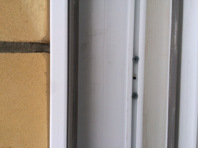

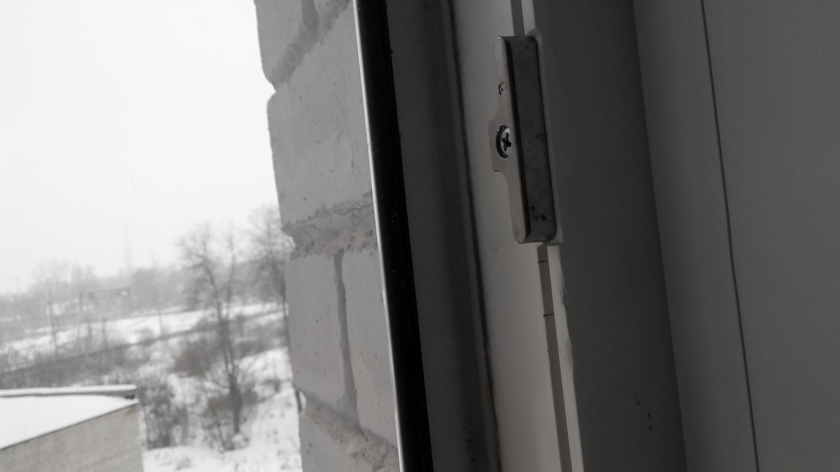

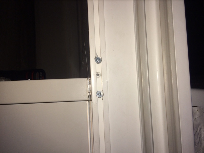

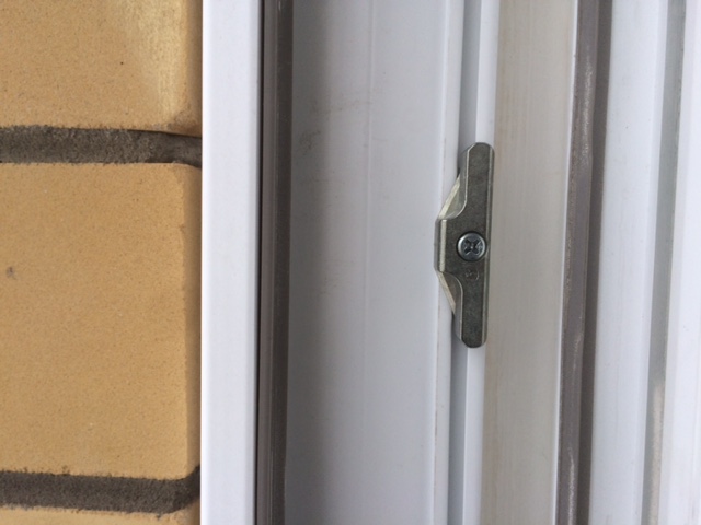

Ещё один способ смещения ответной планки к створке. Иногда вкручиваю под ответку маленькие саморезы:

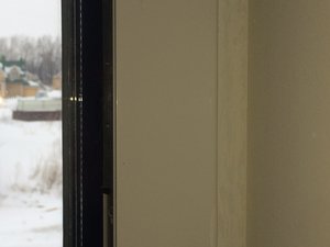

Вот ещё одно распространённое решение. Надо снять штапик со створки, с той стороны где цапфа не достаёт до ответной планки.
Напротив ответной планки установить фальцевую подкладку и выгнуть створку в сторону ответной планки добавлением дистанционных подкладок.
Убедившись, что зацеп обеспечен, установить штапик на место.
Этот способ можно использовать совместно с приведёнными выше в особо тяжелых случаях.

Делал также, но только напильником. Выходит достаточно долго. Поэтому хочу купить гравер.
А этот гравер подойдет для резки фурнитуры? И подходят ли к нему неДремелевские насадки? А то родные слишком дорогие.
Сместить ответную планку от створки
Да, подходит. Надо только диск пильный по металлу.
Подходят. У меня родных уже почти нет- закончились. Все последние заказывал на Аliexpress. Надо только смотреть, чтоб они на дремель шли.

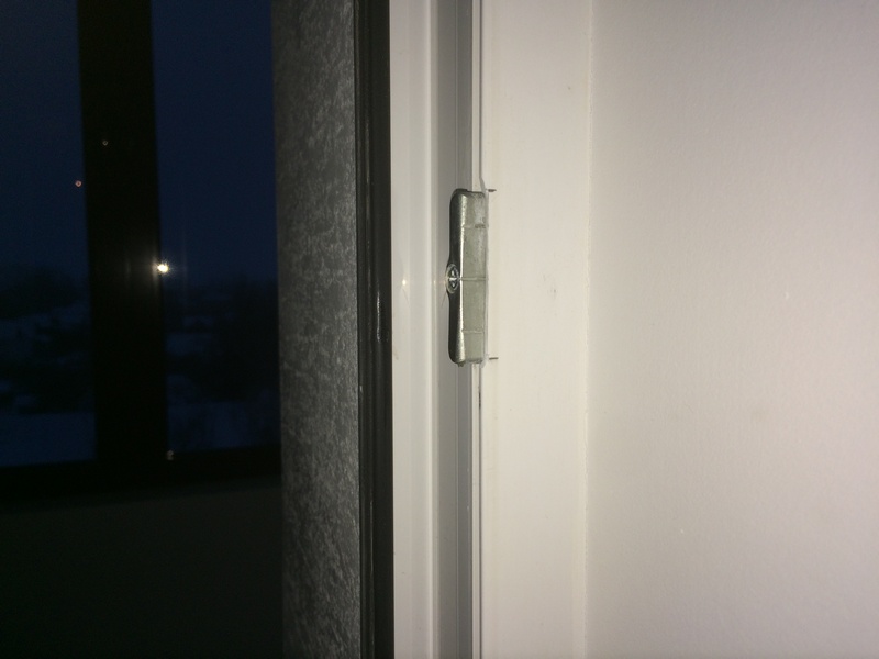

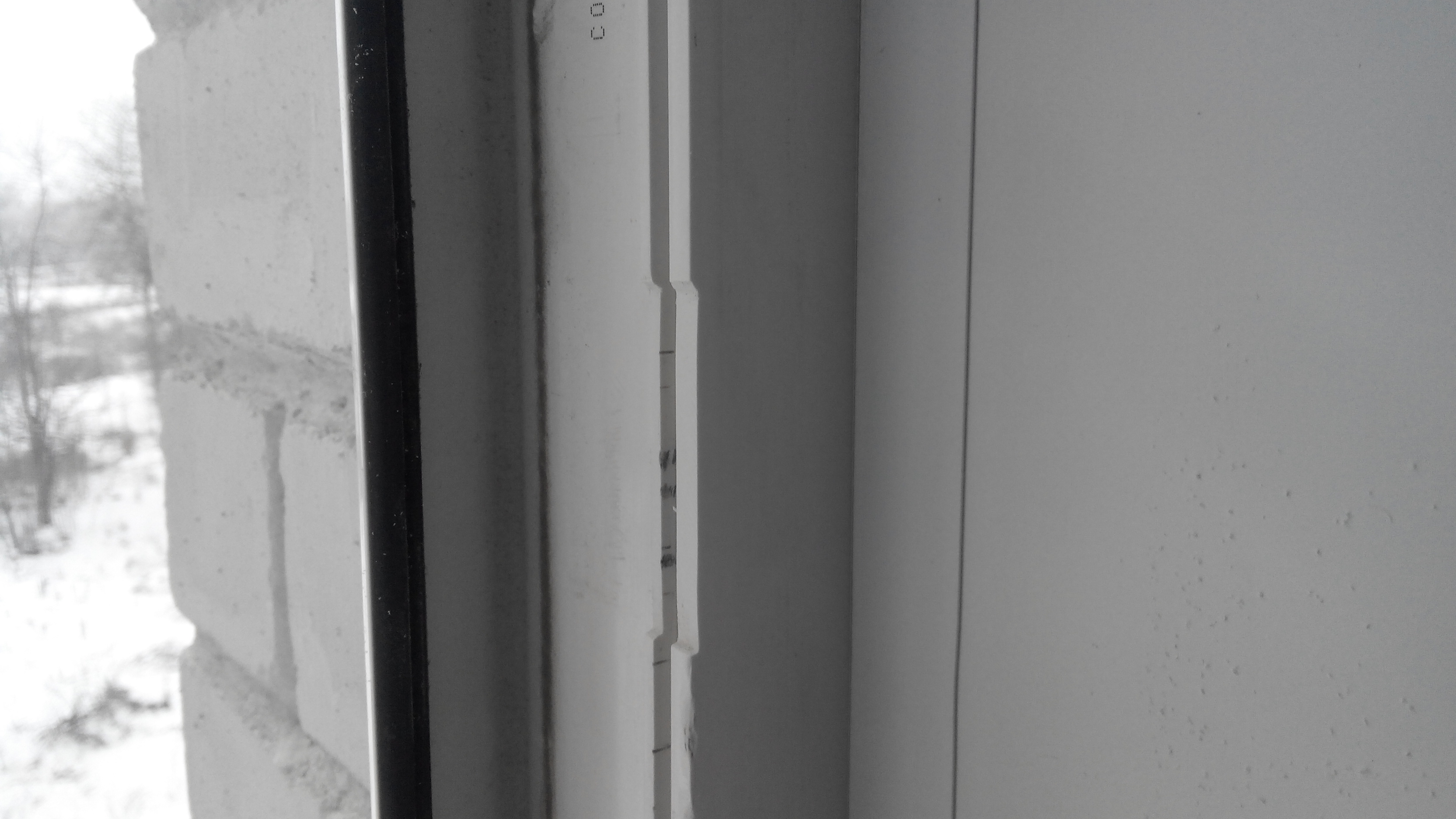

Вот фотки изготовления канавки для отв. планки при помощи напильника
Напильником долго, амплитуда движения получается короткая. Дремелем делается за несколько секунд. Но, ручной труд выше ценится

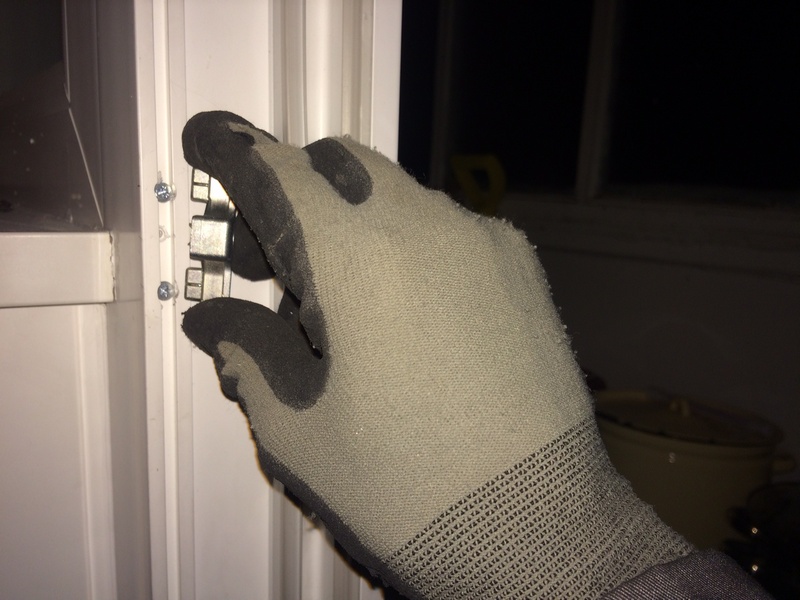

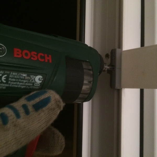

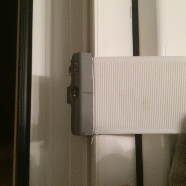

Сделал более удачные фотографии варианта с саморезами.
Для улучшения регулировки выдвижения ответной планки перед вкручиванием саморезов лучше расширить фурнитурный паз сверлом, тогда шляпка самореза его не задевает и двигается свободно.
