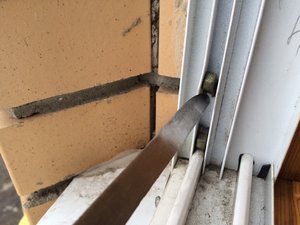

Имеем сломанную ответную часть замка раздвижной балконной рамы Provedal.

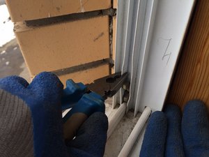

Устанавливается она в паз при сборке рамы и штатно не снимается. На мой взгляд странное решение...разработчик решил, что она вечная? Для того, чтоб её снять и поставить замену необходимо плоскогубцами, стараясь не портить покраску, расширить паз.
Затем берём ответную часть замка и немного подтачиваем её напильником или бормашинкой, чтоб легче вставлялась. Ответная часть, по крайней мере у нас, отдельно не продаётся и покупается в комплекте с замком.
Затем вбиваем ответную планку в паз. Я использовал стамеску и молоток.
Осталось только выпрямить паз и установить ответную планку на нужное место.
