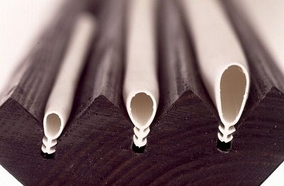

Euro-strip - то торговая марка трубчатого уплотнителя, выпускаемого заводом Varnamo в составе концерна Trelleborg. Есть как силиконовый, так и EPDM. Силиконовый дороже, заявленный срок службы - 10 лет. EPDM дешевле, срок службы - 15 лет. Силиконовые уплотнители неизменны в большом диапазоне температур, но боятся абразивов и быстро трескаются от мельчайших проколов. Ёлочка на хвостовике рассчитана на паз 3,2 мм. Причём, паз должен располагаться под 45 градусов к наплаву. Он предназначен для деревянных окон, но я встречал и на ПВХ, даже на порталах. Как правило, у заказчиков искавших подешевле.
