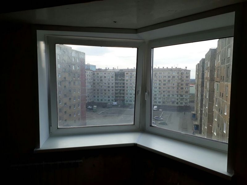

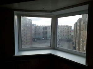

Мы вклеивали на силикон для структурного остекления Dow Corning 995.
