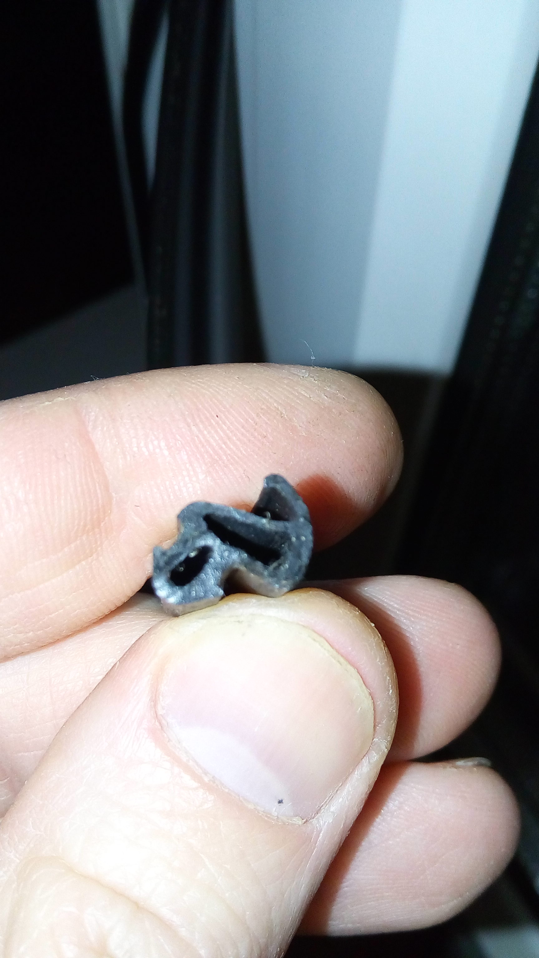

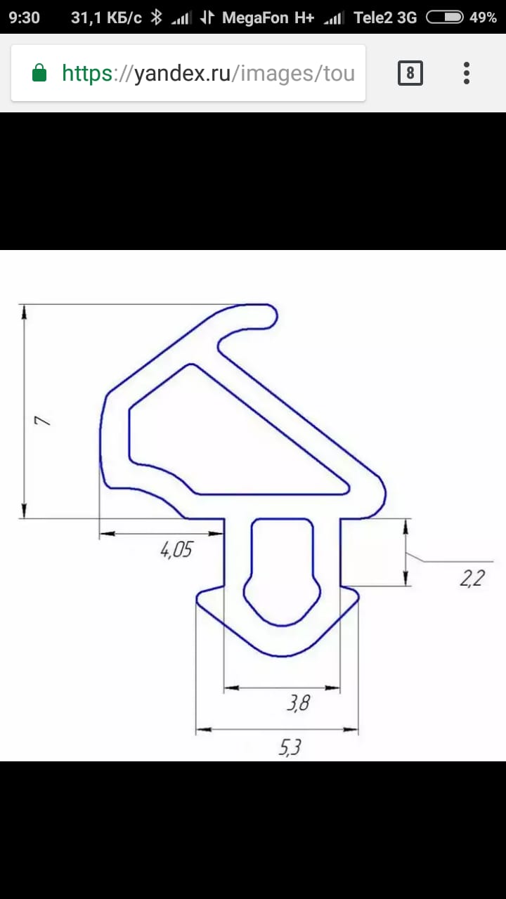

У меня есть ql-3053 белый по 44 р./метр в наличии. Могу отправить.
Определяем уплотнитель
Плахотнюк Андрей писал(а): У меня есть ql-3053 белый по 44 р./метр в наличии. Могу отправить.
Отлично. Если у себя завтра не найду, то обсудим!
Был опыт применения уплотнителя евро стрит в таких окнах.Главное это подобрать нужный диаметр трубчатого уплотнителя. А также убедиться в предварительном осмотре что ножка трубчатого уплотнителя хорошо встает в пазы.
Оушен+, значит только эксперимент...

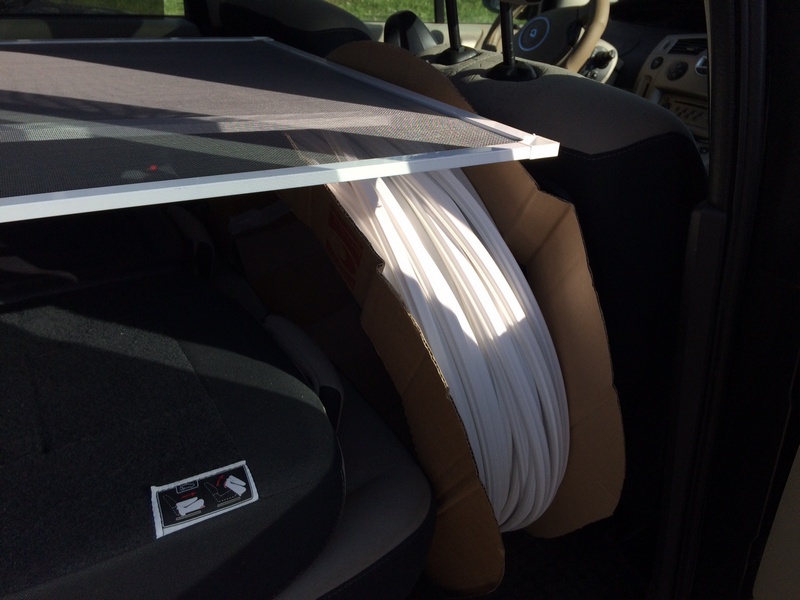

Нашел в Чебоксарах нарезку в наличии. Немного дороже, но под рукой и докупить могу хоть пару метров если не хватит.

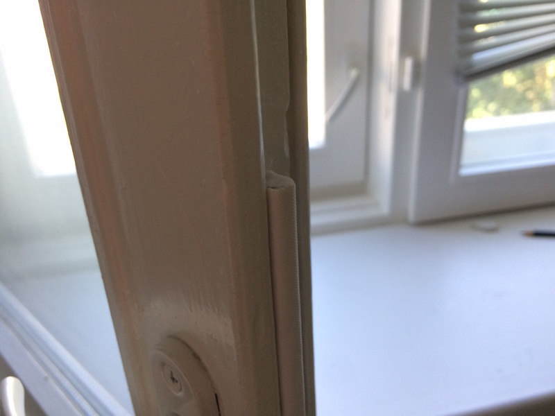

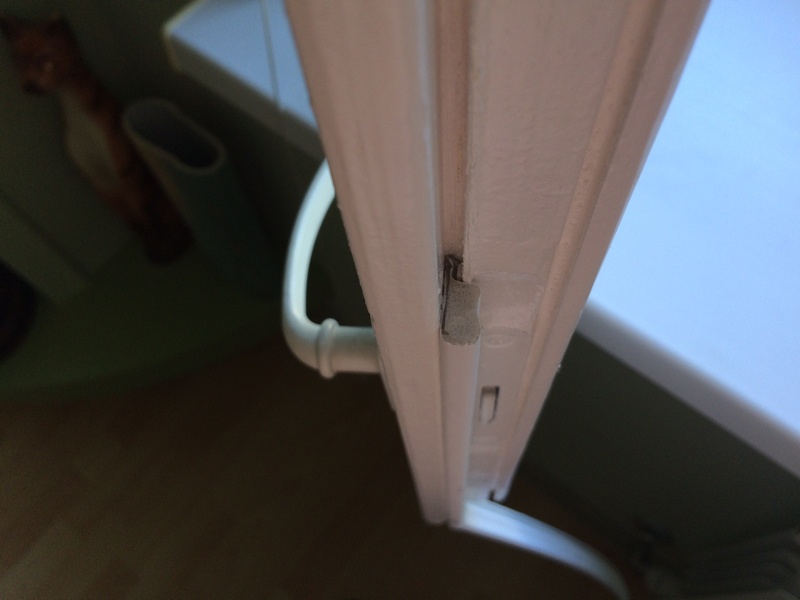

Сегодня поменяли уплотнитель. Подобрал я всё же не совсем верно ql-3053 был немного шире чем нужно.
Судя по всему нужен был ql-3072 или ql-3079. Уплотнитель встал нормально, просто выступал на пару миллиметров и некоторые замки пришлось расточить, где туго было.

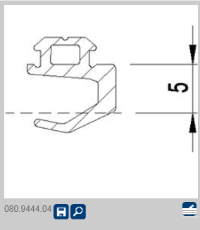

Парни, помогите найти аналог уплотнителя.
уплотнитель третьего контура поворотно-откидной створки Reynaers CS77-HI
Его артикул 080.9444.04.
Оригинал дорогой 74 евро за 100 метров. И срок поставки от месяца.

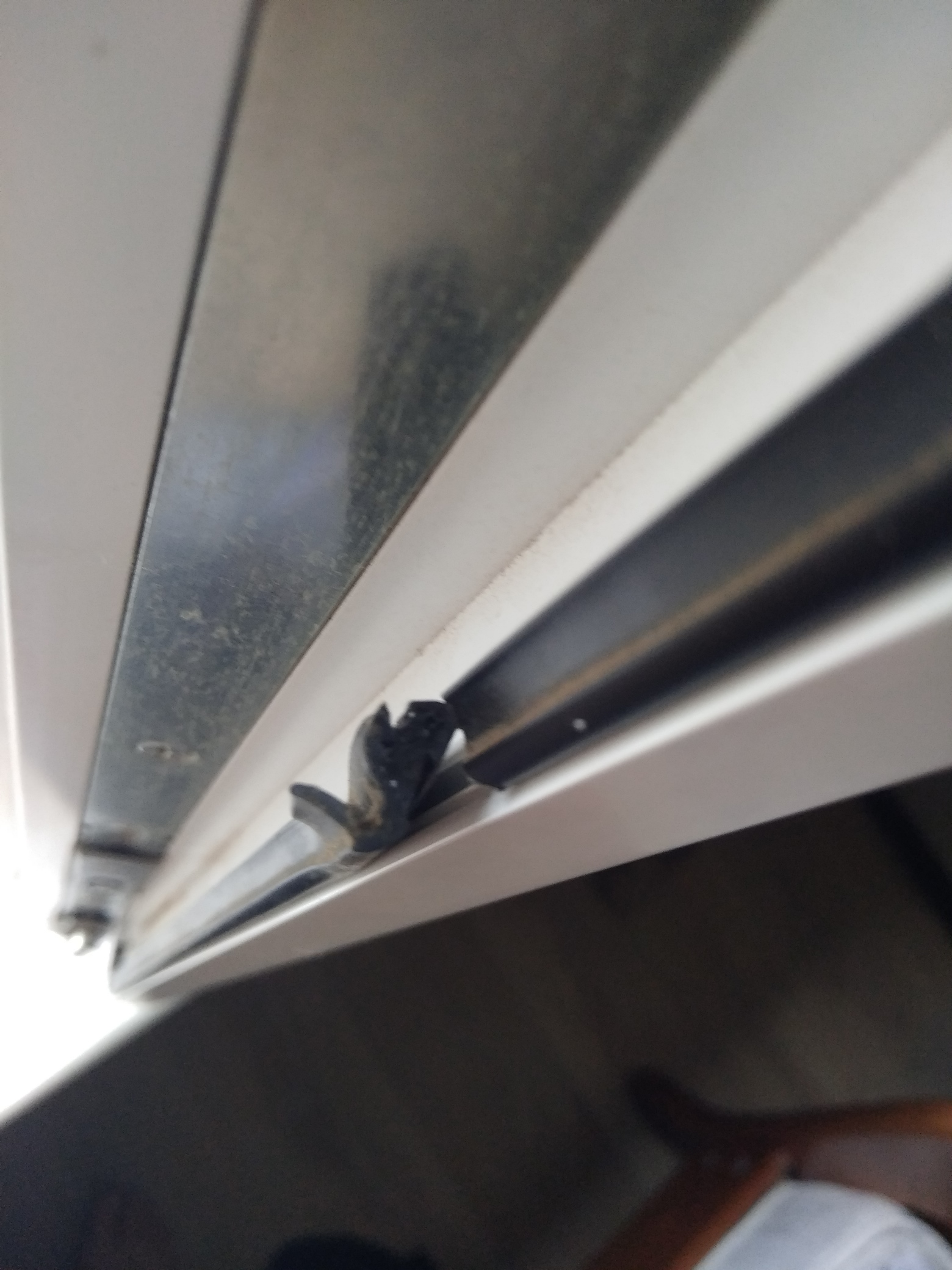

Сообщение platon »
Всем день добрый. На что можно поменять данный уплотнитель, стоял на профиле Artek, идёт продув снизу створки, окна регулировал, переводил режимы на зиму, все равно идёт поддув.
platon, заменить можно например на уплотнитель KBE 228 или Q-Lon Shlegel. Вот только в уплотнителе ли дело... Причин продува может быть множество. Возможно, необходима установка дополнительного среднего запора, восстановление геометрии створки или КАЧЕСТВЕННАЯ регулировка. И вот вам про зимний прижим чтиво.
platon
Сообщения: 4
Зарегистрирован: 28 дек 2017 09:21
Сообщение platon »
mitbka писал(а): platon, заменить можно например на уплотнитель KBE 228 или Q-Lon Shlegel. Вот только в уплотнителе ли дело... Причин продува может быть множество. Возможно, необходима установка дополнительного среднего запора, восстановление геометрии створки или КАЧЕСТВЕННАЯ регулировка. И вот вам про зимний прижим чтиво.
По поводу установки среднего запора, тоже думал, но идея отпала в виду того что ширина створки менее 600 мм (560мм), регулировку производил.
platon, тогда пробуйте КБЕ 228 или 229.

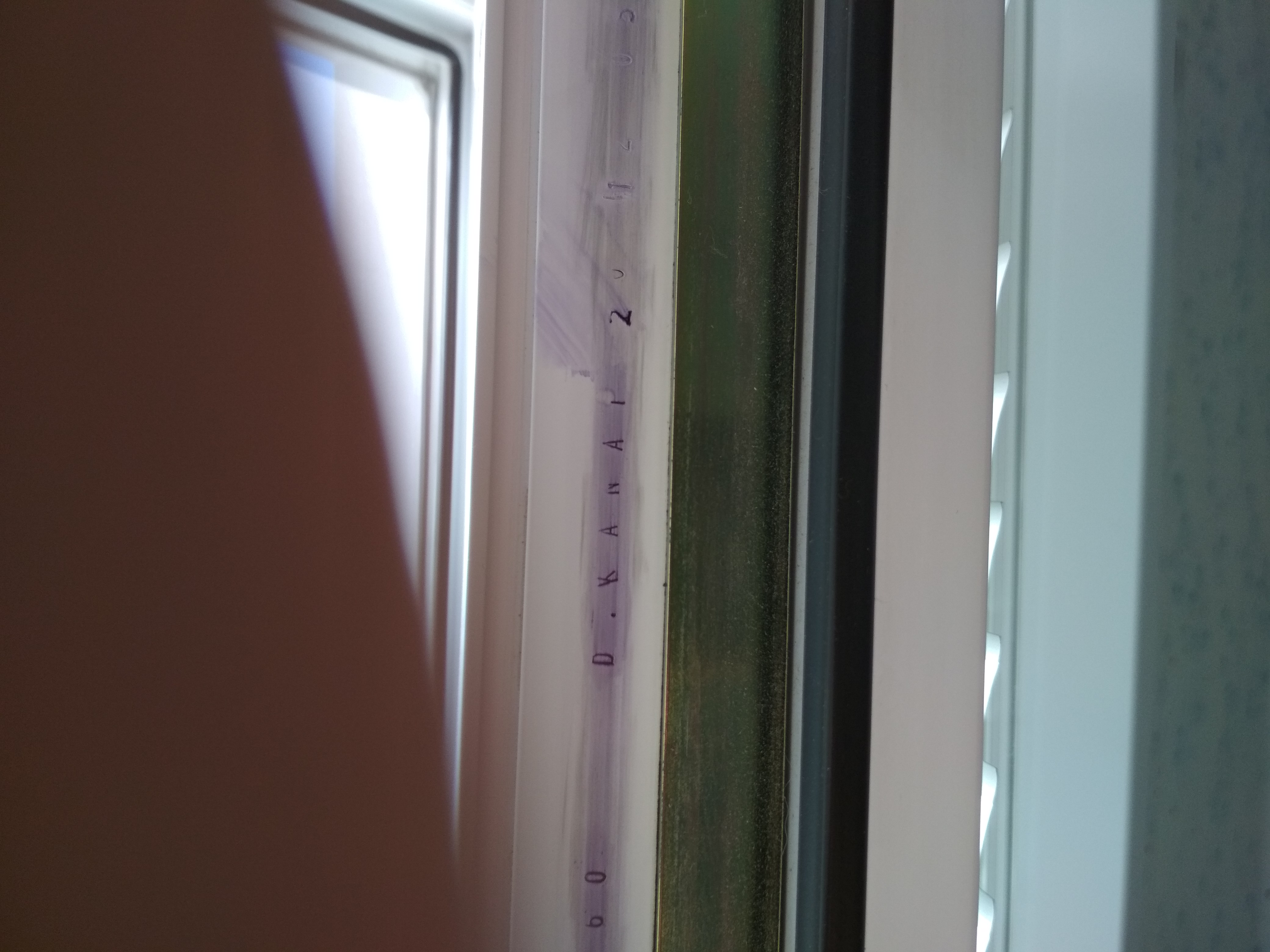

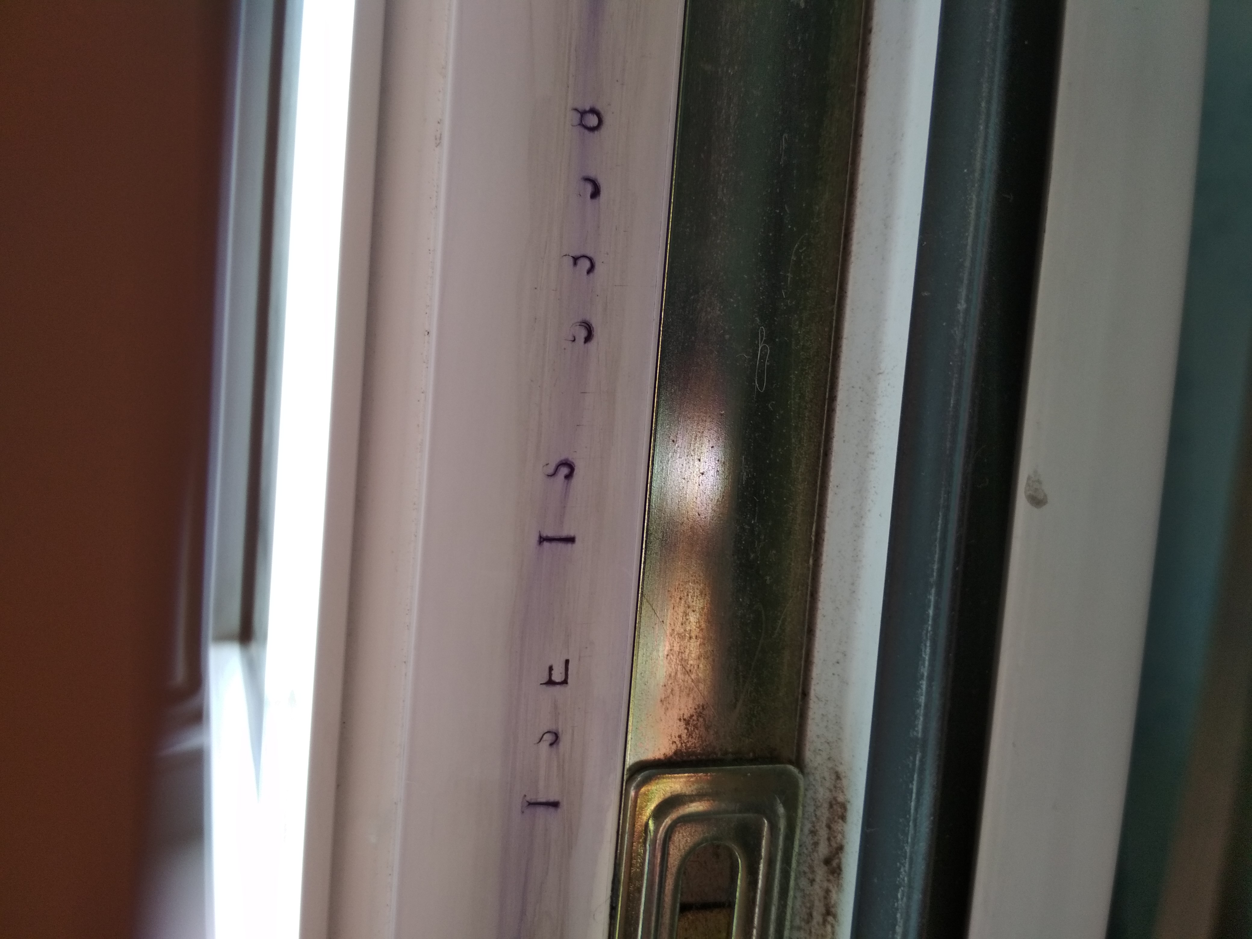

что за профиль
Сообщение Димасик »

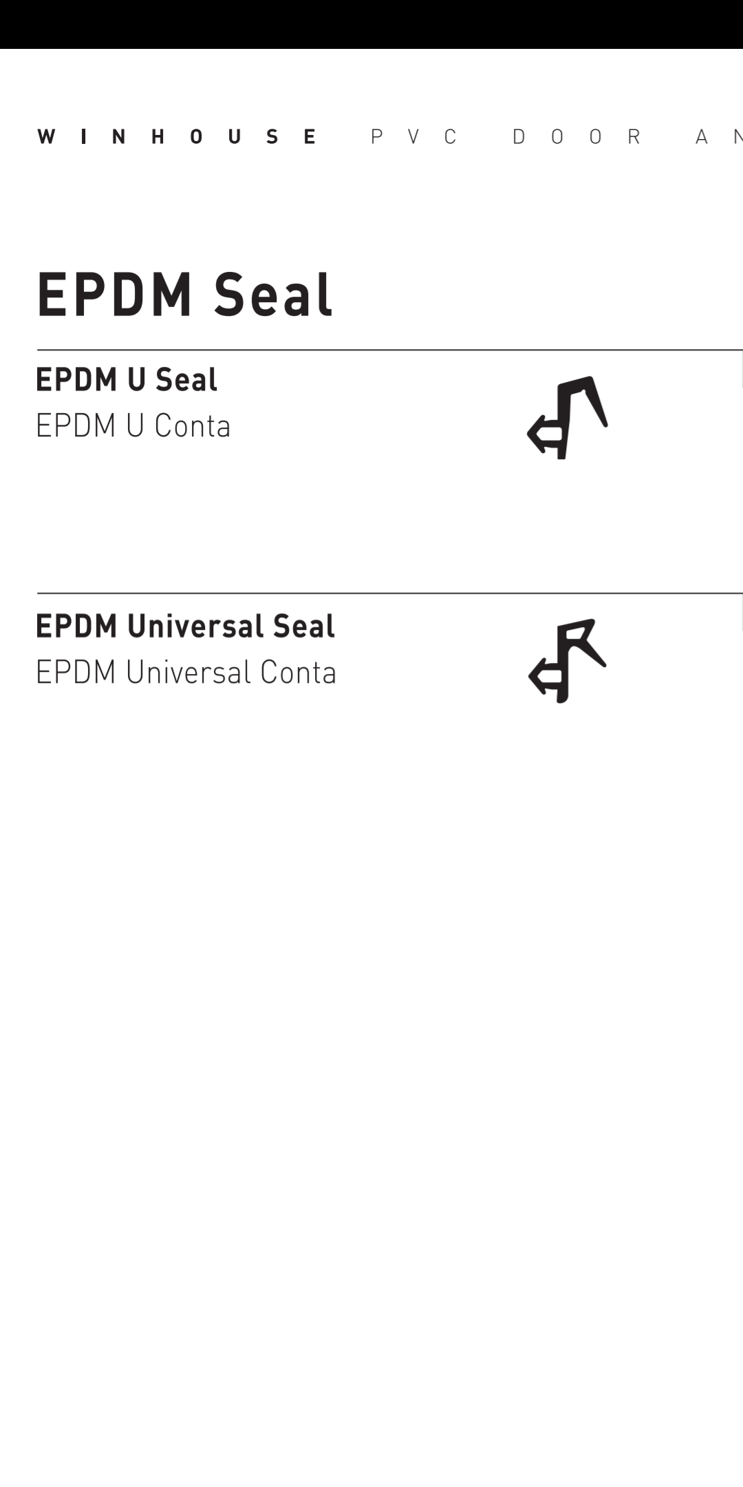

Как узнать что за профиль, хочу заменить уплотнитель.
Очень мало информации, но судя по названию это winhous производства Турции. Родной уплотнитель у вас однолепестковый.
Лучший вариант это обратиться к местным специалистам чтобы подобрать аналог.
Лучше сфотографируете сам уплотнитель в разрезе.

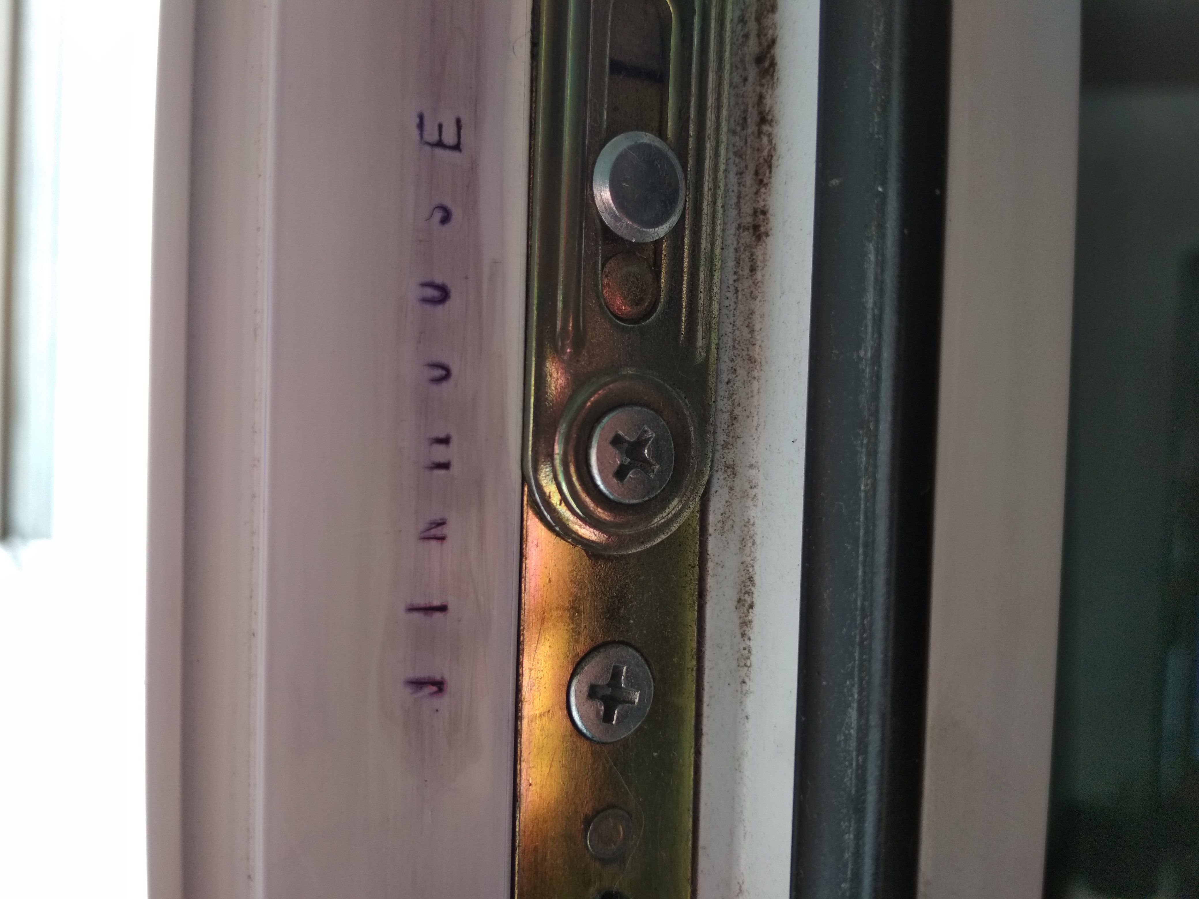

d19codec
Зарегистрирован: 09 окт 2016 18:01
Сообщение d19codec »

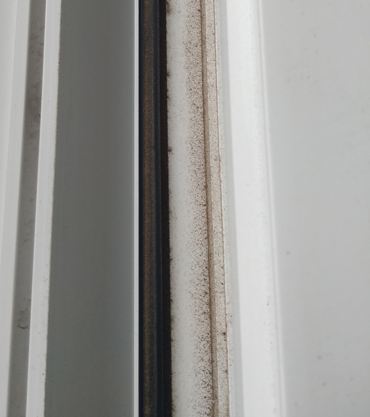

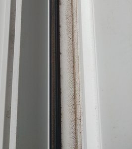

Какой фирмой/моделью уплотнителя заменить? Из того что легко в Чебоксарах достать.
Регулировка зима/лето/петель не помогает. Судя по пыли в канавке уплотнителя - просто профиль видимо низковатый.
d19codec писал(а): Какой фирмой/моделью уплотнителя заменить? Из того что легко в Чебоксарах достать.
Поищите вот такой: номер 228. С ним придется вернуть цапфы на минимальный прижим (летний, как Вы назвали). Либо Шлегель. для точного ответа мало данных. Лучше обратиться к специалисту в Вашем городе. Там, где грязь - продувание. Уплотнитель не всегда является причиной.
