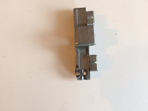

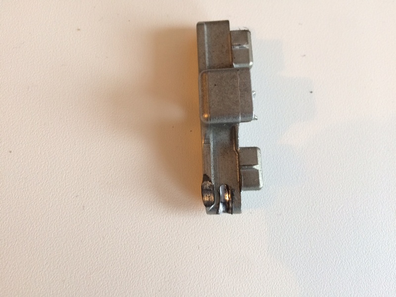

Ещё из-за избыточного прижима выгибает пластик в местах установки ответных планок. Это приводит к продуванию и простой регулировкой уже не решается.

Да, что износ. Иногда их просто ломает.
