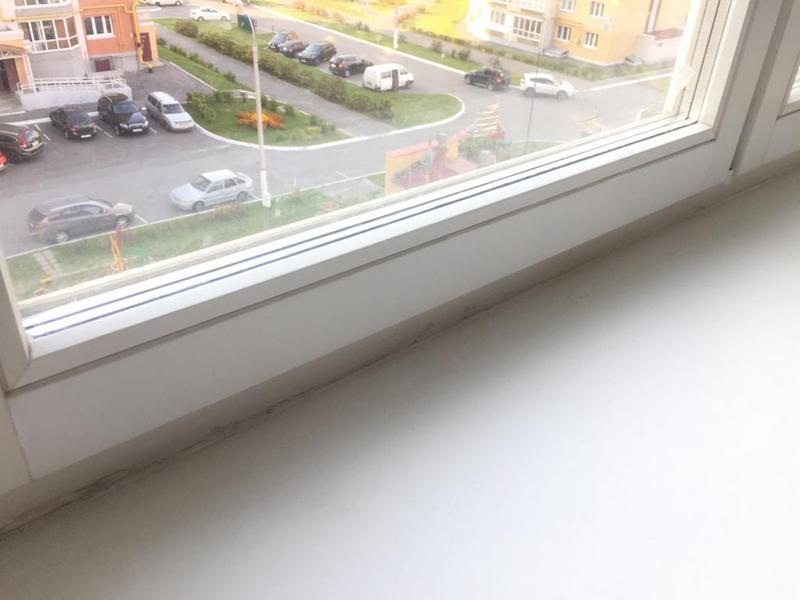

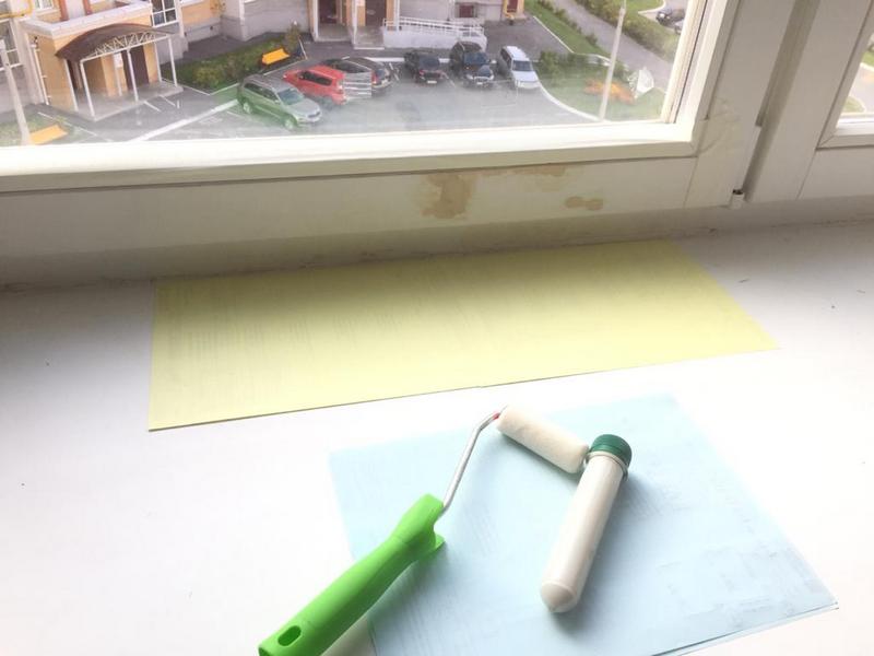

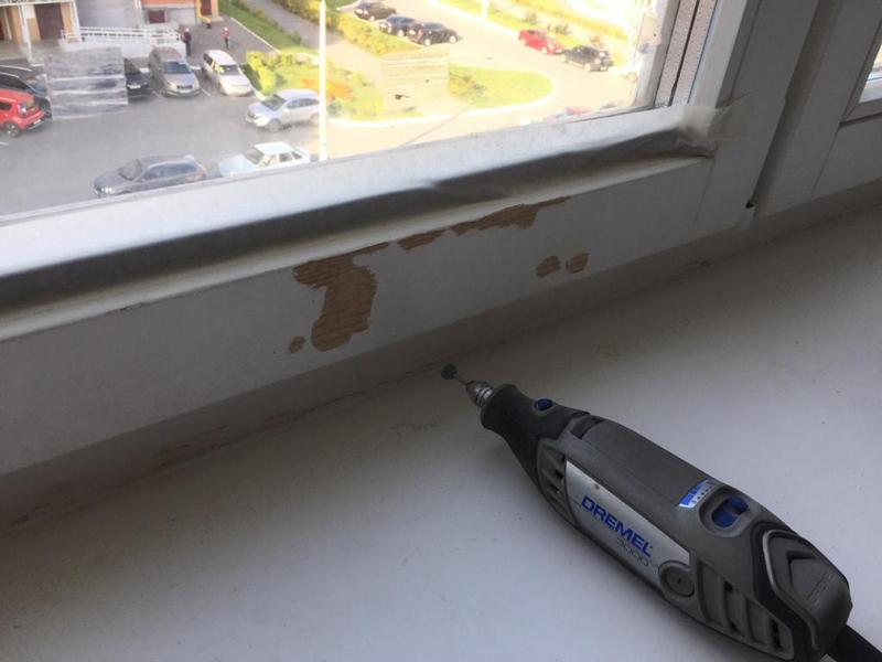

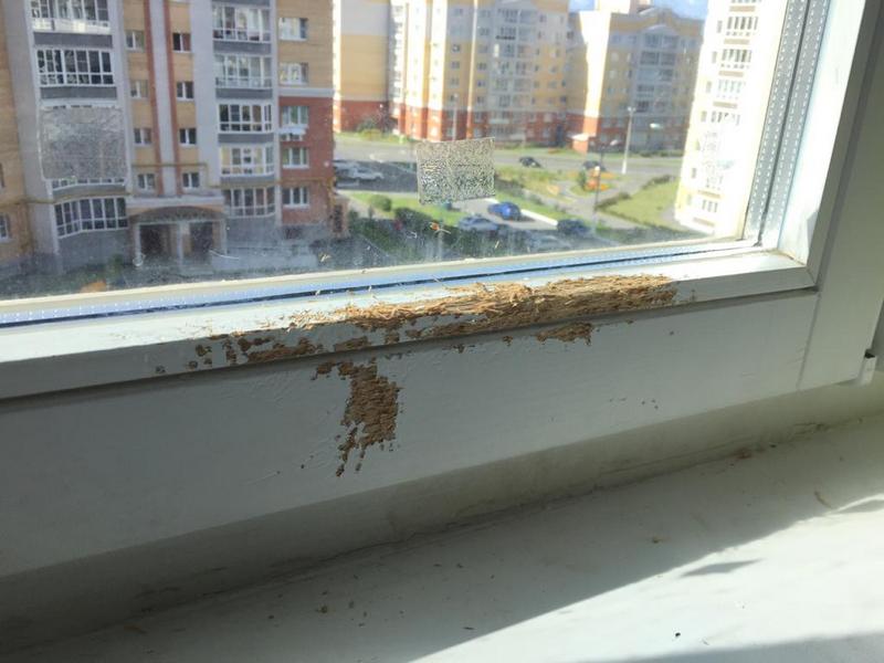

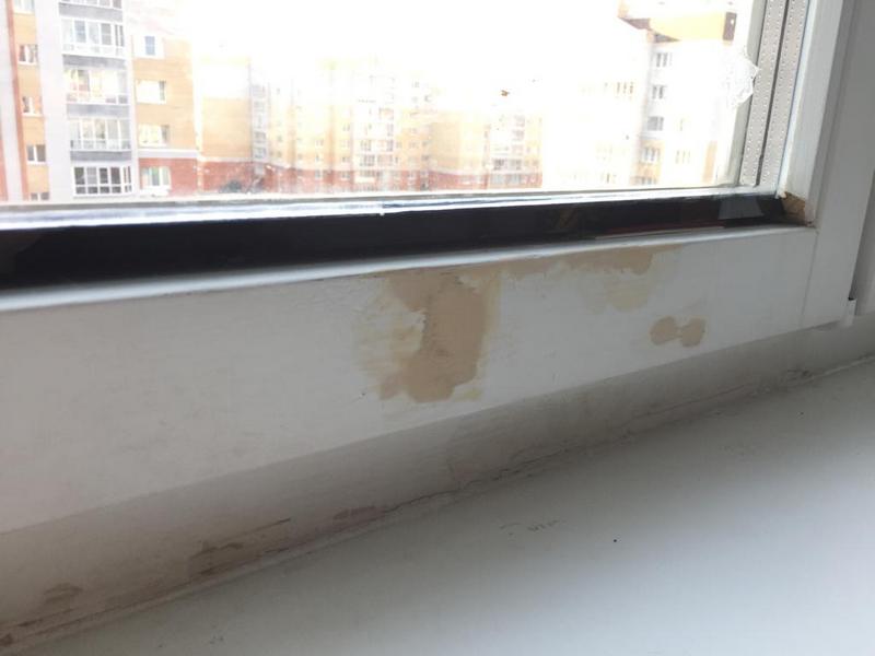

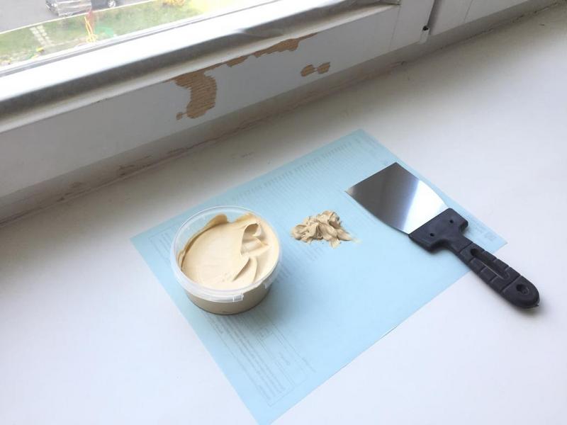

Реставрация и покраска деревянных окон

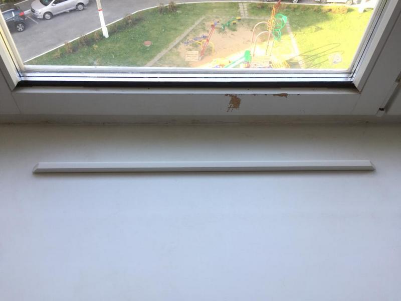

Обратился клиент с повреждённой створкой деревянного окна - собака погрызла.
Штапик сразу было решено перезаказать. Проще и соответственно дешевле для клиента.
Повреждённые места створки выровнял шлифмашинкой и зашкурил.
Затем зашпатлевал в несколько слоёв до полного выравнивания.
После полного высыхания шпатлёвки покрасил. Краску брал у производителя окон.
На этом фото конечный результат-ни каких следов повреждений.
